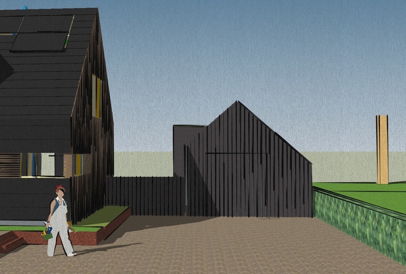

Vandaag getekend voor ons bijgebouw/tuinhuis . Het staat er al in mei, dan moeten de kozijnen er nog in en de gevelbekleding erop. Het plan is dat dat Shou Sugi Ban wordt (gebrand red cedar), open planken net als op ons huis (maar dan zwart) en een turfdak op de ingang. 24x375wp zonnepanelen op ZW.
Eigen ontwerp, ben er heul content mee :*)
Als het staat en de ramen zitten er in, dan wordt eerst onze bouwcontainerberging leeggemaakt en gaan we de tuin grofweg aanpakken (inrit etc). Dan blijft dit voorlopig mijn klusruimte om het huis binnen verder af te maken (voornamelijk de trap en de meterkast/toiletwand en de houten schuifluiken)
Daarna ga ik dit huisje binnen afwerken.

  • bbbrumbrum
Stefke schreef op vrijdag 12 maart 2021 @ 19:53:
En wat gaat de opbouw zijn? HSB? Staalbouw? Massief hout? Hoe ga je de fundering vloer nu aanpakken qua opbouw?
Maar ziet er goed uit!

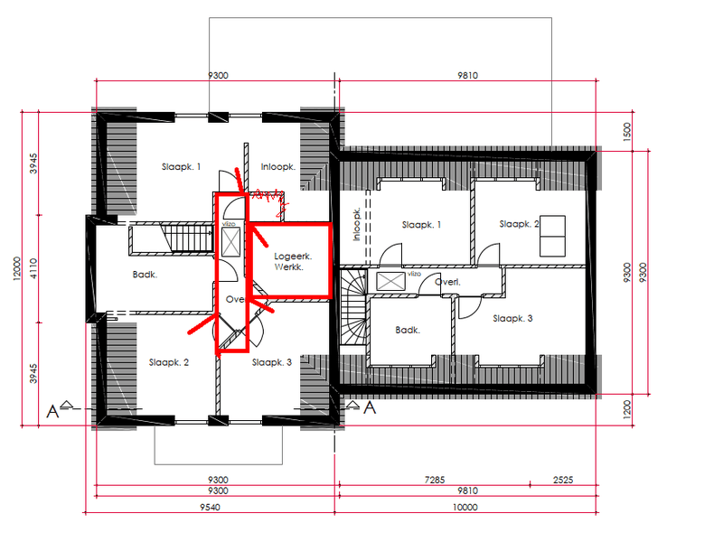

Gisteravond hebben we het eerste schetsplan van de tekenaar mogen ontvangen.
Het betreft een twee onder een kap HSB woning met een gemetselde buitengevel. Verder moeten we vanuit het bestemmingsplan rekening houden met een goot op 3 meter en een nok op 8 meter. Wij zijn ''eigenaar'' van het linker deel van de woning. Het rechterdeel word door een 2e partij gebouwd voor de verhuur.

We hebben al een paar foutjes in de tekening ontdekt:
- Rookkanaal komt met de huidige plaats van de haard in een deuropening uit.
- Arceringen kloppen niet (kozijnen ontbreken)
- Studeerkamer mist een deur (flashbacks naar Sims achtige taferelen)
Verder komen de volgende zaken bij ons op:
- We overwegen om de badkamer om te ruilen met de studeer / werkkamer. De muur tussen de wc en de inloopkast zouden we dan doortrekken waardoor er achter de wc ruimte voor een ruime inloop douche ontstaat.
- Het platte dak van de doorlopende pui (ik vergeet de benaming steeds) zijn we niet wild
enthousiast van. We willen de mogelijkheden bespreken om hier een puntdak van te maken.
- Spiegelen van de techniekruimte waardoor ruimte ontstaat voor een raam in de uitbouw.
Iemand hier nog suggesties met betrekking tot het ontwerp, of tips met betrekking tot de indeling? We horen het graag!

Woody179 schreef op vrijdag 12 maart 2021 @ 23:17:
Indrukwekkend _/-\o_
Heb je ook plattegronden, het is lastig om iets over de indeling te zeggen zonder plattegronden.
Heb je een indicatie van het volume en m2?

Tja ik dacht al, ik vergeet wat 8)7
Inmiddels toegevoegd aan de post.

  • Batilan
  • Laatst online: 10:45
sjorsjuhmaniac schreef op vrijdag 12 maart 2021 @ 23:34:
zijn het twee woningen? een soort twee-onder-een-kap?
Nu begin ik de "redundantie" te begrijpen :*)
  • de hoek in de inloopkast lijkt me krap worden als je wat langer bent? (dak is 1.5m en lager)
  • kun je de deur van de logeerkamer niet naar de schuine wand verplaatsen, dan de logeerkamer iets groter en de wand bij de inloopkast recht trekken? dat is dus de wc boven 8)7 eventueel wc in badkamer?
  • zo kun je ook de vlizo uittrekken zonder dat je deuren blokkeert.
  • Een deur in de logeerkamer is wel handig? Ah dat is ook de studeerkamer...
  • ik ga toch maar eens naar bed :+

Woody179 schreef op vrijdag 12 maart 2021 @ 23:34:
- Nee het stuk waar de voordeur in zit, linker zijaanzicht. Mijn vrouw heeft het omgedoopt tot de vuurtoren.
Ok, ik vat m nu, het is een twee onder een kap en je hebt de linker woning.
Alles is natuurlijk heel persoonlijk maar wat ik zou doen:
Ik ben ook geen fan van platte daken, zou ook proberen daar een hellend dak op te zetten. Ik zou proberen dit totaan het zadeldak te trekken. Dit geeft je gelijk wat ruimte op de zolder vermoed ik .
- Aanbouw zit inderdaad weinig glas in, zit de techniekruimte / berging in, vandaar het spiegelen van de indeling.
- Wat bedoel je met een probleem met het dak van de hoofdbouw?
Ik dacht, zonder dat de vloerplannen en je stuk tekst waren toegevoegd, dat dit 1 woning was. mijn commentaar was dan gebaseerd op het plaatsen van een hellend dak op de aanbouw achter. maar alles is n.v.t. ondertussen ;)
- Vloerplan is inmiddels toegevoegd
- de deur van de WC beneden lijkt mij nogal in de loop te zitten. Is het iets om te kijken of die in de andere muur kan, naar de voordeur toe?
- de 'vuurtoren' is imposant en echt de eyecatcher. Ik vind beglazing op de begane grond wat summier in verhouding tot de stenen bouw. Ik zou meer glas in de breedte installeren. De meterkast zit daarvoor nu in de weg maar die kan naar de andere muur of tegen de wc.
- ik zou de haard een stuk naar links (de voordeur) verplaatsen. ten eerste om de afvoer waar je nu niet mee naar boven weg kan en als hoofdreden om de opening tussen de woonkamer een keuken breder te kunnen maken naar links toe. De huidige opening voelt eng aan in verhouding tot de ruimte, de locatie zo 'ver' in een hoek en is ook de enige toegang. bovendien vind ik het prettig om een grotere kijkhoek in de keuken te hebben waardoor de ruimte optisch groter word
- wat is het hele kleine kamertje op de 1e verdieping? dan dat niet bij de inloopkast getrokken worden?
- ik zou de overloop rechthoekig maken en de kamers ook, zie rode rechthoeken.
- de deur naar slaapkamer 1 draait verkeerd om en zou moeten openen naar muur (je kijkt dan de kamer in).
Afbeeldingslocatie: https://tweakers.net/i/fc_C2_1ITWdDYZoncON0rHst36s=/800x/filters:strip_exif()/f/image/7ErmKGcM7XuM2CZxO48PmXU1.png?f=fotoalbum_large

Heel mooi! Detail vraagje: op de laatste foto zie ik dat het dak niet symmetrisch is. Doe je dat toevallig om qua qua nokhoogte ver genoeg van de erfgrens te blijven om zo het dak te mogen realiseren :) ?
  • Stefke
  • Laatst online: 20-11 16:12
Stefke
Tnx, nee dat is meer zodat ik op de rechterkant 2 zonnepanelen recht boven elkaar portrait kan plaatsen (daar is t dak op uitgemeten) zonder dat het huisje meteen heel breed moet zijn (bij gelijke dakvlakken zou het 5m breed worden, nu is de casco buitenmaat 3,7m)
En t voordeel is inderdaad wel dat het vergunningsvrij is met deze maten.
Het huisje staat +/- meter vd erfgrens. en die overhang aan die zijde is meteen onze droge parkeerplek voor grove spullen (kruiwagen, grof gereedschap, onze bouwsteiger, stookhout etc). De voorzijde hiervan is gewoon de voorgevel doorgetrokken zodat het meteen dicht is.
Onder de overhang bekleed ik het met eenvoudig (zwart) rabatdelen verticaal omdat dat t - incl. de rommel die er staat - toch niet zichtbaar is.

Batilan schreef op vrijdag 12 maart 2021 @ 23:41:

Afbeeldingslocatie: https://tweakers.net/i/dAbmjE4wF_DC6ZAU8MQe4TpMsfE=/full-fit-in/4920x3264/filters:max_bytes(3145728):no_upscale():strip_icc():fill(white):strip_exif()/f/image/7WQVMofasBhar5ORlSLurMJE.jpg?f=user_large
Nou is deze wel heel lomp opgezet met die kolommen zo. Indien dit niet bouwkundig strikt noodzakelijk is willen we deze achterwegen laten en het bij de boekenkasten houden.
Het toilet. Dit willen we wel apart houden i.v.m. eventuele ''aroma's''
In de onderstaande tekening bedraagt de badkamer circa 9m2(zonder toilet en douche). Dit is niet overdreven groot maar ook niet super klein. Wellicht dat we in tegenstelling tot de tekening hieronder de toilet en douche nog in die 9m2 plaatsen zodat we de inkoopkast iets ruimer kunnen maken. Niet zozeer omdat we een grote kast willen maar meer omdat we dit als eventueel wisselgeld zien mocht er ooit nog een 3e komen. De eerste kwam via een ivf traject, met de tweede zijn we nu weer natuurlijk bezig maar mocht dit niet lukken dan zullen we waarschijnlijk zodra het dak er op zit weer een dergelijk traject in gaan. De kans op een derde is klein maar blijft een stille wens. Vandaar deze ''oplossing''
Goed idee, dit hebben we deels meegenomen in de onderstaande tekening.
Volledig mee eens!!
We zijn zelf met jullie tips op de onderstaande tekening uitgekomen:

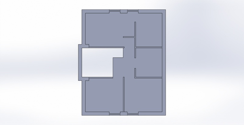

Afbeeldingslocatie: https://tweakers.net/i/2fPc-8VHxr6CJXbg_iUwtDBJ4OM=/x800/filters:strip_icc():strip_exif()/f/image/UuQFTfPm2NsbrfgV7GsZFmvZ.jpg?f=fotoalbum_large
- Vide geeft een mooi ruimtelijk gevoel in de hal, meer licht in de woonkamer door het glas in de tussendeur en ook wordt de overloop boven minder donker. Doormiddel van een groot bovenlicht in de badkamer zouden we daar ook wat natuurlijk licht kunnen krijgen.
- Zoals hierboven benoemd zijn het toilet en douche nog niet in de badkamer geïntegreerd. als we dit wel doen zou dit
- We spelen nog met het Idee om in slaapkamer 1 een frans balkon te creëren. Buiten het lichtvoordeel denk ik dat dit het aanzicht aan de achterzijde ook wat verfraaid.
- Vide geeft een mooi ruimtelijk gevoel in de hal, meer licht in de woonkamer door het glas in de tussendeur en ook wordt de overloop boven minder donker. Door middel van een groot bovenlicht in de badkamer zouden we daar ook wat natuurlijk licht kunnen krijgen.
mee eens maar je moet goed afwegen of dat gevoel opweegt tegen het opgeven van badkamer ruimte.
- We spelen nog met het Idee om in slaapkamer 1 een Frans balkon te creëren. Buiten het lichtvoordeel denk ik dat dit het aanzicht aan de achterzijde ook wat verfraaid.

Ter verduidelijking ik heb even 3 schetsjes gemaakt op de computer
Vloerplan 2.0:
Afbeeldingslocatie: https://tweakers.net/i/ZuNTbTTnVU63MNd1xen_csVk2iU=/800x/filters:strip_icc():strip_exif()/f/image/x6KQECDNZzTZAoiNc9enOGto.jpg?f=fotoalbum_large
(Apart toilet, ''krappe inloopkast'' )
Vloerplan 3.0 (voor verbouwing):
Afbeeldingslocatie: https://tweakers.net/i/uXZogFpSmJNYWkNKAcuXIWCHPvc=/800x/filters:strip_icc():strip_exif()/f/image/pi4ObW70RlPSDnqoDTE8Vrgj.jpg?f=fotoalbum_large
(Toilet in badkamer, ruimere inloopkast)
Vloerplan 3.0 (na verbouwing)
Afbeeldingslocatie: https://tweakers.net/i/5YkahAe84BhzxMZ5yWEKlTaZCqc=/800x/filters:strip_icc():strip_exif()/f/image/1mIoBp4bD4AyevQS5JcK51YT.jpg?f=fotoalbum_large
(Toilet in badkamer, geen inloopkast 3e kinderslaapkamer)
Let op dat je met deze opstelling geen direct toegang tot die kamer kan creeren (als je de wc laat zitten).
Is inderdaad het geval bij vloerplan 2,
Ik heb nog nooit ruimte teveel gehad ;) maar alles is een afweging natuurlijk
Ach wat is teveel, mijn ervaring is dat meer ruimte leid tot meer zooi, zeker als we het over opslag ruimte hebben. Verder geeft een zadeldak in de vide de gelegenheid tot het plaatsen van mooie eiken gebinten.
Ik heb dezelfde trap als in je eerste tekening. Ik zie daar zelf geen veiliger/onveiliger iets in.
Onveilig is een groot woord, stel je zou de kwartslag bovenaan hebben zit er meer ruimte tot de deur er recht tegenover. Maar wellicht verwar ik hier het zinnige met het onzinnige.
als je het 'open' afsluit en dat 'zichtbaar' houd (dus niet te veel naar rechts) zal het echt bijdragen aan het ruimtelijke gevoel van de ruimte. Ik kan me lastig inbeelden hoe je haard naar rechts kan doen en tegelijk de doorgang naar link. Ik zie ook nog steeds een 'uitdaging' voor de rookgas afvoer. nu hoeft die natuurlijk niet kaarsrecht naar boven maar ik zat er stiekem aan te denken om hem in "de" koof van de badkamer mee naar het dak te brengen. Dat wordt natuurlijk lastiger als tie naar rechts gaat.
Verre van af maar hier een schetsje met wat ik bedoel. Om eerlijk te zijn heb ik nog totaal niet stil gestaan met de pijp boven :)
Afbeeldingslocatie: https://tweakers.net/i/ifK0MaVFgC2cNFirAeGb8EbqD14=/800x/filters:strip_icc():strip_exif()/f/image/VQ5JJu198EdarwhpIukEoEap.jpg?f=fotoalbum_large
HEEL persoonlijk: is voor mij geen argument. Dan wordt de grote boodschap maar alleen beneden gedaan. Ik zou daar niet bereid voor zijn om de ruimte voor op te geven.
Valt wat voor te zeggen. Ik heb het in 3.0 meegenomen.
Ik mis een 'wastafel' op de bovenverdieping met deze opstelling. Waar ga je tandenpoetsen, scheren, de vrouw zich opmaken?
Qua badkamer indeling heeft de vrouw nogal wat wensen, zo wil ze graag een dubbele douche, (half)vrijstaand ligbad, en dubbele douche. Waar het toilet zit maakt haar niet uit, zolang als we er maar meer als 1 inhuis hebben en die ene niet in de keuken zit.... mag jij raden waarom ik voorzichtig ben met ''aroma's''..
In 2.0 a 3.0 is de badkamer naar mijn inziens groter en praktischer in te delen als het vloerplan van de tekenaar.
Nu ben ik daar geen expert in maar dat is toch gewoon een stalen rekje voor je kozijn? wat voor lichtvoordeel ga je daar uit halen? Of ga je het nog extra toevoegen, als extra tov de reeds bestaande kozijnen?
Dat een deur glas tot op de grond kan hebben. Het idee is overigens om de ramen naar buiten te schuiven, het raam t.h.v. slaapkamer 1 breder te maken en een deel in deurvorm uit te voeren. Of dit mooi is of uberhaubt kan geen flauw idee maar daarover gaan we volgende week in gesprek.
Let wel goed op je indeling van de kamer: veel kozijnen/ramen gaat je beperken en hoe je wat waar kan zetten. Dressoirs oid kunnen ineens vervelend worden etc.
Pro tip: ik knip altijd de meubels op schaal uit en leg ze op de tekening. Je kan hierdoor eenvoudig een gevoel van de grootte krijgen en super eenvoudig schuiven,passen en meten.
Staat inderdaad nog op de planning, maar aangezien hier nog maar weinig definitief aan is zagen we daar (nog) niet het nut van in.
Ik heb wel aangenomen dat je in deze ruimte ook nog een wasmachine, droger en vriezer kwijt wil.
Droger en wasmachine ja, buiten de kleine vriezer in de keuken zal er in de garage een kistvriezer komen te staan voor de bulkvoorraad.
- ik ben gewend dat de deuren voor de (slaap)kamers de kamer IN openen. Voelt erg onnatuurlijk zoals nu getekend
Er zitten inderdaad veel schoonheidsfoutjes in qua draairichtingen is een van de puntjes die we komende week gaan benoemen.
- ik vind het weinig glas voor slaapkamers 2 en 3. Wellicht niet zozeer de m2 maar de locatie als dit het enige kozijn blijft.
Eens, slaapkamer 2 zou indien nodig nog een dakraam kunnen krijgen. slaapkamer 3 in geval van nood een solartube.
- als je de inloop kast nog als kamer wil gaan gebruiken kun het kozijn beter iets naar rechts schuiven. Dan heb je altijd nog de mogelijkheid om het muurtje door te trekken en de doorgang naar de slaapkamer dicht te zetten.
- als je de deur naar slaapkamer 1 verplaats naar het muurtje naast de trap kan je scheidingsmuur slaapkamer/inloopkast naar links verplaatsen en de inloopkast wat vergroten. je geeft uiteraard slaapkamer m2-s op maar is misschien de afweging waard.
Zie 3.0 na verbouwing.
Ik hecht persoonlijk niet zo veel waarde aan een grote slaapkamer. Een bed + voldoende loopruimte is genoeg. hangt natuurlijk ook erg van de indeling van de kamer af. Als je hier bv een dressoir voor je vrouw voorzien had (met 3 makup spiegels, verlichting, een ringspiegel, en 3 ladeblokken voor alle benodigdheden ;)) dan is dat wezenlijk anders.
Eens, de enige keer dat ik langer op een slaapkamer ben dan de gebruikelijke nachtrust en horizontale salsa momenten is wanneer ik ziek ben. qua kastruimte hebben we nu 2 malm ladeblokken en ieders een hanggedeelte van een meter. Ook hier geld meer ruimte is meer zooi, met name schoenen :F 8)7
Dengra schreef op zondag 14 maart 2021 @ 16:03:
Als je een optie voor een vierde slaapkamer wil houden, kun je de deur en muur dan niet zo plaatsen? Hou je de mogelijkheid om een eigen deur te creeren.
Meegenomen in 3.0 na verbouwing. Kans is klein dat er een derde komt. Als het ons gegund is vind ik een (kleine) verbouwing niet erg. In tegenstelling tot het tegen een 3e lege kinderkamer aan kijken. Vandaar het wisselgeld idee.

Goedenavond,
ik lees al langere tijd mee op dit forum en heb ook al het eea aan nuttige informatie uit dit forum gehaald en van forumleden ontvangen. Dank daarvoor.
Wij hebben een kavel van ongeveer 1000m2 gekocht (20m breed, 50m diep). We hebben een bouwer uitgekozen en vd week ontvingen wij de eerste schets nav ons gesprek met de tekenaar. Het wordt een vrij standaard vorm, een parallelkap. Ik kan nou niet bepaald zeggen dat ik de eerste schets indrukwekkend vond, mogelijk dat de communicatie te wensen over liet. Ik heb foto's van de BG en 1e verdieping toegevoegd (2e verdieping wordt gewoon een vliering, dus niet zo boeiend).De gevel met de 3 ramen is de Westzijde. Daarnaast heb ik mijn eigen schets toegevoegd. Ik zou het erg fijn zijn als jullie feedback zouden kunnen geven op de ideeën. Ter aanvulling. Op de volgende locaties willen we nog dakramen toevoegen, anders denken we dat het best donker wordt boven:
- boven het trapgat
- 2x slaapkamer 2
- 1x inloopkast
Daarnaast:
- hebben we niet te veel glas op het zuiden (rechter zijde op de tekening)? Ik verwacht hoogwinter niet te veel zon in huis te hebben, omdat op 5 meter een schuur staat (muv de pui bij de woonkamer, die steekt voor de schuur uit). Volgens de zonnestand verwacht ik zon in huis van begin maart t/m eind oktober. Maar ik kan mij voorstellen dat je in juli-augustus wat minder blij zal zijn met het glas op het zuiden.
- raam op het noorden wel/ niet behouden? Op zich handig om te zien als er iemand naar de voordeur loopt, maar aan de andere kant wel een raam op het noorden. Levert alleen maar warmteverlies op tov een muur.
- de hal is ook nog een onderwerp van discussie. Mijn vrouw wil graag vanuit de hal naar de garage kunnen, daardoor komt de hal wel verder de woonkamer in. Daar blijft nu 3 meter doorgang over. Omdat woonkamer en keuken niet klein zijn hoeft dat geen issue te zijn of zie ik iets over het hoofd?
- Is de bijkeuken groot genoeg voor techniek. Volgens mij moet dit gewoon kunnen met het extra keukenblokje.
- het dak loopt meteen schuin op de verdieping (55 graden). Op zich hebben we ruimte zat. Slaapkamer 1 wordt voor ons en slaapkamer 2 voor onze zoon van 7 (lucky bastard) en met meer zijn we niet. Ik zie daarom geen toegevoegde waarde om de muren op de verdieping eerst nog 70cm door te laten lopen. Wij hebben geen volwaardige 2e verdieping nodig, een vliering is prima.
Ik ben benieuwd naar jullie commentaar op dit vrij basic ontwerp. Afbeeldingslocatie: https://tweakers.net/i/T9YmH4MTVtFqAiNmmLP0xsMn6X4=/800x/filters:strip_icc():strip_exif()/f/image/7Iu1rHj2zz3MUtgigaOaLFkJ.jpg?f=fotoalbum_large

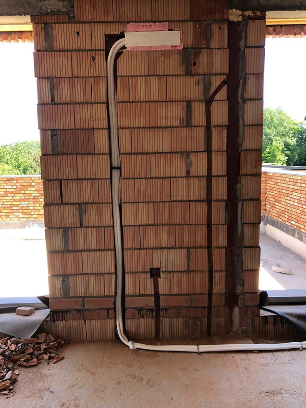

Ik wil een paar kamers voorbereiden voor de eventuele installatie van airco's, met behulp van onderstaande Airco Inbouwdozen die onzichtbaar achter het pleisterwerk komen. De koelleidingen worden ook al tijdens de ruwbouw gelegd.
Afbeeldingslocatie: https://www.gejakoeltechniek.be/images/pre_installatie/pre_installatie_2.jpg
Ik vind daar verder nauwelijks informatie over. Kun je de koelleidingen vervolgens door de dekvloer leggen? Moet daar bescherming om heen? Hoe sluit je de drainage aan?
Mijn huis is slimmer dan ik...

Conrado schreef op maandag 15 maart 2021 @ 22:25:
Dat is een https://www.aircosuper.nl/minicombi-muur-inbouwdoos Weet je meteen hoe je de afvoer aansluit :)
Koelleidingen door dekvloeren zou ik niet aan beginnen denk ik kunnen ze niet door een verlaagd plafond of iets dergelijks?

Sen schreef op dinsdag 16 maart 2021 @ 10:37:
Dat was ook mijn gedachte, maar het wordt weldegelijk gedaan:
Afbeeldingslocatie: https://tweakers.net/i/ghG9C3GJRwFeWt9pH329G6LanYY=/x800/filters:strip_icc():strip_exif()/f/image/lP7ZEZbX3bkRL0XFNfeOchrs.jpg?f=fotoalbum_large
Ik had gehoopt dat iemand daar ervaring mee heeft ;)

Conrado schreef op dinsdag 16 maart 2021 @ 17:26:
Kan best dat die leidingen effectief door de isolatie lopen, lijkt mij anders een dikke zand cementvloer worden.
edit: of het is een opstapje ivm dakterras. :+
[ Voor 4% gewijzigd door twain4me op 16-03-2021 17:58 ]
“It’s because that’s why”
  • Conrado
  • Laatst online: 29-11 23:54
Conrado
Geen idee. Maar los daarvan de koelleidingen lopen ook gewoon door de muur en dat wordt enkel met cement opgevuld en afgestüct. Dat lijkt ook goed te gaan.
Enfin, ik ga m'n licht eens opsteken bij een koelboer :)

Conrado schreef op dinsdag 16 maart 2021 @ 19:01:
Enige reden die ik me nu kan bedenken is dat een waterleiding niet gekruist mag worden. Buiten dat zou ik denken dat het zou kunnen.... maar ook totaal geen expert. Ben benieuwd wat een airco boer, een aannemer en een vloerenlegger hiervan zeggen.

  • lp77
  • Registratie: November 2014
  • Laatst online: 06-05 23:22
Allen,
dank voor jullie reactie, ik zal hieronder er iets op verder ingaan. Maar eerst nog wat achtergrondinformatie hoe we tot dit ontwerp zijn gekomen. Allereerst het kavel. Dat is bijna 1000m2, dus dat slokt al een aardig stuk budget op. Echter zijn wij erg blij met de locatie en ligging van de kavel dus zullen we voor lief nemen dat er minder budget overblijft voor de bouw van ons huis. We mogen sowieso al blij zijn met zo'n kavel in de dorpskern. Een nieuwbouwwijk trekt ons eerlijk gezegd niet.
Toen we wisten dat we dit kavel zouden gaan kopen hebben we veel catalogi van bouwers opgevraagd en internet afgespeurd naar aansprekende ontwerpen, waarbij we ook optimaal gebruik kunnen maken van de ligging van het kavel en de zon. We hebben heel veel mooie ontwerpen gezien van schuurwoningen (niet gunstig voor de ligging op de kavel tov de zon) tot modern, echter hebben ook wij te maken met een welstand en het ontwerp moet passen in het "dorpse karakter". De parallelkap viel bij ons ook meteen in de smaak (wij houden niet van platte daken) en dan met name wit. Maar van het wit (keimen) zijn we al snel afgestapt ivm het onderhoud wat er toch aan vast zit. We gaan nu voor een steen waardoor het iets weg gaat hebben van een oud landhuis/ schuur met slordige voegen (beetje papvoegen/ German smear)
Het is zeker niet dat ik daar niet blij van wordt, maar je belandt dan toch wel al snel bij een standaard huis/ indeling (ook gezien het budget). Omdat we nu in een ruime 2/1 kap wonen met vide, was onze wens om een vide in ons nieuwe huis te hebben, maar we kwamen er al snel achter dat de teller dan gaat lopen (wijkt af van de standaard) en daarnaast kost het aanzienlijk veel ruimte op de verdieping. En grote slaapkamers is ook onze wens. Omdat we dus geen vide nemen, maar wel een ruimtelijk gevoel willen hebben beneden, gaan we voor een grote woonkamer en keuken met plafondhoogte 2.80m. Daarnaast ook nog een ruime garage om eventueel later voor een deel om te kunnen bouwen naar slaapkamer. Het is onze intentie om hier lang te blijven wonen (in ons huidige huis wonen we ook al 15 jaar en als deze kans niet voorbij was gekomen waren we nog lekker blijven zitten). Ik zal verder ingaan op jullie opmerkingen.
Deleon78 schreef op zondag 14 maart 2021 @ 22:20:
Hoewel ons huis ook een u-vorm heeft, ben ik er geen fan van. Het stuk naast de hal is gewoon loze loopruimte. Je hebt de ruimte, dus als je het gevoel herkend, zou je een ander ontwerp kunnen overwegen. Je klinkt sowieso niet al te enthousiast. Geen idee wat je de architect hebt meegegeven.
Bij ons kon de vorm niet anders ivm kavel icm ander eisenpakket. Volgende huis echter...
Ik ben niet zozeer voor- of tegenstander van een U-vorm. Het is wel standaard en minder aansprekend, maar qua indeling wel het meest efficiënt in mijn ogen wanneer je een brede woonkamer en keuken wilt. In de doorloop kunnen we mooi een kast kwijt. Daarnaast is een mooie afscheiding mogelijk tussen keuken en woonkamer als je eters en kinderen over de vloer hebt. Mocht je vinden dat ik er flink naast zit voor wat betreft efficiënte indeling van een U-vorm dan laat ik mij graag overtuigen voor een andere indeling op de begane grond. Voor wat betreft het enthousiasme mbt de technisch tekenaar zie ik een paar essentiele dingen niet terug. ik vind persoonlijk dat hij dan slecht naar ons heeft geluisterd.
Road-runner83 schreef op zondag 14 maart 2021 @ 22:28:
@lp77 Qua buitenontwerp ziet het er leuk uit. Ik ben het met Deleon78 eens dat de ruimte naast de hal vooral loopruimte is. Wellicht geen probleem maar wel iets om rekening mee te houden.
Verder maar 2 slaapkamers boven? Dat lijkt me toch wel erg weinig voor zo'n huis (tuurlijk bouw je het voor jezelf maar zou toch wel ook rekening houden met als je ooit wilt verkopen). Tuurlijk kun je de hobbykamer ook gebruiken als slaapkamer maar is in verhouding wel een heel stuk kleiner dan de overige 2.
Idd maar 2 slaapkamers boven. Dat is wat wij graag willen. Mochten toekomstige bewoners het anders willen dan zullen ze wat muurtjes anders neer kunnen zetten. Maar het is niet onze intentie een huis te ontwerpen voor de volgende bewoners, dus we doen nu wat wij graag willen en gaan daar hopelijk heel veel jaren van genieten.
battler schreef op zondag 14 maart 2021 @ 23:52:
@lp77 Volgens mij ben je er zelf niet zo enthousiast over, wat heb je zelf in gedachte?
Het is misschien niet het meest spannende ontwerp, maar het gaat zeker wel heel mooi worden. Ik vroeg mij met name af of de indeling zoals ik hem nu heb opgezet nog wat nadelen met zich meebrengt waar ik niet aan heb gedacht of dat er dingen zijn de ik over het hoofd zijn. Bijvoorbeeld een positie van een deur, waardoor er ongebruikte meters/ minder bewegingsruimte ontstaat.
deejeebv schreef op maandag 15 maart 2021 @ 08:03:
@lp77 VOlgens mij geeft een toilet onder de trap zoals getekend een benauwd gevoel.
Dat zal meevallen. Het toilet is zonder "stortbak muurtje" als 1,50m diep en 1 meter breed. Dus totale diepte zal zo'n 1.70m worden. Het zit dan wel onder de trap, maar je zult er niet je hoofd kunnen stoten.
Elja schreef op maandag 15 maart 2021 @ 08:08:
@lp77 Lijkt erg op de GL6 van Groothuisbouw.
Wellicht leuk om daar eens in de modelwoning te kijken.
Dan krijg je een compleet beeld van hoe zo’n huis er in de praktijk uit kan zien.
https://groothuisbouw.nl/woningtypen
Wij zijn twee keer bij Groothuis geweest om een gevoel bij de ruimte te hebben en om een offerte op te stellen voor de GL6. Echter was de offerte ruim 60k hoger tov de bouwer waar we nu mee in zee gaan. En bij Groothuis werd je wel heel beperkt in de keuzes en wensen die wij hebben. Je loopt daar gewoon letterlijk de online woningconfigurator door. Dat kan ik zelf ook wel, voelde een beetje aan als autoverkoper. Daarnaast is de indeling van de GL6 zo "beroerd" gekozen dat je als je de woonkamer aan de voorkant wil, de woning sowieso al een meter moet verlengen (ring ring kassa). Daarnaast sprak de indeling boven ons ook niet aan. Verder is het volgens mij een prima bouwbedrijf.
  • battler
  • Laatst online: 30-06-2025
@lp77 Volgens mij zit de indeling gewoon goed in elkaar. Het enige wat ik zie is dat je toilet smal is voor een wasbak. Je zou de badkamer iets smaller kunnen maken (deur wel op dezelfde positie laten) en dan heb je een ruimer toilet.
Het is geen spannend ontwerp maar ik denk dat wanneer je aandacht geeft aan de detaillering het erg mooi kan worden. Ik vind zelf een simpel ontwerp goed afgewerkt mooier dan een super ontwerp waar bespaart is op de afwerking. In plaats van een klassiek uiterlijk kan je het ook modern maken.

  • StevenK
3D model gekregen van de CLT leverancier voor de eerste controle. Daar zitten dan toch wel interessante technieken in hoe ze een wand uit elementen opbouwen.
Afbeeldingslocatie: https://tweakers.net/i/Al85pebFjVBKJhGUR3XrvBjsQdI=/800x/filters:strip_exif()/f/image/sgmCnKuWfhpDyKwd1KXIh8kQ.png?f=fotoalbum_large
Nu alleen nog zien dat we een oplossing vinden voor deze balk van 400 x 180 onder het plafond van de woonkamer.
Afbeeldingslocatie: https://tweakers.net/i/C51jEgLqNOCYaKPc4-_-r41HL0M=/800x/filters:strip_exif()/f/image/7ahwfobDcT8d2MSH4Ont8QYy.png?f=fotoalbum_large
Super gaaf om te zien, mijn vraag is eigenlijk hoe doen ze dat met stroom en waterleidingen?
Zitten deze ook verwerkt in de tekeningen?
En hoe werkt dit in een CLT bouw?
Kijk heel erg uit naar updates van jou project!

kan op verschillende manieren , als er nog wordt afgewerkt met "gips" kan je het min of meer gewoon infrezen zoals gedaan wordt met kalkandsteen, alleen dan in de fabriek.
er worden ook gewoon "loze" leidingen opgenomen in de "sandwich" dan kan je de panelen qua instalaties min of meer vergelijken met prefab beton panelen. zoek anders even foto's van hotel jakarta amsterdam. daar zijn heel erg veel productie foto's van openbaar gemaakt.

  • StevenK
pepelstwan schreef op donderdag 18 maart 2021 @ 10:16:
@StevenK
In de natte cellen frezen we die waterleidingen in de wand. Elektra wordt met een langgatboor van onderen of boven geboord. Horizontale leidingen worden in de dekvloer gelegd. Centraaldozen zijn dus ook niet mogelijk, want de bedrading voor de lichtpunten van bijvoorbeeld de BG loopt over de verdiepingsvloer, terwijl de bedrading van de WCD's en schakelaars in de cementdekvloer van de BG liggen. Alle punten worden alleen al daarom naar centrale meterkast(en) bedraad.
Afgezien van de natte cellen houden wij het CLT (wanden en plafonds) in het zicht.
