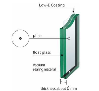

Ik heb nu Ug 0,33 en 0,3 gevonden (3 voudig vacuum/KR vulling en 4 voudig glas), ik moet dit nog verder uitzoeken
En Ug 0,29 lijkt dan met vacuumglas en normale gevulde spouw bij ReenVacu Excellent mogelijk te zijn.
Maar voor die het durven en de LTA/ZTA aan kunnen Ug 0,25 is ook mogelijk als je over de grote plas kijkt bij Litezone in Canada.

Beng glas Vacuum glas zonder vacuumdop Ug 0,4

Doen, Thermobel beweert circa 5 tot 9 % winst en vooral over de hele ruit een egalere isolatie.
https://www.agc-yourglass...ducts/thermobel/warm-edge
Afbeeldingslocatie: https://tweakers.net/ext/f/rNw1V6WfDr0vOYfVPigh2QSc/full.jpg

  • Speedy-Andre
Speedy-Andre
Sony ZL, XA, Nokia XR20
Afbeeldingslocatie: https://tweakers.net/ext/f/BJDnL8ZHxx7O0jB41cDrdLiG/full.jpgAfbeeldingslocatie: https://tweakers.net/ext/f/kehZhvI5J4pDqfGck23HJxS5/full.jpg
Is er een ander merk dat Vacuum insulated glass maakt?
Het komt in maart naar Europa (België) en zal denk ik eind 2019 verkrijgbaar zijn :)
De vraag is of dit dunne 6mm glas inderdaad vergelijkbaar is met 31mm tripple :P
  • ollie1965
  • Laatst online: 29-11 17:26
ollie1965
Op zoek naar energiebesparing
Speedy-Andre schreef op dinsdag 16 oktober 2018 @ 21:13:
[Afbeelding][Afbeelding]
Ja, met 31 mm 3 voudig wel, het heeft namelijk een Ug van 0,7
Of dat met vacuum dan ook over langere tijd goed gaat is dan maar de vraag. Wat gebruikt men om het (bijna) vacuum te houden? Ben wel benieuwd of men dan ook met 3 voudig komt en richting/onder de Ug 0,4 gaat.
Dat zou wel wat kozijn aanpassingen schelen (draaiende delen dan weer niet vanwege het gewicht)
NOTES
*1: Heat transfer coefficient of a single vacuum insulated glass unit of approx. 6 mm thickness is 0.7 W/ (m2K).
As of October 15, 2018, based on AGC research.
*2: Three-layered Low-E multi-paned glazing (argon gas used in the hollow layer)
[ Voor 0% gewijzigd door ollie1965 op 17-10-2018 14:55 . Reden: typo ]

@Speedy-Andre mooie ontwikkeling. Zie vooral ook kansen voor plekken waar nu monumentenglas wordt toegepast met een Ug van 1,6 ( zoals deze bijvoorbeeld https://www.monumentenglas.nl/ )

  • Chickendorp
Dit soort glas heeft wel kleine verbindigen tussen de ramen, een soort puntjes in je glas dus.
Dat is om de onderdruk op te vangen.
Daar moet je wel van houden...
  • wmeester
  • Laatst online: 29-11 21:07
Pilkington heeft dat ook;
http://www.pilkington.com...ulation/pilkington-spacia
  • ollie1965
ollie1965
Is die beschermingskap bij vacuum glas altijd (bij ieder merk) van toepassing?
Niet iets om overheen te kijken lijkt me zo'n dop van 12 mm in de rechterbovenhoek
