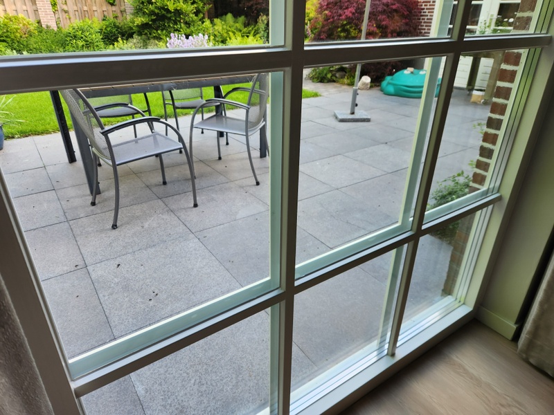

  • Robonus
  • Registratie: Oktober 2015
  • Laatst online: 12:16
Ik heb bij diverse aanbieders een offerte aangevraagd voor kunststof kozijnen met triple glas. Nu is er van de 7 maar één die de glasspecificatie heeft opgegeven en dat is:
5 Low-E/18/4/18/5 Low-E - Superspacer Zwart - Ug 0.5
Nou heb ik ook begrepen dat de Low-e staat voor een warmtewerende folie, die als nadeel heeft dat die extra groenig aandoet. Wij hebben een vrij wit huis, met een hagelwitte keuken bij een grote raampartij aan de zuidwest zijde. Ik heb geen zin dat die keuken er zometeen groenig uit ziet. Zijn er visuele voorbeelden (foto's voor/na) te vinden hoe groot dit effect is? Ik kan er online bijna niks over vinden.
  • Novartis
  • Laatst online: 29-11 01:17
Low-E is gewoon de standaard coating op HR glas. Zonder heb je geen HR maar simpel 3-voudig glas.
Het heeft een groene tint inderdaad en bij triple glas heb je die 2x, binnenste en buitenste ruit.
Wat je kan doen is vragen om dezelfde samenstelling, maar dan met extra helder glas.

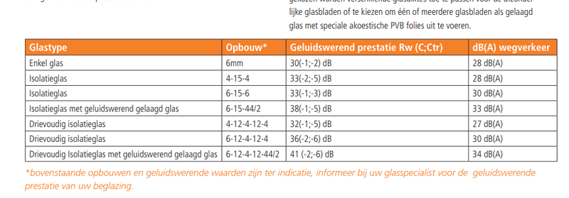

Ook wij zijn bezig met een renovatie en zitten momenteel in een offertetraject voor kozijnen
Wat mij opvalt, en wat in dit topic al vaker naar voren is gekomen, is dat veel leveranciers standaard uitgaan van HR++ bij renovatie of symmetrisch triple glas, bijvoorbeeld 4-12-4-12-4. En soms al moeilijk gedaan wordt bij de vraag naar een ander type glas.
Wij kijken bijvoorbeeld naar een Gayko Royal NL116 kozijn (Veka-profiel). Stel dat we kiezen voor een opbouw van 6-12-4-12-4 in plaats van 4-12-4-12-4. Is het dan daadwerkelijk nodig om andere glaslatten toe te passen vanwege die paar millimeter extra glasdikte? Volgens de leverancier zou dat eerst nagevraagd moeten worden.
Daarnaast vraag ik me af of het prijsverschil voor asymetirsch glas niet vrijwel verwaarloosbaar is, terwijl het wel een merkbare verbetering van de geluidswering kan opleveren. Of zie ik daarbij iets over het hoofd?
https://www.kenniscentrumglas.nl/wp-content/uploads/Consumentenfolder-Geluidsisolerende-beglazing.pdf
Daarnaast twijfelen we nog over zonwerend glas. We hebben nu al een vrij donker huis en ik begrijp dat een zonwerende coating ook een deel van het daglicht tegenhoudt. Klopt dat? In de zomer hebben we het voordeel dat we luiken kunnen sluiten voor de ramen bij extreme hitte, behalve bij een toekomstige schuifpui. Daarom vraag ik me af of zonwerend glas in onze situatie wel de beste keuze is voor de bestaande kozijnen.
Ik hoor graag jullie ervaringen en adviezen.

thijs88 schreef op donderdag 25 juni 2026 @ 18:34:
Daarnaast vraag ik me af of het prijsverschil voor een iets dikkere buitenruit niet vrijwel verwaarloosbaar is, terwijl het wel een merkbare verbetering van de geluidswering kan opleveren. Of zie ik daarbij iets over het hoofd?
https://www.kenniscentrumglas.nl/wp-content/uploads/Consumentenfolder-Geluidsisolerende-beglazing.pdf?utm_source=chatgpt.com
die glaslat heeft een bepaalde diepte. als er dikker glas komt zal dus de glaslat smaller moeten worden want er is maar een bepaalde diepte beschikbaar in dat kozijnprofiel.

Allemaal gelijke glasdiktes zal acoustisch slechter scoren dan ongelijke.
Triple gelijk kan acoustisch mogelijk wel gelijk of beter scoren dan dubbel. Kijk gewoon naar de specificaties want dat staat er gewoon bij.

Fraggert schreef op vrijdag 16 oktober 2026 @ 11:25:
even uit mijn hoofd 4/4/4, klinkt dat zinnig? ik kan een plaatje uit de offerte posten indien nodig.
Dat klinkt zeker zinnig, heel erg zinnig zelfs ;) .
Ik weet echter dat men hier niet zo fan is van 4/4/4. Zelf zit ik ook met het dillema dat een leverancier van onze aannemer een forse meerprijs rekent voor 4/5/6 glas, omdat dit "niet standaard" zou zijn. Daarbij twijfelen wij dus nog over 4/4/4 of 4/5/6.
Ik weet (lees; heb gehoord en gelezen) dat er een "issue" kan ontstaan bij een gelijke glasopbouw zoals 4/4/4 bij geluid. De panelen van gelijke dikte zouden op bepaalde frequenties trillingen kunnen versterken.
Dit zou vooral bij bijv verkeerslawaai kunnen ontstaan.

Maar het vervelende is dus als er een vrachtwagen voor je huis staat te ronken en de buitenste glasplaat begint vrolijk in zijn sponning te stuiteren als de eigenfrequentie hetzelfde is als die van de vrachtwagen.
Als dan de 2 andere bladen van je glas dezelfde dikte hebben en dan ook dezelfde eigenfrequentie dan gaan deze platen ook trillen. En lijkt de vrachtwagen ineens in je huiskamer te staan :+

Resonantie Effect is bij dubbel ook groter dan bij tripple, daar speelt t minder.

Belangrijkste punt dat nog open staat is geluid.
Zijn onderstaande formaties asymmetrisch genoeg of gaat het juist om de buitenste ramen die afwijkend moeten zijn? Wij wonen vlakbij Schiphol namelijk
  • ISO 8+5+8mm 71/39 44/2-15(zw)-5-15(zw)-44/2, Dikte: 51 (52.5) * mm, Spouw: 15 mm,
  • ISO 6+4+6mm 71/39 33/1-15(zw)-4-15(zw)-33/1, Dikte: 46 (47.5) * mm, Spouw: 15 mm
  • ISO 6+4+8mm

Ik vraag mij af of geïsoleerde kozijnen echt de moeite waard zijn. Heb wel gevraagd naar de meerprijs maar denk niet dat ze ooit terug te verdienen zijn. In de warmteverliesberkening scheelt het een half tot 1 kw
Het glas is hier echt het probleem niet. Ik heb het denk ik niet gelezen in je verhaal maar op basis van de Uf ga ik er vanuit dat het aluminium kozijnen zijn. Dat is een ontwerpkeuze en daar verlies je wat op.

Isniedood schreef op woensdag 21 oktober 2026 @ 07:45:
  • ISO 6+4+8mm
Het kan beter qua assymetrie maar je komt wel op het niveau dat het de vraag is wat nog het verschil maakt. Kierdichte plaatsing en elementen zoals schuifpuien gaan al snel meer doen dan het glas. Verder is het aannemelijk dat het dak snel een dominante factor gaat zijn. Wil je echt sterk inzetten op de factor geluid dan is de constructie/materiaalkeuze van het dak zeker relevant en wellicht meer significant dan het laatste detail op het glas.

Blijft geluid de laatste openstaande punt. Is een enkel afwijkende middelste raam qua dikte genoeg afwijking om resonantie te voorkomen ? Oftewel 33.1 + 4 + 33.1
