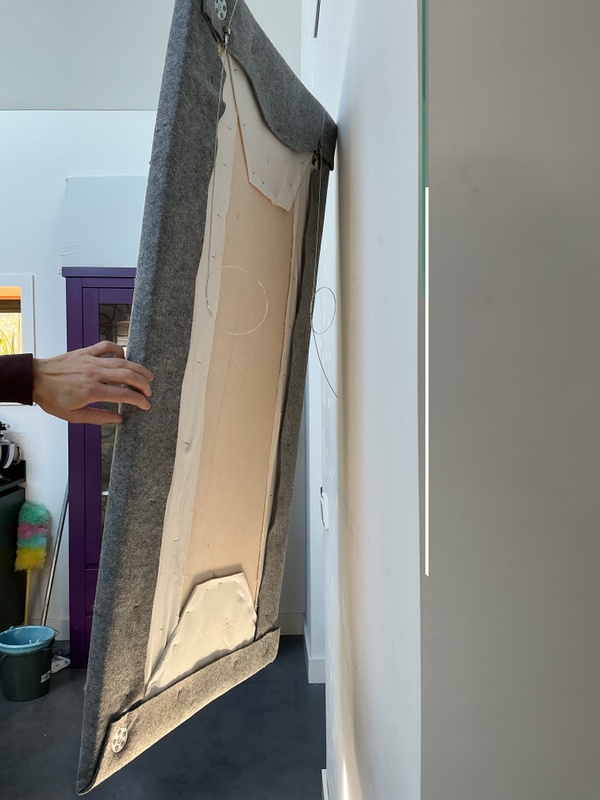

Aanvullend hierop, meer in de zelfbouwhoek: frames gevuld met steenwol (zelf te voorzien van een leuke voorkant)
Aan het eind van het filmpje goed te horen hoeveel verschil het maakt!
Verder zijn er producten die met vilt werken, zoals de Akupanel. Uiteraard ook zelf te maken.

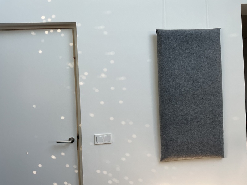

Hier heb ik toen gekozen voor twee akoestische fotopanelen (van 135x165 en 115x165); bijkomend voordeel was dat de twee kale muren waar die op zitten nu niet zo saai meer zijn :)

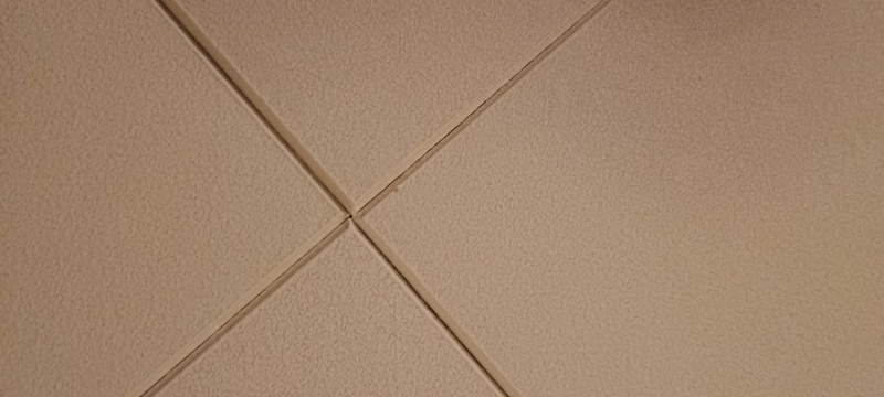

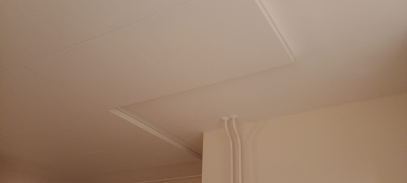

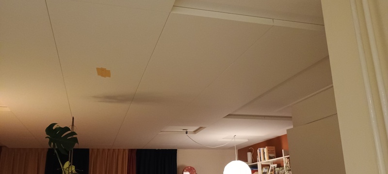

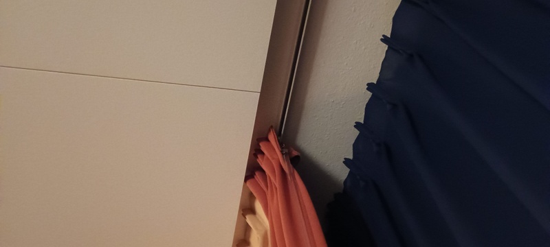

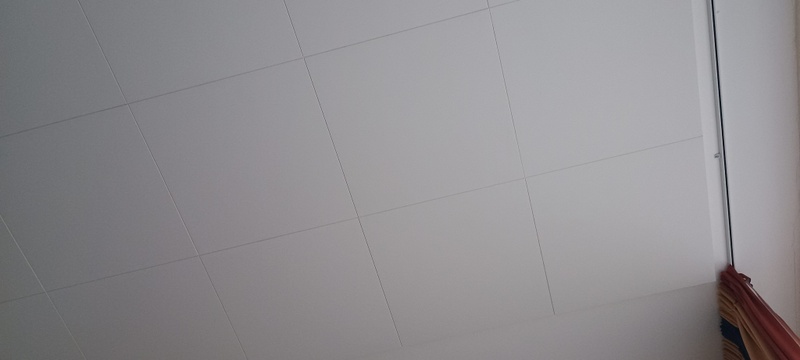

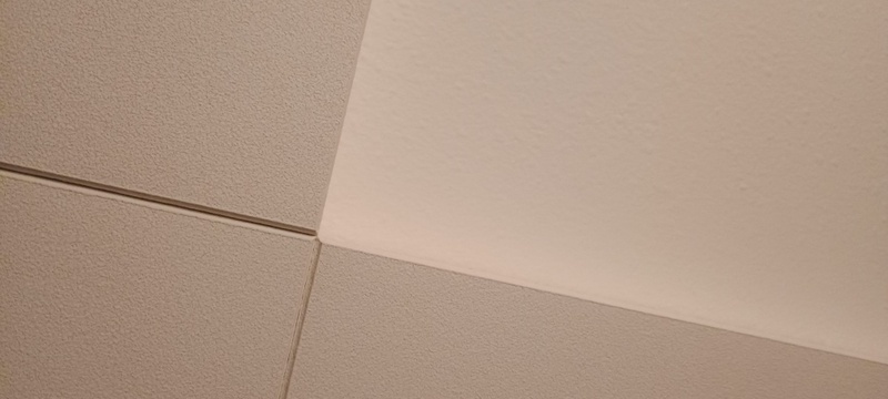

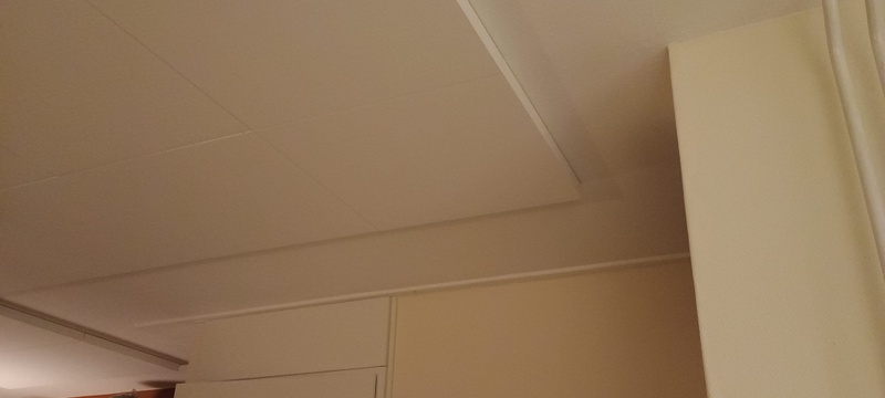

Op verzoek in een ander topic dit bericht: ik heb gisteren Ecophon akoestische panelen tegen mijn plafond laten plakken. Dit zijn platen geperste glaswol. De situatie: een jaren 70 huis van beton met originele tegelvloer. Ik ben gevoelig voor geluid. Met veel stof en kleden en gordijnen etc ging het net maar sinds ik isolatieglas heb ging het net niet. Een akoestisch bedrijf aan huis gehad dat adviseerde Ecophon te plakken en in mijn specifieke situatie meteen het hele plafond (het normale advies is 30-50%). Ik kreeg een sample Ecophon en heb ook een sample Akotherm GG besteld om te vergelijken. Uiteindelijk het bedrijf het laten doen en ben ik blij mee, ik vind Ecophon er mooier uitzien dan Akotherm en het ziet er beter uit dan wanneer ik het zelf had gedaan. Het ziet er eigenlijk verrassend goed uit. Alleen bij de lampen is een gedoe en had ik zelf niet goed bedacht wat ik wil, dat wordt nog vervolgd want is niet klaar.
Het resultaat: ja het dempt een stuk en voelt prettiger. Ik kan het nergens mee vergelijken dus kan het niet preciezer vertellen. Ook woon ik alleen. In de open keuken moeten nog een paar platen en daar is de akoestiek veel harder- dit is sws een lastige ruimte met harde oppervlakken. De man heeft me gewaarschuwd dat als geluid niet meer verticaal kaatst dat het horizontaal kan gaan kaatsen en vooral ook in hoeken. Dat kun je dan oplossen met akoestische zuilen. Sws alles met stof en spulletjes helpt om te breken. Nav dit gesprek ben ik zelf aan de slag gegaan met bv staande lampen en planten in de hoeken neerzetten, een roomdivider met planten, meer boeken in de kast, grote lampenkappen van zacht materiaal, er komt nog duo plissé voor het keukenraamAfbeeldingslocatie: https://tweakers.net/i/R2iq4y-L2LMRr3IsRpJZlOrtL3Q=/800x/filters:strip_icc():strip_exif()/f/image/s2XB5jkaYgMfmLAjQ3kUNKeE.jpg?f=fotoalbum_large. Dit bedrijf maakt oa akoestische panelen: een lattenframe met daarin Métisse en doek er overheen gespannen evt in de kleur van de muur zodat het niet zo aanwezig is. Ik wil zoiets zelf proberen te doen met een mooi wandkleed dat ik heb. Métisse is heel prettig materiaal en gewoon te koop bij de Gamma.
Je moet dus meerdere dingen doen want geluid verplaatst zich.

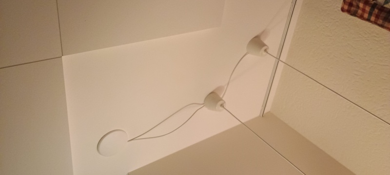

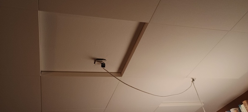

@Cath18 Dank voor de foto's . _/-\o_
Wel nog een boel vragen:
  • Hoe heb je het opgelost bij lampen die aan het plafond hangen?
  • En met spotjes in het plafond?
  • En bij afzuig- en inblaasventielen van het ventilatiesysteem?
  • Hoe dik is het materiaal?
  • Wordt het geplakt of geschroefd?
  • Zou je van die details foto's kunnen plaatsen?
  • En waar moet je bij de kosten ongeveer aan denken? Is er een m²-prijs? (Mag ook via pm).

Ecophon Master B heten mijn platen en bij mij zijn ze 60x60x4cm. https://www.systeemplafon...ter-b-alpha-600x600x40-mm. Hier staat ook een prijs. Ze worden geplakt met high tack lijm, niet helemaal volsmeren maar een streep lijm ca 5cm vanaf de randen helemaal rond en dan nog een dot lijm in het midden van de plaat. Een persoon lijmen en de ander plakken, met handschoentjes om de plaat niet vies te maken. Helemaal niet moeilijk als je netjes en precies kunt werken. Het lastigste is het netjes uitlijnen en de eerste paar tegels goed positioneren, dit kostte nog bijna de meeste tijd. Zij gebruikten een laser voor het uitlijnen. En er is tevoren een opname van mijn kamer gemaakt en een plan getekend met een of andere software. Maar als je zoals gebruikelijk maar 30-50% gaat beplakken komt het minder nauw. Je plakt ze dan boven de plekken waar je het meeste zit e.d.
Ventielen heb ik niet, alleen natuurlijke ventilatie (jaren 70 huis). Lampen is inderdaad wel lastig. Sws hangen die bij mij nog erg provisorisch. De randen van de kamer zijn vrijgelaten en daar hangt één lamp. Bij andere lampen is daar de tegel overgeslagen. De man komt er nog voor terug. Ik denk waar de centraaldoos zit zal hij een stuk uitsnijden, en waar het ophangdingetje zit een gat door de plaat boren. Geen idee hoe het er dan uitziet. Sws vind ik het lampen ophangen een drama, ik ben geen klusser.
Spotjes heb ik niet. Je zou zo'n verkopend bedrijf kunnen vragen wat zij adviseren. Nu nog foto's, bij de gele plakker moet een haak komen voor een lamp. Ik hoop dat je er wat aan hebt. Het is niet heel sjiek bij mij. Oh ja: mijn plafond is niet heel glad, soms zit er een hobbeltje, en daarom zijn de platen soms een fractie ongelijk (heel klein beetje maar). Ik vind dat niet erg. Afbeeldingslocatie: https://tweakers.net/i/Orkfu67gYwT3LaNgM8JTwBem4So=/800x/filters:strip_icc():strip_exif()/f/image/XiikpY5ylt3wLRlpPlMxIRJm.jpg?f=fotoalbum_large

  • Varkentje405
  • Registratie: December 2024
  • Laatst online: 11:50
Bij deze foto’s. Je ziet het paneel voren en de achterkant. De opbouw is hout, jeansisolatie( 4,5 cm melisse) katoen doek ( om alles goed op zijn plek tehouden. ) en vilt ( afwerking).
De 3 schroeven om het isolatie materiaal op hun plek te houden heb ik door het katoen en de isolatie in de plaat geschroefd. Het vilt gaat daar dus overheen. Aan de achterkant heb ik op de vier hoeken door het vilt ook een schroef met rondje geschroefd. Omdat het vilt ook goed op zijn plek blijft. Het geheel aan de achterkant is ook gegarneerd met nietjes.
Afbeeldingslocatie: https://tweakers.net/i/97yxUFF_2CUu2km8swoaii-tQdE=/800x/filters:strip_icc():strip_exif()/f/image/2fh891QgFxsRuLzL4Fd0Fjkg.jpg?f=fotoalbum_large
Afbeeldingslocatie: https://tweakers.net/i/hed9TKa7EeWGx_y15o-qrRSptFs=/x800/filters:strip_icc():strip_exif()/f/image/rA0zrw6prqLUry3FPl6w1JGF.jpg?f=fotoalbum_large
  • Ragnar9999
  • Laatst online: 16:42
Thnx , helemaal duidelijk

Afbeeldingslocatie: https://tweakers.net/i/4yBo2ZfNEGYGMtQdmaiusqZdOI0=/800x/filters:strip_icc():strip_exif()/f/image/nEAiqTCvhSeOHjNAiq1fl3q6.jpg?f=fotoalbum_large
Nog even een nabericht over de akoestische plafondplaten, Saint Gobain Ecophon glaswolplaten. Gisteren zijn 2 lampen nog wat netter opgehangen zie foto. De vraag was hoe je dat doet. Je kunt makkelijk met een stanleymes een stukje uit de plaat snijden, eerst goed afmeten waar en wat. De bevestigingen voor lampen en afdekplaatje doe je met langere schroeven, een langere haak, de lamp op de foto zit vast dmv plug-stokschroef (dit zat al in het plafond)- koppelbus-draadeinde-moer.
Ik ben erg blij met mijn plafondplaten. Ik kan weer ontspannen in mijn woonkamer zitten. Ik heb ook allerlei andere dingetjes geprobeerd zoals meer boeken in de kast, planten, roomdivider, wandkleden, maar dit werkt het beste hier. Akoestische wandpanelen heb ik niet. Maar is nu ook niet meer nodig denk ik. En mijn bezoek vindt de plafondplaten er goed uitzien. Vind ik zelf ook.
