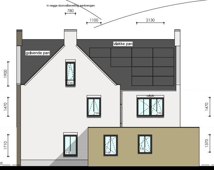

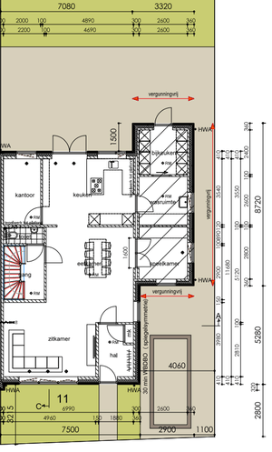

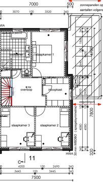

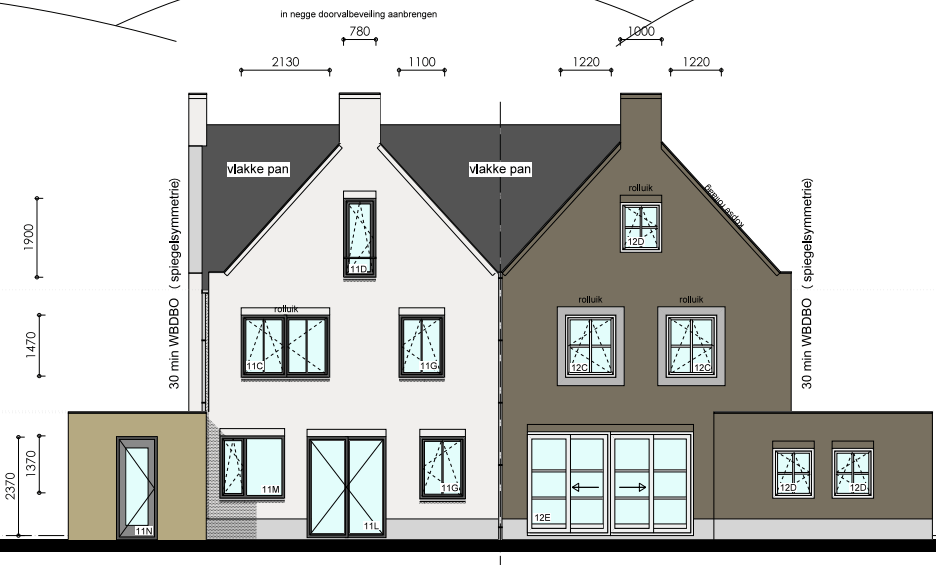

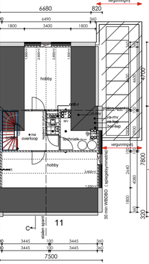

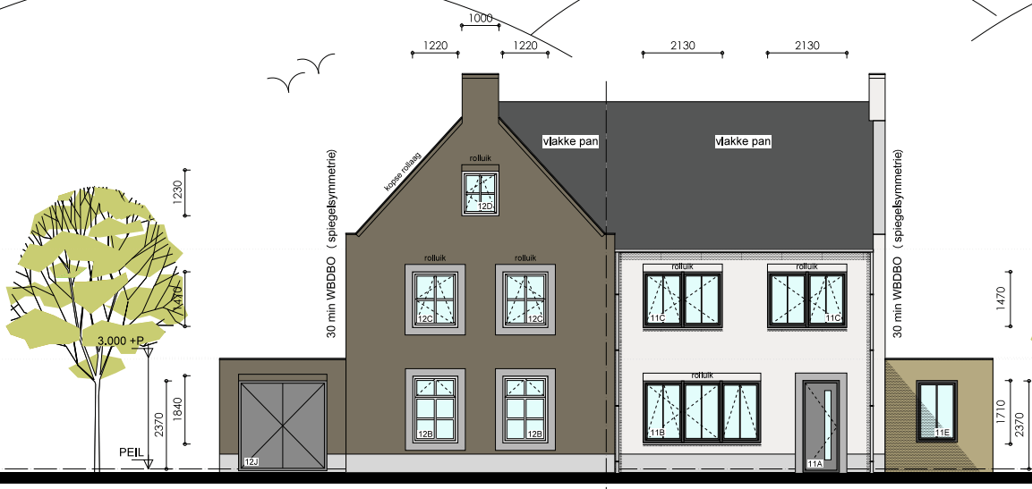

Ook vanuit hier eens een update. In vorige posts veel op zoek geweest om met SIP te gaan bouwen. Kingspan TEK om precies te zijn. Dat is helaas op een dood spoor gekomen, aangezien onze buren die techniek helaas niet zagen zitten. Hetgeen nogal lastig was, gezien het om een twee-kapper kavel en ook bebouwing ging ;). Dus we zijn verder gegaan met een traditionele bouw. De bouwkavels liggen overigens in Noord-Oost Brabant, wat in een later stadium wel interessant is om te weten, mocht het ooit over m3 prijzen gaan :).
Qua stijl neigden wij meer naar een modernere uitstraling, met een witte gevel, strakkere raampartijen in combinatie met hout-accenten. De buren wilden daarentegen een jaren '30 stijl. Gelukkig hebben we een bouwkundig tekenaar gevonden die (naar onze mening) ons beider uiteenlopende wensen mooi heeft weten te combineren in één ontwerp:
[Afbeelding: voorgevels]
[Afbeelding: zijgevel]
[Afbeelding: achtergevels]
[Afbeelding: bg]
[Afbeelding: 1e]
[Afbeelding: 2e]
Het zijn allebei redelijk forse woningen geworden, met een bruto inhoud van 800m3 en een bruto vloer oppervlak van 298m2.
De vergunning is inmiddels ook (nog niet onherroepelijk) verleend *O*. Momenteel zijn we bij het aannemer offerte traject beland en hebben er drie binnen voor -- in eerste instantie -- een casco berekening (wind- en waterdicht that is, i.e. buitendeuren, ramen, affe gevel en dak met dakpannen). Die liepen fiks uiteen, verschil tussen duurste en goedkoopste 80k :X. Dus voor de tweede ronde (waar we 'sleutel-op-deur' willen laten berekenen) maar eens met iedere partij goed om tafel...
Qua EPC hebben we onder de 0,2 gestreefd, dat is met een Rc van 4,5, 6 en 6 voor respectievelijk vloer, gevel en dak uiteindelijk 0,18 geworden. Met een L/W WP, vloerverwarming op iedere verdieping en balansventilatie met WTW, HR+++ glas en kunstof kozijnen en zoals je op de tekeningen ziet de nodige zonnepanelen. Volgens de tekenaar konden we wel op EPC 0 uitkomen met enkel een zonneboiler / collector, klopt dat? Is zo'n zonneboiler eigenlijk de investering waard? Onze hypotheekverstrekker (Triodos) geeft nog 0,1% korting op de hypotheekrente wanneer we een EPC van 0 halen.
Ik gok dat ik de komende tijd nog wel vaker met dit soort vragen aan kom zeulen. Anyways, blij dat ik weer eens iets heb kunnen posten. Lees altijd met veel plezier dit topic door 8) !
Mooi ontwerp en fijn dat de architect een ontwerp heeft kunnen maken waar beiden wensen op aansluiten. Als je een 2-onder-1-kap bouwt moet je er toch samen uitkomen met de buren :).

zeroxcool schreef op woensdag 20 november 2019 @ 18:42:
[Afbeelding: bg]
[Afbeelding: 1e]
[Afbeelding: 2e]
