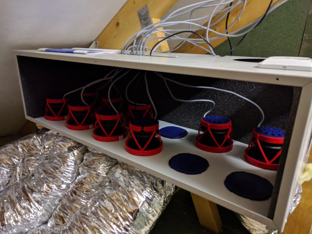

Ik heb net de Itho hru350 inclusief qualityflow set geïnstalleerd (met 9 kanalen / ventielen). De WTW unit an sich heeft een erg goede prijs kwaliteit verhouding. Alle onderdelen voor het qualityfow systeem kosten dan nog een lieve duit, maar dan heb je uiteindelijk wel een zelfregelend systeem dat alle ruimtes afzonderlijk in de gaten houdt (dmv co2 sensor) en afzonderlijk regelt ('s nachts meer op slaapkamers, overdag meer in leefruimtes en 10 seconden nadat de douche is aangezet knalt ie afzuiging in douche volle bak aan mbv vochtsensor in dat kanaal). Ik heb geen ervaring met de andere systemen, maar ben erg tevreden over Itho. Zou alleen graag het systeem kunnen monitoren, zodat ik zie welke ruimtes er hoeveel geventileerd wordt. Dat kan dus niet.Verwijderd schreef op dinsdag 3 december 2019 @ 08:24:
Heb je dat idee puur door het uiterlijk of ook door techniek? De prijzen zijn volgens mij wel flink verschillend. Ik moet nog een WTW uitzoeken en zit aan Brink, Itho of deze dan te denken.
De CO2 sturing met de Itho is wel twijfelachtig. Niet dat het niet werkt, maar het is me ook niet helemaal duidelijk hoe snel hij werkt bijvoorbeeld. Ik zie CO2 gehalte gewoon naar 1200-1300 ppm lopen en merk dan niet veel extra actie aan de Itho kant als in verhoogd afzuig vermogen. De vochtsensor doet het wat dat betreft stuk duidelijker.
Er is ergens een thread waar iemand met Itho in de vechtmodus zit min of meer en daarin staat dat het systeem op 1000 ppm zou moeten regelen.
Dat lijkt mijn qualityflow systeem (HRU-300) ook niet echt te doen.

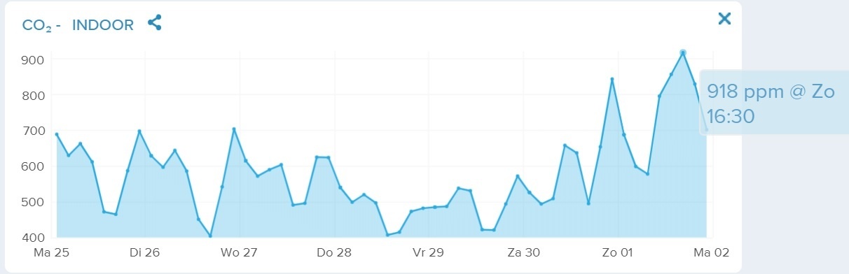

Dat is vervelend maar ik herken het gelukkig niet. Ik log met Netatmo en merk duidelijk dat zodra er meerdere mensen in de woonkamer zijn de ventielen van de afzuiging in de woonkamer open gaan (overigens niet storend, maar je hoort dat er afgezogen wordt, in normaal stand hoor je helemaal niets). Co2 blijft bij mij op de eco-stand (max 1200ppm) nog steeds onder de 1000 volgens Netatmo. WTW kan dan nog op comford-stand (max 1000ppm) maar dan moet 'ie onnodig harder werken. Zie onderstaande afbeelding. Zondag vierden we sinterklaas met de hele familie, je ziet duidelijk dat met veel mensen CO2 hard oploopt. Er werd toen dus ook hard geventileerd door de WTW.jacovn schreef op dinsdag 3 december 2019 @ 14:36:
Nou, de units zelf zien er exact hetzelfde uit en ook de zenders verschillen maar minimaal van elkaar. Daarom heb ik het idee dat het nagenoeg hetzelfde product is.Verwijderd schreef op dinsdag 3 december 2019 @ 08:24:
Maar ik kan er natuurlijk compleet naast zitten wat dat betreft.
Mag ik vragen hoe jouw systeem afgeregeld is ?falconz schreef op dinsdag 3 december 2019 @ 15:22:
[Afbeelding: co2Itho]

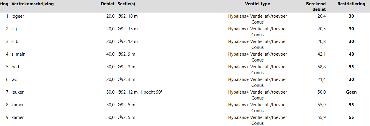

Mijn instalateur heeft eigenlijk alleen de hoge snelheid anders ingesteld omdat die voor de badkamer afzuigen gebruikt wordt. Dat bepaald het waargenomen geluid en de tijd dat het duurt hoe lang de badkamer vochtig blijft.
Het stuk van inmeten van alle ventielen op 75 m3 is niet uitgevoerd, dat was niet nodig (hij heeft geen anemo meter of hoe dat ding ook heet) Was ik wel wat verbaasd over.
Is bij dit systeem inderdaad niet nodig, er wordt geregeld op co2 en niet op afzuigcapaciteit.jacovn schreef op dinsdag 3 december 2019 @ 15:46:
Op zich wel jammer dat niet elke klep zijn eigen co2 metertje heeft en dan de klep gewoon traploos open en dicht kan doen. Nu is het open of dicht en dat hoor je soms best wel. (niet irritant imo)

Toch is de procedure in de handleiding dat je elke poort moet afstellen op 75m3 omdat hij dan de weerstand van die buis kan bepalen en dan neem ik aan weet hoe snel de ventilator moet draaien voor al de kanalen bij elkaar in de nul situatie.Ernemmer schreef op dinsdag 3 december 2019 @ 15:49:
Dan kan er daarna als er CO2 verhoging op een kanaal gemeten wordt de klep verder open en toerental omhoog,
Als je dat niet doet gaat hij naar een default neem ik aan. Nu kan dat goed uitpakken maar ik heb best wel verschil in buis lengtes.

Installatie heb ik zelf uitgevoerd. Bij mij nieuwbouw, dus ik kon op tijd de flexibele HB+ leiding naar juiste plekken leggen.
Hmm, een installateur die niet de ventielen afzonderlijk inregelt, dat is bijzonder. Ik heb ook niet zo'n anemometer helaas dus moest het ook zonder doen (maar ik ben dan ook geen installateur:)). Staat eigenlijk nog wel op m'n lijstje om de inbedrijfstelling nog een keer uit te voeren als ik ergens zo'n luchtvolumestroommeter kan lenen / huren. Wat ik wel gedaan heb is dat ik een berekening gemaakt met het programma van burgerhout hybalans+ waarmee je de installatie kunt doorrekenen als je de luchtkanalen vast inregelt dmv diverse maten afsluitplaatjes (zie afbeelding onder). Op basis van kanaallengte en ruimte grootte berekent dat programma het benodigd debiet. Op basis daarvan wordt er voor ieder kanaal een restrictiering aanbevolen. Tijdens mijn inbedrijfstelling heb ik de kanalen met een grote berekende restrictiering wat omlaag geschroefd, en vice versa. Maar zoals gezegd, het staat nog op mijn lijstje om een keer opnieuw in te regelen mbv volumestroommeter. Voor nu is het wel even prima zo...jacovn schreef op dinsdag 3 december 2019 @ 15:46:

Bij ons werkt het systeem ook niet naar behoren (gemeten met Voltcraft CO2 meter). Maar mijn installateur weigert dit op to lossen omdat de debieten ingesteld zijn zoals in de handleiding vermeld.
Ik ga nu zelf zo'n lucht flow meter kopen om de IBS procedure opnieuw uit te voeren zoals hier voorgesteld: Theo in "WTW leidingenwerk"
Wat ik in ieder geval al heb ontdekt, is dat het aanpassen van de balans op de inblaas ventielen resulteert in lagere CO2 niveaus. Dit heeft echter een enorme herrie uit de inblaas ventielen tot gevolg. Ik ga in de kerst vakantie het apparaat een meter opschuiven zodat ik ruimte overhoud voor een starre geluidsdemper richting de inblaas ventielen. Nu zit er zo'n flexibel ding wat niet veel lijkt te doen.

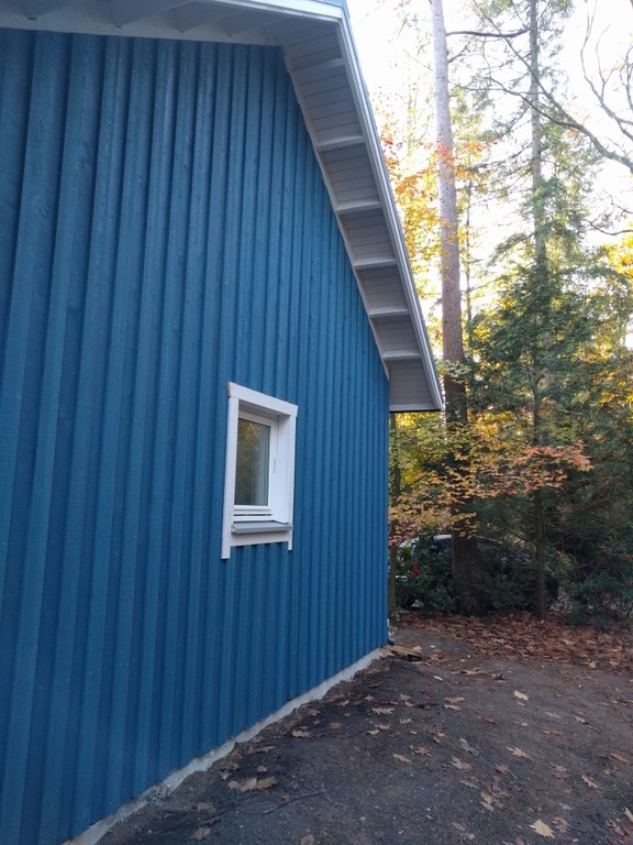

Vraagje, binnenkort gaan we hopelijk beginnen met de gevelbekleding.
Wij krijgen verticale open red cedar gevelbekleding, 3 verschillende breedten, op een dubbel regelwerk, met 1cm ruimte tussen de planken. De eerste laag regels (verticaal) zit al op het huis.
De gevelplanken zijn geleverd op 4 en 5m
Heb alle theorie over houtbekleding inmiddels wel gelezen, maar één ding is me nog niet duidelijk: wij hebben verticale regels, tussenruimte ong 40-50cm (varieert een beetje afhankelijk van de plek), daarop komen verticale regels (ik heb gerekend met 50cm tussenruimte)
Wat is de beste manier om de kopse kanten (einden) van de gevelplanken te bevestigen. De planken worden daar onder verstek (zodat er geen water aan de kopse kanten blijft hangen cq op blijft liggen) tegen elkaar geplaatst (met 1cm tussenruimte)
De naad precies laten eindigen op een horizontale regel (zie 1) kan niet: de regels zijn 45mm breed en ik kan niet twee planken daarop bevestigen (de nagels zitten dan veel te dicht op het eind vd plank). Dit is echt een nogo wat mij betreft
Idealiter eindigt een plank op zijn eigen horizontale regel, met ik denk maximaal 10cm "vrij hangend" materiaal. Maar de horizontale regels hebben (max) 45-50cm tussenruimte. Dat betekent dat als ik de naden tussen twee verticale planken daar precies tussen maak ik 2 vrij hangende delen krijg van 20-25cm - dat is veel te lang), of korter aan de ene kant (=beter) en langer aan de andere kant (=nog slechter) (zie 2 en 4).
Ik zou bij elke overgang een extra horizontaal latje kunnen plaatsen (zoals bij 3), maar dan moet ik voor elke naad over 50cm een extra horizontale regel maken, dan krijg ik volgens mij erg veel extra latjes her en der over de gevel (er komen ongeveer 10-11 planken per meter breedte dus er zitten regelmatig een naad of 4 a 5 per meter breedte verdeeld over de hoogte) en elk horizontaal latje ondersteund maar 1 naad dus het is heel erg inefficient qua regelhout.
Bij 5 en 3 bijvoorbeeld raak ik voor 2 naden al een meter regelhout "kwijt" om twee extra latjes te maken, en dan heb ik pas twee naden ondersteund.
Iemand met wat praktijkervaring?

@NDF82 Wat voor inblaasroosters heb je? Ik heb er maar 1 in de hal, maar ik heb wel de allergrootste genomen die Itho levert. Vanuit de WTW-unit gaat ca 3 meter geisoleerde flex buis met binnendiameter 152 naar de roosterschoen. Moet wel zeggen dat ik blij ben dat deze in (het plafond van) de gang zit, want zeker als de wtw gas geeft komt daar een bak lucht uit, en op de hoogste stand ga je dat wel horen. Op normaalstand hoor je 'm echt niet. Maar hoe groter het inblaas rooster, hoe minder de herrie...
Strak tegen elkaar? Nee, dat gaat niet gebeuren. Dat is één van de fouten van gevelbekleding. De planken moeten tussen de kopse kanten een cm ruimte hebben, en onder verstek naar buiten zijn afgezaagd.
Planken strak tegen elkaar is heel zwak punt qua vocht
Imo is het ook nog mooier ook dan strak tegen elkaar
Er zijn wel andere plekken waar ik kort op de rand moet spijkeren, daar kan het niet anders. Zal je tip van het voorboren onthouden, dat kan ik daar wel toepassen.

Ik heb twee van deze jongens:falconz schreef op woensdag 4 december 2019 @ 08:44:

Maar twee van die ventielen hebben toch maar een (bruikbare) capaciteit van 140 m3? Dat is toch bij lange na niet genoeg voor een complete WTW?NDF82 schreef op woensdag 4 december 2019 @ 09:39:
https://www.elektrototaal...tr-toevoerventiel-4161808
Ik overweeg om nog twee extra aftakkingen te maken...
Logisch ook dat die ventielen veel lawaai geven als je WTW wat harder gaat werken.
Dat weet ik inmiddels ook. Maar ik had verwacht dat ik dit alles bij mijn installateur kon neerleggen, gezien de hoge prijs ik ervoor betaal (ontzorging). Ik heb het bij de rechtbijstand neergelegd maar het lijkt een lastig verhaal te gaan worden waarbij ik aan het kortste eind ga trekken.Andrehj schreef op woensdag 4 december 2019 @ 09:50:
Ik overweeg dus om zelf de plafonds open te trekken en extra inblaas punten te monteren. Aangezien ik geen vertrouwen meer heb in de "professionals".

Red Cedar kan er ongetwijfeld beter tegen dan andere houtsoorten, maar vocht komt er altijd tussen en het ventileert dan niet.
Daarbij worden eventuele dikte verschillen tussen de planken uitvergroot als je strak tegen elkaar zitten.
Ik vind het ook veel mooier als daar mooie naden onder verstek zitten.
En bijkomend probleem van het plaatsen van extra horizontale regeltjes is dat als je eenmaal met planken zo'n verticale regel voorbij bent je zo'n horizontaal regelt je niet meer kunt plaatsen. Dat vergt dan dus ook nog een goede planning en je maakt zo een fout waardoor je geen steun regeltje meer kunt plaatsen
Onze gevelplanken zijn geleverd in 4 en 5 meter dus dat is ook erg lang, maar een flink deel van onze gevels is 3 meter hoog. Ik kan daar prima planken van 3 meter maken maar die reststukken van 2 meter wil ik ook gebruiken anders verlies ik wel heel erg veel hout
We hebben natuurlijk ook kozijnen en zo dus daar kan ik korte stukken hergebruiken, maar ja hoe voorkom je dat straks het hele terrein vol ligt met allemaal kleine delen die wel of niet gebruikt kunnen worden
@jacovn Bij ons is geen enkele overstek. Het hout is de omlijsting van ons huis, ook geen metalen strips of zo bovenop. Alle randen worden onder verstek gezaagd en dan met een sealer afgedicht. De dakpannen vallen strak binnen de gevelbekleding. Pics komen binnenkort hoop ik

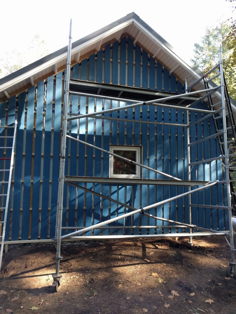

Had hier geen zwarte folie en zwarte horizontale liggers achter gemoeten? Nu is de achtergrond wel heel erg zichtbaar? Of is dat bewust?falconz schreef op woensdag 4 december 2019 @ 09:17:

Idd? Wij hebben alle regels zwart geverfd (lijnolie verf) en zwarte Morgo gevelfolieNo Hands schreef op woensdag 4 december 2019 @ 12:04:
Of worden bij jullie nog een laag latten toegevoegd?

Klopt inderdaad, wij hebben verticale gevelbekleding in opdekwerk.stefijn schreef op woensdag 4 december 2019 @ 12:06:
Check...hier kun je inderdaad geen open horizontale naden toepassen, dat ziet er niet uit omdat het verder een dichte gevel is. Bij ons is het precies andersom.

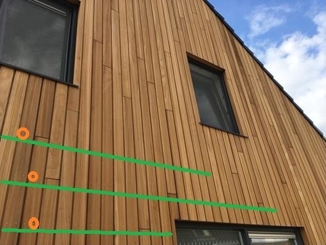

Maar in groen de de lijn van regels en in rood de (schroeven/spijkers)
Het plaatje op de site is trouwens groter en is het beter zichtbaar mocht je willen kijken. (het

Ja ik zie t op de site duidelijk. Maar ze hebben bij de naden niet met spijkers bevestigd (behalve 1 naad in het midden van de foto). Je ziet wel zwarte puntjes, ik denk dat ze daar nieten in hebben gedaan om te voorkomen dat het hout splijt (je moet eigenlijk niet zo dicht op de kopse kant nagelen).
Vermoedelijk dus ook geen extra brede regels gebruikt, anders hadden ze wel de ruimte gehad om om de nagels verder uit de lijn te zetten - wat natuurlijk ook weer minder mooi is...

Hier zie je ze duidelijk
https://cdn.zilvercms.nl/...-ayous-gevelbekleding.jpg
Ziet er verder netjes uit.

Die hebben wij eerst ook gehad. Maar na geluidsklachten, heeft de installateur ze gewisseld voor Itho Daalderop TR 160H.jacovn schreef op woensdag 4 december 2019 @ 12:39:
ter info: Wij heb nu 3e setje erin zitten en deze mogen blijven: Orcon TFF - Toevoerventiel 23121013
https://www.elektrototaal...ff-toevoerventiel-4167495
Hij kan een heel stuk open en we hebben van deze de minste geluidsoverlast.
Bij ons is het wel een HRU-300 dus iets minder m3/uur
Achteraf snap ik dat niet aangezien de capaciteit van die Orcon ventielen veel groter is...
Pentium 233MHz MMX + Diamond Monster 3D 3DFX Voodoo II
Bij ons staan ze maximaal open volgens mij, het is echt een flinke spleet.NDF82 schreef op donderdag 5 december 2019 @ 08:31:
Ik heb een metalen toevoerbox met een afmeting van 50 x 10 cm, (moet nog) afgedekt door een rooster. Dat heeft vrijwel geen weerstand voor de toevoerlucht en daarmee ook minder geluidsoverlast. Aan de bovenkant zit een 180 aansluiting waar ik de geïsoleerde flexbuis vanaf wtw op aangeloten heb.jacovn schreef op donderdag 5 december 2019 @ 09:31:

Ik denk dat ik dit vooralsnog als beste optie aanhoudt.
Wat ik ook gedaan heb is alle horizontale latten op 30 cm geplaatst, maarrrr de verticale latten zijn om en om om de 60 cm genageld met een spijker pistool en deels met verloren kop nagels. Niet die platte kop nagels zoals op en foto later na jouw post.
Wisselend nagelen, dus eerste verticale plank/lat nagelen op horizontale lat nr 1, 3, 5, 7 e.t.c. Volgende ver. plank/lat op hor. lat 2, 4, 6, e.t.c. Zo verspringen de nagels per plank. Anders als je alles op 1lijn nagelt krijg je een iet wat een 'recht' slingerende hor. lijn. Vind ik persoonlijk veel storender. Op die manier kan je ook halverwege je hoogte, een naad patroon creeren, die je laat wisselen in 30, 60, 90 cm sprongen, zoals je render.
O, en van onderen gebruikte ik deels clip voor smalle latten en deels houten afgeschuinde blokjes ( zoals je keuken kastjes ophangt , twee 45º afgeschuinde latjes ) beiden aan de achter zijde gemonteerd met ook rvs schroeven. Vind het lelijk om helemaal onder aan een rij nagels te zien, en als het erg dicht aan de rand is risico van splijten.
Ik hoop dat het duidelijk is wat ik bedoel.

De WTW gaat ook CO2 gestuurd worden met een standaard minimum doorloop.
