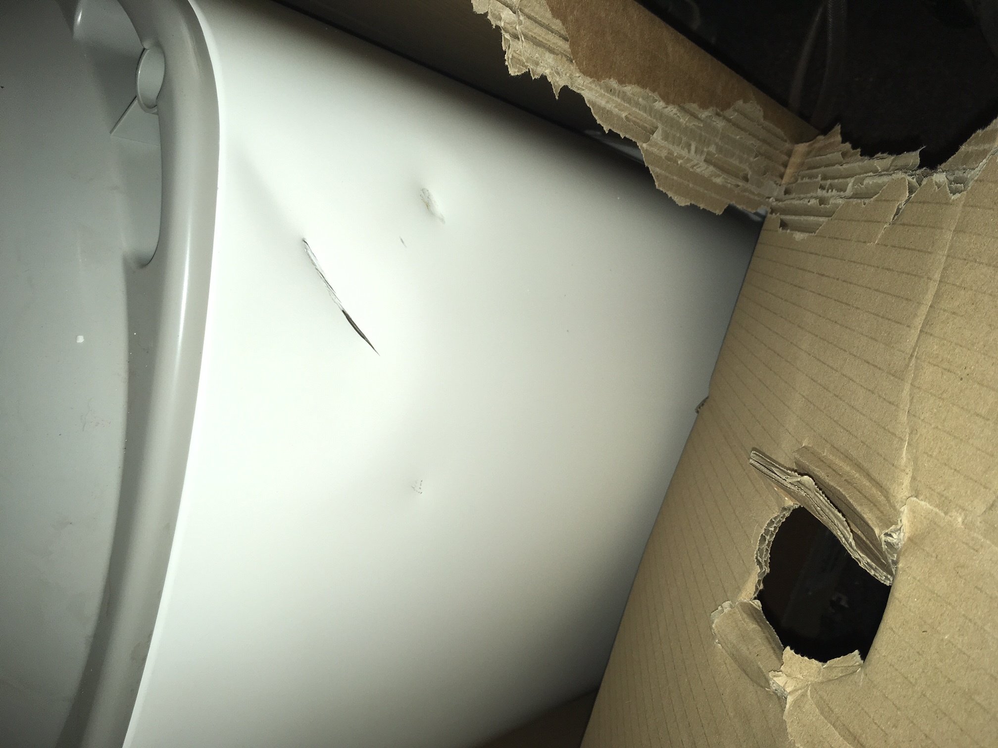

Afbeeldingslocatie: https://tweakers.net/ext/f/6uohrAwHVMgYcqpCL3TaPwsw/thumb.jpg
Tja, wel een nieuwe 80l duo boiler maar toch :/

Speedy-Andre schreef op maandag 18 juli 2016 @ 14:33:
Zonde !
Zeker van de vrachtwagen gevallen ?

Hij is van een particulier dus is het een gok of hij goed werkt en niet lek is.
Ik zag er ook een met wat schade bij een bedrijf dat garantie geeft.
Wel duurder natuurlijk ...

Is de boiler RVS of koper ? Als dit een is met emaille dan heb je kans dat het binnen gebarsten is en dan tikt je tijdbom.

Dit is een Daalderop duo met koperen vat.
Het zou kunnen dat alleen de isolatie een deuk heeft, maar je weet niet wat voor val hij heeft gemaakt.
Dat schiet niet op, al zal hij het best goed doen, de isolatie is dik.
Heeft de post dat veroorzaakt?

Rol-Co schreef op maandag 18 juli 2016 @ 18:15:
Ik weet niet hoe die deuk erin komt, die foto stuurde de verkoper me dus ik heb hem nog niet gekocht :P

Oh ok
Gelukkig maar, wat moest hij kosten?
  • Speedy-Andre
  • Laatst online: 13:49
Speedy-Andre
Sony ZL, XA, Nokia XR20
Hij vraagt €300 en hij adverteerde (uiteraard) zonder deze foto.
Dat er schade is vermeldde hij wel.
Toch geeft dit me een stuk minder vertrouwen in een lange levensduur ...

Speedy-Andre schreef op maandag 18 juli 2016 @ 18:58:
Waar je ook op moet letten dat de 80l vaak drukloze boilers zijn, die kunnen niet in de waterleiding zoals jij wilt en ik heb zover ik weet.

Speedy-Andre schreef op maandag 18 juli 2016 @ 19:51:
Blijft de vraag of hij de vraagprijs waard is met deze schade ...
Het is alleen een buitenmanteltje, maar is hij dan 300,- waard, ik denk het niet. Gebruikte maar onbeschadigd zijn tekoop vanaf 90,- op mp.
Er komt wel weer wat voorbij, 50 of 80, daar moet je ook eens goed over na denken, te groot kost je veel stroom, 50 liter geeft al 100 liter op 40 graden en is binnen redelijke tijd opgewarmd, ook belangrijk.

  • koevlaas2
  • Laatst online: 23-06 16:48
