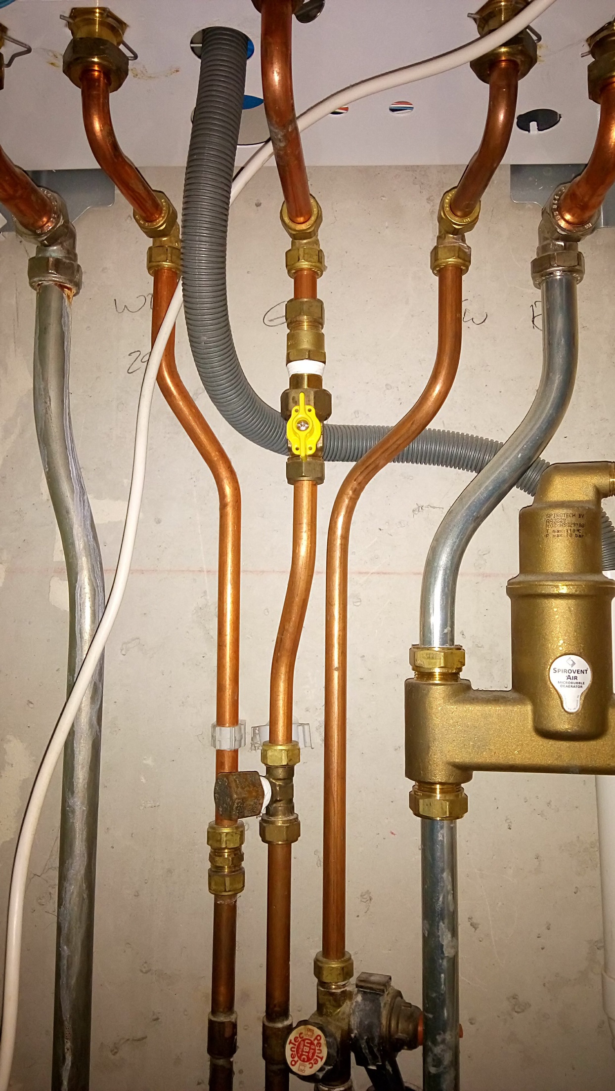

  • AUijtdehaag
Speedy-Andre schreef op zaterdag 16 juli 2016 @ 23:11:
Nog even terugkomen op de ruimte in dit krappe hok:
Als ik de boiler links achterin plaats dan lopen er cv leidingen onder waar ik bijna niet meer bij kan.
Ik zie echter dat er een boiler draagstoel is waarmee je hem iets hoger kan plaatsen en de boiler hoeft dan niet aan de gipswand te komen.
Ik heb al e.e.a. aan leuk geprijsde nieuwe boilers van 80l gezien :)
Dan zit ik nog wel met de leidingen, ik heb geen materiaal om pijpen te buigen e.d. en 0,0 ervaring :/
CV ketel eruit en dit wegzetten?
Had ik maar zoveel ruimte (hoogte)... :o
Buigen is ook niet mijn sterkste kant (zeker niet met 28 mm), dus dan maar zo:
Afbeeldingslocatie: https://i.imgur.com/oYZvWzB.jpg
Voordeel van die viega profipress koppelingen is dat je meteen de isolatie er overheen kan trekken.
Lekken doen ze niet (hoop ik). :)
Het waren eerst 3 koperen leidinkjes naar zolder naar het buffervat, het worden er nu 5... (met oog op eventueel toekomstige pellet cv kachel)
Afbeeldingslocatie: https://i.imgur.com/o3Vk60K.jpg
[ Voor 5% gewijzigd door AUijtdehaag op 17-07-2016 06:44 ]

Afbeeldingslocatie: https://tweakers.net/ext/f/1kALUka7Kq6E6RqmMfcexXK6/thumb.jpg
De waterleiding komt uit de vloer, boven de vulkraan zie ik dat ding en daar weer boven dus de boiler knopen.
Warm water komt op de meest linkse koperen buis op de knelkoppeling die wat hoger zit (zie vorige foto).
Voor die knelkoppeling zal ik wel nieuwe busjes nodig hebben.

Daarboven een stukje pijp er uit snijden en dan op beide uiteinden een knie 15 naar 1/2 duims, dan kan je daar zo 2 stukjes flex aan schroeven naar de boiler waar je 2 korte stukjes pijp nodig hebt (boiler heeft 15 knel en flex ook aan die kant)
Zo zat mijn kleine 5 liter ook aan de cv, werkte goed.
Los die lekkende cv pijp links ook een keer op, ineens gaat dat lekken als de pijp doorgeroest is.

Hij lekt niet, zo te zien kan ik de pijp aan 2 kanten los nemen dus dat is goed te doen.
Afbeeldingslocatie: https://tweakers.net/ext/f/oA8XNz16uRgICXzURZeASPB2/thumb.jpg
Zo zit het bij de cvketel, genoeg punten om er iets tussen te frommelen.
Zou het kunnen met t-stukjes die een bestaande knelkoppeling vervangen?
  • Oxellaar
Haal eerst dat T-stuk in je gasleiding maar weg. Dat is een gewone knelkoppeling, daar hoort geen stalen kap op gedraaid te worden.
De draad in de kap is anders dan de draad op de knelkoppeling. G-draad op M-draad geeft kans op lekkage......

Oxellaar schreef op zondag 17 juli 2016 @ 14:58:
zo zie je maar hoe snelle cv monteurs werken ,het lekt,geen vloeiende bochten maar gewoon knie er tussen en een afsluit dop op knel aansluiting waar ook originele blind kappen voor zijn oh oh oh
Ik heb er ook zo eentje binnen gehad.....

Waarom van 15mm naar 1/2 duims, ik heb gewoon koppelstukken 15x15 gebruikt en de flexibele leiding hierop gekneld (met speciale flexibele buis knelstukken).

Gas knellen doen professionals niet, heb je zeker zelf gedaan ?
Tja, als het niet lekt is het wat mij betreft goed hoor.

Als ik dat soort dingen zelf zou doen, dan kwam ik het hier niet vragen :P
Er woonde een opper prutser voor mij in dit huis, toen ik een vaatwasser liet aansluiten braken de leidingen in de handen van de monteur af :X
Gelukkig was er nog genoeg 'vlees' om er iets nets van te maken, mijn vak is en wordt het niet |:(

koevlaas2 schreef op zondag 17 juli 2016 @ 16:05:
Hier al twee cv ketel laten monteren en beide bedrijven hebben de gas gewoon met knel gedaan ,wat zou beter moeten zijn dan?
Solderen, knel kan na verloop van tijd gaan lekken.
Zelfde als met knel in betonnen muren en vloeren word ook nooit gedaan.
  • develdonk
  • Laatst online: 27-08 22:09
hmmm, net even gekeken en hier is het ook knel. Dit terwijl ik de loodgieter ken en hij uitermate netjes en nauwkeurig werkt...

develdonk schreef op zondag 17 juli 2016 @ 16:49:
Ik verbaas me erover hoeveel er wel niet gekneld word, moet tegenwoordig natuurlijk allemaal snel snel snel.
Ach hier had ik een dingetje zelf gekneld, wel op een speciale manier. Nu het gas eruit gaat maakt het ook niet meer uit.
Kreeg laatst een compliment van een Liander monteur dat onze gasinstallatie niet lekte
  • develdonk
koevlaas2 schreef op zondag 17 juli 2016 @ 16:52:
Ik zal voor de gein eens de meterstand opschrijven bij slapen gaan en opstaan en kijken of er verschil is...
DWTW 2,3m, Ecodan 10kw, 15,9kWp (oost-west 12° Growatt), Rc >5, Hr++, Vera edge
  • koevlaas2
  • Laatst online: 31-08 21:43
develdonk schreef op zondag 17 juli 2016 @ 16:54:
Ik za voor de gein eens de meterstand opschrijven bij salpen gaan en opstaan en kijken of er verschil is...
Een heel kleine lekkage spoor je zo niet op, moet je echt een drukverlies test voor doen.
Bij onderhoud van je cv ketel kan de cvwacht monteur dit voor je doen.
[ Voor 10% gewijzigd door koevlaas2 op 17-07-2016 16:57 ]

koevlaas2 schreef op zondag 17 juli 2016 @ 16:55:
Deze test hebben ze steeds gedaan en nog nooit lek geweest. Niet met knel en niet met tape. Soldeer heb ik zelf wel eens gedaan wat boven plafond komt maar wat een gedoe.....

koevlaas2 schreef op zondag 17 juli 2016 @ 16:43:
Solderen.....? Knel is al heel erg toegestaan en gaat echt niet zomaar lekken.
Professionals knellen gerust een gasleiding. De gaskraan onder de elk cv-toestel is knel.
Als de hele woning met kunststof is aangelegd, dan is alles in het zicht van koper en met knelkoppelingen.
