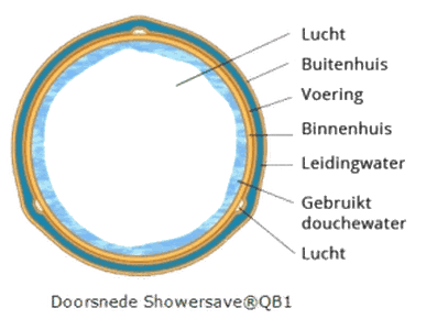

Een normale wtw leent alleen warmte van het uitgaande water en hoeft maar een paar honderd euro te kosten. Meer dan een dubbelwandige pijp is het niet.
Ja, maar een normale douche WTW haalt als totaal rendement vaak iets van 33%, max 40%, op de douchebeurt. En dan heb je bijvoorbeeld een gemiddelde douche met iets van 10 liter per minuut.
(en dan moet je nog je douchekraan etc kopen)
Als we het Upfall systeem nemen, dan douche je met 35 liter per minuut, terwijl je maar 2 liter per minuut bij hoeft te mengen. En dus een behoorlijke besparing haalt, op warmte en op water.

De Upfall is een Nederlandse vinding, net als Hydraloop. Mooie producten, maar voor het buitenland, want hier is drinkwater bijna gratis.
Dus is de beweegreden uitsluitend het terugverdienmonster? :+ dan misschien niet doen.

  • WackoH
  • Laatst online: 23:39
bbbrumbrum schreef op maandag 31 augustus 2020 @ 15:39:
Wat is het dan? Zolang een van de buizen ononderbroken is kan er toch niets misgaan?
Dat klopt als je het onderstaande bedoelde met dubbelwandig:
Afbeeldingslocatie: https://tweakers.net/i/6WM1Ny8gqsOzqFvUmZH2_Px8wxQ=/full-fit-in/4000x4000/filters:no_upscale():fill(white):strip_exif()/f/image/jhpReIgxpELUeMuZPvUeDfZl.png?f=user_large
Maar dat zou ik niet meer 'alleen maar' willen noemen. Er zijn eigenlijk drie buizen in elkaar nodig.
Het is best lastig om:
- goede warmteoverdracht te hebben
- afscherming tussen vuil en schoon water
- lekdetectie
