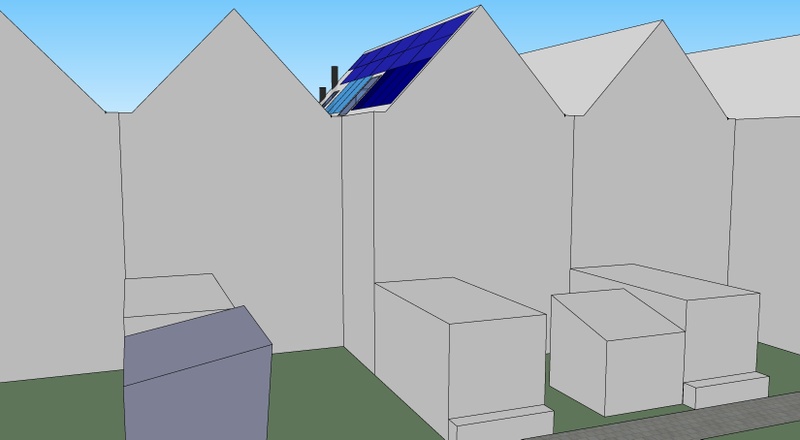

migjes schreef op donderdag 22 oktober 2020 @ 18:23:
@mkleinman
en nee dit hoeft echt geen 5k€ of meer te kosten.
als je een handige planning maakt kan het veel goedkoper. ;)
b.v.: de steca300x3 + solarmax200s vervangen voor 1 omvormer met 2x mpp.
(dit is maar een 1000€ of flink minder, desnoods een 3kW SMA of zo iets)
dan kun je daarna nog na denken of je de panelen van de ex steca330x3 nog vervangt voor 2x3x250Wp panasonic of de ex solarmax een 2x5x250Wp geeft. (ik kies de steca, persoonlijk of liever beide)
(de 250Wp panasonic heeft waarschijnlijk de zelfde dikte en bijna het zelfde formaat als je huidige panelen.
dus bevestiging materiaal hergebruiken. ;) )
maar er zijn vele oplossingen, ik weet ook niet welke het beste is.
weet wel dat dit een stuk beter kan. ;)
Meest mooie zouden 160x80,8 panelen zijn. Dat is namelijk ook de maat van de bestaande panelen :). Ik vind het verschil tussen jou en mijn set qua opbrengst enorm. Mijn Solarmax set ( 1x10 in landscape op oost ) haalt net aan 650kWh/kWp in 2019.
Ik heb echt heel veel last van de daken van de buren. Onderstaande grafiek is de Watt/Wattpiek grafiek van 01-07-2018 ( clear sky )
Afbeeldingslocatie: https://tweakers.net/i/yendUdIrcJps5pbOkI_64LH4znQ=/800x/filters:strip_exif()/f/image/yTS5KWPp177TlBw7poCDMRHM.png?f=fotoalbum_large
Hier doet de Solarmax het relatief ( 0,75W/Wp ) iets beter dan de Steca300x3 ( 0,71W/Wp ). Dit komt waarschijnlijk omdat de panelen op het westen iets warmer worden.
Ik kan mij 10-15% meer door een optimizer nog voorstellen, maar van 650kWh/kWp naar 800kWh/kWp niet. Alhoewel de cijfers die je van jezelf presenteert erg mooi zijn.
Ik durf het echt hier op dit moment niet voor te stellen om de panelen ( weer ) te vervangen. Dat zou voor een deel de 3e keer worden.
Misschien toch nog een isolatieplek gevonden. Mogelijk dat mijn spouw toch nog extra geisoleerd kan worden met glaswol door die in de spouw te spuiten. In elk geval een adviesgesprek gepland. Als we daardoor een R van 1 of 1,5 extra krijgen in de muren scheelt dat toch weer aardig door het oppervlak.
[ Voor 7% gewijzigd door mkleinman op 23-10-2020 11:15 ]

mkleinman schreef op vrijdag 23 oktober 2020 @ 11:06:
achter een sterke duurzame tweaker staat een sterke vrouw.
geef het een knuffel, ze is het waard, het duurzaamste wat je hebt. ;)
het verschil is erg groot, en heb veel zitten kijken wat het verschil nu is.
hier heb ik wel wat theorieën over, maar meer tijd nodig als ik nu heb om het allemaal uit te leggen.
het omvormen zou nog niet eens duur hoeven te zijn, en misschien zelf uit te voeren.
maar goed van de week zal ik er even in duiken.
even geduld dus, dat is alleen maar goed: haastige spoed is zelden goed. ;)

Ik heb soort zijbeuk, mijn huis is 2,5 meter verschoven t.o.v. 1 van de buren. Die blinde muur is al bijna 16m2 en dat tikt qua oppervlak hard aan.
Afbeeldingslocatie: https://tweakers.net/i/fILSEcJ61Ruh4-Clwq8Zy8k5H2A=/800x/filters:strip_icc():strip_exif()/f/image/wb3zRUIRpbZIK4yBxUj7kR2y.jpg?f=fotoalbum_large
En de achterzijde met de zijkant die ik noemde.
Afbeeldingslocatie: https://tweakers.net/i/yvfMlslCCNxHW9P1CUmxWnfNytE=/800x/filters:strip_icc():strip_exif()/f/image/jVBUHamT0F6J52ATSZxqI208.jpg?f=fotoalbum_large
Schuurtje is niet meegerekend met oppervlak, die heeft namelijk geen spouw.
Op basis van de tekening: 22m2 voorzijde, achterzijde ook 22m, 17m2 zijkant = 61m2 die extra te isoleren valt mogelijk.

  • mkleinman
  • Laatst online: 29-11 21:20
mkleinman
8kWp, WPB, ELGA 6
migjes schreef op woensdag 28 oktober 2020 @ 12:41:
@mkleinman
oke, ik heb even tijd voor je.
dan wil ik aan jouw vragen, om mij duidelijk te maken welke zonnepanelen nu waar op het dak liggen en op welke omvormer.
U vraagt wij draaien :)
Afbeeldingslocatie: https://tweakers.net/i/xyow3YrF8NMK_0t5PCn7T_vW6Mg=/800x/filters:strip_icc():strip_exif()/f/image/raeJDxTyeaLar8YGgYbgO3AF.jpg?f=fotoalbum_large
Dit is het oostdak ( Oriëntatie 83 graden ).
Bovenin in landscape 10,5 Kingsun 185Wp panelen ( met het op maat gemaakte halve paneeltje ) in 1 string op een Solarmax 2000S.
Roze: 3x Kingsun paneel op een Steca500 ( Steca500_1 )
Groen: 1x Kingsun paneel op een Gridfit 250LV
Geel: 3x Kingsun paneel op een Steca500 ( Steca500_2 )
Afbeeldingslocatie: https://tweakers.net/i/5zm0_CYPQeHstDd_E2uIpsqnjlI=/800x/filters:strip_icc():strip_exif()/f/image/Xy5xm4FngH0SrXgobv2IXr67.jpg?f=fotoalbum_large
Westdak. Oriëntatie 267 graden.
Kleine disclaimer: Tekening is ooit gemaakt met nog 5 Isofoton panelen bovenin, deze zijn vervangen voor Chinese 195Wp panelen ( 4 stuks ). Dus gemakshalve even 1 paneel "verwijderd".
Zalmkleur: 2x195Wp op 1x Steca300
Groen: 2x195Wp op 1x Steca300
Geel: 2x195Wp op 1x Steca300
Deze 3 samen vormen in jSunnyreports Steca300x3

mkleinman schreef op woensdag 28 oktober 2020 @ 17:34:
Prima. Welke gegevens wil je graag hebben? Wil je live gegevens per minuut / periode van T2 ( onderin boiler ), T4 ( halverwege boiler ) en Collectortemperatuur?
Dat is sinds 2012 wel een aardige bak aan data :)
Ik speel ook wel eens met steca......
Durf best voorzichtig te zeggen als je alle omvormers verkoopt, en vervangt door tigo en alles op één omvormer dat je 5 a 10 procent winst hebt, en geld over van al die omvormers....
1 PVoutput . Dongen NB
