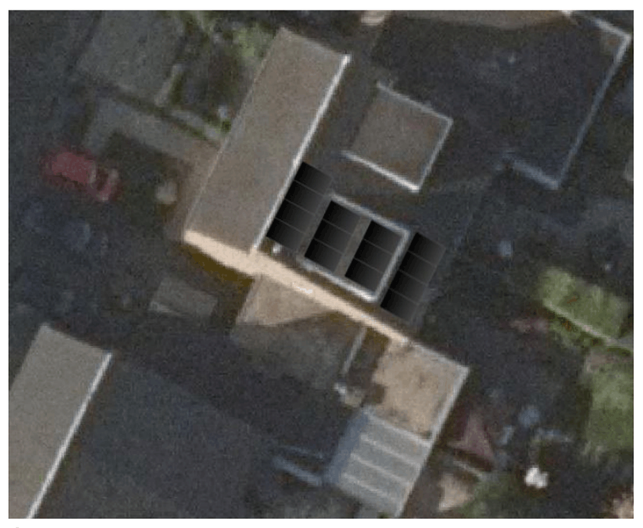

Ik krijg over een maand de sleutel van mijn nieuwe huis (bestaande woning uit 1974) en heb al diverse aanbiedingen binnen. Maar elke PV boer adviseert of komt standaard met SE aanzetten.
Voor mijn huidige huis uit 2005 is het verbruik 500 - 600 m3 gas en 4500 kWh schat ik.
Ik heb de eindafrekening van Eneco en die is + 1096 en dat is netto. Dus de teruglevering en gelijktijdig gebruik van mijn huidige set (14x CS6P-250P + Omnik 3.0TL, ZZW 35gr) die jaarlijks minimaal 3,3 mWh leveren (volgens PVoutput/omvormer).
Afbeeldingslocatie: https://tweakers.net/i/_WeZv3-6sxmVsAlpMGT7gtdFpt4=/full-fit-in/4000x4000/filters:no_upscale():fill(white):strip_exif()/f/image/0sVbdkfnAYOyP7N9LUDKOdJh.png?f=user_large
Afbeeldingslocatie: https://tweakers.net/i/dONHCUgvmOT2DWQSBdtmCx_ILzw=/232x232/filters:strip_exif()/f/image/L4AR5OTBjcgH1vrjxe3Yjkyt.png?f=fotoalbum_tileAfbeeldingslocatie: https://tweakers.net/i/FpXXEskCdnLWHHJG8KP4jBlWQtw=/232x232/filters:strip_exif()/f/image/KIPSNDp51eQ97oWULlXpiJmK.png?f=fotoalbum_tile
Links wat afmeting e.d. en de staat inclusief richting van het huis. De wens van mijn vrouw is om geen zichtbare panelen te hebben op het platte dak (incl. de uitbouw). Ik wil ook graag een airco en topkoeling of een L/L warmtepomp of L/W warmtepomp. Dus minder gas gebruiken en eventueel ook wat kWh overhouden.
De offertes die ik heb gehad:
6510 Wp 21 * Trunsun TSM310-60, SE 5000H HD-Wave, 21* optimizers (type onbekend)
5850 Wp 18 * 325 Wp AEG, SE 5000H, 18 * P370
5850 Wp 18 * 325 Wp Heckert Solar, SMA 5.0, optimizers wel/niet onbekend
5040 Wp 14 * REC 360 Alpha Black, SE 5000H HD-Wave, 14 * P370
Voorbeeld uitwerking met exasun en PVT was 4790 kWh opbrengst schatting op jaarbasis en 975 m3 gas. Hierbij weet ik het prijskaartje echter niet.
Ik heb geen onbeperkt budget en wil ook de verbouwing graag goed doen. Inclusief het al (laten) leggen van de diverse leidingen om e.e.a. netjes weg te werken. DC-kabel van zolder naar de garage bijvoorbeeld en airco leidingen binnen langs het rookkanaal ipv op de buitenmuur.
Vragen en opmerkingen e.d. zijn zeer wenselijk.
pvoutput. Waarom makkelijk doen, als het ook moeilijk kan! Every solution has a new problem

Ik mis de diepte afmetingen van het west dak nog.
En diepte oost onder dakkapel.

@AUijtdehaag Op basis van funda en wat metingen van binnenuit heb ik de volgende informatie.
Provincie is Utrecht btw.
De breedte van het huis (binnenmuren) is 4,80.
Het west dak is (van binnenuit gemeten) 2,44. Dus dat zal nog wel iets groter zijn. Ik heb helaas niet de maten van het andere dak.
Ik zie nu in mijn aantekeningen dat de hoek op oost 17 graden is (volgens mijn GSM) en west 20.
Wel zie ik dat er minstens 2m ruimte is gezien de panelen die er op passen volgens de foto software op basis van een map. Afbeeldingslocatie: https://tweakers.net/i/R55o3Hm4wkGK3OK14qWGw8-6Xdc=/full-fit-in/4000x4000/filters:no_upscale():fill(white):strip_exif()/f/image/ci5gCnjPortipv4HaiA63Sif.png?f=user_large

Je hebt weinig of geen schaduw zo te zien behalve dat paneel dat direct ten noorden van dat afvoerpijpje komt? Wat is dat voor pijpje? Kan het korter/weg/verplaatst?
Je hebt 2 of 3 richtingen/hellingen.
Welk legplan heeft je voorkeur?
Kan de dakkapel de ballast dragen van 6 panelen in portrait?

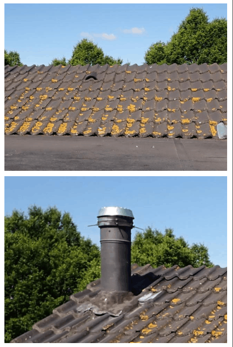

Dat pijpje is van het rookkanaal voor de open haard. Er komt nog een gashaard en een andere pijp, dus wordt het pijpje iets anders, want die is nu toch zeker 40 of 50 cm boven het dak.
Ik wil gewoon zo veel mogelijk panelen kwijt voor een goede prijs. Het legplan wordt vooral bepaald door het esthetische effect. Ik verwacht zeker 4500 nu al te gebruiken en wil wat extra over hebben voor airco of een warmtepomp
De dakkapel is erop gezet in 2008 door de huidige bewoner en is voorzien van kunstof kozijnen. Ik durf niet te zeggen wat deze kan dragen. Hoe zou ik daarachter kunnen komen?

Als je gaat voor de goedkoopste oplossing met een stringomvormer, heb je in de huidige vorm:
1 string van 6, 1 string van 7 en 1 string van 8.
Dat valt niet te combineren op een 1 stringomvormer met 2 mppt ingangen.
Eventueel wel, bij gelijke stringen (2 op 1 ingang). Of met 2 stringomvormers
Er bestaan wel 3-fase omvormers met 3x mppt, maar ik vertrouw dat merk niet zo qua kwaliteit
https://www.mg-solar-shop...-plus-7.0-hybrid-inverter
Bovendien moet je dan aan de "dure" panasonic hit kuro panelen, met hogere Vmpp.
heb ze zelf ook
Je noord west dak ligt verdiept, dus daar gaat schaduw een bepaalde rol spelen als de zon over het dak komt.
Als ik het goed gezien heb, heb je 11 pannen x 32 (wilde gok!) = 352 hoog en 5m10 (ook gok!) breed.
Tegenwoordig worden de panelen steeds langer en breder, dus de vraag is wat de werkelijke maat zal zijn.
Je wilt ook wat ruimte over houden bij de dakgoot en zijranden.
Al met al, zou ik toch ook naar enphase micro omvormers kijken, gezien de bovenste feiten.
Dan heb je ook stilte en zit je niet met "gevaarlijke" DC bekabeling.
Dat veilig wegwerken zal wellicht ook geld kosten.
Of je de meerprijs van micro omvormers ooit terugverdiend is een vraag, maar het zal wel beter presteren.
[ Voor 25% gewijzigd door AUijtdehaag op 03-09-2020 10:42 ]

@AUijtdehaag Is het een idee om voor 2 omvormers te gaan i.p.v. 1 i.v.m. de 3 verschillende oriëntaties en slechts een deel met micro omvormers te doen? Ik lees ook regelmatig dat dit eerder voor storing kan zorgen.
Ik snap het voordeel van SMA en het kunnen meten per paneel; maar dit heeft wel een meerprijs.
De volgende foto vond ik nog van het rookkanaal en het dak oost-dak boven.

2 omvormers kan ook voor 3 verschillende lengte strings.
Koop een chinese goodwe bijvoorbeeld, die heeft ook schaduwmanagement
SMA: is wat duurder maar bied wat makkelijker uitlezen direkt uit de omvormer en niet persee via de cloud
SE: is nog wat duurder en bied inzicht per paneel, en welke optimizer er stuk is :D
Enphase: is nog wat duurder, en is een echt parallel systeem, onafhankelijk per paneel dus, en bied inzicht per paneel.

Uitgaande van een hoogte á 31 cm en breedte van 14 (20-6) per dakpan kom ik uit op:
11 pannen hoog op het zuid-westen. = 3,41 m
8 pannen hoog op het zuid-oosten aan de onderkant. = 2,48 m
7 pannen hoog op het zuid-oosten aan de bovenkant. = 2,17 m
en ik tel volgens mij 34 dakpannen breed als breedte van het huis.
34 * 14 = 4,76 m. 34 * 20 = 6,80 m dat klopt allebei niet erg
De dakkapel is 23 pannen breed. = 3,22 m of 4,60 m

Wat jij er goed uit vindt zien, ik kan er een glazebol bij pakken maar ik geef je weinig kans ;)
Ik kan je wel vertellen wat ik zou doen. En dat is hoe dan ook het noord-west dak vol. in de avond heb je de meeste kans op eigengebruik wat in de toekomst belangrijker is. Daarna zou ik kijken welk geld er nog over is om Z-O op te lossen. en daar de beste oplossing van kiezen. Ik weet het, omgekeerde wereld, maar dat zou ik echt doen, ik denk dat het laag hangende fruit (goedkoop) in jouw geval op N-W hangt.
Er zijn steeds minder instalateurs te vinden die dit soort daken zonder SE willen maken, dus dat kan een uitdaging worden, zit je niet toevallig in het werk gebied van
