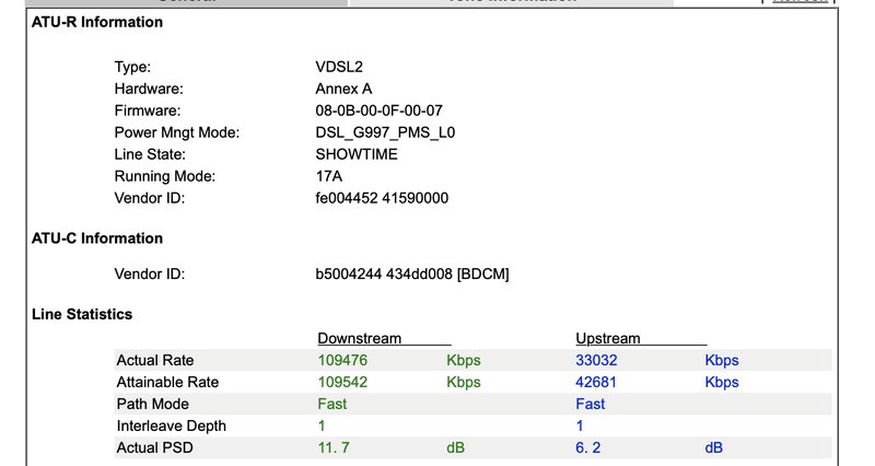

Ik ben nu hard bezig met mijn Juniper SRX240H2 + SRX-MP-1VDSL2-A
Bit rate Juniper:            108871 kbps         33029 kbps
Bit rate Zyxel:                111214 kbps          31874 kbps
So far, so good ;) Prima waardes voor een niet standaard modem.
Alleen krijg ik er nog geen verkeer overheen...
set interfaces pt-1/0/0 description "VDSL: T-Mobile"
set interfaces pt-1/0/0 vlan-tagging
set interfaces pt-1/0/0 unit 100 description "VDSL: T-Mobile Management"
set interfaces pt-1/0/0 unit 100 vlan-id 100
set interfaces pt-1/0/0 unit 100 family inet dhcp
set interfaces pt-1/0/0 unit 300 description "VDSL: T-Mobile Internet"
set interfaces pt-1/0/0 unit 300 vlan-id 300
set interfaces pt-1/0/0 unit 300 family inet dhcp
set interfaces pt-1/0/0 unit 640 description "VDSL: T-Mobile TV"
set interfaces pt-1/0/0 unit 640 vlan-id 640
set interfaces pt-1/0/0 unit 640 family inet dhcp
In theorie zou dit moeten werken. Heb ook voor de grap statisch IP gegeven op die VLAN 300 interface (zelfde die ik verkregen had vanuit de Zyxel).
Iemand toevallig wat hints/tips die nodig zijn voor een eigen modem met VDSL2 van T-Mobile Thuis?
Door van vaagheden op het internet (verschillende fora), zit ik met wat vragen:
Geen PPPoE nodig? MTU nog van belang? Volgorde van VLAN's aanmeldingen (eerst 640 daarna 300)? DHCP lease afwachten voordat een andere modem een IP krijgt?

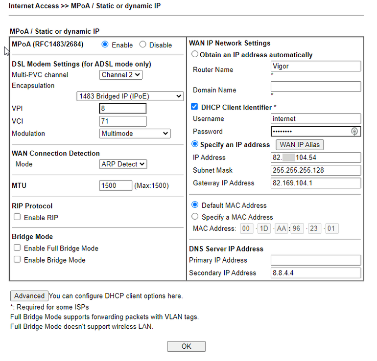

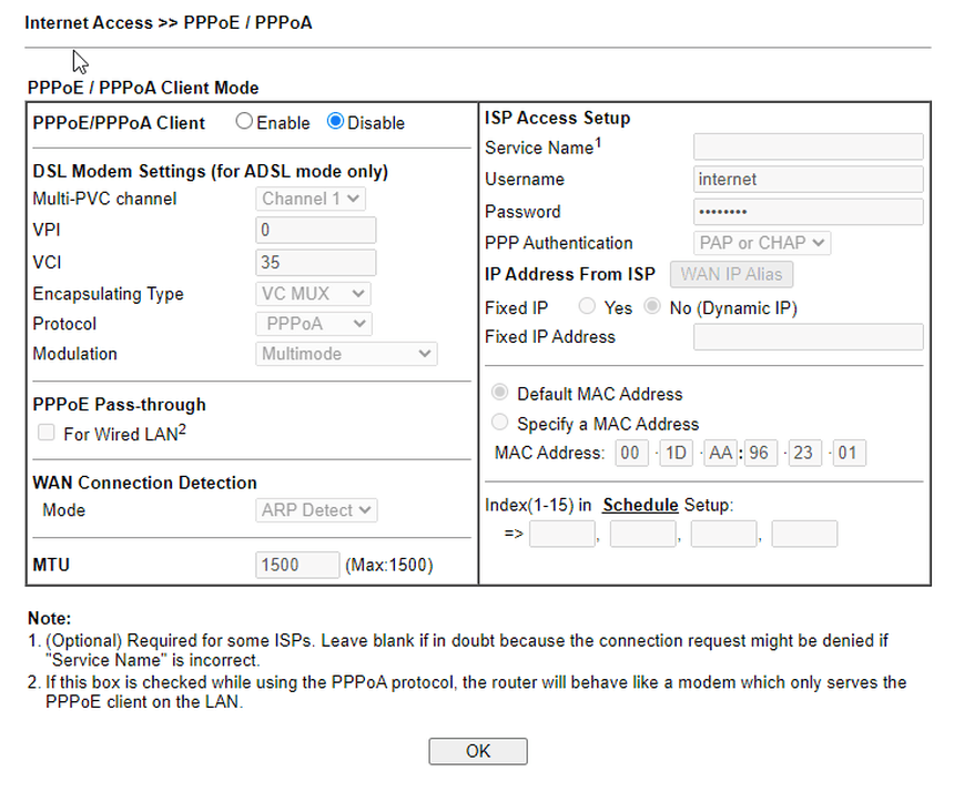

Iemand ervaring met een Draytek Vigor 165 in combinatie met Budget Alles-in-1?
Als ik de router operation mode in Router Mode heb staan en vervolgens mijn MPoA setting configureer, en Enable Full Bridge Mode aanvink krijg ik keurig een extern IP adres op mijn achterliggende router.
Als ik echter de operation mode in Bridge Modus zet en dezelfde settings configureer, zie ik wederom wel signaal op de modem DownStream / Upstream prima. Maar de achterliggende router krijgt dan maar geen DHCP adres van de ISP.
Ik heb al geprobeerd de router met DHCP optie 61 een client identity mee te geven zoals de Draytek dat ook doet, maar zonder resultaat. Het frapante is dat wanneer ik ipv mijn router mijn laptop op de Vigor aansluit ik wel een DHCP adres krijg van mijn provider maar ik vervolgens nog steeds geen internet heb. Ik kan de gateway dan niet eens bereiken.
Is er iets wat de router moet meegeven aan DHCP opties om normaal verbinding te kunnen maken?
edit: Als het modem volledig in bridge mode staat, moet je achterliggende router dan zelf ook het juiste VLAN geconfigureerd hebben? Als dat het geval is snap ik wel waarom het niet werkt. Maar dit vlan (34) geef ik ook al in de modem op.
[ Voor 11% gewijzigd door me1299 op 17-10-2020 22:27 ]

SvenHazejager schreef op maandag 1 februari 2021 @ 12:32:
Hee, ik heb dezelfde rare problemen met een Vigor 130 icm Budget. Wat is nu jouw werkende setup? Ik heb het op een gegeven moment opgegeven. Een OpenWRT router achter de Vigor in full bridge mode (dus ook geen vlan nodig) kreeg wel het IP adres maar er kwam geen return traffic binnen. Windows laptop erachter werkt in 1x. Ik wilde per se een OpenWRT router als firewall dus ik heb weer een (stock) Zyxel 2812 neergezet die ik gratis van iemand kon overnemen :). Maar die Vigor heb ik liever...
Ik heb het uiteindelijk wel voor elkaar gekregen maar niet in Native Bridge modus. Wel in een soort semi bridge mode.
Het enige wat ik niet voor elkaar heb gekregen in combinatie met mijn FreshTomato router is om via het vaste netwerk in de router te kunnen komen. Dus ik moet er fysiek een kabel inprikken om er op in te loggen. Ik zal vanavond even kijken of ik de settings kan opzoeken die ik heb gebruikt.
Operation Mode (Op Modem/Bridge mode werkt niet)
Afbeeldingslocatie: https://tweakers.net/i/M2S38CAFih0_upnR80KpzNu0ruk=/full-fit-in/4000x4000/filters:no_upscale():fill(white):strip_exif()/f/image/SoxPwrileaFIXpbnIwRixfXv.png?f=user_large
Internet Access >> General Setup
Afbeeldingslocatie: https://tweakers.net/i/aXYwiJVvU9W7X1KtMfIDCTDsKQQ=/full-fit-in/4000x4000/filters:no_upscale():fill(white):strip_exif()/f/image/lFSk7cZlzi71Pu2on2k79jdc.png?f=user_large
Internet Access >> PPPoE / PPPoA
Afbeeldingslocatie: https://tweakers.net/i/1MnBY14FrhlxDXBTcPQ8OGuQlFo=/full-fit-in/4000x4000/filters:no_upscale():fill(white):strip_exif()/f/image/BchoDbX6IYCkPugeX6XDpiZ2.png?f=user_large
Internet Access >> MPoA / Satic or dynamic IP
Hier wordt het vaag. Hier heb ik Enable Full Bridge mode aangevinkt, hij doet dat wel maar de optie staat daarna niet meer aangevinkt!
Afbeeldingslocatie: https://tweakers.net/i/49vtU1zTdcYyhkcOELthkzC_b9Q=/full-fit-in/4000x4000/filters:no_upscale():fill(white):strip_exif()/f/image/2omi2hQdnbL3Rf6asbILDTAo.png?f=user_large
Op mijn router daarachter heb ik vervolgens DHCP aan staan:
Afbeeldingslocatie: https://tweakers.net/i/rXt21Co2qsR8jlH50_0-JtL7IBI=/800x/filters:strip_exif()/f/image/p2QLNOsfisqu1FYbcnskfq6K.png?f=fotoalbum_large
En krijg ik keurig het externe adres van de provider zonder NAT.
Afbeeldingslocatie: https://tweakers.net/i/HrIocqhlGVveE3ZLQCrRzy-MilM=/full-fit-in/4000x4000/filters:no_upscale():fill(white):strip_exif()/f/image/kAT3Kq4Ey0YUOQ260EQccxbB.png?f=user_large
[ Voor 46% gewijzigd door me1299 op 01-02-2021 17:08 . Reden: IP adres weggehaald ]

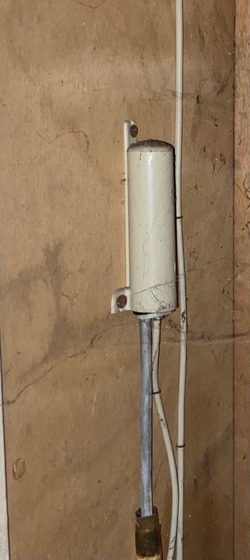

De situatie is als volgt:
In de meterkast (welke buiten is en het modem niet geplaatst kan worden) zit een ISRA punt (lasdop) deze is met een kabel (zie foto hieronder) verbonden met een wandcontactdoos ongeveer 2 a 3 meter verder (in de woonkamer).
Hierbij komt de grijze kabel uit "de grond" en gaat de witte kabel naar de wandcontactdoos in de woonkamer.
Het betreft een nogal oude (huur) woning..
Denken jullie dat de stabiliteit/kwaliteit alsmede de snelheid van de verbinding goed zal zijn?

@RSB Dat valt aan de buitenkant van een kabel niet te zien.

RSB schreef op dinsdag 2 februari 2021 @ 12:39:
Ik overweeg een overstap naar een provider met DSL.
Fourstack geeft aan dat ik 200Mbps kan behalen.
Ik wil een abbonement bij een provider afnemen die 100Mbps kan leveren volgens hun postcode check (niet bonded dus).
Echter vraag ik me af of ik dat ook daadwerkelijk ga kunnen behalen
Ik neem aan dat je de DSL router dan wil aansluiten vanuit die wandcontactdoos in de woonkamer?
Ook al is het oud, dat hoeft niet te betekenen dat het direct slechter werkt. Zoals gezegd is de binnenkant van de kabel dan wel het belangrijkste en dat is zo niet te zien.
Die lasdop is niet ideaal maar als er verder nooit aan is geklooid zou dat best positief kunnen zijn.
De kabel die gebruikt is vanuit die lasdop naar de woonkamer is een ronde kabel en dat is gunstig. Die geven een stuk minder storing en verlies dan de platte bouwmarktkabeltjes.

Vergelijkbare situatie bij m'n broertje gehad, al kwam daar de lasdop in de meterkast binnen en met enkele meters aan kabel naar de aansluiting in de woonkamer (gok zelfs langer dan 3m). Komt strak 100/30 binnen met 6ms ping.
Gewoon aansluiten. Mocht het uiteindelijk prut zijn kan er daarna altijd nog een monteur een nieuw isra plaatsen. Een lasdop schijnt soms zelfs beter te zijn bij vochtige plekken zoals buiten.

In de meeste woningen hier in de buurt was het vaak deze lasdop met een kabeltje naar de woonkamer. Hier ook. Al had ik modem direct in de meterkast (nu glasvezel)
Nu is het geluk met die oude lasdopjes dat de bekabeling naar de woonkamer vaak al wat dikker is en de aders in die kabel dikker/stugger zijn. Niet van die dunne draadjes van tegenwoordig.

  • RSB
  • Laatst online: 28-11 21:51
RSB
krakendmodem schreef op woensdag 3 februari 2021 @ 20:41:
Vandaag geïnstalleerd en werkt perfect! :)
near-end interleaved channel bit rate: 110607 kbps
near-end fast channel bit rate: 0 kbps
far-end interleaved channel bit rate: 0 kbps
far-end fast channel bit rate: 33031 kbps
-RSB, Vergeet je me niet te quote'n als je een reactie op mijn bericht heb? ;-)
  • krakendmodem
  • Laatst online: 10:07
krakendmodem
RSB schreef op woensdag 10 februari 2021 @ 18:32:
Lekker zo laten dus :)

Barre73 schreef op dinsdag 2 februari 2021 @ 13:52:
Maar vaak zijn het geen twisted aderparen wat ik toch wel liever zie als het kan. Maar als de kabel niet al te lang is merk je daar in praktijk gelukkig niet echt iets van.
Lasdoppen... tsja ik kom vaak lasdoppen tegen waar de invoerkabel is 'doorgelast' op de binnengeleiding door gewoon de koperdraadjes om elkaar heen te draaien. Ai. |:(
Gelukkig vervang ik lasdoppen altijd netjes door een nieuw ISRA en als ik moet doorlassen doe ik dat netjes met zilvertjes. :)

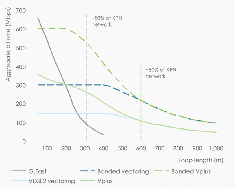

Goed nieuws voor de Tweakers die momenteel nog een VDSL aansluiting in de nummercentrale hebben :
Vanaf afgelopen week is KPN begonnen met de uitrol van vectoring vanuit de ouderwetse grote nummercentrales. Dit zorgt ervoor dat de snelheden van de aansluitingen zonder (actieve) wijkkast omhoog gaan. Voor deze klanten komt de theoretische maximale snelheid van 100Mbit down en 30Mbit up per koperpaar in zicht, waar dat theoretische maximum momenteel ligt op 50Mbit down en 10Mbit up per koperpaar.
Of daarbij ook gelijk Vplus en Gfast worden meegenomen wordt is nog niet bekend.
KPN is voortdurend bezig om de kwaliteit van de dienstverlening te verbeteren. VDSL Vectoring kennen we bij WBA/VULA natuurlijk al sinds 2012, met inzet vanaf de straatkast als een beproefde techniek om meer bandbreedte te kunnen leveren. Deze techniek gaat KPN dit jaar ook toepassen op ruim 200 central offices die daarvoor geschikt zijn gemaakt zodat ook hier meer bandbreedte geleverd kan worden.
Alle moderne VDSL modems ondersteunen VDSL Vectoring, maar desondanks is het van belang om te controleren of de aanwezige modems op de lijnen in het verzorgingsgebied van de betreffende CO‑locaties geschikt zijn voor VDSL Vectoring.
Vanaf de 3e week in mei 2021 start KPN met de eerste CO-locaties.

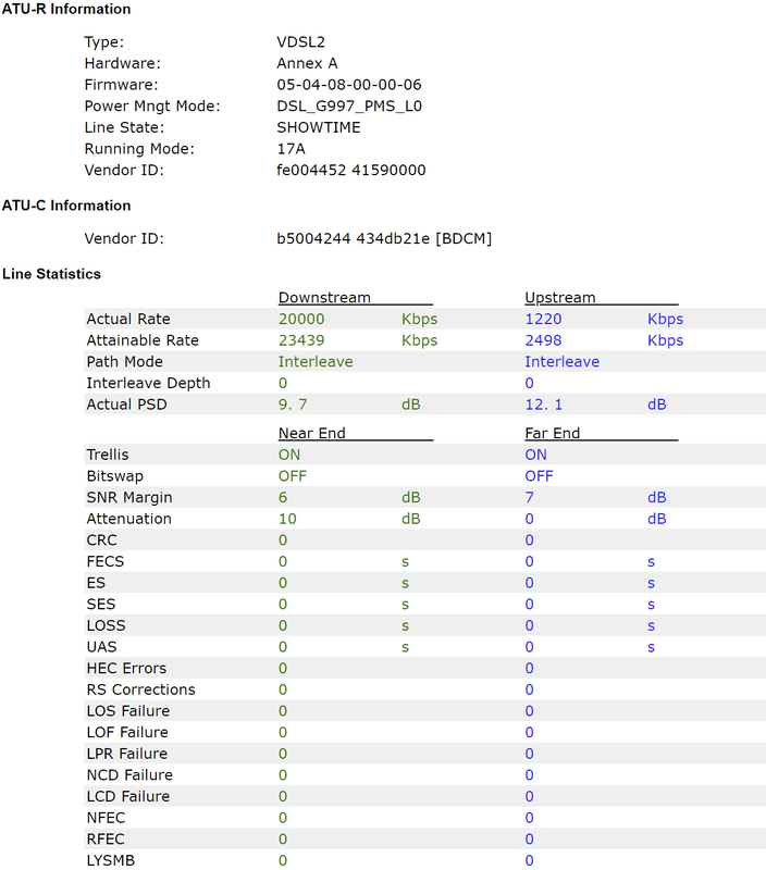

Ik heb laatst een Zyxel P-2812HNU-F1 aangesloten op VDSL2.
Op de een of andere manier blijft de lijnsnelheid van dit modem hangen rond de 18,5Mbit down en 1 up, terwijl deze normaal gesproken ruim 100Mbit down en 30 up haalt. Voor zover ik kan zien heeft de webconfig geen mogelijkheden om de SNR van de lijn te tweaken.Zie DSL stats:
noise margin upstream: 17 db
output power downstream: 9 db
attenuation upstream: 0 db
noise margin downstream: 5 db
output power upstream: -1 db
attenuation downstream: 4 db
loop length is 259m
SRA upstream: init
SRA downstream: init
bitswap upstream: enabled
bitswap downstream: enabled
current rate upstream: 1220 kbps
interleaving delay upstream: 15.75 ms
impulse noise protection upstream: 7.8 symbols
current rate downstream: 18616 kbps
interleaving delay downstream: 18.25 ms
impulse noise protection downstream: 4.0 symbols
attainable rate upstream: 2845 kbps
attainable rate downstream: 19955 kbps
linetype: VDSL2
Profile: 17a
operational uptime: 24 min
CodeViolations near end: 0
FEC near end: 213
CodeViolations far end: 20
FEC far end: 6308
Betekent dit dat dit modem geen vectoring aankan(al dan niet door de oude firmware) en de DSLAM daardoor in een diagnostic mode met lage snelheid overgaat? Of wordt de snelheid gelimiteerd door slechte hardwareprestaties van het modem en trekt hij gewoon geen hogere snelheid dan de huidige?
Tevens: Zijn er hier al Tweakers die gebruikmaken van VPlus in combinatie met Bonding? Zo ja, wat is de ervaring ermee? :P
[ Voor 4% gewijzigd door timmie1 op 26-05-2021 15:37 ]

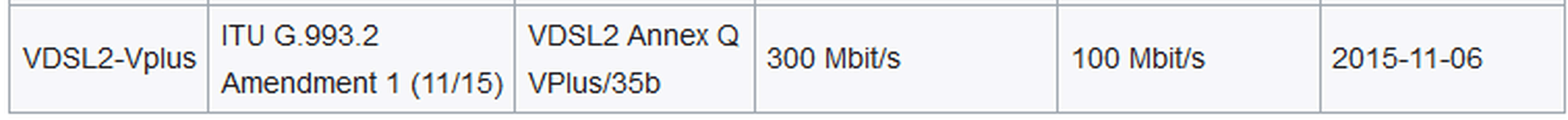

nero355 schreef op woensdag 26 mei 2021 @ 16:46:
Een Search op Bonding leverde dit op :
- Keypunchie in "Het grote xDSL-topic"
- tubejack in "Het grote xDSL-topic"
- Pierre_nr1 in "Het grote xDSL-topic"
Maar volgens mij waren er veel meer mensen die het hadden en dan echt op topsnelheid : 200/60 Mbps via 2 x 100/30 Mbps :)
Ja, maar dat gaat allemaal over VDSL2 met bonding. VPlus(of Super Vectoring) is een andere, nieuwere standaard voor DSL wat snelheden tot 300Mbit over één aderpaar mogelijk maakt.
Afbeeldingslocatie: https://tweakers.net/i/7iEICSfA_e9sFIiO-UyUKRAVB1Y=/full-fit-in/4000x4000/filters:no_upscale():fill(white):strip_exif()/f/image/dtVqqetO6j57UCaccYsMWg19.png?f=user_large
Zelfs een paar 200/60 Mbps voorbeelden die via een enkele lijn gingen! :o :*)
Alles wat boven de 110Mbit gaat over één enkele lijn betreft inderdaad VPlus. Ik weet een paar kasten die VPlus toepassen en dus 200Mbit/30 over één lijn pompen. Echter, ik ben benieuwd naar de bonded en ongelimiteerde versie daarvan. Dus 2 aderparen à 300Mbit down per lijn. :9
KPN lijkt VPlus nu vooralsnog alleen in te zetten over één aderpaar, waarschijnlijk om poorten te besparen, als een klant een 200Mbit abonnement wil kopen. En dan limiteren ze het DSL-profiel tot 200Mbit. Dit terwijl ongelimiteerd VPlus in combinatie met bonding tot ~280m de mogelijkheid biedt om 600Mbit downsnelheid te behalen.
Zie ook wel deze plaatjes:
Afbeeldingslocatie: https://tweakers.net/i/ajWwtLcdY038PSdfezjNjKcOSPU=/800x/filters:strip_icc():strip_exif()/f/image/yVBhSw8g5WhbviVgcZlhEgyb.jpg?f=fotoalbum_large
Afbeeldingslocatie: https://tweakers.net/i/Oeg0tRIfP_W5OwdWLCY9TmED1u8=/full-fit-in/4000x4000/filters:no_upscale():fill(white):strip_exif()/f/image/KuCMukrFuwy0lrDTvJiHFEcV.png?f=user_large
[ Voor 4% gewijzigd door timmie1 op 26-05-2021 17:02 ]

The Zep Man schreef op woensdag 26 mei 2021 @ 16:59:
Klopt. Ik haalde op een lijn 220/60 Mbps met een 200/20 Mbps abonnement.
d:)b NICE! 8)
Tenminste, totdat die lijn werd omgezet naar FttH. Nu is die 500/500 Mbps... :P
Hier ook alweer bijna 3 jaar lang glasvezel, maar...
- Niet via KPN :'( :/
- Stiekem heb ik nog steeds romantische gevoelens richting de xDSL techniek, want iets van 18 jaar lang gebruikt sinds het MXSTREAM tijdperk nog! O+ _O_ <3 :+
/EDIT :
timmie1 schreef op woensdag 26 mei 2021 @ 17:01:
Daar hebben we het inderdaad een tijdje geleden over gehad :)
Ik begreep juist dat ze met een 400 Mbps techniek bezig waren die nog binnen VPlus viel, maar of je die Bonded kan krijgen... geen idee! :$
[ Voor 38% gewijzigd door nero355 op 26-05-2021 17:07 ]

Iemand hier een idee hoe lang je je modem van de stroom moet laten voor deze opnieuw gaat intrainen?
Ben ergens in de afgelopen dagen van 55/10 terug gevallen naar 16/1 ongeveer. Ping gaat door t dak. Snelle herstart van mijn Draytek Vigor 130 (bridge) geeft geen resultaat.
Halve dorp ligt open voor glasvezel aanleg, of dit er direct iets mee te maken heeft, geen idee, maar ik kan me zomaar voorstellen dat er ergens iets verplaatst is. Ik zat nog op een wijkcentrale, straatkast is er hier niet.
  • g1n0
gastje01 schreef op zondag 11 juli 2021 @ 19:44:
Enkele seconden zou al genoeg moeten zijn. Stuur even een pagina van je xdsl-status.
[ Voor 6% gewijzigd door g1n0 op 11-07-2021 20:49 ]
  • gastje01
  • Laatst online: 26-11 21:26
g1n0 schreef op zondag 11 juli 2021 @ 20:48:
Ik heb een Draytek Vigor 130, maar die staat in Bridge. Daar achter hang Unifi spul. Is al reeds een kwartiertje van de stroom geweest, dat gaat 'm dit keer niet oplossen ben ik bang. Ik zou nog t modem van m'n ISP (T-Mobile) aan kunnen sluiten om te kijken of ik daar wel volledige snelheid krijg/wel profiel er toegepast wordt.
Modem zelf kan ik de webpagina niet van bereiken (iets met conflicterende IP ranges op m'n interne netwerk, te lui geweest om dat ooit aan te passen), maar ben bang dat ik er nu toch niet onder uit ga komen.
Edit: Met het modem van m'n provider er aan heb ik gewoon weer alles netjes op snelheid :/
Nu nog uitzoeken of m'n modem de geest gegeven heeft.
[ Voor 9% gewijzigd door gastje01 op 11-07-2021 21:24 ]
  • g1n0
gastje01 schreef op zondag 11 juli 2021 @ 20:52:
Even je netwerk eruit trekken en je laptop er direct op aansluiten. Hoef je niet je hele netwerk om te gaan bouwen. Ding zit ergens in de 192.168.x.x range dacht ik.
Zul je echt die xdsl-status voor moeten checken ;)
[ Voor 25% gewijzigd door g1n0 op 11-07-2021 21:30 ]
  • stormfly
stormfly
Zou dat dan verklaren waarom ik met het T-Mobile modem wel gewoon netjes m'n snelheid haal? In huis is er niets gewijzigd.
Moet de Draytek van de muur gaan trekken en resetten denk ik. Alle IP adressen die ik eventueel gebruikt zou kunnen hebben, heb ik gehad en daar krijg ik geen respons op, zou niet meer weten wat ik destijds heb ingesteld, spul hangt er al meer dan 2 jaar probleemloos, hele netwerk daar achter is wel aangepakt.
Zyxel modem laten staan zou betekenen dat ik geen TV heb (los VLAN, loopt maar 1 kabel naar het tv meubel).
  • stormfly
stormfly
gastje01 schreef op zondag 11 juli 2021 @ 21:46:

  • gastje01
stormfly schreef op zondag 11 juli 2021 @ 22:10:
@gastje01 collega van mij woont in Zuid-Holland
Utrechtse Heuvelrug, lijkt me niet dat die regio's zo groot zijn, als het al aan de orde is.
Andere reele optie is nog steeds dat de Draytek gewoon stuk gegaan is. Ik typ dit nu over een 16/1 lijn (backup-profiel?) dus internet werkt wel gewoon. Ik snap alleen niet waarom m'n ping zo absurd hoog is >35 ms naar een server in Amsterdam. De lijn zelf is met 55/10 nooit heel snel, maar wel altijd heel stabiel geweest.

Dat er een ader niet meer helemaal lekker zou zijn was m'n eerste gedachte. Er wordt hier overal glasvezel gelegd, gaat gepaard met de nodige graafwerkzaamheden op min of meer hetzelfde tracé als de route naar de wijkcentrale (zou niet verbaasd zijn als de glas POP in hetzelfde gebouwtje zit). Klinkt allemaal heel aannemelijk, tot ik t modem van de provider weer aansloot en ik wel weer m'n normale snelheid en ping haal, dat strookt in mijn hoofd niet helemaal met beschadigde aders.
  • stormfly
stormfly
gastje01 schreef op zondag 11 juli 2021 @ 22:15:
Voelt wel alsof je op ADSL zit nu, is dat nog ergens uit de GUI te halen? Met een edgerouter kan je het mgmt waarschijnlijk makkelijk terug krijgen over je modem. Modem IP is default 192.168.1.1 dus als je er een pc in steekt met 192.168.1.2 kan je al op de gui.
Ben vooral benieuwd naar je "profile" bij mij is het 17A
[ Voor 10% gewijzigd door stormfly op 11-07-2021 22:34 ]

  • gastje01
stormfly schreef op zondag 11 juli 2021 @ 22:30:
Zal morgen wel even screenshots maken en 'm uit bridge halen, dat werkt even makkelijker. Wat me zo snel bij stond is dat er ergens de link speed stond 19000 kbps of iets in die regio, strookte min of meer met de snelheid die ik haal.
Krijg het nu niet meer verkocht om Netflix voor de 7e keer te onderbreken 8)7
jopoh schreef op zondag 11 juli 2021 @ 22:33:
oke dan durf ik niet te zeggen. weet alleen rond elst U is wel aantal keer graaf schade geweest.
toch even in je modem zien te achterhalen en anders even contact opnemen met je provider.
Mijn provider gaat ben ik bang niks voor me doen, met de door hun geleverde spullen werkt t namelijk wel gewoon. Gelukkig is het nog maar even tijdelijk voor ik plezier van al dat gegraaf ga hebben.
[ Voor 29% gewijzigd door gastje01 op 11-07-2021 22:36 ]

In de diagnostics zie ik deze waarden, zegt me verder niet zo veel, anders dan dat het aardig klopt met mijn 18-19 Mbit die ik haal.
Afbeeldingslocatie: https://tweakers.net/i/1fnhQ9FPnVdfmRM_BxBDQ5RJNEY=/x800/filters:strip_exif()/f/image/gpEl5bbUsw2VHOEG7lH6u4Og.png?f=fotoalbum_large
EDIT: Verse firmware er in en we zijn er weer, toch een update aan de wijkcentrale denk ik dan?
Afbeeldingslocatie: https://tweakers.net/i/gHU9hvIlqkyoo0jyd1EbkjYPER4=/x800/filters:strip_exif()/f/image/UKggFNeOHrWMKR4gzBnPwcLk.png?f=fotoalbum_large

Als je met die firmware de path mode op FAST kan krijgen scheelt het in je ping, hangt wel af van je wijkcentrale etc. Maar het proberen waard.
Afbeeldingslocatie: https://tweakers.net/i/4BBPkinixEOvyp0NhcdWE49SJrk=/800x/filters:strip_exif()/f/image/E0DatlCNfBUkqPmcZ2Q8jLvg.png?f=fotoalbum_large

Wat me wel opvalt is dat attainable bij de upload het dubbele is van actual, zou ik er een hogere upload uit kunnen persen?
Down is er ook nog wel iets van rek, maar ik betaal maar voor 50 mbit. Meen ergens gelezen te hebben dat de upload vaak niet gecapped is.

Of je upload wordt gecapped hangt af of je nog aan een oude wijkcentrale (MDF) bent aangesloten of op een SDF (straatkast met glasvezel). Vanuit de SDF is het vaak de volle upload die je lijn maar aankan, meestal maximaal 30Mb. Hang je nog aan de “oude” telefooncentrale, dan is het profiel op dit moment maximaal 50/10. KPN wil dat wel omhoog krikken in de toekomst. Inschakelen van vectoring kan de snelheid op de lijnen dan verhogen.
Ik vermoed dat je aan een wijkcentrale hangt. Dan is dit wel de max wat je lijn kan bieden.
Voorheen kon je dat wel makkelijk zien via fourstack. Nu is het makkelijker om via bv breedbandwinkel.nl je postcode in te vullen. Je krijgt dan wat info te zien over de afstand tot je wijkcentrale en welke dat is. (Even op de snelheid tikken).
Hier alleen een wijkcentrale en dus maximaal 55Mb. Maar zit inmiddels een jaartje op glas. Al was DSL echt dikke prima hier.
