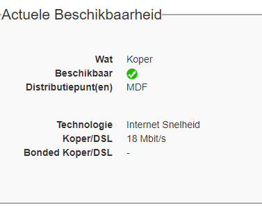

Barre73 schreef op dinsdag 15 mei 2018 @ 12:34:
Oh? Ik heb net een xml opgevraagd van mijn eigen adres en ik zie niks vreemds. Gewoon wat er altijd in stond.
Lijnlengtes tot MDF/SDF, deliverable products, etc.
@henk26 en anderen: Gebruiken jullie deze link?
https://pqcc.soap.dslorder.nl/pqcc/v8.0/Pqcc.aspx

Aotearoa schreef op dinsdag 15 mei 2018 @ 12:58:
Ja ik gebruik die link, en die werkt al meer dan 1 maand niet meer. Eerst werkte alleen de WBA call niet meer (nog wel een xml, maar zonder de existing situation en deliverable secties) , en sinds een paar dagen geeft zelfs de Pqcc.aspx een 403 forbidden. Heel jammer dat het onbereikbaar is gemaakt voor het publiek.
Ik krijg ook een 403 via mijn telefoon op zowel 4G als KPN wifi.
Maar het werkt wel op mijn laptop als ik op kantoor ben... ;)
  • henk26
  • Laatst online: 16:15
Ja. Het lijkt er dus op dat KPN deze database heeft afgeschermd.

Iemand ervaring met het krijgen van pairbonding terwijl netco/fourstack zegt dat dat niet aanwezig is?
Hier op het platteland (2,1km van de centrale) al jaren een 17/2 verbinding. Nu gaf xs4all (onze provider dus) op hun website ineens de optie voor 33/0 ( :? ). Helpdesk gebeld en die wisten te vertellen dat pairbonding mogelijk was. Een aantal jaar geleden ooit al eens met (toen nog) KPN over gehad maar volgens hun zat de straatkabel vol, nu beweerde de medewerker van xs4all dat het echt kon en dat het systeem het prima pakte.
Afbeeldingslocatie: https://tweakers.net/ext/f/yoiiyNovGfyidpbbUL2PqFqC/full.png
[ Voor 25% gewijzigd door mfransen op 03-06-2018 14:44 ]
  • thieske1
  • Laatst online: 19-10 15:44
mfransen schreef op zondag 3 juni 2018 @ 14:05:
Xs4all heeft hier de pair bonding actief laten maken nadat ik was overgestapt.
Of te wel stap na hun over en ze zorgen ervoor dat pair bonding actief word gemaakt.

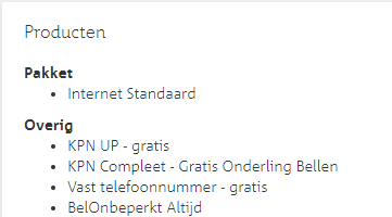

  • beezjeh
  • Laatst online: 15-10 16:43
We nemen momenteel het volgende af bij KPN:
Afbeeldingslocatie: https://tweakers.net/ext/f/rzlsI5cS5F2GjRaMpTUlU6nH/thumb.png
En ik ben benieuwd wat voor snelheid en (extra) kosten ik kan verwachten per 1 juli, iemand enige idee?

beezjeh schreef op donderdag 7 juni 2018 @ 19:32:
Daar zou je inmiddels wel een mail van moeten hebben gekregen. Internet standaard begon een paar jaar geleden als 60/6, vorig jaar werd het 80/8 en nu wordt het 100/10.
Prijs gaat van 65 naar 68,50.

We hebben inderdaad 'Sneller Internet tot 100/10' ingeschakeld voor 2,50 euro per maand. Bij Netco staat de Koper/DSL snelheid op 160 Mbit/s aangesloten op distributiepunt SDF. Komt het erop neer dat KPN de optie weg gaat halen per 1 juli?
Overigens zie ik dat mijn broer die een straatje verder woont 213Mbit/s kan halen, is dat normaal/acceptabel aangezien de snelheidsverschil vrij groot is.
Haal je op dit moment 100/10? en zie je de optie 'Sneller Internet 100/10' nog tussen je abonnement staan? dan laten ze de optie actief omdat je 160 Mbit/s kunt halen. Haal je toevallig niet al meer dan 100? Het kan inderdaad voorkomen dat snelheden afwijken per huishouden of straat. Wij hebben bijvoorbeeld pairbonding en dus 222/66 als mogelijkheid terwijl mijn buurman 1 deur verder geen pairbonding kan aanvragen en slechts 111/33 haalt.
Barre73 schreef op vrijdag 8 juni 2018 @ 10:52:
Ik geloof niet dat KPN proactief opties uitschakelt. Dat kan je voor de zekerheid beter zelf doen. Scheelt weer 2,50 per maand en dan is je prijsverhoging al bijna weer teniet gedaan.Of je laat 'em aanstaan zodat je een 200/20 upgrade krijgt. Wat in jouw geval dan maximaal 160 Mbit is gezien de haalbare snelheid.
Ligt eraan wat je de moeite waard vindt..
KPN schakelt bij mensen die in hun abonnement nu 100/10 krijgen de optie 'Sneller Internet 100/10' uit als er niet meer snelheid dan 100/10 haalbaar is. Dit doen ze omdat je al 100/10 krijgt uit je abonnement ;)
Extra informatie:
Afbeeldingslocatie: https://d1b6tx2agdphz5.cloudfront.net/kpn-prive-nl/attachment/29f5f5d7-ea8b-4fb0-bc2f-27ed57e59548.png
