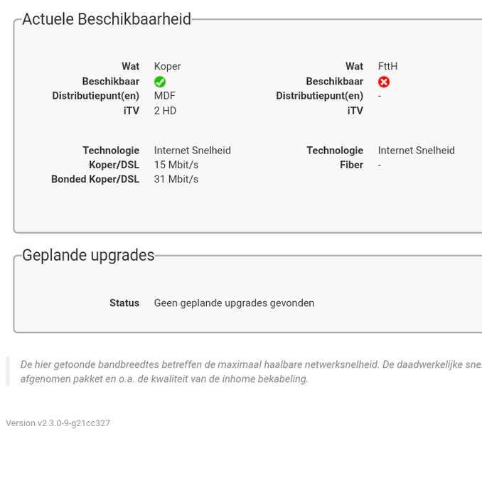

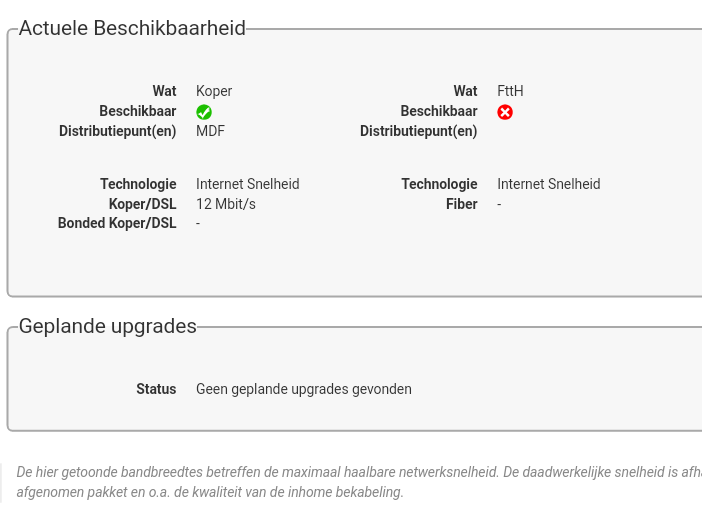

  • Keypunchie
Ik heb mijn best gedaan om wat meer informatie te vinden, maar ik krijg er de vinger niet achter, misschien kan iemand hier mij helpen.
Hoe wordt het VDSL2 profiel bepaald? Ik heb een Vigor 130 modem, die trainde op mijn vorige adres, met KPN in op profiel 17a. Op mijn nieuwe adres traint hij met T-mobile thuis in met profiel 8b.
Hoe bepaalt het modem welk profiel hij kiest. Wordt dat opgelegd vanuit de provider, of kan ik op mijn modem (theoretisch) kiezen voor een ander profiel?
Mijn ideetje is namelijk dat ik ws. op randje zit waar profiel 17a vs 8b de juiste keuze is, dus ik zou eigenlijk wel eens willen kijken of een ander profiel hogere snelheid geeft: Ik haal nu +- 30 Mbps van de onder het abonnement maximaal te leveren 50 Mpbs.
De reden dat ik dat denk:
Fourstack zegt dat mijn buren zowel links als rechts 40 Mbps zouden halen... Mijn vermoeden is dat dat klopt, als ze profiel 17a zouden gebruiken. Dan zou ik net boven de 1 km zitten.
  • krakendmodem
  • Laatst online: 16-10 17:10
8b wordt meestal voor langere lijnen vanaf de centrale gebruikt.
Vaak is het zelfs zo dat op profiel 17a de maximale snelheid lager ligt op een lange lijn dan als er profiel 8b wordt gebruikt. Zelf hier een lijn gehad op 1,2km die op profiel 8b 36Mbit haalde en na een update op de DSLAM in de wijkcentrale naar 17a ging en de snelheid met 6Mbit daalde.

Kan iemand mij vertellen wat ik van deze upgrade mag verwachten? Ik kan niets zien in de VVDSL-trackers van Robin of Diederik voor mijn straatkast Gn-AAX.
Afbeeldingslocatie: https://i.imgur.com/RuERXiW.png
(de internetsnelheid is trouwens ca. 39 mbit omdat mijn lijn te vaak onderuit ging. T-Mobile vertelt niet wat ze nu gedaan hebben, maar had ooit ca. 50 mbit.)

@Barre73 @mar-10 Ja sorry, ik had dus 12 op foursquare gevonden juist.. vergeten te melden.
Maar de vraag is of ik een soort van upgrade vd lijn kan krijgen/bestellen?
Thd had wel pairbonding maar de gewone niet, screenshots
Afbeeldingslocatie: https://tweakers.net/ext/f/io9uwohpVsZS2B42IvgOPGtG/full.png
Afbeeldingslocatie: https://tweakers.net/ext/f/eRIylQu0feoEhSoKKK9n7lDB/full.png
[ Voor 32% gewijzigd door KDL op 29-10-2017 19:23 . Reden: screens ]

Lijkt me dat ik wel 2 ader paren heb (had ik vroeger wel) anders zou er geen bonded snelheid gegeven worden. Kan het zo veel verschillen als je op een andere kabel wordt ingelast?
  • Kasper1985
  • Laatst online: 15-10 17:23
De kwaliteit van de kabel kan enorm verschillen. Toen mijn bonden lijn opgeleverd werd is volker wessels komen graven en hebben ze me uiteindelijk op een andere kabel gezet omdat die waar ik op zat te slechte waardes gaf.
  • Racer89
Het kan ook zijn dat die kabel via een andere route loopt. Wat neer komt op meer afstand en dit is weer een lagere snelheid.
