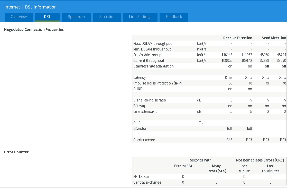

  • krakendmodem
  • Laatst online: 22-09 15:06
ik zit bij een boer die momenteel elke avond en in het weekend ineens van 10Mbit naar 0.30Mbit up/down gaat. Het modem heb ik al eens vervangen, maar ik denk niet dat het daar aan ligt. Monteur komt zaterdag langs en ik zal dan ook gezellig met hem babbelen :+
Anders had ik 4G buitengebied aangevraagd, maar dat is hier niet leverbaar aangezien de 12Mbit volgens Netco leverbaar is. (We komen niet verder dan 10 normaal gesproken)
Afbeeldingslocatie: https://i.imgur.com/NV2A4FN.png
Afbeeldingslocatie: https://i.imgur.com/nOT9eVl.png

Wat is je vraag nu? :P
  • krakendmodem
Oeps. :D.
Vergeten weg te halen..

krakendmodem schreef op woensdag 9 augustus 2017 @ 16:54:
Aantal CRC-fouten ligt te hoog dus er is duidelijk iets niet goed. Maar wat, tsja, daar kan ik verder ook niet veel op zeggen...

Als het iets regelmatigs is: Zit er misschien een alarminstallatie oid. op de lijn die regelmatig (zonder splitter) een statusrapport verstuurt ofzo? Zit de modem direct op de isra met een kort kabeltje?

Er heeft wel een splitter tussen gezeten, maar die heb ik 11 dagen geleden weggehaald en een nieuw kabeltje direct op het ISRA gepatcht (is een ISRA20).
Oude situatie:
https://imgur.com/a/v3KBZ
Het gekke is dat altijd de verbinding gedurende de dag langzamer wordt. Overdag is het vaak ook gewoon goed.

dan is het heel goed mogelijk dat iemand de lijn verstoord, zend amateur ofzo?

Klopt, maar ik krijg de lijn zelf niet stabieler helaas. Dan zou de monteur eventueel een ander aderpaartje kunnen pakken om te kijken of dat werkt.
En anders toch een 4G oplossing, ook al geeft KPN aan dat er zelfs 13Mbit gehaald kan worden op dat adres, maar niet met deze instabiele lijn.
akatar schreef op woensdag 9 augustus 2017 @ 22:23:
Er zitten wel piraten in de buurt inderdaad, maar geen idee of die dat veroorzaakt.
Ik wacht het af. Wat eventueel nog zou kunnen is een nieuwe experiabox of een poortwissel.
Toch gek dat ineens de snelheid zover zakt dat alles onbruikbaar wordt, zelfs telefonie stopt er dan mee.
Piraat zou kunnen, zendamateur is onwaarschijnlijk. Jouw installatie kan niet goed zijn waardoor je bijvoorbeeld een zendamateur door jouw draadloze boxen hoort. Maar dat is meestal niet de schuld van die zendamateur maar van de fabrikant van jouw apparatuur. Vaak genoeg meegemaakt dat boze buurman de controlerende instanties inschakelde en vervolgens te horen kreeg dat die vastgesteld hadden dat de zendamateur alles netjes volgens de regels deed en de zendamateur niets te verwijten viel. Leg dat maar eens uit aan die boze buurman. Vooral omdat de fabrikant van zijn boxen 50 cent bespaard had door ontstorende onderdelen niet te monteren. Er was wel plaats op de print voor die onderdelen.
Omgekeerd komt veel vaker voor. Vooral powerline adapters zijn rotdingen die zendamateurs het leven zuur maken.

Mijn snelheid:
Afbeeldingslocatie: https://www.speedtest.net/result/6543950263.png
En geloof ook kpn op wijkcentrale om de snelheid te verhogen dacht tot 100mbit? (correct me if i,m wrong)

KPN levert op de wijkkast ook pairbonding hoor. KPN levert overal pairbonding als dat nodig is om de gevraagde abonnementssnelheid te halen (of zo dicht mogelijk bij te komen). Uiteraard moeten er wel 2 aderparen beschikbaar zijn in de woning, volgens Fourstack.

Ik overweeg vanaf eind september ook pair bonding. En zal dan (helaas) terug moeten naar KPN.
De uploadsnelheid van 64,63 Mb/s is 2x de snelheid van een enkele lijn.
Wat is de downloadsnelheid die je op jouw postcode+huisnummer over een enkele lijn zou hebben ?
Hopelijk niet 100 Mb/s, anders is het een teleurstelling vergeleken met 158,45 Mb/s voor bonded. In dat geval doe ik het niet.
Dit is wat er op mijn adres maximaal mogelijk is : https://postimg.org/image/noa61vqc3/

Nee die 160mbit is niet mijn totale snelheid maar is gecapt door xs4all, bij mij heeft de service van xs4all en de uploadsnelheid de doorslag gegeven.
https://www.imgdumper.nl/...9469dfe92e2-Snelheid1.jpg
https://www.imgdumper.nl/...946a0c4727f-Snelheid2.jpg
Overigens is dit het snelste wat beschikbaar is op mijn adres t.o.v. ander aanbieders zoals caiway met zijn 120/12 of kpn + dochterondernemingen op een enkele lijn van 100/30.

AW_Bos
Nostalgicus 🕰
AW_Bos schreef op maandag 7 augustus 2017 @ 17:27:
Het lijkt nu mee te vallen, en de laatste reboot was 20 juli. Ik denk eerder dat de verbinding met de wijkkast niet stabiel was? Lijkt nu vanzelf opgelost te zijn.
En het probleem is terug. Een maand een stabiele verbinding en nu weer een klapperende verbinding.... **zucht**
Ik vraag me af of het eerder aan de infrastructuur buiten mijn huis ligt dan in mijn huis omdat het een maand goed en stabiel bleef.
Wat denken jullie? Morgen ga ik sws xs4all bellen, want dit gaat nergens over. :/
Heb een isra uit 1992 en de FB7360 (v1).
Zou dit de bottleneck zijn?

  • AW_Bos
  • Laatst online: 00:56
AW_Bos
Nostalgicus 🕰
AW_Bos schreef op maandag 21 augustus 2017 @ 00:08:
Inmiddels via XS4ALL de FB7360 vervangen met topmodelletje 7581.
Alles draait als een zonnetje met 0 (CRC) errors op de lijn. En ook geen spontane uitval... oOo.
(op vannacht na, maar dat was gepland)
Alleen benieuwd waarom ze mijn oude nog terug willen, maar die krijgen ze graag terug dan :Y)
[ Voor 4% gewijzigd door AW_Bos op 23-08-2017 16:12 ]
