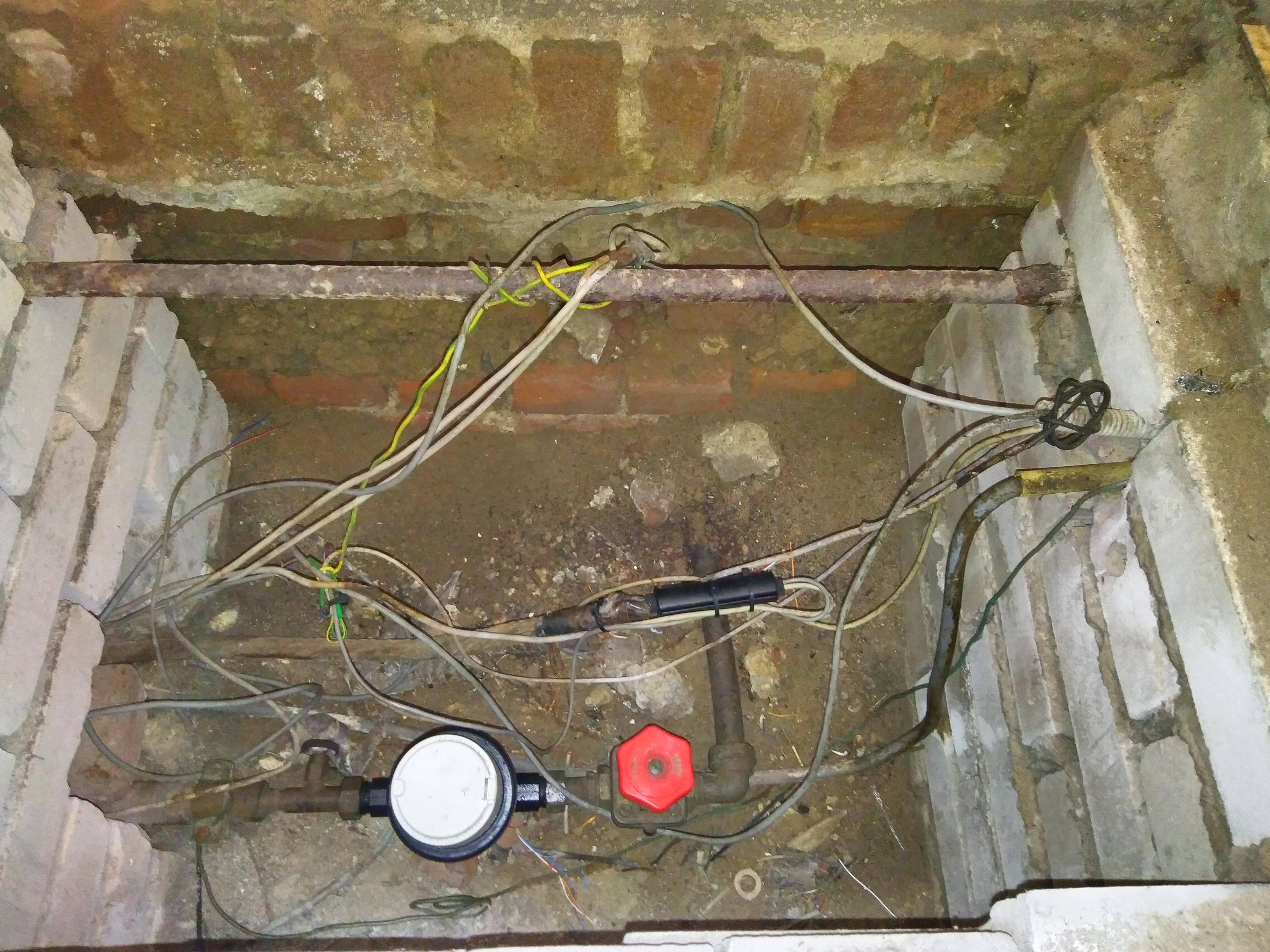

KPN monteur #5(in 13 maanden) is zojuist langsgeweest en heeft beide aderparen bij mij onderzocht. De "goeie" heeft een defect aan de lijn, iets met "andere" eigenschappen.
Ondergrondse(?) moet worden aangestuurd zei hij, maar "of ze dat gaan doen voor een paar extra Mbit...."
Het is nu wachten op terugkoppeling of ze de lijn gaan repareren of niet, maar ik voel me vrij machteloos.
Verder zei hij ook doodleuk "ohja die website met die snelheden, ja dies gewoon fout..."
Echt wat de fuck, dus providers krijgen doodleuk verkeerde informatie waar consumenten hun keuze op maken, en KPN haalt vervolgens doodleuk z'n schouders op?
Dit kan toch niet?

ShadyNetworker schreef op vrijdag 21 juli 2017 @ 10:29:
Dit kan toch niet?
Lijkt wel dezelfde KPN monteur die destijds bij ons is geweest. Echt een uithangbord voor de zaak :|
Beetje de situatie als bij ons, voor die ene klant en paar Mb/s werd er niks gedaan door KPN. Maar hier kwamen ze met een "verhaal" dat er 100m kabel vervangen moest worden. Hopelijk valt het bij jou mee en jij hebt ook een behoorlijk verlies in download toch?
En betreft fourstack, moet eigenlijk wel kloppen. En als je zelf weet hoe ver je van de centrale zit kun je ongeveer wel schatten wat je snelheid moet zijn toch?
[ Voor 4% gewijzigd door DeBaroN op 21-07-2017 12:23 ]

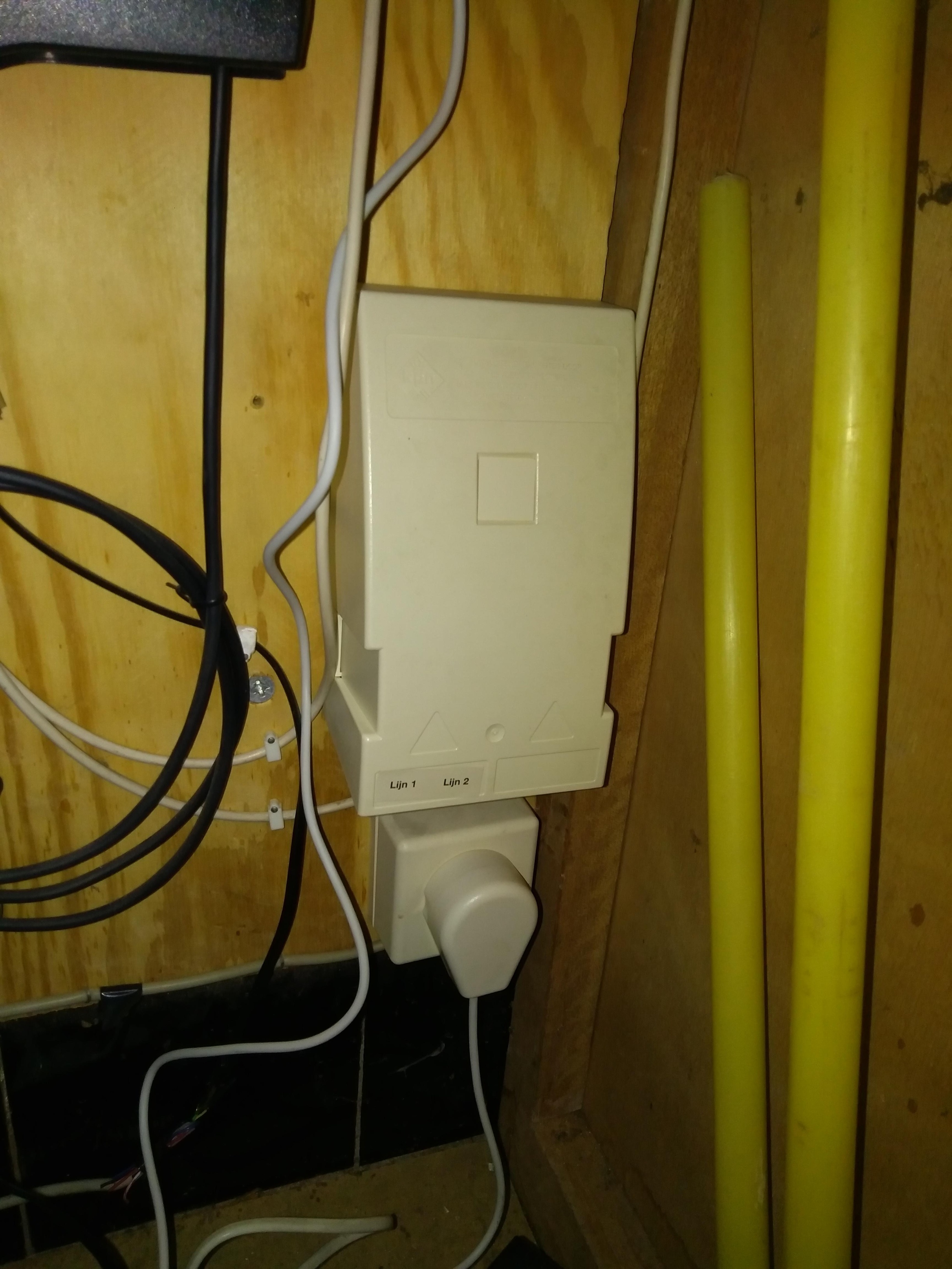

Heb ook nog even gekeken of de manier van aansluiten uitmaakt:
  • Eigen Y-kabel cat5e solid, direct op isra
  • Cat5e kabel van isra naar dit doosje en vervolgens de KPN Y-kabel
Dat doosje lijkt alleen maar storingsgevoeliger, steeds de rechter lijn die dan niet goed intraint. Wellicht dat die pinnetjes niet helemaal goed pakken.

Afbeeldingslocatie: https://i.imgur.com/X1eomxgm.jpg
Ik kan het dus wel in de originele staat herstellen, alleen dan is 1 lijn bagger. Dat doosje is kwestie van aderpaar er in stoppen en dichtdrukken, kan volgens mij weinig fout gaan. Dus dat ding is gaar of..?
Melding maken bij KPN heeft denk ik weinig zin, ik haal de 100mbit en hoger is (nog) niet beschikbaar.

Ah, een ISRA20, ja dan is het logisch dat je de Y-kabel niet rechtstreeks op het ISRA hebt zitten. In dat geval is UTP naar dat doosje en dan een Y-kabel vanaf dat doosje de logische oplossing.
In dat doosje duw je de de aders van de UTP (kabels moet je NIET strippen) zoals op de foto ja.
Zolang je je beloofde snelheid haalt en de verbinding hapert verder ook niet ofzo, dan heeft klagen inderdaad geen nut.

HammerNL schreef op zondag 23 juli 2017 @ 15:32:
Het isra is hier z'n ding met van die LSA stroken, daarom moest er volgens de monteur z'n doosje tussen.
Controleer het printplaatje in het doosje eens. Een los contact kan de boosdoener zijn. De officiële kleurcodering, afgeleid van T568A, is:

Ik ben gisteren bij een boer geweest die last van een trage verbinding heeft.. Op het moment dat ik langs kwam was de verbinding niet langzaam maar werkte die wel goed. (10/1 lijntje op 2,6km van de centrale als ik dat zo aan de demping zie)
Na het resetten van het modem (oude Experiabox van Thomson) kreeg ik echter na lang wachten geen verbinding, dus heb de kap van het ISRA er toch even afgehaald. Dit had ik niet verwacht :+ :
Afbeeldingslocatie: https://i.imgur.com/eK6Fwph.jpg
Afbeeldingslocatie: https://i.imgur.com/Yu4n1Vc.jpg
Helaas zijn de aders die in de varkenssnuit gaan net te kort om weer "normaal" op het strookje gepatcht te worden. Maar, is het niet handiger om gewoon een ander aderpaar te pakken? Dan zou KPN er bij moeten komen, maar die zal dat natuurlijk niet zomaar doen.
De witte kabels zijn cat5e kabeltjes en afstand is ongeveer een meter. Die zien er nog wel goed uit, modem zal eerst vervangen gaan worden.
Iemand tips? :P

Och, dat is nog niets :D Heb wel eens gezien dat een boer ethernet had lopen via een telefoonkabel 8)7
Gewoon lassen met zilvertjes en groentjes en weer afmonteren op de LSA-strook 8)
Oja, gelijk even een nieuw modem aanvragen, die ST780WL? kan echt niet meer!

Thomson 789vn. Is een (antiek) VDSL modem. De gedachte om van aderpaar te wisselen is dat er een boer iets verderop hogere snelheden krijgt op een langere afstand. Scheelt toch al
20% in snelheid. Die boer krijgt 13 op 2.9km.
Overigens zie ik voor mijn dagelijkse werk genoeg Isra punten die niet helemaal meer in goede staat zijn. Die post ik wel eens.
Maar hoor nu net dat het vooral overdag simpele websites al heel slecht geladen worden. Of er draait een proces in de achtergrond, of er is iets met de verbinding (gevalletje overboeking?)
Nu is de snelheid weer netjes 10/1.
Morgen eerst maar eens een nieuwere modem plaatsen.

Right. wederom een update in mijn aanhoudende saga.
"Ondergronds" was vorige week bezig om de kabels voor mijn portiek open te halen en te onderzoeken.
Blijkbaar komen er twee aderparen de woning binnen, één van links en een andere van rechts.
De vorige provider zat op de goeie aders(~21Mbit) en XS4ALL werd geactiveerd op het andere paar, toen nog brak(12mbit). Uiteindelijk hebben ze deze op weten te poetsen tot 18 Mbit, maar dat is het maximum ook wel.
Afgelopen weekend kwam KPN monteur #6 voorbij, ik heb vriendelijk gevraagd of ik naar het andere aderpaar kon en das had ie gedaan. Ik heb nu dus weer de oorspronkelijke snelheid van ~21Mbit.
De postcodecheck geeft nog steeds doodleuk 37Mbit aan maar zowel VolkerWessels als KPN geven aan dat er technisch weinig meer uit te halen valt :/
Mooi is dat.
