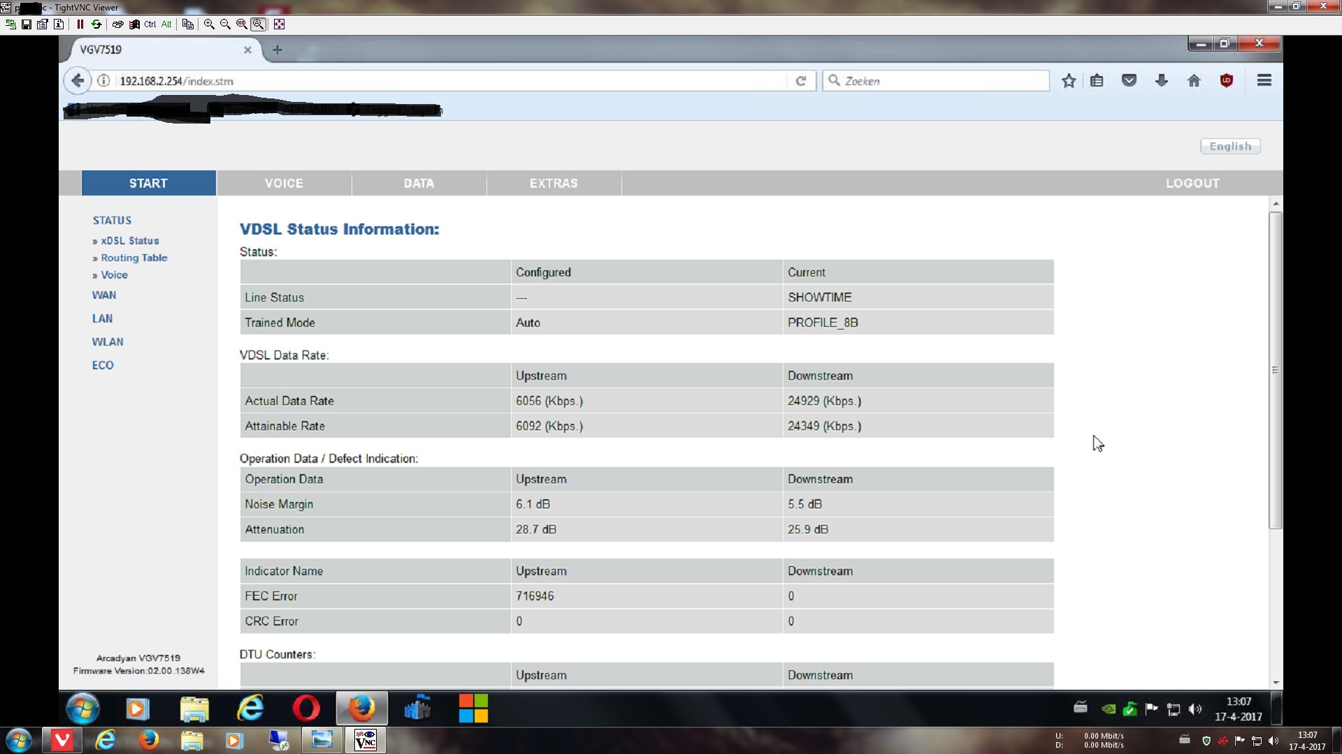

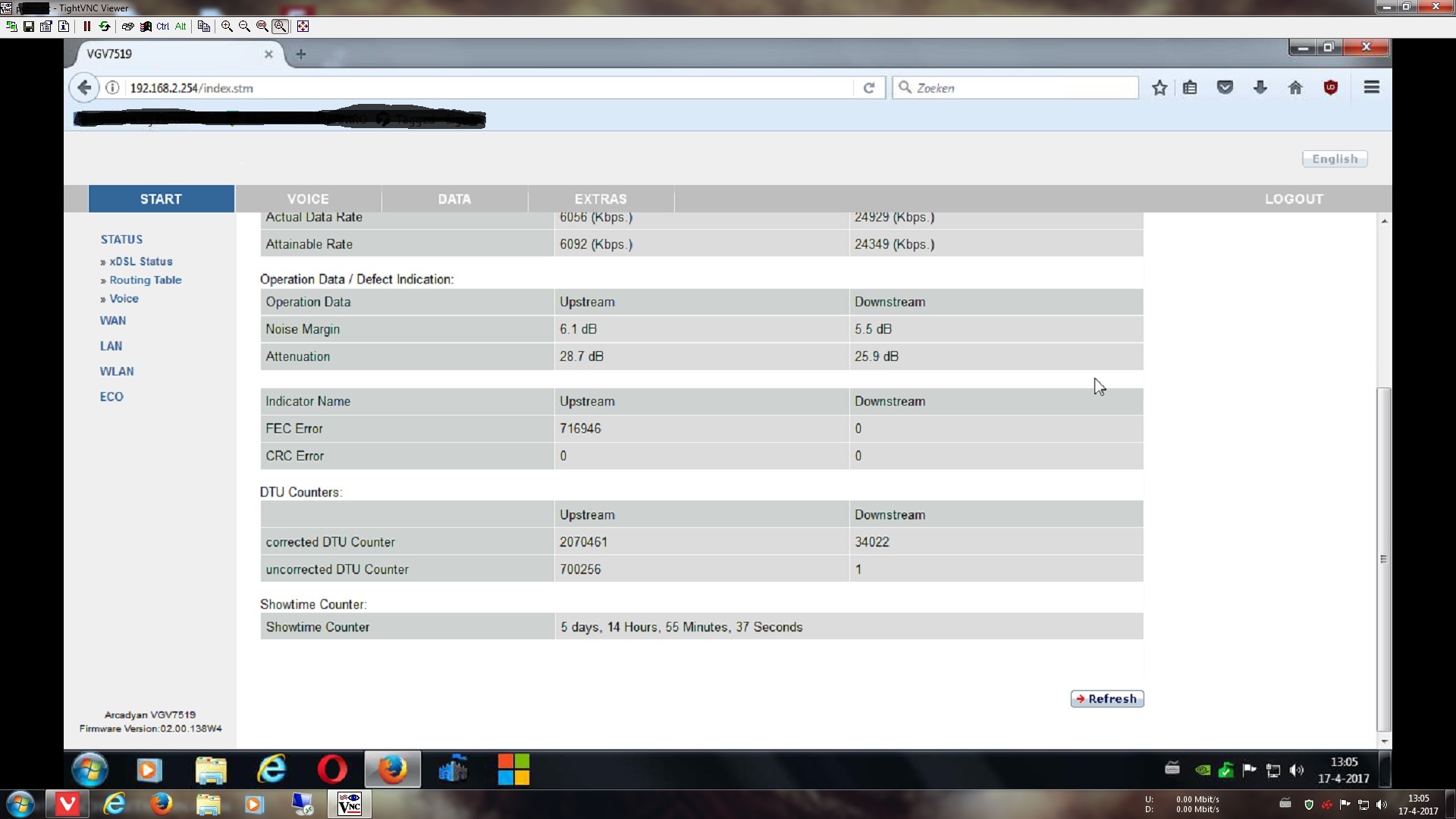

Heb een print-screen bij mijn vader gemaakt van zijn modem lijnwaardes via vnc wat ik gebruik om hem op afstand te helpen.
Hij klaagt al wat langer over dat zijn verbinding bij telfort niet erg stabiel is en dat zijn modem om de haverklap vastloopt waardoor er niets anders opzit dan het ding (experiabox v8) van de stroom te gooien en opnieuw te starten.
Heb in het modem al de dns van google gezet en Qos uitgezet maar dat maakt ook geen verschil.
Zijn de onderstaande waardes in onderstaande afbeeldingen normaal?
Afbeeldingslocatie: https://www.imgdumper.nl/uploads9/58f4a539c8a25/58f4a539bf762-Naamloos1.jpg
Afbeeldingslocatie: https://www.imgdumper.nl/uploads9/58f4a578063ab/58f4a577ef3f5-Naamloos2.jpg

Ik denk een slecht contact of een splitter ergens waar deze niet hoort

Splitter is daar niet van toepassing aangezien er geen analoge telefonie is modem zit rechtstreeks op de lange isra doos telefoon wcd met ptt logo in de woonkamer.
Waaraan maak jij op dat het een slecht contact is? (ga het vanmiddag even na lopen of alles wel vast zit)
Verders wil ik graag weten waar de onderste 3 waarden voor staan:
FEC
CRC
DTU
corrected en uncorrected is mij wel duidelijk? --> hersteld en niet hersteld.

  • krakendmodem
  • Laatst online: 07:52
Hoeft niet binnenshuis een slecht contact te zijn, kan ook onderweg wat fout gaan.
FEC fouten zijn fouten die door het modem zelf worden opgelost. Niet heel spannend als het niet met duizenden fouten per minuut oploopt. Elke DSL lijn heeft fouten.
CRC fouten zijn fouten die niet door het modem worden opgelost. Hoeft geen ramp te zijn, als het er maar een paar zijn, dan merk je het niet.
Voor beide fouten geldt eigenlijk dat als het er maar een paar zijn, je eigenlijk niks ervan merkt. Pas bij veel fouten per uur (duizenden) kun je hiccups in de verbinding gaan merken; loopt de teller vervolgens nog sneller op, dan knalt je verbinding er op den duur uit. Dat heb ik namelijk al eens gehad, toen was de kabel gewoon kapot en werd ik omgezet naar het tweede aderpaar en was alles weer stabiel.
Vaak merk je het niet aangezien er in het TCP protocol ook een fout correctie zit. Ontvang je een pakketje niet, dan vraagt ie daar opnieuw om en krijg je je pakketje alsnog. Een modem doet dit eigenlijk ook op de fysieke verbinding.
Komt je aansluiting in de meterkast binnen of echt in de kamer uit dat wcd? Aangezien er ook aansluitingen van de meterkast naar de woonkamer lopen, als daar een kabeltje brak van is kan dat al deels de storingen veroorzaken.

  • loekf2
  • Laatst online: 13-10 14:12
Domme vraag, is het niet raar dat z'n verbinding upstream heel veel FEC errors heeft, maar downstream schoon is ? Ik weet niet of er upstream andere modulatie bij VDSL gebruikt wordt, die gevoeliger is voor fouten.
Volgens mij is de noise margin wat te laag, moet min. 6 dB zijn. Maakt voor up of down niet uit.

  • Arjan1986

loekf2 schreef op dinsdag 18 april 2017 @ 08:59:
Die FEC had ik al na een paar minuten, nadat ik het modem voledig had gereset met een harde reset die ik met het verzonken knopje had gedaan.
Zal vanavond nog een screenshot plaatsen van het modem.

  • loekf2
FEC aantallen zijn veel te hoog. Bij mij was last een monteur over de vloer ivm FRITZ!Box 7581 issues bij XS4ALL. FEC fouten mag je zien, maar geen duizenden. Weet niet of een FEC echt een fout is of een recoverable fout, dus correctie moest gebruikt worden om packet goed te ontvangen.

  • krakendmodem
Arjan1986 schreef op dinsdag 18 april 2017 @ 09:08:
Aansluiting komt bij de meterkast binnen israpunt met 5 schroeven (bovenste klepje voorzichtig los gedrukt) die ik gisteren voor de zekerheid heb aangedraaid met een schroevendraaier te samen met de aansluiting van het wcd in de woonkamer.
Sluit het modem eens in de meterkast aan, zo kun je testen of het niet aan de bekabeling in huis ligt. Als je nu een monteur laat komen, en die ziet dit ook, dan zal hij waarschijnlijk zeggen dat een bekabeling niet in orde is.
In de meterkast ook problemen: bellen en monteur laten komen.

  • krakendmodem
loekf2 schreef op dinsdag 18 april 2017 @ 09:22:
FEC fouten zijn te herstellen, alleen moet het modem niet een dagtaak krijgen om al die fouten op te lossen.
  • Arjan1986
  • Registratie: December 2015
  • Laatst online: 13-10 22:46
krakendmodem schreef op dinsdag 18 april 2017 @ 09:23:
Stond ik mij idd te bedenken toen ik er gisteren was om dat te doen en dan ook weer gebruik maken van de oude leiding om daar 2 utp kabels door te trekken ofzo.
Tevens is het zo dat er over een paar weken daar een upgrade staat voor de wijkkast dus als het zover is mss een overstap naar andere provider hoop dan dat de meterkast isra vervangen wordt voor isra type2

  • loekf2
Check. Eerste wat een monteur roept is max. 1.5 meter van de ISRA tot het modem.
Modem zou ik altijd in de meterkast zetten, daarna met WIFI, ethernet, MOCA of PowerLAN de rest van je huis in.

Als ik modem check zijn dit momenteel de waarden:
Upstream Downstream
Actual Data Rate 7503 (Kbps.) 26909 (Kbps.)
Attainable Rate 9211 (Kbps.) 26074 (Kbps.)
Als ik fourstack check is dit de info op mijn adres:
Wat: Koper
Beschikbaar: Small green check
Distributiepunt(en): Lr
Internet Snelheid:80 Mbit/s
iTV: 2 HD
Technologie Internet Snelheid
ADSL2+ 11 Mbit/s
VDSL2* 40 Mbit/s
Bonding* 80 Mbit/s
Is inderdaad MDF trouwens.

Zit je op profiel 17a? Een jaar geleden heeft KPN een update uitgevoerd waardoor lijnen rond die afstand allemaal naar profiel 17a gingen, maar dat is voor de snelheid niet gunstig. Ik zat ook jarenlang op 37Mb, nu 29Mb.
Later nog een keer een DLM-reset aangevraagd en toen kwam ik terug op profiel 8b met 33Mb, attainable 35Mb. Halve week later was het weer raak.
Daarentegen is de upload wel flink omhoog gegaan, van 3 naar 7.
  • DeBaroN
  • Laatst online: 14-10 17:25
DiedB schreef op donderdag 20 april 2017 @ 11:33:
Ok, geen idee welk profiel ik op zit. Waar kun je dat terugvinden?
Ze hebben de lijn hier ook is een reset gedaan. Begon met 32Mb in te trainen, alleen dag later was die alweer 26Mb....

In je modem, als het goed is. Experiaboxen en FRITZ!Boxen geven het weer bij de DSL status. Er zijn ook modems die het nergens weergeven.
Maar zo te horen heb je precies dezelfde situatie. Ik heb rond die tijd e.e.a. rondgezocht op fora van providers en het lijkt structureel te zijn geweest, die wijziging. Ik kan verder ook niet klagen hoor, het is erg stabiel.

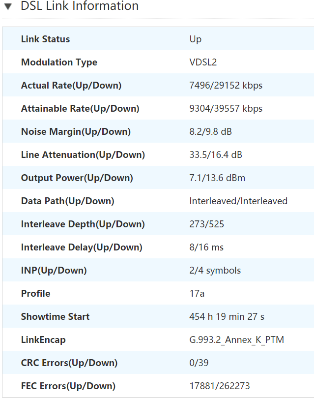

Een kennis zit op 690 meter van de centrale en kan volgens fourstack 47Mbit halen. Zijn modem geeft aan 39Mbit attainable en 29Mbit actual (zie plaatje). De provider heeft al twee keer KPN aangestuurd maar die doen steeds een dlm reset en dat helpt niks. Wat zou hier mis kunnen zijn?
Afbeeldingslocatie: https://tweakers.net/ext/f/1jjpocaFwGaNmokIco8cP8QT/thumb.png
