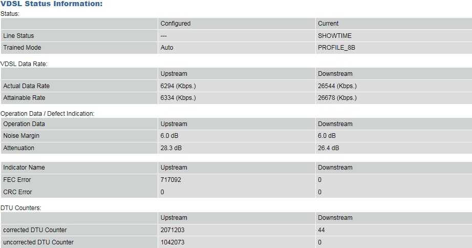

Dag,
zo'n twee weken geleden hebben we hier pairbonding gekregen. Volgens fourstack zouden we met pairbonding er flink op vooruit moeten gaan qua snelheid (van ongeveer 30 Mbit naar 48Mbit) , maar dat voelt totaal niet zo. Youtube die constant moet bufferen, lag in games etc. Speedtest geeft aan dat we ongeveer 30Mbit halen (qua snelheid even 'laag' als eerst dus, behalve dat het allemaal nog een stuk minder soepel aanvoelt) Nu zie ik in het modem dat beide lijnen een verschillend profiel hebben. Klopt dit wel? Ook lijkt de Noise margin ontzettend te verschillen per lijn. Ook is de actual rate van Lijn 1 wel erg laag in vergelijking met attainable. Ik heb al een aantal keren gereset, en hem weer een paar dagen bezig laten gaan, maar er verandert niks:
http://imgur.com/a/Bplb5
Iemand een mening over deze cijfers? Ik heb al even contact gehad met een kpn helpdeskmedewerker, maar die zei dat twee verschillende profielen wel kan omdat het twee verschillende lijnen zijn. Ik ben zelf niet volledig zeker of dat wel opgaat als het gaat om pairbonding :p

Twee verschillende profielen klopt naar mijn idee niet.
De afstand is het zelfde en met pair bonding zouden beide DSL verbindingen hetzelfde moeten zijn.

Hoeft niet binnenshuis een slecht contact te zijn, kan ook onderweg wat fout gaan.
FEC fouten zijn fouten die door het modem zelf worden opgelost. Niet heel spannend als het niet met duizenden fouten per minuut oploopt. Elke DSL lijn heeft fouten.
CRC fouten zijn fouten die niet door het modem worden opgelost. Hoeft geen ramp te zijn, als het er maar een paar zijn, dan merk je het niet.
Voor beide fouten geldt eigenlijk dat als het er maar een paar zijn, je eigenlijk niks ervan merkt. Pas bij veel fouten per uur (duizenden) kun je hiccups in de verbinding gaan merken; loopt de teller vervolgens nog sneller op, dan knalt je verbinding er op den duur uit. Dat heb ik namelijk al eens gehad, toen was de kabel gewoon kapot en werd ik omgezet naar het tweede aderpaar en was alles weer stabiel.
Vaak merk je het niet aangezien er in het TCP protocol ook een fout correctie zit. Ontvang je een pakketje niet, dan vraagt ie daar opnieuw om en krijg je je pakketje alsnog. Een modem doet dit eigenlijk ook op de fysieke verbinding.
Komt je aansluiting in de meterkast binnen of echt in de kamer uit dat wcd? Aangezien er ook aansluitingen van de meterkast naar de woonkamer lopen, als daar een kabeltje brak van is kan dat al deels de storingen veroorzaken.
Modem zit nu 30cm van isra af dit zijn de waarden nu.(modem staat +/- 5minuten aan)
en het gekke is dat de wifi van de v8 het beter doet dan bekabeld.........
@bovenstaand bij mijn pa ook steeds wegvallende verbinding (telfort)
Afbeeldingslocatie: https://www.imgdumper.nl/uploads9/58fb65b994d32/58fb65b9905d8-Naamloos.jpg
[ Voor 4% gewijzigd door Arjan1986 op 22-04-2017 18:52 ]

Dat heb ik ook wel eens en meestal na een modem reboot. Dan kan ik ipv 15mbit opeens 26mbit halen. Echter na een paar minuten reset de verbinding zich en weer naar 15mbit :(. Als ik dan kijk in de spectrum van de Fritzbox zie ik ook een veel sterker signaal in de 0 tot 1100khz regio (van 30db naar 45db signaalsterkte)
Maar met dat Vula, hoeveel invloed heeft dat op snelheid bij een afstand van +- 2.2km? Momenteel zijn dit mijn modemwaarden (pair bonding nog niet aangevraagd).
