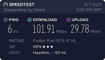

Dus "fast" heeft een lagere ping dan "interleaved"?
Ik zit ook op interleaved en heb doorgaans een ping van ~7ms :)
Afbeeldingslocatie: https://tweakers.net/ext/f/8T76hqUvQuDCwW0GMoyxVNVY/full.png
[ Voor 7% gewijzigd door niels288 op 07-05-2017 17:04 ]

Ja, waarschijnlijk kun je gewoon 100Mbit halen zonder enig probleem. Ik zit zelf op 500 meter van de straatkast (en ruim 3.5KM van de wijkcentrale) af, en haal zonder probleem 100Mbit down (en 30mbit up :9~ )
  • Jeffrey87
  • Registratie: Februari 2016
  • Laatst online: 26-09 10:12
shicl schreef op vrijdag 19 mei 2017 @ 14:07:
Met zulke snelheden zit je geen 500 meter van de straatkast vandaan.
