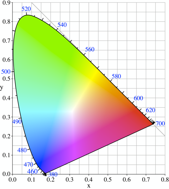

Bij een grafische weergave van de grootte van een kleurbereik, wordt dat kleurbereik eigenlijk altijd weergegeven als een driehoek op een min of meer tongvormig gekleurd vlak. De driehoek is te verklaren door het aantal subpixels per pixel, namelijk drie: rood, groen en blauw. (alle gangbare transmissive kleurruimtes zijn RGB kleurruimtes die dus 3 subpixels per pixel hebben)
Het tongvormige gekleurde vlak is het CIE 1931 color space chromaticity diagram, dat de CIE xyY kleurruimte weergeeft. Dat is een kleurruimte die is afgeleid van de CIE 1931 XYZ kleurruimte en is bedoeld om de CIE 1931 kleurruimte tweedimensionaal weer te geven. De CIE 1931 kleurruimte geeft (vrijwel) alle transmissive voor mensen zichtbare kleuren licht weer. Transmissive betekent dat dat kleuren licht zijn die door een bron worden uitgezonden. Je hebt ook nog reflective kleuren, dat zijn kleuren licht die oppervlakken kunnen weerkaatsen als er licht van een lichtbron op valt dat die specifieke golflengte licht bevat.
Afbeeldingslocatie: http://tweakers.net/ext/f/cF0SoSbglyMwiccEgGFwy5Gs/full.png
Het kromme gedeelte van de rand van de kleurruimte wordt de spectral locus genoemd en komt overeen met de monochrome zichtbare kleuren (kleuren die bestaan uit licht van slechts één golflengte). Deze kleuren lopen van 700 nm (rood) tot 380 nm (violet). In de praktijk kunnen de meeste mensen monochrome kleuren met een golflengte van 750 nm tot 390 nm zien.
De rechte rand onderaan wordt de line of purples genoemd, dit is de non-spectral locus. Deze lijn geeft de kleuren tussen de extremen van rood en violet weer. Deze kleuren zijn niet monochroom, maar altijd samengestelde kleuren. Elke kleur op die lijn bestaat uit een unieke verhouding tussen de extremen van rood en violet. Wat deze kleuren gemeen hebben met de kleuren op de spectral locus is dat er voor elke kleur op de line of purples geen meer verzadigde kleur bestaat. Aangezien deze kleuren worden gevormd door een samenstelling van rood met grootste nog zichtbare golflengte en violet met de laagste nog zichtbare golflengte zijn onze ogen niet zo gevoelig voor deze kleuren.
Afbeeldingslocatie: http://tweakers.net/ext/f/sP3DU8ppLTlipGgDppOjZ2rz/full.png
Zoals je kan zien aan de gestippelde zwarte lijn zijn onze ogen vooral gevoelig voor kleuren samengesteld uit monochrome kleuren met een golflengte van 450 nm tot 650 nm. De groene lijn geeft de lichtgevoeligheid van onze ogen bij nachtzicht weer, waarbij we vooral kijken met de staafcellen en niet met de kegelcellen.
Alle kleuren in het vlak dat door de spectal locus en non-spectral locus wordt afgebakend zijn de onverzadigde zichtbare kleuren. Deze kleuren zijn altijd samengesteld uit meerdere kleuren.
De kleuren die een beeldscherm weer kan geven zijn de kleuren in het vlak dat wordt gevormd door de meest extreme waarde van rood, van groen en van blauw die het scherm kan weergeven met elkaar te verbinden. Met een kleurdiepte van 8 bit zouden dat dan dus de kleuren 255,0,0; 0,255,0; 0,0,255 zijn. Hoe die kleuren op een beeldscherm worden weergegeven verschilt per type scherm en is afhankelijk van het gebruikte paneel en de gebruikte backlight.
Aangezien de curve die de 'bovenkant' van de CIE 1931 kleurruimte afbakent al alle kleuren tussen 380 nm en 700 nm bevat kan je aan die kant sowieso niet buiten het CIE 1931 bereik zitten, want dan heb je een niet bestaande kleur. De enige kant waar je buiten het CIE 1931 bereik kan zitten is aan de 'onderkant' bij de line of purples, wat niet echt nuttig is, maar wat bovendien voor een nog lagere dekking zorgt, aangezien je niet buiten de spectral locus kan gaan zitten en die aan de violetkant naar binnen trekt. Hierdoor moeten de meest verzadigde kleuren rood, groen en blauw die een beeldscherm weer kan geven binnen de CIE 1931 kleurruimte liggen als je een zo groot mogelijke dekking wil bereiken.
Door de vorm van de CIE 1931 kleurruimte kan er met een RGB kleurruimte maximaal zo'n 73% van de CIE 1931 kleurruimte gedekt worden. Wil je een groter percentage dekken, dan heb je meer subpixels per pixel nodig. Met 4 subpixels zou je maximaal zo'n 85% kunnen dekken (rood, groen, cyaan, blauw) en met 5 subpixels zit je rond de 92% (rood, groen, groen, cyaan, violet).
Met nog meer subpixels per pixel wordt dekking nog wel wat hoger, maar dat wordt dan wel steeds lastiger om te maken. Met 8 subpixels per pixel haal je waarschijnlijk wel al meer dan 99% dekking, maar dat is vrijwel niet te maken. Bovendien zijn dan de helft van je subpixels groen, je krijgt dan namelijk: rood, groen, groen, groen, groen, cyaan, blauw, violet.
