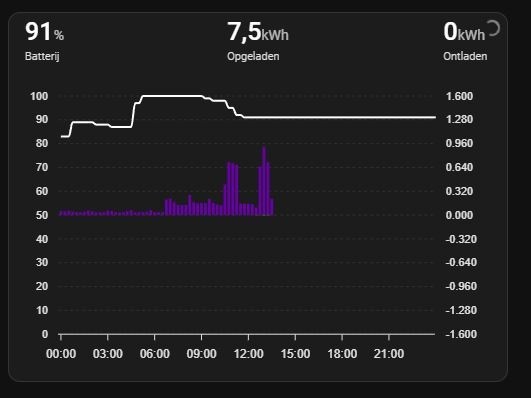

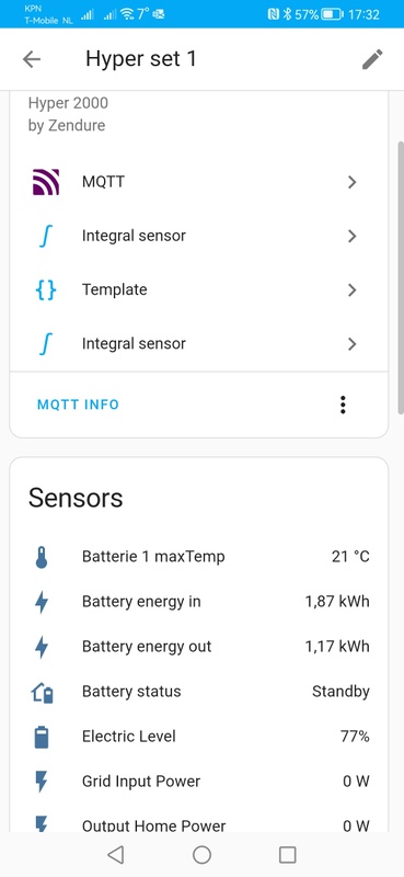

  • debruina16
  • Registratie: Oktober 2019
  • Laatst online: 22-11 13:50
Heb hier ook een zendure hyper 2000/1 accu gekocht bij akkuman. Prijs was een aktie 940euro en levering met een paar dagen.
Het is wel een robust ding zeg. Wel leuk om mee te experimenteren. Je hebt wel een shelly nodig voor dynamisch laden/ontladen. Die moet ik nog inbouwen. Dus voor nu gebruik ik de tijdplanner. Opladen vanaf 10 uur en stoppen met laden rond 15. Niet super fraai maar het werkt. Overigens kun je geen eindtijd opgeven. Je moet dan een extra laadschakelpunt invoegen met het vermogen op 0. De hyper gaat dan in standby.
Home assistant integratie via mqtt werkt ok maar alleen lezen. Dat is wel wat knutsel werk omdat de broker alleen updates stuurt

Na ong. 2 maanden te hebben "gedraaid" met de Anker stekkerbatterij oplossing icm HA en 4x570WP op zuid dacht ik, het wordt tijd voor een kleine update:
Periode November (de batterijen waren bij plaatsing al 90% vol):
- Opwekking: 48.4 KwH
- Verbruik: 50.2 KwH
Periode December:
- Opwekking: 16.8KwH
- Verbruik: 13.8KwH
Sinds 1 december maken wij gebruik van de VEH-aanbieding via Essent: dus sinds december maak ik geen gebruik meer van de mogelijkheid om op goedkope tijden de batterij vol te gooien via de DIY-stekker oplader icm een Ecoflow Inverter en een Shelly plugin (bij teruglevering en op goedkope momenten ging de opladers aan).
Dit werkte trouwens enorm goed, in November kreeg ik op de goedkope momenten en-of tijdens opwekking de batterij vol naar gemiddeld 85%. Als gevolg daarvan heb ik de oplader-oplossing even opgeschort en de PV's rechtstreeks aangesloten op de Anker batterij(en).
Maar je kunt duidelijk zien dat het in December kommer en kwel is geweest met alleen het gebruik van de PV-oplossing. De SOC in December was ten hoogste 35% vol voor beide batterijen, gemiddeld gezien was het rond de 20% deze maand en dat dekt niet ons nachtverbruik (bij lange na niet, wel als ze vol waren geweest) in de winter. Dit was trouwens volgens verwachting overigens ;)
Desondanks ben ik erg tevreden. De automatische aansturing vanuit HA werkt uitzonderlijk goed, ik vermoed dan ook dat we hiermee tijdens de zonnige maanden zo goed als volledig een NOM kunnen realiseren.

nwagenaar schreef op dinsdag 24 december 2024 @ 10:07:
Periode December:
- Verbruik: 13.8KwH
Interessant om te lezen! Heb je een Anker Solarbank 2 Pro? Ik ben heel benieuwd hoe goed die te automatiseren valt in Home Assistant. Heb je daar een voorbeeld van, of heb je een handleiding online die je gevolgd hebt?
Ik ben vooral benieuwd naar de mogelijkheden die je hebt om dat ding aan te sturen. Ik overweeg deze ook namelijk, omdat deze volgens mij vooralsnog de enige plug-and-play thuisaccu (met aansluitingen voor zonnepanelen) is die je volledig kunt aansturen met Home Assistant. Het grootste voorbeeld wat ik kan vinden is eentje voor de Solarbank 1, maar die werkt net even anders omdat die niet tegelijk kan exporteren en de accu opladen vanuit opwek met de zonnepanelen. Ook krijg ik het idee dat deze manier redelijk omslachtig is, omdat je (voor zover ik het kon lezen) constant een preset/schedule aan het aanpassen bent op het huidige gebruik.
Of heb je gewoon een slider (number entity) die je constant aan kunt passen aan het huidige verbruik? Dat zou wel het makkelijkste werken volgens mij :)

Sicco92 schreef op dinsdag 24 december 2024 @ 14:58:
Ik heb de Anker Solarbank E1600 (of eigenlijk 2 van deze) dat ik aanstuur via HA (https://github.com/thomluther/ha-anker-solix) en de configuratie is op basis van YouTube: Anker Solix - Home Assistant Integration & Energiedashboard ⚡
De 2-tal E1600 zijn beide voorzien van 2x540WP panelen en wordt aangestuurd door de Anker MI80 inverter. Door de HA-integratie kan het gebeuren (zeker bij veel opwekking en gebruik) dat een gedeelte in de batterij gaat en de rest het interne net op wordt gegooid tot max 800W (immers, het is een stekker inverter).
Het enige wat ik heb gedaan is in de Anker app een schema aangemaakt waarbij ie 800W teruglevert naar het net, de HA-integratie doet verder alles automatisch en past de teruglevering automatisch aan (tussen de 100W en 800W geloof ik).
Een wellicht wat makkelijkere optie voor de winter periode is om de teruglevering van de batterij automatisch te stoppen naar het net zodra er opwekking gemeten wordt via je P1 meter bij minder zonnige dagen icm een Automation en dat ie na zonsondergang of bij een volle batterij de teruglevering aanzet.

  • gielz
  • Laatst online: 07:33
gielz
Ik dacht eerst dit in de home assistant topic te droppen maar wellicht is hier meer kennis of zijn meer mensen zoekende naar zo iets. Binnen home assistant wil ik een vergelijkbare grafiek gaan aanmaken zoals die van homewizard voor batterijen. Iemand toevallig al iets leuks draaien?
@Taro had jij geen HA met wellicht al een gaaf dashboard?
Afbeeldingslocatie: https://tweakers.net/i/MaFQ6eLoPSQL-uFwA9bx_1Z1vss=/800x/filters:strip_icc():strip_exif()/f/image/ewlqSpvu2EoE9fmeWDxut3af.jpg?f=fotoalbum_large
Voor de warmtepomp draai ik al iets vergelijkbaars in apex wat ik wel zou kunnen copy-pasten naar een dag grafiek. witte lijn is de avg buitentemperatuur. Rood is het aantal kwhs per dag.
Afbeeldingslocatie: https://tweakers.net/i/3cUihewfkjP9mI1Sf5PS5T6sOE4=/800x/filters:strip_icc():strip_exif()/f/image/5i0ficKHKf3OxLNRERFyQLuY.jpg?f=fotoalbum_large
Zendure-HA.com | Run Zendure your way — in Home Assistant
  • Taro
Taro
@gielz Ik ben op dit moment bezig mijn oude grid dashboard naar een nieuwe flexibele layout om te bouwen, maar heb ook wel interesse om mooiere accu / fase grafieken te maken ipv allemaal losse blokjes.
Heb nu bijv. dit:
Afbeeldingslocatie: https://tweakers.net/i/lbZkLinXcnzfn1-_U44J64fYVn4=/800x/filters:strip_exif()/f/image/8dI3icbaMl4NjKq3DCIED4rQ.png?f=fotoalbum_large
Afbeeldingslocatie: https://tweakers.net/i/lI-rhiEZWlXQbb7a50378ldi0Rw=/800x/filters:strip_exif()/f/image/Phv2QmEhCtz4yakGVKv9EuHa.png?f=fotoalbum_large
Eigenlijk moet ik gewoon even schetsen wat ik zou willen zien, dan kan ik daar naar toe werken ipv iedere keer met pleisters te plakken. Jij bent al verder dan ik zie ik.
Ps. De accu's zijn nu lekker aan het terugleveren a 33ct/kWh zoals je kunt zien :)

gielz schreef op dinsdag 31 december 2024 @ 13:37:
Betreft inderdaad apex charts. Ik heb nu in mij HA rommelhoek deze klaar staan voor zodra ik een batterij heb aangeschaft. Data haal ik nu even uit andere sensors om tot iets te komen wat mij aardig lijkt. Export is nu even lastig met dit weer :o
Ziet er goed uit! Kun je de code delen?
energienerds.nl
  • gielz
gielz
mrme12345 schreef op dinsdag 31 december 2024 @ 13:50:
Hierbij de code is wel een work in progress en niet gevalideerd. Staat voor nu op 15 minuten ingesteld.
Wat je nodig hebt voor sensoren;
- Batterij %
- Export omgezet via een template helper naar min waarde. (heb ik liggen, mocht je die niet hebben). Anders krijg je geen groene min -balkjes in de grafiek
- Import
Afbeeldingslocatie: https://tweakers.net/i/cV11sHPalUZQu4HlUqyT-wmhctQ=/fit-in/4920x3264/filters:max_bytes(3145728):no_upscale():strip_icc():strip_exif()/f/image/R3qhgWTzYaO0P5axQSCNjnqO.jpg?f=user_large
*uur variant

Devke schreef op dinsdag 31 december 2024 @ 13:49:
Nice. Op de HW batterij gebouwd? Of wacht je op een andere batterij?
Gemaakt met de sensoren die Homewizard ook bij andere apparaten gebruikt zoals de energy socket en p1 maar zou met iedere batterij kunnen als je data in HA hebt. Ik zat erg te twijfelen tussen een Marstek of een Homewizard. Uiteindelijk de keuze gemaakt voor Homewizard omdat ik er toch meer vertrouwen in heb ondanks dat er nog geen enkele in het wild te vinden is. Ga het zien hopelijk eind Januari met 2 stuks
