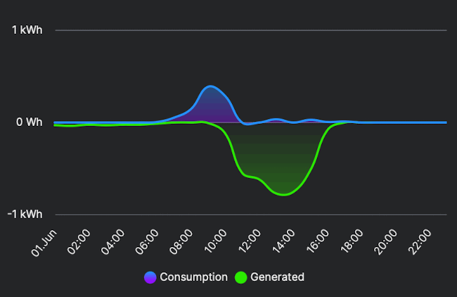

Onderstaand een voorbeeld van NOM. Hiervoor is de Homewizard app en p1 meter gebruikt om te kijken hoe nauwkeurig NOM draait in de "Nu" weergave. De live weergave dus. Wat een aantal dagen opvalt is dat er wat vertraging is tussen de batterij en bijvoorbeeld gevraagd energie voor de woning en geleverde energie. Niet in onderstaande grafiek te zien. Er zit een 10 seconde vertraging ongeveer in. Ligt niet aan de testomgeving daar er andere batterij settings getest zijn op de aansluiting die sneller reageren. Niet storend wel een verbeterpunt.

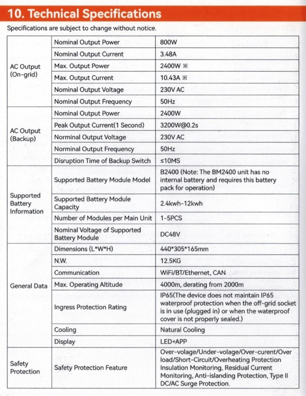

De specificaties:
In onderstaande afbeeldingen zijn de specificaties van de thuisbatterij weergegeven.
De omvormer:
Afbeeldingslocatie: https://tweakers.net/i/veNHmXMFO6XoUg14vII9LNk0Hig=/x800/filters:strip_icc():strip_exif()/f/image/6tWpq282tw03Knyf0KW5GKvt.jpg?f=fotoalbum_large
De batterij:
Afbeeldingslocatie: https://tweakers.net/i/Be1e7VpsOi5gxuDfPtdeNj-0kv4=/x800/filters:strip_icc():strip_exif()/f/image/wRyrP8HvdJ27YeT32SWyxCB8.jpg?f=fotoalbum_large
De capaciteit van 1 Accumate Plug-In batterij is 2400 Wh. Dit is een bruto capaciteit. Als de SoC van de batterij 10% bereikt dan stopt het systeem automatisch met ontladen. Je zou dus 90% van de capaciteit kunnen gebruiken. Van deze capaciteit lijkt 10% gereserveerd ter bescherming van de cellen. Door deze reservering kan de batterij nooit helemaal ontladen worden. Op het moment dat de 10% SoC bereikt wordt gaat de batterij in stand-by. Het stand-by verbruik wordt uit het net gehaald en hangt rond de 40 Watt per uur, gemeten met een Homewizard kWh MID meter. De indruk bestaat dat als er nog 10% SoC aanwezig is in de batterij dat bij stand-by deels uit het net komt en deels uit de batterij zelf om het systeem actief te houden en het BMS te voeden. Onder de omvormer zijn in totaal maximaal 5 batterijen te stapelen. Hierdoor ontstaat er een opslagcapaciteit van 12 kWh.

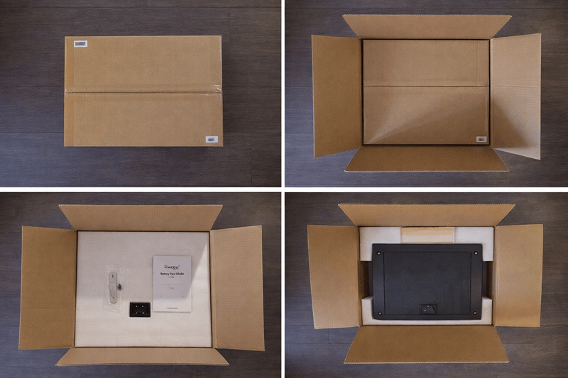

Installatie / Unboxing :
De installatie bestaat hoofdzakelijk uit het plaatsen van de omvormer en batterij en het aansluiten op een vrij stopcontact / aparte groep. Onderstaand een afbeelding met daarop de unboxing van de omvormer.
Afbeeldingslocatie: https://tweakers.net/i/EWVMsVOOosyxzh5XE-4ENE_v_3E=/800x/filters:strip_exif()/f/image/qzf221kiK8bCMEYURAkGjRpe.png?f=fotoalbum_large
Afbeelding : Unboxing Accumate Omvormer
Er is een Engelstalige handleiding beschikbaar voor de omvormer, batterij en app. De Engelstalig handleiding voor omvormer zit in de doos erbij. Dit geldt eveneens voor de handleiding van de batterij. Die is bijgesloten in de doos van de batterij. Een Nederlandstalige handleiding komt beschikbaar voor zowel de omvormer als de batterij.
Onderstaand de afbeelding m.b.t unboxing van de batterij.

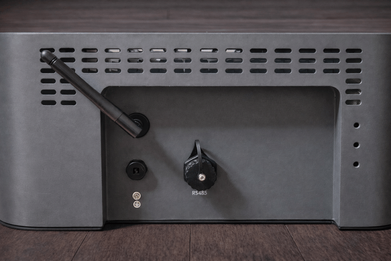

Afbeeldingslocatie: https://tweakers.net/i/u7dTXT5wp-XYKcRbUagxjkRFl0w=/800x/filters:strip_exif()/f/image/Yy2Nv8OJmcmr5KK1COBfK4MI.png?f=fotoalbum_large
Afbeelding : Omvormer
De wifi verbinding is tijdens het testen als stabiel ervaren. De RS485 poort is (nog) niet getest. Onder de Wifi antenne zit een vent/pressure relief port. Deze laat overtollige druk en warmte veilig ontsnappen uit de omvormer. Zo voorkomt het interne schade en zorgt het voor veilige werking van het apparaat.

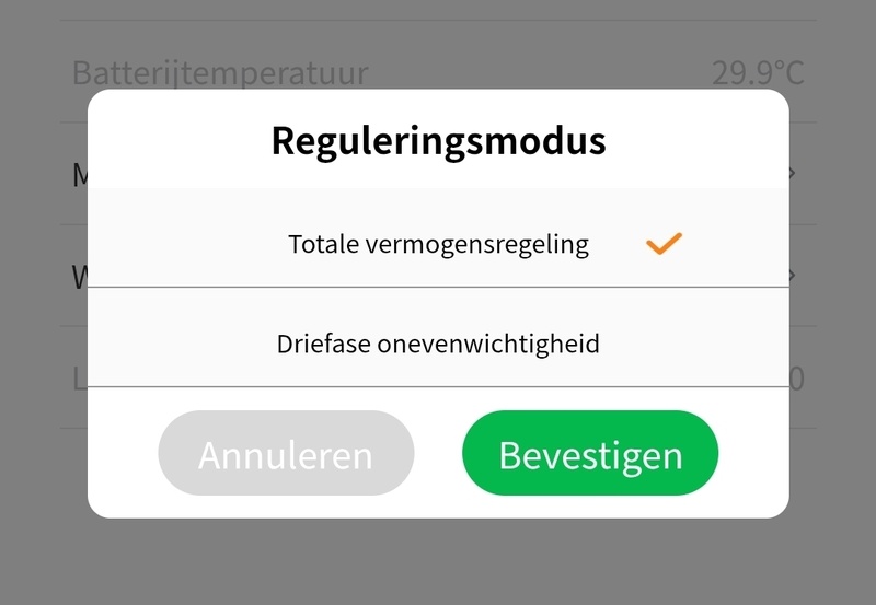

Ik ben zelf een bug tegen gekomen waarbij laden boven de 500 Watt soms niet mogelijk was. Ondanks aanpassingen in het laadvermogen via de app, geen reactie op de batterij. Dit gemeld aan de leverancier. Die bug is verholpen. Niet meer gezien.
Er zat een bug in het optellen van vermogens per fase waardoor de batterij soms teveel bleef ontladen. Dat is ook opgelost.

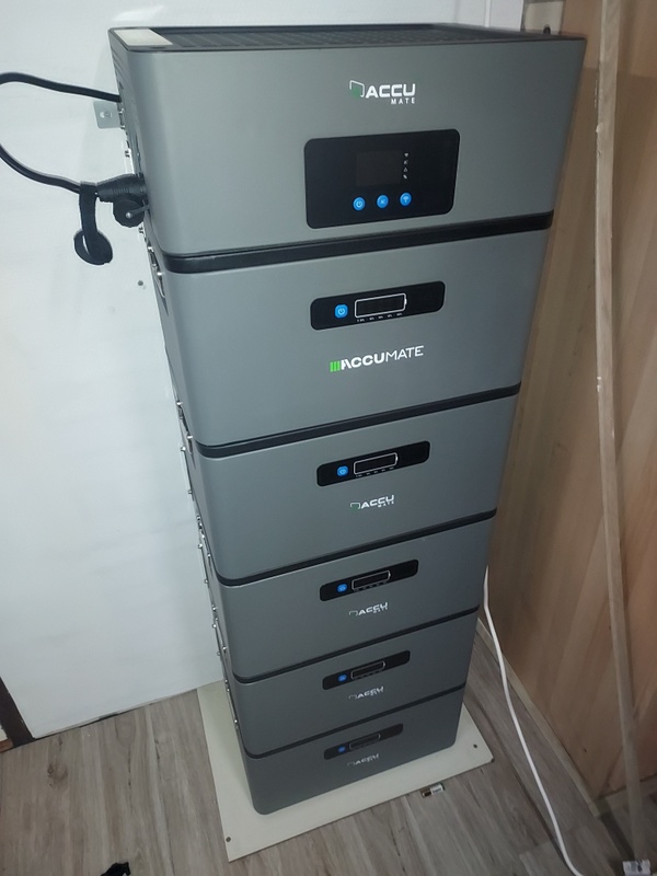

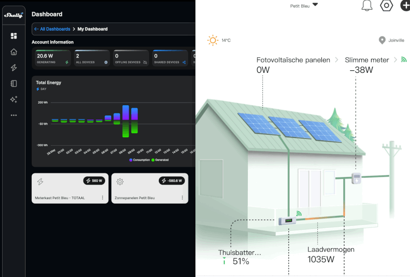

Afbeeldingslocatie: https://tweakers.net/i/_-Zj_ct_3TAcTUjq3CBYnSPC8Ag=/x800/filters:strip_icc():strip_exif()/f/image/33nMUGiQm4O6TGJWa8htWU5d.jpg?f=fotoalbum_large
Hier sinds 1 week in het bezit van deze opstelling,tot nu toe probleemloos op een kleine update na geen gekken dingen

RS485-poort
De RS485-aansluiting op de batterij is geen Ethernet/LAN-poort. De exacte functionaliteit van deze poort wordt nog verder toegelicht door de leverancier.

Heb een vraag over het laadvermogen. Deze is volgens mij niet zelf regelbaar in Slimme Modus, nietwaar?
Ik merk dat mijn Accumate harder laadt dan mijn zonnepanelen genereren. Nul op de meter is het idee, maar elke keer dat ik mijn accu laat opladen, kost hij mij nu alsnog stroom.
Ik werk met een Shelly EM pro, daar heb ik al geprobeerd de zonnepanelen input niet mee te laten tellen in het totaal (voor zover de EnergyLink app daarnaar kijkt), maar geen verschil. Ik vermoed dat ik een instelling over het hoofd zie, maar weet het even niet. Ik heb 2 meters in de meterkast zitten die info doorgeven aan de Shelly: 1 clamp op het totaal en 1 clamp op de zonnepanelen groep.
Kortom, is nul op de meter echt goed in te stellen? Wat mis ik hier? Alle hulp welkom.
UPDATE: ik ben er achter dat de EnergyLink app sowieso mijn gegenereerde stroom en de totaalstroom bij elkaar optelt, maakt niet uit of ik de Shelly zonnepanelen opbrengst niet laat meetellen in de Shelly app. Hij pakt dus standaard alle gegevens uit de hele app omgeving / clamps / meters mee....
Oftewel, de vraag is - kan ik de EnergyLink zo instellen dat hij alleen kijkt naar het stroomtotaal? Of moet ik iets in Shelly wijzigen waar ik nu nog geen zicht op heb?
[ Voor 23% gewijzigd door basmannetje op 26-05-2026 11:38 ]

Shelly (Pro) 3EM, Shelly Pro EM-50 zijn de varianten waarmee de AccuMate samenwerkt volgens opgave van de leverancier. Ik ben niet thuis in Shelly maar ik ga ervanuit dat je 1 van deze dan hebt?
Als het gaat om de NOM regeling bij te sturen? Dat gaat sws niet. Ik heb er een P1 meter van HomeWizard tussen hangen. Daar kijkt de batterij ook naar. Dat er bij NOM soms wat import is herken ik wel. Gaat het om veel import dan i.c.m. de Shelly? Hoelang heb je dan import? Als je Slimme Modus een keer even uitzet, daarna weer aanzet als de batterij even gestopt is, pakt hij het dan beter op?
  • basmannetje
  • Registratie: Mei 2026
  • Laatst online: 25-06 19:47
Shelly Pro EM-50 inderdaad hier.
Het probleem: hij denkt dat mijn meterkast meer stroom genereert dan daadwerkelijk gebeurt.
Een beetje im-/export rondom NOM is prima, maar wat ik nu teveel zie in de app is precies hetgeen de panelen renderen, door de EnergyLink app nu bij elkaar opgeteld in het totaal (waarin óók al de panelen output is opgenomen) dus dubbel en onzinnig, want EnergyLink app kijkt blijkbaar naar alles bij elkaar, terwijl hij enkel het werkelijke totaalbeeld zou moeten pakken. Maar dat valt dus niet in te stellen in de app in ieder geval.
Denk bijna dat ik 1 van de 2 meters in de meterkast via Shelly er uit moet gooien om het weer 'sec' te krijgen, 'as is'... maar ik zoek dus eigenlijk naar een instelling om dit softwarematig te kunnen doen. Is er vast wel....
Het zit hem volgens mij ook echt in deze app en niet in de batterij/omvormer zelf, het is een softwarematig dingetje.
  • Devke

basmannetje schreef op dinsdag 26 mei 2026 @ 13:14:
Kun je eens wat screens delen?
Ik heb zelf wat issues gehad met de AccuMate P1 meter. Daar ging het mis in optelling van fases waardoor de batterij terug bleef leveren terwijl het niet meer moest. Daar is toen een update voor gekomen. De AccuMate heeft ook een eigen app, voor android. Voor apple zijn ze nog bezig dit in de appstore te krijgen.

  • basmannetje
Devke schreef op dinsdag 26 mei 2026 @ 13:35:
Hier wat screenshots.
Zonnepanelen genereren nu plm 580 watt.
Dat valt ook te zien aan de zonnepanelen app (grafiekje).
De accu laadt echter met 2x zoveel op (minus het huisverbruik van plm 100 watt).
Dat zie je aan dat 'Meterkast' (het totaal verbruik) op zo'n 560 watt zit.
Ik snap m niet...
Daarom denk ik dat of de app verkeerd kijkt of ik in Shelly wat aanpassingen moet maken wat wel en niet gemeten moet worden, maar zo ver ben ik dus nog niet.
P.s.: in Shelly geeft hij nu wel 0 op de meter..
Afbeeldingslocatie: https://tweakers.net/i/W6BkxAKpvfJWqcmwRmy2fbMq1Ug=/800x/filters:gifsicle():strip_exif()/f/image/AgXDV3lLmlnkGjfb9pvkyYu4.gif?f=fotoalbum_large
Afbeeldingslocatie: https://tweakers.net/i/4GANgPTV0JinBlt7u3MHJHpOjH0=/800x/filters:gifsicle():strip_exif()/f/image/uArgjhOIhn6xogvV4qTWNeiR.gif?f=fotoalbum_large

Devke
basmannetje schreef op donderdag 28 mei 2026 @ 09:59:
Ik snap m niet...
Ik zie dat de batterij het wel als opwek allemaal ziet. Die draait voor zijn doen NOM. Ik zie idd ook de opname uit het net. Heb je toevallig een HW P1 meter liggen? Uitsluiten wat er dan gebeurd. Daarnaast kun je eens kijken wat er gebeurd als je de omvormer van de zonnepanelen even knijpt of uitzet. Gaat AM dan nog steeds laden van het net? Kijken of je dingen kunt uitsluiten. Ik gok dat het in de Shelly zit. Hier werken de HW P1 meter als ook de AccuMate P1. Heb je een 3 fase aansluiting? Dan kan er in de optelling iets mis gaan waardoor de AM de verkeerde info krijgt. Ook die voorbij zien komen.

  • Devke
  • Registratie: December 2022
  • Laatst online: 10:37
Devke
Ik snap m niet...
Hoe heb je deze instelling staan? In de AM app. Klik op apparaten, klik op de batterij en dan op instellingen. Ben je de fase op 0 aan het houden ipv het geheel?
Afbeeldingslocatie: https://tweakers.net/i/Mnlg7EF1XGPkrCzlgRa0NPmDWYM=/800x/filters:strip_icc():strip_exif()/f/image/3kAEzL83t0mvX8SXnu5YwDv1.jpg?f=fotoalbum_large
  • basmannetje
Devke schreef op donderdag 28 mei 2026 @ 13:03:
Devke schreef op vrijdag 29 mei 2026 @ 04:07:
Ik heb een 1-fase aansluiting om mee te beginnen, in de app staat hij op Totale vermogensregeling ingesteld (altijd al).
Uitsluiten moet ik inderdaad maar gaan doen, dit is een installatie op afstand dus voordat ik weer fysiek wat kabels er uit kan trekken duurt nog even. Middels de apps hoopte ik dit op te kunnen lossen maar binnen Shelly en EnergyLink zelf kom ik er niet mee verder nu. Via Shelly forum lees ik ook dat de clamps (meetapparaatjes) via mijn EM Pro 50 niet meer softwarematig uitgeschakeld kan worden maar alleen fysiek.
HA ga ik nog even niet aan beginnen... vind dat heel tof maar die tijd heb ik nu niet om in te stellen ben ik bang, voor een leek nog best een klusje in mijn ervaring ermee tot nu toe. Maar wel goede suggestie.
[ Voor 6% gewijzigd door basmannetje op 29-05-2026 12:17 ]

Hier nog even wat bij mij nu het euvel is, uit enthousiasme laad de batterij harder op dan de gegenereerde stroom vanuit de panelen. Zodra er meer uit de panelen komt, gaat dat weer snel goed.
Tussenoplossing zou kunnen zijn niet de Slimme Modus maar de handmatige inplannen op zonnige tijden (iets later dus pas gaan opladen), maar eerlijk gezegd vind ik dat een wat tuttige oplossing voor iets dat verder gewoon automatisch zou moeten gaan met het principe Nul op de Meter.
Het gaat hier nog niet om grote aantal kWh maar ik wil wel gaan opschalen, dus benieuwd of dit gekke dingetje een oplossing kan krijgen. Over enkele weken ga ik ook fysiek wat aanpassingen maken en testen en zal de resultaten hier posten.
Afbeeldingslocatie: https://tweakers.net/i/m05eRL6c4RhyR2IiHElAzzsJ5_E=/fit-in/4000x4000/filters:no_upscale():gifsicle():strip_exif()/f/image/yu2U22uinFmD3whFJxArX7wk.gif?f=user_large
  • Devke
Devke
basmannetje schreef op maandag 1 juni 2026 @ 19:54:
Ik zie het. Heel apart. Heb je de reseller nog gesproken?

Afbeeldingslocatie: https://tweakers.net/i/OThWXQcI1ZgIRz9HLikV3fJUCVc=/x800/filters:strip_icc():strip_exif()/f/image/UlwU0eggtAzwvP9iG13sprXP.jpg?f=fotoalbum_large inmiddels de laatste accu toegevoegd voor maximaal 12kw
  • Devke
Devke
AdTepper schreef op zaterdag 20 juni 2026 @ 11:25:
[Afbeelding] inmiddels de laatste accu toegevoegd voor maximaal 12kw
Stuur je hem zelf aan met HA of gebruik je de app?
  • AdTepper
  • Registratie: April 2026
  • Laatst online: 30-10 23:13
Ik gebruik de app van accumate

  • pa2ra
  • Laatst online: 08-11 19:55
Devke schreef op donderdag 20 augustus 2026 @ 19:40:
SoC drempels zie ik ook niet staan in de app. Binnen HA kun je het wel instellen. Let op die integratie is in ontwikkeling maar werkt best leuk al.
Ik zag wel dat je batterij temperaturen kunt zien in de app. Helaas wel in het Chinees. Hier lijkt de vertaling nog niet lekker verwerkt te zijn.
Ja, als je op je device -> BM2400 apparaat -> en dan rechtsboven op het batterijtje, dan zie je je batterijen met SoC en temperatuur. Alleen kun je daar niks instellen.

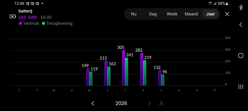

  • AdTepper
Zo alweer een poosje verder in de tijd,van mijn set up is de laatst bijgevoegde batterij inmiddels kosteloos omgeruild. Deze gaf problemen en wou niet meer dan 2 streepjes opladen. Netjes opgelost. Verder toch wat gedaan aan koeling met een temperatuur gestuurde ventilator want in vond het allemaal toch wel wat aan de warme kant worden. Al met al werkt het prima. Tabel erbij wat ik meet met de energy socketAfbeeldingslocatie: https://tweakers.net/i/uESJigbEeKO4771pbS61R3B__Qg=/800x/filters:strip_icc():strip_exif()/f/image/rgP6Y6aSY1ePsWhqri9XA9SM.jpg?f=fotoalbum_large
  • Jeroenjopie
