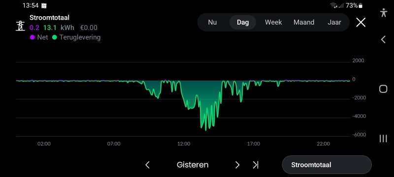

Afbeeldingslocatie: https://tweakers.net/i/_-Zj_ct_3TAcTUjq3CBYnSPC8Ag=/x800/filters:strip_icc():strip_exif()/f/image/33nMUGiQm4O6TGJWa8htWU5d.jpg?f=fotoalbum_large
Hier sinds 1 week in het bezit van deze opstelling,tot nu toe probleemloos op een kleine update na geen gekken dingen

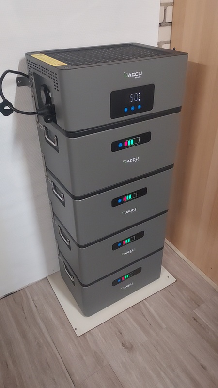

Afbeeldingslocatie: https://tweakers.net/i/LtIKivxjlwxzZ0BdJK3I7Wilw54=/800x/filters:strip_icc():strip_exif()/f/image/E0yqgPkyu8nBkXyMebkD2VCw.jpg?f=fotoalbum_large
Met de p1 meter van accumate waren inderdaad eerst wat problemen volgens de verkoper maar nu opgelost. Het draait hier in ieder geval nu probleemloos. De volgende stap word om alle bronnen(zonnepanelen,zonnecollectoren voor warm water,batterij) in 1 app te krijgen
