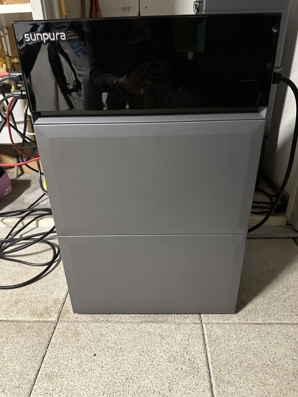

  • markee
  • Laatst online: 21:43
FastForwardNL schreef op vrijdag 12 september 2025 @ 18:54:
Hoe zijn de ervaringen tot nu toe? Integratie met P1 van HomeWizard werkt goed?
Heb je ook foto’s van je installatie?
De integratie met de p1 van HomeWizard werkt hier prima! Ik ben over het algemeen zeker tevreden over het systeem.
We hebben wat struggles gehad met de HA intagratie, maar door de integratie van smartenergycontrol-be werkt ook dat prettig.
Dit is mijn 4,8 kWh installatie:
Afbeeldingslocatie: https://tweakers.net/i/lnEo1DZvgxVxNoJBnqyPEwfmz40=/x800/filters:strip_icc():strip_exif()/f/image/wdwKxeaFwW5tmgaxbm3vEIA5.jpg?f=fotoalbum_large

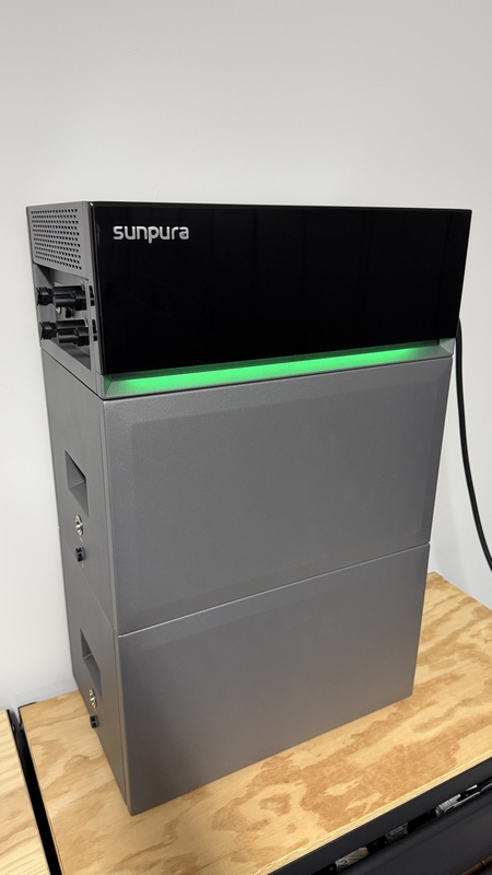

  • mrme12345
mrme12345
Is inderdaad vandaag binnen gekomen, ziet er mooi uit. Wel al wat problemen met HA integratie, maar vragen terug gelegd bij Sunpura Gaan deze uitgebreid testen komende week en dan review publiceren. Hou jullie op de hoogte!
Afbeeldingslocatie: https://tweakers.net/i/sLR2Iwftfbnwh1qxSghXcBtj_yI=/x800/filters:strip_exif()/f/image/dvJCuJxvO8IIfqwy8t0cKuAb.png?f=fotoalbum_large
Afbeeldingslocatie: https://tweakers.net/i/HC_WqPXhJjyGEg67d2opPuwLGsg=/x800/filters:strip_icc():strip_exif()/f/image/fQ7C6YijD8RtZmFhXFxF0zr4.jpg?f=fotoalbum_large

Van de week zijn we naar de beurs geweest en hebben de mannen van Sunpura weer gesproken.
Sunpura heeft in Düsseldorf een aantal nieuwe producten laten zien.
Waaronder:
De Sunpura S2400 PRO
Sunpura P1 meter
Sunpura load meter voor externe omvormer systemen.
Daarnaast heb ik in de nieuwe app mogen kijken die helaas wat vertraging op heeft gelopen maar ik kan vertellen dat het een grote verbetering is! Overzichtelijker, moderner en ze hebben een klein beetje van de HA flow chart afgekeken wat een mooi overzicht garandeert. Ook hebben ze het overzicht veranderd van de verdiensten met het handelen van de energie op de day ahaed prijzen. Er word straks inzichtelijk wat je per dag hebt verdiend.
De local API van HA zou gereed zijn, deze hebben we ontvangen maar word nog getest.
Afbeeldingslocatie: https://tweakers.net/i/BIwZrVLIlLnyC8wEfslA6mnb3ZM=/800x/filters:strip_icc():strip_exif()/f/image/9QknbrvDTytlCmo0l2f8yFZD.jpg?f=fotoalbum_large
Afbeeldingslocatie: https://tweakers.net/i/uDYDEGXA1pZDjAOO0JRqK2dxDM8=/x800/filters:strip_icc():strip_exif()/f/image/oxT8Cj3OCpXPRF6PCLYCxVa0.jpg?f=fotoalbum_large
Afbeeldingslocatie: https://tweakers.net/i/H1cC3Va9VENut9a_oyAaCEcxUSg=/x800/filters:strip_icc():strip_exif()/f/image/Bprz1Y2vKcxDVVDBkDgEb9io.jpg?f=fotoalbum_large
Afbeeldingslocatie: https://tweakers.net/i/PUREnAIqWWM3oQsOMHeMxH-vRH8=/x800/filters:strip_icc():strip_exif()/f/image/TCU4OYXE74B1S6INH1tyD7lQ.jpg?f=fotoalbum_large
Afbeeldingslocatie: https://tweakers.net/i/clMY73CITkm6D31_e24lD2nVZHk=/x800/filters:strip_icc():strip_exif()/f/image/bxeR30er3P6zpttNielgMHJw.jpg?f=fotoalbum_large

Sinds een week heb ik de sunpura s2400 staan met 2 batterijmodules. De batterij staat op een aparte kring. Op het grote installatieblad staat kort iets over het aansluiten van de batterij op de aarding. Is het effectief nodig om deze rechtstreeks op de aarding te verbinden. Is de aarding via het stopcontact onvoldoende?
Bedankt voor jullie antwoorden, ik ben hier niet zo in thuis. Afbeeldingslocatie: https://tweakers.net/i/n2f1YHEBBOFOGyLSXNyZlPIky3M=/800x/filters:strip_icc():strip_exif()/f/image/EATPof3Z8phpc4Tx0QHOeddN.jpg?f=fotoalbum_large
  • Taro
Taro
expressoo schreef op zaterdag 6 december 2025 @ 12:28:
Bedankt voor jullie antwoorden, ik ben hier niet zo in thuis. [Afbeelding]
De aparte aarde aansluiting zal je doorgaans alleen in off-grid mode nodig hebben, anders zorgt de aarde in de AC-stekker voor aarding.
Sluit je dus de AC-stekker niet aan, maar wel zonnepanelen en gebruik je de noodstroomuitgang: Dan extra/apart aarden.
