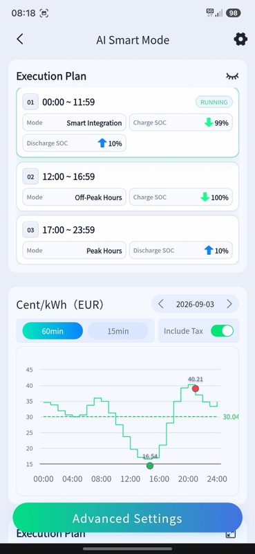

AI setting:
Afbeeldingslocatie: https://tweakers.net/i/bJ3JraOjeEYS7Zlj4IoDsfJw4Gs=/x800/filters:strip_icc():strip_exif()/f/image/QMup4xBg0uGKZrbTXebH4028.jpg?f=fotoalbum_large

Dat klopt. Er komt een AI 2nd Gen. aan.
Deze zal veel slimmer sturen op actuele (ook 15 minuut) tarieven, verwachte weersvoorspellingen en PV opwek etc.
Zier hieronder de reactie die ik van de developer hierover heb ontvangen:
"Regarding the AI Schedule and 15-minute electricity prices, I would like to explain the current logic first.
At the moment, when users select 15-minute pricing, the chart below can display the price data in a more detailed 15-minute resolution. However, the current version of the AI energy management strategy itself does not yet control the device at such a fine 15-minute granularity. This is one of the limitations of our first-generation AI strategy.
This is also why we have recently been working on a more powerful second-generation AI intelligent energy management system. The new AI management strategy is currently being deployed and will soon enter the testing and release stage.
Compared with the current version, the second-generation AI strategy will cover a wider range of scenarios. It will not only consider electricity prices, but also combine weather conditions and even actual operating conditions in AC-coupled scenarios. It will be able to monitor and make decisions more intelligently based on the real status of the device and environment.
Once the new version is available, I would be very happy if you could try it more and continue to share your suggestions with us. Your real-world feedback is very helpful for improving our product."

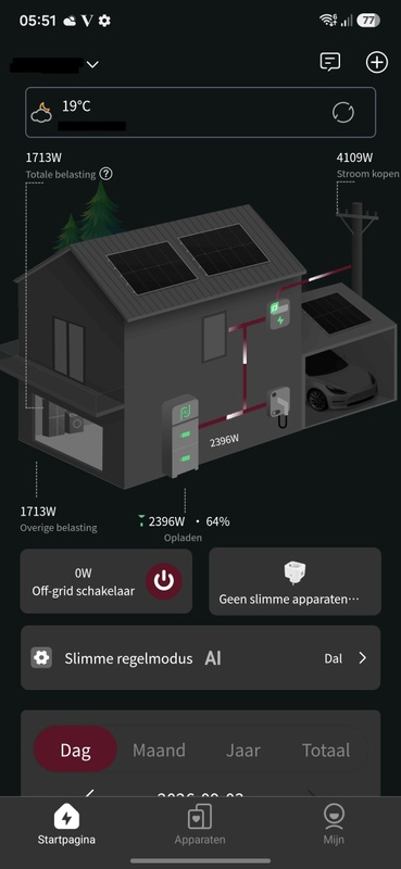

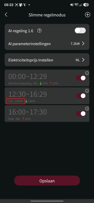

Heeft iemand al een beetje goede ervaring met de AI?
Ik heb een AEG 9.6 kWh. En ik heb deze gekocht met natuurlijk het einde van de saldering in het achterhoofd, maar zeker ook om eigen gebruik zonnestroom te verhogen en wat goedkoper uit te zijn. Dus in de zomer kom ik prima toe met de stand 'eigen gebruik', maar dat werkt in de winter natuurlijk niet. Dan wil je eigenlijk op goedkope momenten stroom 'tanken' en die op de dure momenten gebruiken.
Dat leek me een mooie casus voor de "Slimme regelmodus" met de AI. Dan hoef ik er niet bij na te denken en laadt hij zichzelf vol op de goedkope momenten, maar gaat over op 'eigen gebruik' in de dure. (Ik begreep dat de AI niet actief kan verkopen/handelen)
Maar ik keek vanochtend, en toen was hij flink aan het tanken.
Afbeeldingslocatie: https://tweakers.net/i/mIEcXM8CUd5AVc2YAhhQR-ZVhWA=/x800/filters:strip_icc():strip_exif()/f/image/BvgOvSRiK6kTwS89dgr6m4mk.jpg?f=fotoalbum_large
Ookal is de stroom vanmiddag veel goedkoper. Daarnaast kloppen de prijzen die hij binnenhaalt ook helemaal niet met de prijzen van Zonneplan.
Afbeeldingslocatie: https://tweakers.net/i/iu0f26jBP0vKOcPDyn2KMFwE8U0=/232x232/filters:strip_icc():strip_exif()/f/image/i5lx8b9ZY9ofgOBI0b0l1nUf.jpg?f=fotoalbum_tileAfbeeldingslocatie: https://tweakers.net/i/BhMKIZcTZ1xs5G87gwTvNhjIbaY=/232x232/filters:strip_icc():strip_exif()/f/image/2n2hu9aZREosbeRWHhR9LIk5.jpg?f=fotoalbum_tile
Hij heeft een heel plan opgesteld, maar daarbij lijkt dus niet echt te worden gekeken naar de stroomprijs.
Afbeeldingslocatie: https://tweakers.net/i/BTL5OuHTR-0aYrv8mV83NzKIOqw=/x800/filters:strip_icc():strip_exif()/f/image/00DovE5i2h2q76r6UR8Bq6Qp.jpg?f=fotoalbum_large
Dus hoe werkt dit? Heeft iemand daar ervaring mee? Ik kan ook een wekker zetten eind van de dag, dat ik zelf aangeef wanner hij mag (ont)laden de volgende dag, maar ik heb liever dat hij het zelf regelt :D

Hoi, bij het inrichten van de AI module, ik zie dat jij ook Zonneplan hebt, kies voor Sunpurua/Nederland/Zonneplan. Kies dus niet voor Sunpura Dynamic, daar zitten nog issues in.
Vervolgens voer je in het volgende scherm de rate in. Dat bestaat uit het toeslag en lever tarief, dat is dit jaar voor Zonneplan 10.82 (let op punt geen comma) en de 21 voor de BTW.
Nu kloppen de bedragen exact.
Vervolgens, zal hij op basis van de actuele tarieven een goed schema genereren. Ik heb de gap op 8 cent staan.
Zo is mijn schema voor vandaag:
Afbeeldingslocatie: https://tweakers.net/i/NQ1wPgWdUotYZqmsw_v0z5zOuS8=/x800/filters:strip_icc():strip_exif()/f/image/5CuzD6fTtnZWWtNLJ3rTJsbE.jpg?f=fotoalbum_large

  • Bekers
  • Laatst online: 14:59
BarryS schreef op donderdag 3 september 2026 @ 08:16:
Vandaag weer netjes een nieuw schema, afgestemd op het tariefverloop van vandaag. Nogmaals dank voor het helpen inrichten @BarryS
Maar waar haal je die 10,82 cent vandaan? Ik kan die nergens vinden of naartoe berekenen.
En als ik het de AI van Zonneplan vraag, dan krijg ik een heel antwoord met allerlei waardes:
V: Wat is het geldende toeslag en levertarief bij jullie?
A: Bij Zonneplan Energie zijn de tarieven dynamisch:
  • Stroom: de inkoopvergoeding, vroeger handling fee, is €0,02 per kWh inclusief btw.
  • Gas: de inkoopvergoeding is €0,08 per m³ inclusief btw.
  • Vaste leveringskosten: €6,25 per maand per product voor stroom en/of gas.
  • Stroomtarief: dit wisselt ieder kwartier. Op 4 september 2026 van 09:45 tot 10:00 uur is het all-in tarief €0,2904 per kWh. Vanaf 10:00 uur is dat €0,2850 per kWh.
maar dan kom ik dus niet op die waarde die jij geeft. Dus hoe kom je aan die 10,82 cent?

Nu een paar dagen de "AI" z'n gang laten gaan, maar dat doet niet wat ik wil/ervan verwacht. Als er veel zon is, dan is de batterij vol aan het einde van de goedkope periode, maar als de zon niet schijnt, dan begint hij te laat met laden en krijgt hij de batterij dus niet vol. Hij pakt dus ook bijna geen stroom op het allergoedkoopste moment van de dag, maar allemaal eindsprints, die alweer een paar cent duurder zijn per kWh dan midden op de dag.
Hopelijk komt die nieuwe "AI" snel en doet die dit wel een stuk beter. Voor nu zet ik maar weer 2 wekkers, dat ik hem begin van de middag handmatig op 'laden' zet, en einde dag weer terug op 'eigen verbruik', want er is volgens mij niet een automatische manier om in te stellen dat hij van x:xx tot y:yy laadt met z vermogen, maar daarbuiten naar vraag terug mag leveren?
-- aanvulling--
Ik zie nu dat je de AI uit kunt zetten en dan die parameters aanpassen. Dus voor vandaag gaan we deze instellingen eens proberen. Gebaseerd op het voorzetje van AI, maar met de volgende aanpassingen:
  1. Tijden aangepast dat hij vol laadt in de goedkoopste 4 uur van de dag (volgens de Zonneplan app)
  2. Maximaal laadvermogen op 2400 gezet ipv de 7200 waar AI mee rekent. Hopelijk voorkomt dit de eindsprints.
Afbeeldingslocatie: https://tweakers.net/i/3J0jxCa6ZuJxVp3njfj2gtwZfpI=/x800/filters:strip_exif()/f/image/PvqUyCWb0zAzS37CHR2MKJCf.png?f=fotoalbum_large

  • Bekers
BarryS schreef op woensdag 9 september 2026 @ 12:31:
Het heeft voor mij maanden goed gewerkt. Maar ik merk nu ook de afgelopen week dat hij te traag aan het laden is. Ik ga dit probleem rapporteren bij de dev.
Ik merk dat hij wel juist het schema aanmaakt over night, maar gaat maar bijladen (als geen PV) op 500 watt en dan een eindsprint en niet vol. Ik heb nu voor de lol op save gedrukt, zie exact hetzelfde schema, maar laad nu op 2400 watt.
Dank voor het melden! En dat hij bij jou maanden lang goed gewerkt heeft klinkt hoopvol, als in, het is een "tijdelijk" bugje.
Ik ben ondertussen nog even verder aan het spelen met de scènes binnen de slimme modus. Hij zit nu in een blok 'negatieve prijs' en dan laadt hij netjes op vol vermogen. Alleen levert hij dan niks terug aan je huis, dus moet je gaan rekenen wanneer hij dan weer om kan naar 'slimme koppeling' (eigen verbruik). Ik probeerde dit eerst met 'dal', maar dan laadt hij dus niet genoeg op.
Er zit ook een scène 'Beschermmodus' bij. Je kunt dus ook handmatig die calibratiestand inschakelen als ik het goed begrijp. Ik heb hem heel de zomer in eigen verbruik gehad, dus hij is wel regelmatig tot 100% geweest, maar dat was nooit langer dan een paar uur. Dus misschien die binnenkort eens 2 dagen aanzetten.
Het is allemaal wel handmatig te doen, maar een werkende AI is makkelijker :)
