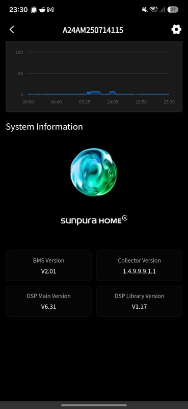

BarryS schreef op vrijdag 25 september 2026 @ 23:32:
Je nieuwe omvormer heeft waarschijnlijk het out of sync firmware probleem. Waarbij dus niet alle modules up to date zijn. Mailtje naar sunpura en meestal binnen een dag pushen ze de nieuwe firmware. Zie hieronder wat de versies moeten zijn:
Ik heb de volgende versies:
BMS: V2.01 / DSP: V6.31 / Collector: 1.4.9.6.7 / DSP: V1.04
Hert lijkt erop dat ik de DSP en collector (welke ik niet heb aangesloten) anders heb.
Zojuist ook nog eens alles uit en aangezet, nu heb ik 2 batterijen zichtbaar... (nogmaals uit en aan, maar ik blijf maar niet 3 stuks zien, wel nu 2)

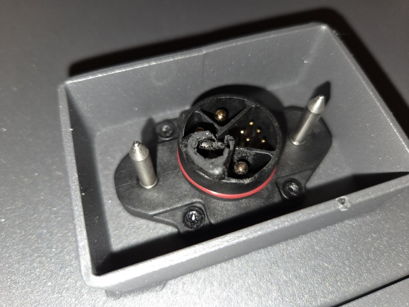

Dat klinkt heel aannemelijk, maar welke batch is dat en hoe kan ik dat controleren.
gewoon volgas en dan zien of de connector smelt en hopen dat de BMS in storing gaat zonder totale meltdown is wel wat riskant.
Aan de hand van de foto's op de AEG Facebook heb ik zelf ook even de onderkant van mijn BMS gemeten en die loopt ook hol, ik kan niet echt goed bepalen of de connectors tussen de BMS en batterij volledig in elkaar vallen, of dat er een ruimte is tussen beide en dus overgangsweerstand ontstaat.

FZRein schreef op woensdag 30 september 2026 @ 18:35:
Ik vind het ergens ook wel spannend hoor. Heb ook een brandmelder hangen boven de batterij om zo vroegtijdig gealarmeerd te worden mocht het fout gaan. Hij staat bij mij op zolder dus niet in een doorgang naar buiten.

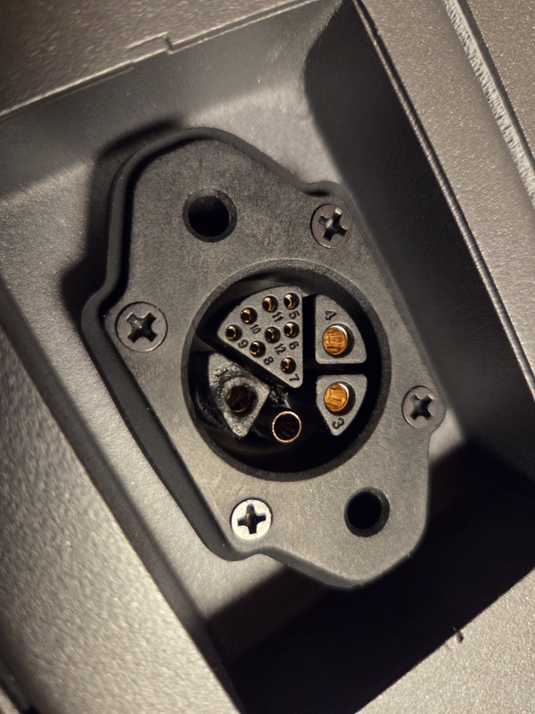

Hi everyone,
Unfortunately, I'm now affected by the same problem too.
I bought my Sunpura S2400 with four battery modules (9.6 kWh) in March 2026.
After only seven months, the system suddenly stopped delivering power. When I separated the modules, I discovered that the connector between the main unit and the first battery module had completely burned and partially melted.
All other connections look fine.
Since this seems to be a known issue, I'd like to ask how others have handled their warranty claims recently.
What is currently the best way to get a replacement?
Should I contact Sunpura directly or go through the eBay seller where I purchased the system?
I haven't found a clear way to contact the correct Sunpura warranty support yet.
Has anyone recently gone through the replacement process? How long did it take, and what exactly was replaced?
I've attached some pictures of the damage.
Thanks for your help! I'll keep you updated on my case.

  • Margraten
  • Registratie: Februari 2019
  • Laatst online: 06:20
soulreafer schreef op maandag 12 oktober 2026 @ 21:45:
Hi everyone,
Ik heb hetzelfde probleem met de 4800 gehad. Ondertussen alles netjes afgehandeld door het opsturen van een nieuwe inverter en batterij.
Het contact is in eerste instantie verlopen via de verkoper. Vervolgens is alles verder afgehandeld via Novgen (support@sunpuraenergy.com / service@novgen-ess.com)

Officiële reactie van Sunpura over het probleem met de batterijconnectoren van de S2400
Ik heb onlangs een uitgebreide technische reactie van Sunpura ontvangen nadat ik melding had gemaakt van beschadigde en gedeeltelijk gesmolten connectoren tussen de omvormer en de bovenste batterijmodule van mijn S2400-systeem.
Omdat meerdere eigenaren vergelijkbare problemen hebben gemeld, wil ik de uitleg en de voorgestelde oplossing graag met jullie delen.
Hieronder staat een Nederlandse vertaling van de reactie van Sunpura. Mijn persoonlijke gegevens zijn weggelaten.
Let op: De onderstaande technische verklaringen en conclusies zijn afkomstig van Sunpura zelf. Ik heb deze niet onafhankelijk kunnen verifiëren.
1. Veiligheidsadvies tot aan de vervanging
Sunpura adviseert het volgende:
  • Laat het systeem uitgeschakeld en koppel zowel de zonnepanelen als de netaansluiting los totdat de vervangende onderdelen zijn ontvangen.
  • Stapel de modules voorlopig niet opnieuw op elkaar en open de apparaten niet.
  • Bewaar de apparatuur binnenshuis, op een droge en goed geventileerde plaats.
Voor de toekomstige installatie:
  • Schakel het systeem altijd volledig uit en koppel alle stroombronnen los voordat modules worden aangesloten, losgekoppeld of gestapeld.
  • Zorg ervoor dat de modules op een vlakke en stabiele ondergrond staan.
  • Bij gebruik van een muurbeugel mag deze de omvormer niet omhoog of opzij trekken, omdat hierdoor de connectoren mogelijk niet goed op elkaar aansluiten.
2. Technische verklaring van het probleem
2.1 Waarom zijn de connectoren al na enkele maanden gesmolten?
Volgens Sunpura is er naar aanleiding van vergelijkbare meldingen een uitgebreid kwaliteitsonderzoek uitgevoerd, een zogenaamde 8D-analyse.
Sunpura stelt dat de oorzaak inmiddels is vastgesteld en dat deze niet in het basisontwerp van het product ligt, maar in productie- en montagetoleranties.
Er zijn drie belangrijke oorzaken vastgesteld:
1. Samengedrukte ondersteuningspads van de connectoren
Tijdens de montage kon de ondersteuningspad onder de connector worden samengedrukt bij het vastschroeven.
Hierdoor kwam de connector iets lager te zitten dan de voorgeschreven hoogte.
2. Oneffenheden in de metalen behuizing
Door toleranties tijdens de productie kon de onderkant van de metalen behuizing kleine afwijkingen vertonen.
Wanneer de modules op elkaar werden gestapeld, kon daardoor een kleine opening tussen de connectoren ontstaan.
3. Verschillen in het aanhaalmoment
Verschillen in het aanhaalmoment van de bevestigingsschroeven konden de hoogte en uitlijning van de connectoren verder beïnvloeden.
Volgens Sunpura konden deze drie factoren ervoor zorgen dat de connectoren niet volledig in elkaar werden gestoken.
Hierdoor ontstond onvoldoende contactdruk, wat leidde tot een verhoogde overgangsweerstand.
Bij herhaaldelijk laden en ontladen ontstond daardoor plaatselijke warmteontwikkeling, waardoor uiteindelijk de contacten en omliggende kunststof onderdelen konden smelten.
Aanvullende risicofactoren
Sunpura noemt daarnaast twee factoren die het risico kunnen vergroten.
Aansluiten of loskoppelen onder spanning
Wanneer modules worden aangesloten of losgekoppeld terwijl er nog spanning aanwezig is, kunnen kleine elektrische vlambogen ontstaan.
Daardoor kan oxidatie op de contactoppervlakken ontstaan, waardoor de overgangsweerstand op langere termijn toeneemt.
Sunpura geeft aan dat dit inmiddels tijdens de productie strikt verboden is en dat hierover ook een waarschuwing in de handleiding staat.
Montage en plaatsing
Een ongelijke vloer, een scheve wand of mechanische spanning door een muurbeugel kan ervoor zorgen dat de omvormer en batterijmodules niet volledig recht op elkaar staan.
Hierdoor kunnen de contacten mogelijk niet volledig in elkaar grijpen.
Stroombelastbaarheid van de connectoren
Sunpura heeft naar eigen zeggen ook gecontroleerd of de connectoren voldoende stroom kunnen verwerken.
Volgens hun technische informatie:
  • Per pool worden twee contactpennen parallel gebruikt.
  • Gezamenlijke nominale stroombelastbaarheid per pool: 85 A.
  • Nominale bedrijfsstroom van het systeem: ongeveer 50 A.
Sunpura concludeert daarom dat de connectoren op zichzelf voldoende gedimensioneerd zijn voor de normale bedrijfsstroom.
2.2 Waarom stopte het systeem plotseling met werken?
Volgens Sunpura bewaakt het Battery Management System (BMS) voortdurend:
  • De spanning van de batterijcellen
  • De temperatuur van de batterijcellen
  • De laad- en ontlaadstroom
  • De communicatie tussen de systeemonderdelen
Bij afwijkingen schakelt het systeem over naar een beveiligde toestand.
In mijn geval werd volgens Sunpura de elektrische verbinding tussen de omvormer en de eerste batterijmodule onderbroken doordat de connectoren waren gesmolten.
Daardoor kon de omvormer de batterij niet meer laden of ontladen.
Volgens hun beoordeling waren de batterijcellen zelf niet defect.
2.3 Waarom werd de oververhitting niet eerder gedetecteerd?
Dit vind ik persoonlijk een van de belangrijkste punten uit hun reactie.
Sunpura bevestigt dat het oorspronkelijke ontwerp geen afzonderlijke temperatuursensor direct bij de stroomconnectoren had.
De oververhitting ontwikkelde zich langzaam en plaatselijk binnen in de connector, als gevolg van de verhoogde overgangsweerstand.
Tegelijkertijd bleven de batterijtemperatuur en de elektrische stroom binnen de normale bedrijfswaarden.
Daardoor konden de bestaande beveiligingsmechanismen van het BMS de plaatselijke oververhitting niet vroegtijdig herkennen.
Volgens Sunpura is dit probleem inmiddels aangepakt in een herziene versie van de omvormer.
2.4 Zijn er meer gevallen bekend bij Sunpura?
Ja. Sunpura heeft bevestigd dat er eerder vergelijkbare gevallen zijn gemeld.
Volgens het bedrijf zijn op de Duitse markt tot nu toe slechts enkele soortgelijke meldingen ontvangen.
Sunpura geeft aan dat deze gevallen uitgebreid zijn onderzocht en dat de productieprocessen inmiddels zijn aangepast.
2.5 Kunnen andere batterijmodules ook beschadigd zijn?
Op basis van de foto's en hun eerdere onderzoeken gaat Sunpura ervan uit dat de schade beperkt blijft tot de verbinding tussen de omvormer en de eerste batterijmodule.
Volgens het bedrijf zijn de batterijcellen zelf door een afzonderlijke metalen behuizing gescheiden van de connectoren.
Sunpura heeft daarnaast de volgende informatie gegeven over de brandveiligheid.
Vlamvertragende materialen
  • Materiaal van de connectorbehuizing: glasvezelversterkt PA66.
  • UL-certificeringsreferentie: E171666.
  • Brandveiligheidsclassificatie: UL94 V-0 bij een wanddikte van 0,36 mm.
  • Wanddikte van de connectorbehuizing: meer dan 10 mm.
  • Glow Wire Flammability Index (GWFI): 960 °C.
  • Smeltpunt van het materiaal: ongeveer 260 °C.
  • Ontledingstemperatuur: boven 340 °C.
Volgens Sunpura zijn deze materialen zelfdovend en ontworpen om branduitbreiding tegen te gaan.
Afgesloten connectorruimte
De contactpennen bevinden zich in een afgesloten ruimte met versterkte, vlamvertragende wanden en een metalen behuizing.
Volgens Sunpura blijft eventuele warmteontwikkeling daardoor beperkt tot een klein gebied.
Vlamvertragende bekabeling
De interne kabels zijn voorzien van vlamvertragende isolatie en extra hittebescherming bij de kabeluitgangen.
Zelfbegrenzende storing
Sunpura stelt dat zodra de connectoren zodanig smelten dat de elektrische verbinding wordt onderbroken, er geen stroom meer loopt en de warmteontwikkeling stopt.
Volgens het bedrijf hebben eerdere onderzoeken aangetoond dat de schade voornamelijk beperkt blijft tot het ringvormige contactgebied tussen de omvormer en de eerste batterijmodule.
De overige batterijmodules en hun onderlinge verbindingen zouden volgens Sunpura niet zijn aangetast en verder gebruikt kunnen worden.
3. Verbeteringen in de productie en nieuwe temperatuurbeveiliging
Sunpura geeft aan inmiddels verschillende maatregelen te hebben ingevoerd:
  • Versterkte ondersteuningspads onder de connectoren voor meer mechanische stabiliteit.
  • Het rechttrekken van de metalen behuizing na het lassen.
  • Een volledige controle van de vlakheid van de behuizing.
  • Een gestandaardiseerd aanhaalmoment, dat dagelijks wordt gecontroleerd.
  • Een volledige controle van de connectorhoogte met speciaal ontwikkeld meetgereedschap.
  • Een strikt verbod op het aansluiten en loskoppelen van modules onder spanning tijdens het productieproces.
Nieuwe NTC-temperatuursensor
Een belangrijke verandering is de introductie van een herziene omvormer met een extra NTC-temperatuursensor direct bij de stroomconnectoren tussen omvormer en batterij.
Een NTC-thermistor verandert zijn elektrische weerstand afhankelijk van de temperatuur.
Hiermee kan het systeem de temperatuur van de connectoren rechtstreeks bewaken.
Volgens Sunpura gelden de volgende beveiligingsgrenzen:
TemperatuurReactie van het systeem
Vanaf 80 °CWaarschuwing en registratie
Vanaf 90 °CBegin van vermogensverlaging
Boven 90 °CNog eens 10% vermogensverlaging per extra graad Celsius
Vanaf 100 °CAutomatische uitschakeling en oververhittingsmelding via de app
Defecte NTC-sensorAutomatische veiligheidsuitschakeling
Sunpura geeft aan dat de grens van 90 °C is gebaseerd op temperatuurgrenzen voor isolatiematerialen volgens IEC 62109-1.
Het bedrijf meldt daarnaast dat omvormers met de nieuwe NTC-sensor inmiddels twee maanden continu in het laboratorium zijn getest.
Volgens hun metingen bleef de connectortemperatuur tijdens deze tests beperkt tot ongeveer 91 °C, met nauwelijks invloed op het uitgangsvermogen.
Sunpura verwacht dat deze directe temperatuurmeting, in combinatie met automatische vermogensverlaging en uitschakeling, vergelijkbare smeltschade in de toekomst kan voorkomen.
4. De door Sunpura aangeboden vervanging en garantieoplossing
Sunpura heeft voor mijn beschadigde systeem het volgende aangeboden.
Kosteloze vervanging van de beschadigde onderdelen
Het bedrijf heeft toegezegd de volgende onderdelen gratis te vervangen:
  • De omvormer/besturingseenheid door een herziene versie met NTC-temperatuursensor.
  • De eerste batterijmodule, die rechtstreeks op de omvormer is aangesloten.
De vervanging is volledig kosteloos.
Beschikbaarheid van de nieuwe omvormer
Volgens de huidige productieplanning van Sunpura wordt verwacht dat de verzending van de nieuwe omvormer met NTC-temperatuurbeveiliging begin december 2026 kan starten.
Een exacte verzenddatum wordt later meegedeeld.
Tijdelijke vervangingsoplossing
Omdat de nieuwe omvormer nog niet beschikbaar is, heeft Sunpura ook een tijdelijke oplossing aangeboden.
Deze bestaat uit:
  • Een vervangende omvormer uit de huidige voorraad.
  • Een vervangende batterijmodule.
Deze tijdelijke omvormer beschikt nog niet over de nieuwe NTC-temperatuursensor.
Volgens Sunpura heeft deze versie echter al verbeterde ondersteuningspads, gecontroleerde connectorhoogtes en verbeterde toleranties van de behuizing.
Zodra de nieuwe omvormer met NTC-temperatuurbeveiliging beschikbaar is, heeft Sunpura toegezegd ook de tijdelijke omvormer kosteloos te vervangen.
Ophalen van de defecte onderdelen
Sunpura geeft aan dat de defecte onderdelen worden opgehaald bij levering van de vervangende apparatuur.
Alle bijbehorende kosten worden door Sunpura gedragen.
Verder onderzoek
De teruggestuurde defecte onderdelen zullen opnieuw technisch worden onderzocht.
Sunpura bevestigt daarnaast dat de wettelijke garantierechten tegenover de oorspronkelijke verkoper hierdoor niet worden aangetast.
5. Mijn huidige situatie
Ik heb aangegeven dat ik bereid ben de tijdelijke vervangingsoplossing te accepteren, maar uitsluitend onder de voorwaarde dat Sunpura schriftelijk bevestigt dat ik later ook daadwerkelijk de definitieve, verbeterde omvormer met NTC-temperatuurbeveiliging ontvang.
Uiteraard zonder extra kosten.
Mijn grootste zorg is namelijk niet alleen dat het systeem weer werkt, maar vooral dat hetzelfde probleem zich in de toekomst niet opnieuw voordoet.
Ik waardeer het dat Sunpura een uitgebreide technische verklaring heeft gegeven en ook erkent dat er vergelijkbare gevallen bekend zijn.
Tegelijkertijd vind ik het belangrijk dat andere S2400-gebruikers op de hoogte zijn van dit probleem.
Vooral het feit dat de oorspronkelijke versie geen directe temperatuurbewaking van de connectoren had, vind ik belangrijke informatie.
Ik hoop dat deze informatie andere getroffen eigenaren helpt bij het begrijpen van het probleem en bij het contact met Sunpura over mogelijke vervangingsoplossingen.
Zijn er hier andere gebruikers die inmiddels een vergelijkbare technische verklaring hebben ontvangen of al vervangende onderdelen hebben gekregen?
Het zou interessant zijn om onze ervaringen te vergelijken, vooral om te zien welke hardwareversies inmiddels worden geleverd en of deze daadwerkelijk over de nieuwe beveiligingsmaatregelen beschikken.

Afbeeldingslocatie: https://tweakers.net/i/weEqPiAsr80zY8lF81LPHMhUl84=/x800/filters:strip_icc():strip_exif()/f/image/ktO6ydC0K6GQKqe8MMHPbyy2.jpg?f=fotoalbum_large
Afbeeldingslocatie: https://tweakers.net/i/G0YEbJcxK1xg1RFmI_P3oQlN_Fg=/800x/filters:strip_icc():strip_exif()/f/image/NIKSEiEXBRAn6X5Xgu4iNned.jpg?f=fotoalbum_large

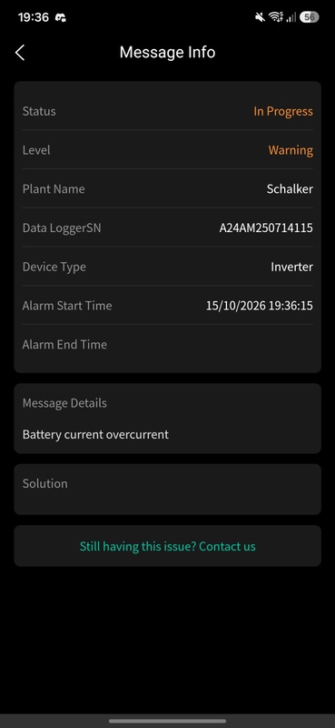

Ik krijg in de AI mode met geen mogelijkheid meer de “Geen invoer” uitgeschakeld.
Enkel als ik “AI-regeling 1.6” uitschakel, vervolgens de “Geen invoer” uitschakel en dán weer opsla (met dus het eerder door AI gegenereerde schema ingeschakeld), wil “Geen invoer” uitgeschakeld blijven.
Dit probleem is sinds zondag/maandag opeens ontstaan, met als gevolg dat in AI mode er nooit meer PV back to grid kan gaan.
In de “eigen verbruik” werkt de slider wel naar behoren.
In de Sunpura Plus app mis ik overigens überhaupt de slider “geen invoer” bij de AI mode. Of zie ik ‘m daar over het hoofd?
Anyway; wie weet wat er sinds zondag/maandag veranderd is, want daarvoor stond de slider gewoon uit (en functioneerde daadwerkelijk als slider i.p.v. ‘always on’).
Edit, officiële uitleg van Sunpura gekregen:
“The main reason is that AI Control is designed to automatically optimise battery charging and discharging based on dynamic electricity prices. Its current strategy prioritises self-consumption: surplus solar energy is used to charge the battery, the battery can be charged from the grid during low-price periods, and the battery discharges during high-price periods. Under this strategy, the system does not export electricity to the grid, so any surplus solar energy that cannot be stored in the battery is curtailed.
To ensure that the device's actual operation remains consistent with the AI scheduling calculations, zero feed-in is automatically enabled whenever AI Control is activated.
De app wordt actief ontwikkeld, mijn punt nemen ze mee in de ontwikkeling.
[ Voor 34% gewijzigd door dasystemcheck op 23-10-2026 15:14 ]

Vanavond een flinke mail gehad van Apex (de dealer/importeur van de AEG batterij) dat de reparatie niet voldoende is om 100% zeker het verbranden van de aansluiting te voorkomen. Daarom worden alle BMS-en vervangen.
Uit de mail:
Om dit probleem te verhelpen, is de fabrikant enige tijd geleden gestart met een inspectie- en reparatieprogramma met als doel alle geleverde AEG batterijsystemen fysiek te controleren en waar nodig een reparatie uit te voeren. Inmiddels zijn meer dan 1.100 servicebezoeken uitgevoerd, waarbij de holling in de bodemplaat van de BMS is gecorrigeerd.
Uit de resultaten tot nu toe blijkt dat bij 5 exemplaren de reparatie niet het gewenste effect heeft gehad. Hoewel dit aantal laag is, is dit niet acceptabel. Dit is de reden dat de fabrikant per direct gestopt is met het repareren van de bestaande BMS’en en heeft besloten alle BMS’en te vervangen. U moet er 100% op kunnen vertrouwen dat uw thuisbatterij correct functioneert en veilig is.
De fabriek heeft het productieproces van de behuizing aangepast om dit probleem te verhelpen. De nieuwe BMS heeft ook een temperatuursensor in de connector die warmteontwikkeling in de connector kan detecteren.
Totdat de fabrikant kan beginnen met het uitwisselen van uw BMS, verzoeken wij u uw AEG SolarCube-thuisbatterij uit te schakelen en los te koppelen van het elektriciteitsnet als tijdelijke voorzorgsmaatregel.
Mijn batterij is 'behandeld', maar ik heb voorlopig het vermogen toch maar weer teruggeschroefd naar 1600/1600, om hopelijk de warmteontwikkeling wat tegen te gaan.

Hier is een korte update over mijn gesmolten connector bij Sunpura (nu ruim twee weken geleden).
In eerste instantie zegde Sunpura toe het volledige systeem te vergoeden. Hier zijn ze later op teruggekomen: ze wilden het systeem wel terugnemen en inspecteren, maar het resterende bedrag pas bepalen na een "redelijke" afschrijving. Dat vind ik volstrekt belachelijk voor een product van pas 6 maanden oud met een bekend defect. Bovendien wilden ze het systeem al ophalen voordat ik wist welk bedrag ik terug zou krijgen. Hier ben ik dan ook niet mee akkoord gegaan.
Ik heb daarom eieren voor mijn geld gekozen en gekozen voor vervangende onderdelen. De situatie nu:
  • Batterij: Een nieuwe batterij kan pas in de loop van november geleverd worden.
  • Omvormer: Er zou zo snel mogelijk een nieuwe omvormer worden opgestuurd, maar die heb ik tot op heden nog niet ontvangen.
  • Financiële vergoeding: Sunpura gaf aan dat de leverancier contact met mij zou opnemen voor een financiële tegemoetkoming. Dit is nooit gebeurd en op al mijn berichten hierover word ik inmiddels geghost.
Wat me ook zorgen baart: ze hebben wel uitgelegd welke maatregelen er zijn genomen om dit probleem bij nieuwe omvormers te voorkomen, maar over een temperatuursensor in de connector werd met geen woord gesproken. Ik vrees dus dat ik dadelijk gewoon weer een omvormer uit de oude, kwetsbare batch ontvang.
Kortom: ik ben diep teleurgesteld en heb ondertussen enorme spijt van mijn aankoop. Ik overweeg nu juridisch advies in te winnen (consumentenrecht) om te kijken hoe ik alsnog mijn volledige aankoopbedrag kan terugeisen.

Afbeeldingslocatie: https://tweakers.net/i/8-Nxg9FhCqbxTLeHQJSQ0WWPRPg=/800x/filters:strip_icc():strip_exif()/f/image/d8d5j2XEhWByoOYdPZNgQbqA.jpg?f=fotoalbum_large
Afbeeldingslocatie: https://tweakers.net/i/wIBjmE-MVjZcdJYFF0Ylv7xf61g=/800x/filters:strip_icc():strip_exif()/f/image/rG3Cb4KCKTAwt4ZTEjZF0VDn.jpg?f=fotoalbum_large
Hier betreft mijn schade. Ik heb de partij waarbij ik het gekocht heb, ingelicht. En ze gaven aan dat dit ondertussen een bekend probleem is. Sunpura is schijnbaar actief bezig met vervangen, maar zijn gebonden aan voorraad en schip levering. Met andere woorden, het kan gemakkelijk langer dan 2 maanden duren voordat er enige voortgang is. Hier ging ik natuurlijk niet mee akkoord, en ik heb aangegeven dat ik een accepteerbare oplossing verwacht binnen 30 dagen, en het liefst gewoon mijn centen terug zie.

Beste Sunpura-gebruiker,
De afgelopen maanden hebben gebruikers gemeld dat de connector tussen de omvormer en de eerste batterijmodule van hun S2400 of S4800 oververhit is geraakt en is gesmolten. Wij nemen dit zeer serieus, en het spijt ons dat dit zorgen en ongemak heeft veroorzaakt. In deze brief leggen wij uit wat de oorzaak is, wat u nu kunt doen en welke stappen wij zetten.
Wat is de oorzaak
Uit ons 8D-onderzoek blijkt dat de oorzaak ligt in te grote toleranties bij de plaatwerkproductie en de connectormontage van de omvormer. De oorzaak ligt niet in de specificatie van de connector zelf en niet in het batterijpakket. Twee factoren in de omvormer kunnen samenkomen:
  • Positie van de connector. Het kussentje dat de connector in de omvormer ondersteunt, kon bij het vastschroeven worden samengedrukt, en het aanhaalmoment van de schroeven verschilde per toestel. Daardoor kon de connector iets verzonken of licht scheef komen te zitten en minder ver uitsteken dan voorgeschreven.
  • Vlakheid van de bodemplaat. Kleine afwijkingen in de vlakheid van de metalen bodemplaat van de omvormer konden bij het stapelen een kleine opening tussen de connectoren veroorzaken.
Samen kunnen deze factoren ervoor zorgen dat de connector niet volledig in elkaar valt. De contactdruk is dan te laag, de overgangsweerstand neemt toe en bij herhaaldelijk laden en ontladen ontstaat plaatselijk warmte. Daardoor kunnen het contact en het omliggende kunststof smelten.
Twee situaties vergroten het risico. Het aansluiten of loskoppelen van de omvormer terwijl die onder spanning staat, kan vonken bij de contacten veroorzaken; dat beschadigt de oppervlaktelaag en vergroot op termijn het risico op smelten. Ook een systeem dat niet helemaal waterpas staat, bijvoorbeeld op een oneffen vloer, of een omvormer die door de muurbeugel omhoog wordt getrokken zodat de opening tussen omvormer en batterijpakket te groot wordt, vergroot het risico.
Het oorspronkelijke ontwerp van de omvormer had geen temperatuursensor direct bij deze connector. Het BMS bewaakt de celtemperatuur en de stroom, en die bleven binnen de normale waarden. Daardoor kon de plaatselijke opwarming bij de connector niet vroegtijdig worden gedetecteerd. De geüpgradede omvormer voegt deze bewaking toe.
Wat betekent dit voor de veiligheid
De connector zit in een afgesloten ruimte met vlamvertragende, zelfdovende wanden in een metalen behuizing, gescheiden van de batterijcellen. Smelt de connector, dan wordt de elektrische verbinding onderbroken: er loopt geen stroom meer en de warmteontwikkeling stopt. In de gevallen die wij hebben onderzocht, bleef de schade beperkt tot het contactgebied tussen de omvormer en de eerste batterijmodule. De batterijcellen en de overige modules werden niet aangetast; het systeem stopt alleen met werken en er ontstaat geen brandrisico.
Wij voeren momenteel vergelijkende tests uit met de oorspronkelijke omvormer en de geüpgradede omvormer met temperatuurbeveiliging, onder toezicht van Kiwa. De resultaten publiceren wij binnen een maand.
Advies voor nu
U kunt uw systeem normaal blijven gebruiken. Wilt u extra voorzichtig zijn, dan kunt u in de app het laad- en ontlaadvermogen verlagen, of het systeem tijdelijk uitschakelen tot uw omvormer is vervangen.
Schakel het systeem uit en neem contact met ons op als u een van de volgende dingen merkt:
  • een brandlucht of de geur van gesmolten plastic bij de batterij;
  • een melding "overcurrent" (overstroom) in de app;
  • het systeem stopt plotseling met laden of ontladen, of de laadstatus (SOC) blijft hangen.
Daarnaast vragen wij u:
  • modules nooit aan te sluiten of los te koppelen terwijl het systeem aan staat;
  • ervoor te zorgen dat de hele stapel waterpas staat;
  • de beugel aan de achterkant van de omvormer te verwijderen (de omvormer hoeft niet aan de muur te worden bevestigd; hij moet alleen stabiel op de batterijen staan);
  • de batterij, zoals bij elke thuisbatterij, niet in een vluchtroute of bij brandbare materialen te plaatsen, en een rookmelder in de buurt te hebben.
Wat wij doen
  • Verbeterd productieproces en hardware-upgrade van de omvormer. Ten eerste controleren wij in de fabriek strikt de vlakheid van de metalen bodemplaat en de hoogte van de connector. Daarmee nemen wij de oorzaak weg van smelten door een oneffen bodemplaat en een te lage connector. Daarnaast hebben wij de omvormer voorzien van een NTC-temperatuursensor, om ook smelten door andere oorzaken (zoals installatiefouten, onjuist gebruik of omgevingsinvloeden) te voorkomen. De sensor bewaakt en beschermt de connector. Ook bij een defecte NTC-sensor schakelt het systeem uit. Zo sluiten wij het risico op een gesmolten connector bij de bron en volledig uit.
  • Kosteloze vervanging van elke omvormer binnen het betrokken serienummerbereik, ook als uw systeem op dit moment normaal werkt. Alleen de omvormer wordt vervangen; de batterijmodules zijn niet getroffen.
  • Controleer en registreer uw systeem. Wij sturen u via de app een link. Controleer daarmee of het serienummer van uw omvormer binnen het betrokken bereik valt. Is dat zo, vul dan uw serienummer, adres, telefoonnummer en de periode waarin u thuis bent in. Zonder registratie kunnen wij geen vervangende omvormer versturen of een afspraak maken.
  • Vervanging per koerier. U kiest zelf de leverdag; op die dag moet er iemand thuis zijn om het pakket (circa 18 kg) in ontvangst te nemen. U ontvangt een duidelijke handleiding en een instructievideo. In het pakket zit een voorbetaald retourlabel: breng de oude omvormer binnen 7 dagen naar een afgiftepunt bij u in de buurt, of plan via de link op het label zelf een ophaalmoment in. Verpak hem in de doos van de vervangende omvormer.
  • Voorrang bij een gesmolten connector. Is de connector al gesmolten, dan kan ook de aansluiting op de eerste batterijmodule beschadigd zijn. In dat geval vervangen wij met voorrang de omvormer en de eerste batterijmodule bij u thuis, op een afspraak die u zelf kiest, en halen wij de beschadigde onderdelen kosteloos op.
  • Planning. De eerste geüpgradede omvormers komen eind december in Europa aan; vanaf dat moment starten wij met de vervanging, te beginnen met systemen met een gesmolten connector; daarna volgen de overige systemen regio voor regio, in volgorde van registratie. Wij verwachten dat het volledige vervangingstraject 3 tot 6 maanden in beslag neemt. Tot alle vervangingen zijn afgerond, informeren wij u regelmatig over de voortgang, en ontvangt u persoonlijk bericht zodra uw omvormer wordt verzonden.
Contact
Voor vragen, of als uw connector is gesmolten: service@novgen-ess.com. Dit geldt ongeacht waar u uw systeem heeft gekocht. Vermeld alstublieft uw serienummer en uw aankoopbewijs.
Wij weten dat velen van u met vertrouwen voor Sunpura hebben gekozen, en dat een aantal van u veel tijd heeft gestoken in het testen en meten van dit product en in het helpen van anderen. Daar zijn wij dankbaar voor. Wij houden u op de hoogte tot dit volledig is opgelost.
Met vriendelijke groet,
Het Sunpura-supportteam

  • Margraten
Sinds vanochtend 8 uur hoorde ik de ventilator draaien, in de app zie ik dat de batterij sinds 8:00 uur spontaan op max vermogen is aan het laden!!?? Ik heb steeds alles op "eigen gebruik" staan. Nu ben ik gewoon stroom aan het kopen van het net (nu kan ik deze energie ook alweer later gebruiken, maar wel vreemd). Hoe kan dit plots?? Ik heb wel een update van de SUPURA PLUS app gedaan vanochtend, maar daar staat de instelling ook op Self Consumption. Ik weet nu ook niet hoe ik het opladen stoppen kan. De P1 meter is gewoon online.
Iemand een idee?
[ Voor 8% gewijzigd door Margraten op 14-11-2026 08:50 ]

  • dasystemcheck
  • Laatst online: 14:15
Margraten schreef op zaterdag 14 november 2026 @ 08:54:
Iemand een idee?
Update: Alles is weer gestopt. Nu zie ik in de grafiek dat de batterij laadtoestand vanochtend even onder de minimale waarde van 10% is gegaan. Blijkbaar is de batterij automatisch gaan opladen. Bij 20% is deze weer gestopt zie ik in de grafiek.
Klopt helemaal.
Ik heb de afgelopen maand meerdere keren in self-consumption dit zien gebeuren; zowel een keer om blijkbaar te kalibreren (naar 100%) en de 'onder de 10% (naar 20%)' situatie.
Ben een eigen EMS in Homey aan het bouwen (Claude / vibecode) die volledig gefinetuned is op de wens voor zo veel mogelijk self-consumption en een zo laag mogelijke kostenpost. Sinds begin oktober mee bezig en dacht eerst dat het aan de programmering lag.
Sunpura S2400 (3x B2400) (V0.09 BMS) (V1.4.9.9.9.2.212 Col.V.) (DSP Main V6.31) (DSP Lib V1.17); HW P1
