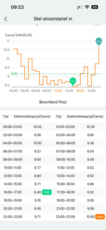

AI & Zero-export
In de app zitten slimme functies zoals AI Smart Mode en zero-export. De AI-module probeert gebruikspatronen, tarieven en opbrengst te combineren om automatisch te laden en ontladen. Zero-export probeert te voorkomen dat vermogen wordt teruggeleverd aan het net.
Afbeeldingslocatie: https://tweakers.net/i/WzQ3Ce1j6jMxdkb2eLXhclXvzwg=/232x232/filters:strip_icc():strip_exif()/f/image/A7HUKdqrd2r0eVbozzAqsNdd.jpg?f=fotoalbum_tileAfbeeldingslocatie: https://tweakers.net/i/4IZPwx_BZgoXxHpTgsEktrKks-A=/232x232/filters:strip_icc():strip_exif()/f/image/a60JoKsDiQpFiZttdilKV7UY.jpg?f=fotoalbum_tile
Communitybevindingen:
  • Zero-export werkt, maar is afhankelijk van correcte meetdata en instellingen
  • AI Smart Mode is nog in ontwikkeling en niet voor iedereen voorspelbaar genoeg
  • Bij dynamische tarieven moet goed gecontroleerd worden of prijzen, opslag en btw correct worden verwerkt
  • Voor maximale controle kiezen sommige gebruikers voor Home Assistant-sturing in plaats van volledig vertrouwen op de app

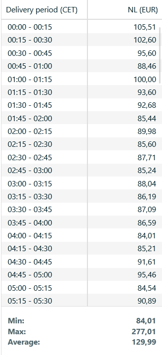

Vandaag na een paar dagen weer eens in de Sunpura-app gekeken bij de stroomprijzen (in de Slimme Regelmodus). Daarbij viel me twee dingen op:
  1. De app ondersteunt nog geen kwartierprijzen.
  2. De ‘SUNPURA’-gegevensbron liet afwijkende uurprijzen zien, de hele dag rond de 25 cent per kWh.
Door dat laatste dacht de batterij dus dat het slim was om de hele dag in 'Slimme Koppeling' te draaien, terwijl de prijzen vandaag juist flink schommelen tussen de 8 en 28 cent (excl.).
Ik had eerder nooit de ‘Tibber DE’-bron getest (want: *Duitsland*), maar heb nu toch mijn Access Token uit de Tibber Developer-omgeving gebruikt. En jawel, de prijzen komen nu keurig binnen en komen precies overeen met wat Tibber in Nederland laat zien. Nog steeds uurprijzen, maar wel correct.
Geen idee of anderen dit ook merken of in de war waren door die ‘Tibber DE’-optie, maar hopelijk helpt het iemand! :D
Edit: Ik zie dat de SUNPURA-gegevensbron stuk gaat op de kwartierprijzen. Het plot de eerste 24 kwartiersprijzen op de 24 uren in de dag. Daardoor krijgen we de eerste 24 kwartieren in een dag als stroomprijs voor de dag.
Nord Pool prijzen in de Sunpura app

  • dasystemcheck
  • Laatst online: 01-07 08:55
visuel schreef op dinsdag 31 maart 2026 @ 09:52:
Wat vul je hier (Rate en VAT) in als je bij het bovenste veld een dynamische energieleverancier (Netherlands/Zonneplan) hebt ingevuld?
Ik heb ze maar gewoon op 0 laten staan, maar het valt me op dat de prijzen dan te laag worden weergegeven en zonder belasting.
Afbeeldingslocatie: https://tweakers.net/i/NeM9Bn002jnwkP8rgpIMt9zZM5s=/232x232/filters:strip_icc():strip_exif()/f/image/QuIX2wS7X2T8L9zvskSx6pM8.jpg?f=fotoalbum_tileAfbeeldingslocatie: https://tweakers.net/i/_QEugtGiEU1rDmzyDe3kzoKuKfU=/232x232/filters:strip_icc():strip_exif()/f/image/5wnrekpkqD4s4sLOodtQqT9A.jpg?f=fotoalbum_tile
Dit is wat ik ingevuld heb en wat absoluut andere uren genereert dan enkel BTW of niets invullen.
Let er op dat je komma vermelding doet, geen punt (10,82).

  • visuel
  • Laatst online: 10:59
Ok, bedankt voor de uitleg.
Ik begreep dat die instelling gebruikt wordt om aan te geven hoeveel vermogen er veilig langs je slimme meter kan gaan, zonder dat deze over-belast wordt. Dus bij 1 fase 25A is dat bij 220V precies 5500. Volgens mij is het daarom ook de default instelling. Dus als ik in huis 3000W nodig heb, dan weet de AI-regelmodus dat er nog veilig 2500W extra geladen kan worden in de batterij.
Het maximaal AC vermogen wat de batterij aan kan voor het laden en ontladen stel ik in bij de instellingen van de batterij op 2400W.
Of begrijp ik het helemaal verkeerd?
Afbeeldingslocatie: https://tweakers.net/i/tPla3yWHKBL4TyXh5unyWvmxhL8=/x800/filters:strip_icc():strip_exif()/f/image/gS27cb3gQWxpcgadyYDinD3M.jpg?f=fotoalbum_large
[ Voor 23% gewijzigd door visuel op 31-03-2026 22:03 ]
  • visuel
Vanochtend zag ik met de 10.82 instelling dit programma:
Afbeeldingslocatie: https://tweakers.net/i/Mf3j8CJZA6PMIpmz6F0ZKoyQOcY=/x800/filters:strip_icc():strip_exif()/f/image/rVbp7tbydjI4mFgd9eZeZ6u0.jpg?f=fotoalbum_large
Als ik alles op 0.0 zet krijg ik dit programma:
Afbeeldingslocatie: https://tweakers.net/i/1XGbSQeGcHbPr_RG1CGtsJS89B0=/x800/filters:strip_icc():strip_exif()/f/image/DN9wko9J9gFrzlnFwuU7acj4.jpg?f=fotoalbum_large
Snap je dat nou?
