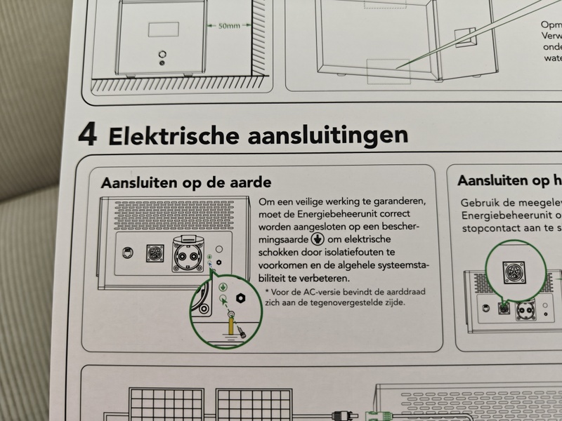

Sinds een week heb ik de sunpura s2400 staan met 2 batterijmodules. De batterij staat op een aparte kring. Op het grote installatieblad staat kort iets over het aansluiten van de batterij op de aarding. Is het effectief nodig om deze rechtstreeks op de aarding te verbinden. Is de aarding via het stopcontact onvoldoende?
Bedankt voor jullie antwoorden, ik ben hier niet zo in thuis. Afbeeldingslocatie: https://tweakers.net/i/n2f1YHEBBOFOGyLSXNyZlPIky3M=/800x/filters:strip_icc():strip_exif()/f/image/EATPof3Z8phpc4Tx0QHOeddN.jpg?f=fotoalbum_large
Bedankt voor jullie antwoorden, ik ben hier niet zo in thuis. [Afbeelding]
De aparte aarde aansluiting zal je doorgaans alleen in off-grid mode nodig hebben, anders zorgt de aarde in de AC-stekker voor aarding.
Sluit je dus de AC-stekker niet aan, maar wel zonnepanelen en gebruik je de noodstroomuitgang: Dan extra/apart aarden.
