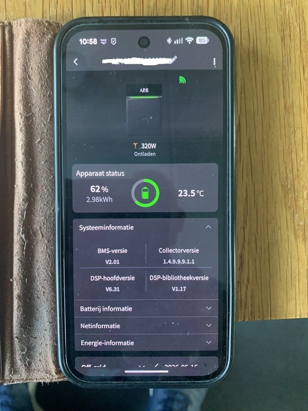

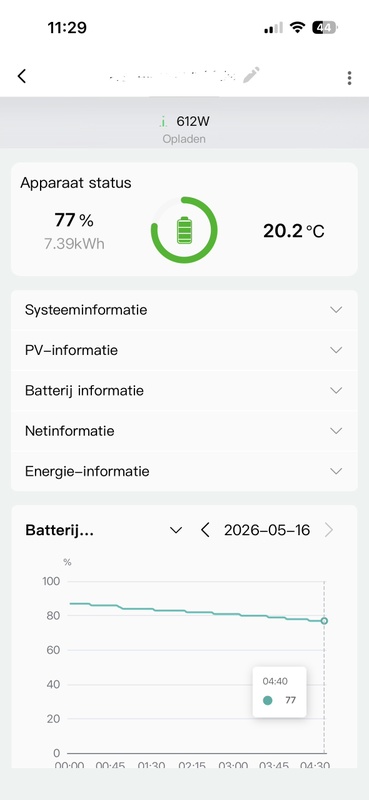

Ik heb momenteel bij de AEG een hele rare, ik heb maar screenshots gemaakt omdat dat de tijd zichtbaar is Hoofdscherm batterij 15% gevuld (en de klopt) en bij apparaten staat percentage op 62%.
Wat er nu precies fout gaat is mij totaal niet duidelijk, Ik had gisteren wel een waarschuwing m.b.t. de omvormer , maar die waarschuwing is hersteld.

ivo1969 schreef op zaterdag 16 mei 2026 @ 11:12:
Ik ervaar nu het zelfde. In mijn geval 77% terwijl de batterij in het hoofdscherm wel de juiste weergave geeft bij laden en ontladen. Wat mij opvalt is dat de SOC grafiek ook op 77% hangt sinds 4:40 (zie screenshot). Ik denk dat het aan de Sunpura-server kant ligt.

Bedankt voor je reactie @FZRein , ik dacht al zoiets, maar nu toch eigenlijk wel de bevestiging.
Ik had gisteren nog een waarschuwing mbt de omvormer, maar die was later hersteld

ivo1969 schreef op zaterdag 16 mei 2026 @ 11:59:
Ik heb bij mij ook even naar de waarschuwingen gekeken, maar ik had verder geen meldingen.

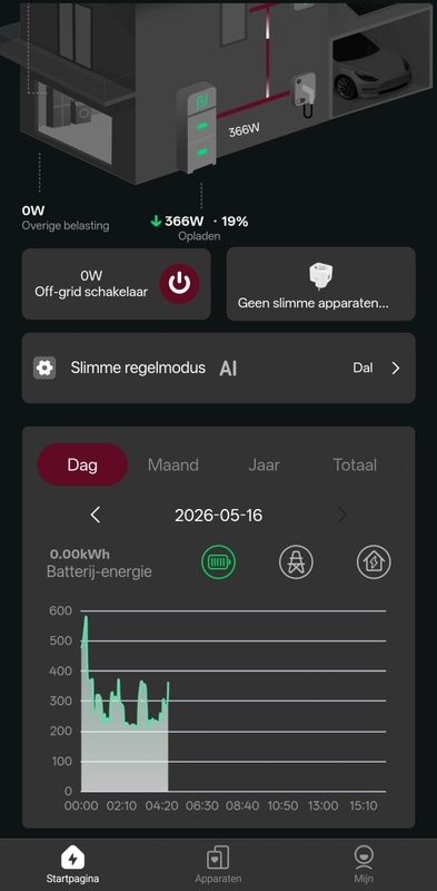

  • visuel
  • Laatst online: 23-11 19:24
Sinds 4:20u vanochtend ook hier Afbeeldingslocatie: https://tweakers.net/i/dwYIBM0ErlaD5brPGCeaGwt2uq4=/x800/filters:strip_icc():strip_exif()/f/image/v15p2swPETiAt55phBf3rIJM.jpg?f=fotoalbum_large geen data meer ontvangen.
Batterij info geeft 27% aan, maar hoofdscherm geeft 19%
Hopelijk wordt het snel gefixt.

Hier ook vanaf 04:40. Startscherm geeft wel de actuele informatie weer.

Hier zie ik nu hetzelfde...bij de SOC tot 4:40 uur ontladen, daarna geen data meer. Dus op het hoofdscherm is de accu vandaag alweer opgeladen tot 100%, maar 74% bij de accu (en zoals gezegd, laatste data 4:40 uur)

Margraten schreef op zaterdag 16 mei 2026 @ 13:43:
Alles is weer in orde sinds vannacht 👍

Hier ook vanaf 02:50 weer data in de SoC grafiek.

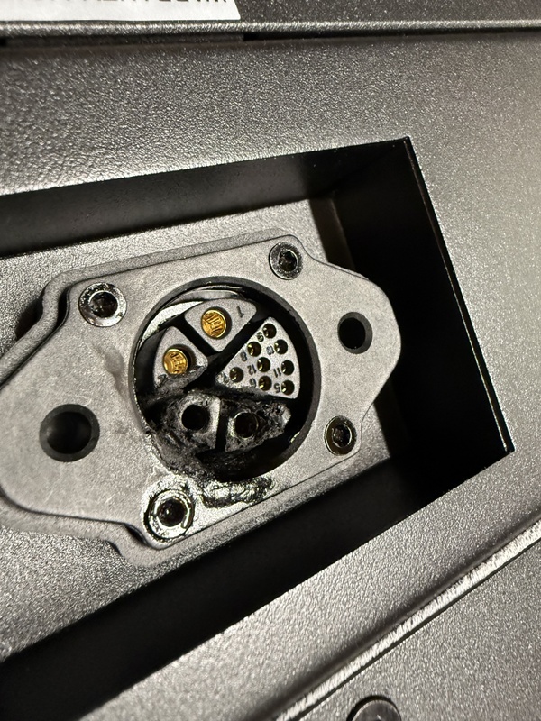

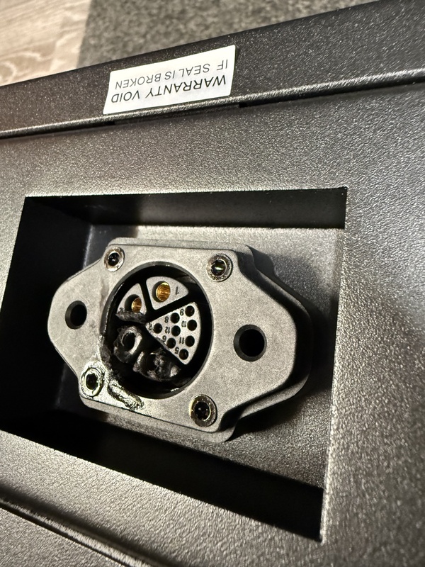

Sinds een paar dagen bleef de laadstatus van mijn Sunpura‑batterij hangen op 48%. De batterij wilde niet meer laden en ik kreeg telkens de foutmelding “Battery EOD (hersteld)”.
Op advies van Sunpura‑support heb ik zowel de batterij als de controller volledig afgekoppeld en opnieuw aangesloten. Tijdens deze controle ontdekte ik dat de connector tussen de controller en de batterij gesmolten was. De foto’s hiervan heb ik direct met Sunpura gedeeld.
Sunpura heeft bevestigd dat dit probleem voorkomt bij bepaalde productiebatches. Zij hebben daarom een nieuwe controller en één nieuwe batterij voor mij in bestelling gezet.
Hoewel ik deze oplossing waardeer, blijft voor mij de vraag of het verstandig en veilig is om de batterij opnieuw in bedrijf te nemen. Een gesmolten connector wijst op een serieuze thermische of elektrische fout, en ik wil voorkomen dat dit opnieuw gebeurt of mogelijk schade veroorzaakt aan mijn installatie of woning.
Daarom wacht ik op duidelijkheid over de oorzaak en de zekerheid dat het nieuwe materiaal wél veilig en betrouwbaar is voordat ik de installatie weer volledig in gebruik neem.

Hmm zouden we hier de foto's mogen zien of mag dat niet?

Begrijp ik dat het dan een probleem betreft van de productie batch van de omvormer? Of toch van de batterij? Zou jij het serie nummer kunnen delen, kunnen andere kijken of we een module uit dezelfde batch hebben en dus potentieel risico zouden lopen.

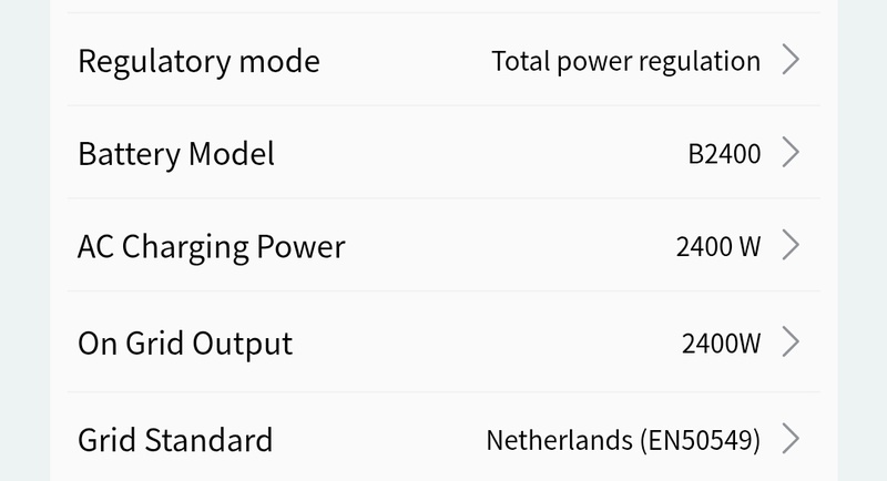

@Kartmans1 en @BarryS, zoals ik het dus nu bij jullie lees kan de Sunpura ook gewoon op 2400W ingesteld worden?

Ik gebruik ook 2400W. Uiteraard wel rekening te houden met de totale belasting van de groep. De app zal een melding geven dat dit te hoog is, maar deze kan je wegklikken.

Dit kan je idd in de app instellen. Als je boven de 800 gaat wel zorgen dat hij op een eigen groep staat waar geen andere apparaten op aangesloten staan. Dus eigen groep op de meterkast.

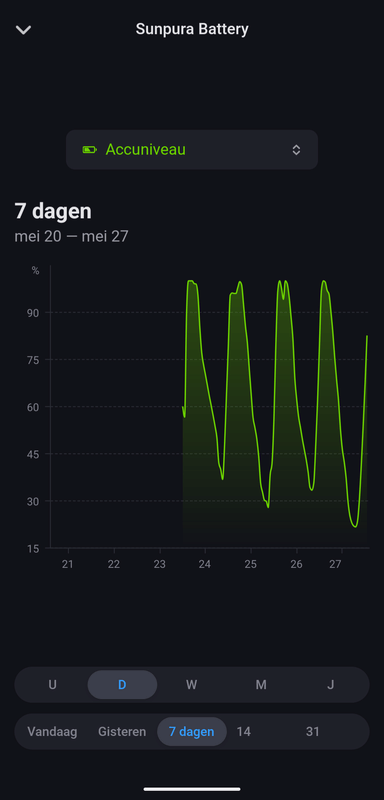

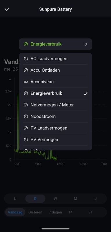

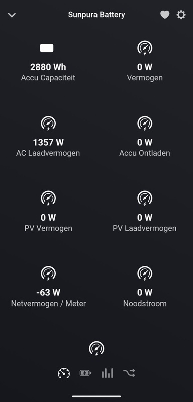

  • Qoon3x
  • Laatst online: 16:03
Aangezien er nog geen homey app was heb ik die door AI laten bouwen, na een stuk of 10 iteraties werkt die best oke.
Is alleen om uit te lezen, niet om iets aan te sturen.

Deze kwam ik tegen in Het grote plug-and-play thuisaccu's met een stekker topic. Binnenkort hier thuis ook maar eens een visuele inspectie doen:
robinvastenburg schreef op maandag 1 juni 2026 @ 16:51:
Goedemiddag,
Zojuist bijna brand in huis door de nieuwe AEG thuisbatterij.
Deze heb ik sinds eind januari in gebruik en beviel eigenlijk op wat kleine storingen in het begin prima.
Totdat vorige week de storingen begonnen en de accu zo goed als niet opladen.
Na contact met aeg helpdesk werd er verzocht om foto’s te maken van de connectoren op zowel BMS en Batterij.
Tot mijn schrik zijn de connector van BMS en de daaronder geplaatste batterij voor helft weggesmolten.
  • ivo1969
  • Laatst online: 11:44
mickeutech schreef op dinsdag 2 juni 2026 @ 08:16:
Als ik terug ben van vakantie kijk ik gelijk, ik heb het eerder gelezen bij een sunpura batterij

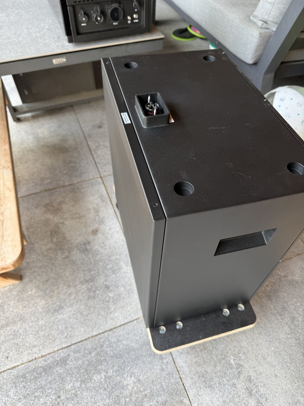

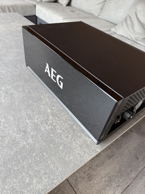

  • robinvastenburg
  • Laatst online: 03-09 09:05
Afbeeldingslocatie: https://tweakers.net/i/czXtBl1u5Lm1yIWGgcg7pvNCUPA=/x800/filters:strip_icc():strip_exif()/f/image/iElc5bcJtnVCtX0AVAMxTc2Y.jpg?f=fotoalbum_large
Afbeeldingslocatie: https://tweakers.net/i/eWk_LgVN-GJSM0ifyglMqSCdouI=/x800/filters:strip_icc():strip_exif()/f/image/AxR1ObggItU48ywG0BzJ0geN.jpg?f=fotoalbum_large
Afbeeldingslocatie: https://tweakers.net/i/p0orQ2t3fufjX7LJfwwTFFIIDg4=/x800/filters:strip_icc():strip_exif()/f/image/TwD9xT2CRGq8zwzWStCkJ9I7.jpg?f=fotoalbum_large
Afbeeldingslocatie: https://tweakers.net/i/ZLVRWk0Mj7IhOnde9GJZKSziJ8s=/x800/filters:strip_icc():strip_exif()/f/image/DED4PGtpgtnhEU7fPCsCJnD0.jpg?f=fotoalbum_large
Afbeeldingslocatie: https://tweakers.net/i/FZO8Ce0Szo9m-rXhkunzYPUjhRw=/x800/filters:strip_icc():strip_exif()/f/image/uxBwLlV2fbAEhwqLW5am381P.jpg?f=fotoalbum_large
  • markee
  • Laatst online: 25-11 10:17
We hebben hier meer over gelezen. Schijnt (vooral) voor te komen bij systemen met meer dan 9.6 kWh capaciteit. En wanneer het voorkomt altijd (of meestal) de connector tussen BMS en eerste module. Was dit ook bij deze het geval?
  • robinvastenburg
Dat klopt helemaal.
Het gaat om de bovenste batterij module en de BMS.

  • Margraten
  • Registratie: Februari 2019
  • Laatst online: 17:09
markee schreef op dinsdag 2 juni 2026 @ 13:54:
Waar heb je dat gelezen...? Hier een Sunpura systeem van 14,4 kWh staan, ik hoop dat dit niet vaak voorkomt :-(
  • mickeutech
  • Registratie: Maart 2026
  • Laatst online: 25-11 19:43
@Margraten Al eens eerder in dit topic:
yektags schreef op zondag 17 mei 2026 @ 19:09:
  • Margraten
Dit had ik inderdaad ook al gelezen, maar waar staat dat dit vooral bij systemen >9,6 kWh voorkomt? (Omdat ik een 14,4 kWh systeem heb)

Margraten schreef op woensdag 3 juni 2026 @ 13:23:
Lijkt in verschillende topics naar boven te komen (bijvoorbeeld Zendure). Er zijn meerdere merken waar deze problemen voorkomen, omdat gebruik wordt gemaakt van dezelfde connector.

  • Registratie: Augustus 2025
  • Laatst online: 25-11 21:19
Deze info hebben we met Mark gedeeld. We hebben dit helaas een paar keer gehad bij de systmen. De klanten die bij ons hebben gekocht daar word het netjes bij opgelost. Andere aanbieders kan ik niet over oordelen.

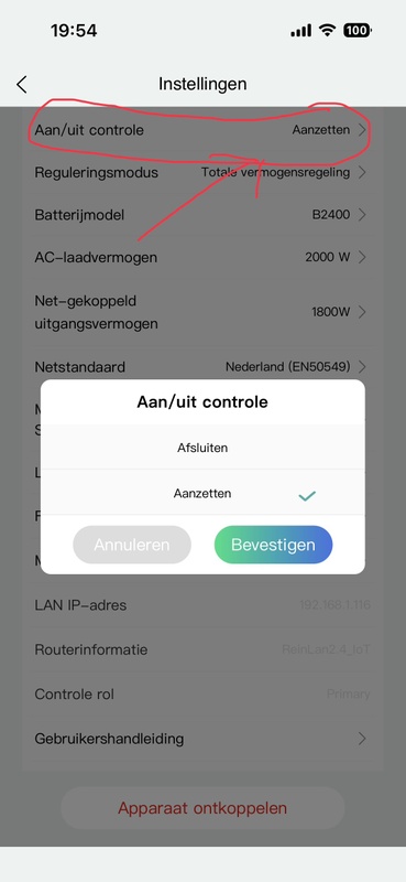

In de app, bij de settings van de batterij de setting "Power Regulation Mode" op "Total Power Regulation" zetten, ipv op "Independend Three-Phase Control"

Die instelling staat juist. Het kan ook niet anders aangezien als ik de fase wil detecteren dan geeft de app een foutmelding.
Andere gedachten?
Instellingen
Aan/uit controle: Aanzetten
Reguleringsmodus: Totale vermogensregeling
Batterijmodel: B2400
AC-laadvermogen: 2400 W
Net-gekoppeld uitgangsvermogen: 2400W
Netstandaard: Nederland (EN50549)
Minimale ontlaad-SOC: 10%
LED verlichting: uit
Fase detectie
Meester SN: Ja

Op welke modus staat de Batterij? op AI of Self-consumption?
Als hij op AI staat moet je wel ook even je energieleverancier selecteren en de leveringskosten en BTW goed installen.
Bij zonneplan is dit bijvoorbeeld 10.82 cent, en 21%.

Dit zijn de meest actuele versies:
BMS Version: V2.01
Collector Version: 1.4.9.9.9.1.1
DSP Main Version: V6.31
DSP Library Version: V1.17

  • Qoon3x
Ik heb iets vreemds vandaag. Precies vanaf 15:00 uur is de batterij gestopt met laden. Of nouja, maximaal 20 watt laden vanaf dan terwijl er meer dan genoeg overschot was.
Ik heb geen enkele setting verandert, het was dat ik toevallig weer eens in de app keek.
Stond op self consuming. Heb dat een poosje uitgezet en weer aangezet en toen was het weer oke.
Meer mensen dit probleem vandaag? Gek dat het gebeurt en helemaal dat het precies om 15:00 gebeurt.

Hoe vol was je accu om 15u ?
En concreet antwoord op je vraag; nee, geen last van gehad. S2400 (met solar connected) was bij mij voor 11en al vol en was het surplus netjes back-to-grid aan het sturen.

Hmm Ik zie deze ochtend dat de batterij is gestopt met ontladen bij 30%. Gisteren gestopt met laden bij 84% en vannacht gestopt met ontladen op 30%.
Maar ik zie nu ook errors in de app.
3x Battery current overcurrent
Alarm duurt aldoor 1 minuut.
Zal wel weer contact opnemen met sunpura.
Update: heb al reactie van ze, ze hebben vanaf afstand wat aangepast. Zou weer moeten werken, maar wel met de vraag of ik het even in de gaten wil houden.
[ Voor 9% gewijzigd door Qoon3x op 11-06-2026 08:21 ]

Nou, helaas werkte het niet wat er op afstand is aangepast.
Nu krijg ik de vraag om de batterijen opnieuw goed op te stapelen of in een andere volgorde...
Vanavond maar eens kijken. Zal de connectors eens goed bekijken.

En, heb je al naar de connectors gekeken? Ik ben heel benieuwd of je problemen hard- of softwarematig is.

  • Chrisstef
  • Registratie: Juni 2026
  • Laatst online: 19-08 11:21
Goeiedag allemaal. Ik heb sinds enkele maanden de sunpura s2400 en 4 batterijen. De installatie heeft perfect gewerkt, maar sinds enkele weken dikwijls uitval. Nu blijkt de connector van de omvormer naar de batterij verbrand. Zijn er nog mensen die dit voorgehad hebben? De verkoper heeft alle info naar sunpura Duitsland doorgestuurd, dus ik ben nog aan het wachten op het resultaat.
  • BarryS
  • Laatst online: 16:53
Chrisstef schreef op donderdag 25 juni 2026 @ 10:37:
Dit lijkt regelmatig voor te komen. Heb het in dit forum, het algemene thuisbatterij forum en op Facebook al meerdere keren langs zien komen. Maakt bij best nerveus over mijn eigen installatie hier.
AMD Ryzen 7 9800X3D - Corsair Vengeance 64 GB DDR5 @ 6000 MHz C36 - ASUS ROG Strix B650E-F - Gigabyte GeForce RTX 5090 Gaming OC - Samsung 990 Pro 2TB, 980 Pro 2TB, 970 EVO Plus 2TB - Corsair Nautilus 360 RS ARGB, Cooler Master MWE Gold 1250 V2 ATX 3.1
  • markee
BarryS schreef op donderdag 25 juni 2026 @ 10:49:
Ik ook en ik ben de connector vaker gaan controleren. Het viel mij op dat dit met name is bij de connector tussen de BMS (A2400) en eerste module (B2400) en bij configuraties met vier modules.
Zie ook deze reactie:
My Green ENergy schreef op zondag 7 juni 2026 @ 15:54:
Deze info hebben we met Mark gedeeld. We hebben dit helaas een paar keer gehad bij de systmen...

@mozziej Dat was ook mijn plan (9,6 kWh AEG batterij via de Appie gekocht). Nu overdag opladen op zonnestroom en als ik thuis ben gebruiken, maar in de winter een 'goedkope' buffer opbouwen om te gebruiken als de stroom duurder is. Lijkt me dat je dan wel moet wisselen van profiel van 'eigenverbruik' naar 'Aangepaste modus' en zul je (dagelijks?) je schema's aan moeten passen.
Er staan hier wel een aantal meldingen van verbrande connectors. Ik heb daardoor wel het laadvermogen teruggesschroefd naar 2000W. Die 400W minder geeft misschien net iets meer lucht als hij op een zonnige dag uren aan een stuk staat te laden. Terugleveren staat wel op 2400W, aangezien ik nu in de zomer niet lang aan een stuk zoveel vermogen nodig heb. Misschien dat ik dat in de winter ook wel terug schroef als niet duidelijk is waar deze problemen vandaan komen en de warmtepomp langere tijd veel vermogen vraagt.
Iemand een idee of bovenstaande redenatie klopt? Of is dat schijnveiligheid?

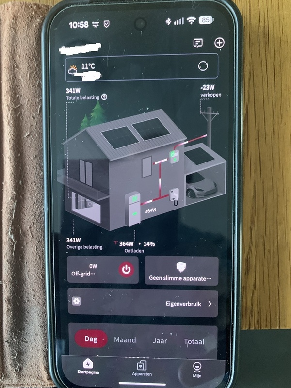

@mozziej Ik heb hem afgelopen vrijdag geleverd gekregen. Ik heb door een elektricien een nieuwe groep en een degelijk stopcontact aan laten leggen die langere tijd 2400 W kan hebben.
t/m vanochtend heb ik hem op in/uit 2400W gehad, maar nu dus laden maar iets teruggeschroefd, ook omdat het best warm weer is. Nu dus op 2000W laden en 2400W ontladen. Gister heeft hij van leeg tot vol geladen op 2400W en was hij aan het einde ~38C. Volgens de specs kan hij tot 55C hebben. Toen hij vol was koelde hij vrij snel een paar graden af.
Ontladen is wel nog op 2400W, maar dat gebeurt nu nog niet uren aan een stuk. Met koken en laden van de auto haalt hij dat wel maar tot nu toe is dat nog niet langer dan ~een uur op 2400W geweest. Van de winter als de warmtepomp aanslaat haalt hij dat waarschijnlijk wel, maar dan is ook de omgevingstemperatuur lager, dus is dat misschien weer minder een probleem.
M'n vriendin heeft dezelfde (AEG 9,6kWh) al een week of 4. Staat ook op 2400W laden/ontladen, maar daar staat hij in een koele en ruime schuur op een lege groep en heeft dus iets meer ventilatie. Dat gaat tot nu toe prima.

Afgelopen vrijdag ook een S4800 uit Duitsland opgehaald. TIP, als je het terrein op rijd na de verkeerslichten rij dan rechts langs de warehouse en links het hoekje om, op een gegeven moment zie je dan links een deur, daar moet je wezen. Ik was de overdekte parkeerplaats opgereden en daar de warehouse ingelopen via een loodsdeur, dat was niet de bedoeling. Kon het hele warehouse door :P
Set draait nu mooi paar dagen zonder problemen. Alleen even wat zitten prutten met het feit dat de zonnepanelen die ik erop had aangesloten stoppen met leveren als de batterij vol zit. Dat is straks in 2027 top maar nu ik nog 100% mag salderen wil ik graag dat de zonnepanelen volop blijven leveren. Ik switch nu maar met een automation tussen 'Zelfconsumptie' en geen modus. Zodra batterij volzit zet hij zelfconsumptie modus uit en dan pompt hij weer het volle vermogen van de panelen terug het net op, top!
Inderdaad, de connectors tussen de sturing en de 1ste batterij. Sunpura heeft deze nu komen ophalen, ik zou nieuwe krijgen. Ik wacht af. Als ik nieuwe ontvang, ga ik die wel op max. 2000W instellen voor de zekerheid.
  • FZRein
  • Laatst online: 14:49
Dat de connector smelt (door overgangsweerstand = hitte) tussen de bovenste batterij en BMS is ook logisch, daar gaat de grootste stroom doorheen. Ik meen gelezen te hebben, ook gezien in de app dat de klemspanning zo’n 50 volt is en per module 25 amp, totaal max 50A bij 2 of meer batterijmodulles. Dus vanaf de onderste batterij tot de BMS loopt de maximale stroom op tot maximaal 50A. 50 x 50 maakt 2500 watt zo ongeveer wat de Sunpura max kan leveren, 2400 watt max.
Ook ik maak me wel zorgen met mijn setup van 4x 2,4 is 9,6 kWh. Nu staat de batterij nog in de woonkamer bij een gemiddelde temp van 22 tot 25 graden. In de schuur, waar ik de batterij uiteindelijk wil gaan plaatsen, was het laatst bijna 40 graden.
Uit ervaring weet ik nu dat ik goed uit kom met max 2000 watt laden door m’n PV en 1800 watt ontladen, huishoudelijke apparaten en split-airco. Ik heb de S2400 dus begrenst ivm de meldingen van smeltende connector, dat vind ik toch best wel eng.
Kortom, omdat ik te veel lees over smeltende connectors (niet alleen Sunpura maar ook andere merken met de zelfde connectors) heb ik mijn batterij begrenst met 2000 watt laden, en 1800 watt ontladen en, ik houd de batterij in een relatief koele omgeving. Ook ga ik niet constant de BMS van de stack halen om de connectors te controleren, omdat elke keer dat je de boel los haalt, de klemmen van de connector toch weer op zn donder krijg.. misschien paranoia maar zolang niet duidelijk is wat er nu loos is (toeval of een serieus ontwerp fout) houd ik wat marges en ga niet het maximale vragen van wat kan.
Ik houd jullie graag op de hoogte van mijn bevindingen en ik hoop dat alle andere Sunpura bezitters dit ook doen zodat we samen met elkaar dit vage probleem kunnen analyseren en wie weet oplossen. Sunpura lijkt een prima partij te zijn om mee te communiceren en lossen snel veel op, maar niemand zit te wachten op rook- en of brandschade
