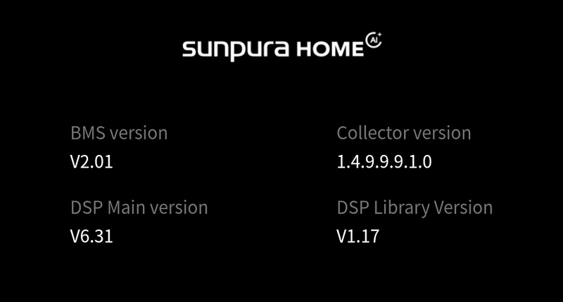

Dit zijn mijn firmware versies:
BMS version: V2.01
Collector Version: 1.4.9.9.7
DSP Main Version: V6.31
DSP Library Version: V1.17

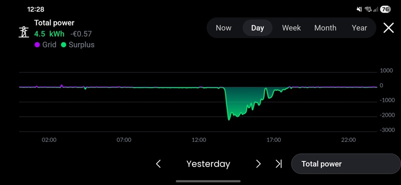

  • dasystemcheck
  • Laatst online: 26-11 20:18
Toch maar even een mailtje naar Sunpura gestuurd n.a.v. m’n hier, een paar pagina’s terug, gemelde PV power drops . Tijdens de live view van de HomeWizard Energy Socket gebeurd het toch opvallend vaak dat de totale PV wegvalt als er meer dan 600-700W geproduceerd wordt. Het is hooguit een paar seconden (en dus niet terug te zien in de dagtotalen), maar het levert wèl daarbij inconsistent een ‘netstoring’ (die er feitelijk niet is). De bekabeling is het niet (getest met een andere omvormer), HW energy socket verwisseld en maakt ook niets uit. Ben benieuwd of dit een user error of BMW/hardware issue is.
In de winter maanden overigens geen last van gehad, maar PV Total power kwam toen ook niet boven de 550W uit.
Afbeeldingslocatie: https://tweakers.net/i/yV2sRD-Lv8b7jv70f62IWQ_OPTQ=/x800/filters:strip_icc():strip_exif()/f/image/k90BlcCCbHaSpC7zjdfgPFss.jpg?f=fotoalbum_large
Sunpura S2400 (3x B2400) (V0.09 BMS) (V1.4.9.9.9.2.212 Col.V.) (DSP Main V6.31) (DSP Lib V1.17); HW P1

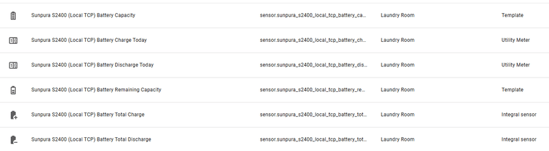

Ik heb de Local TCP integration zoals die nu bestaat uitgebreid met wat helper templates in HomeAssistant om dus ook bijvoorbeeld het totaal verbruik te meten.
Aangevuld met helper templates:
Afbeeldingslocatie: https://tweakers.net/i/AbpQ-lLqS7nnGLasddJ5h99dapU=/fit-in/4000x4000/filters:no_upscale():strip_exif()/f/image/C3vnoBg2qS3TqNcnxHgAHg3A.png?f=user_large
Mijn helper templates:
Afbeeldingslocatie: https://tweakers.net/i/nLg3gl9FsZi8oCL6vzTnyh5FRi8=/800x/filters:strip_exif()/f/image/Tl9MTq7G5alGqoM2mi9SOU8O.png?f=fotoalbum_large
Het enige wat ik nog mist, is het PV gedeelte van de omvormer. Dat doe ik wel vanuit een andere integratie.

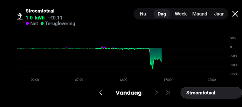

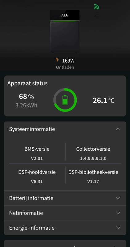

  • ivo1969
  • Laatst online: 27-11 11:44
Hier dus de aeg uitvoering en ding sinds april ik hem heb perfect zijn werk
Afbeeldingslocatie: https://tweakers.net/i/AEHDAGQIoLcvsv7uHyqvnP1b5EM=/800x/filters:strip_exif()/f/image/Ap4WioZYUmIScDU1OjygsdEB.png?f=fotoalbum_large
  • FZRein
  • Laatst online: 14:49
ivo1969 schreef op donderdag 9 april 2026 @ 16:30:
Ik ben wel heel benieuwd naar de overeenkomsten en verschillen van de AEG en Sunpura setups. In hoeverre zijn ze gelijk, en kan je de app van het ene merk gebruiken met het andere merk.
  • ivo1969
FZRein schreef op donderdag 9 april 2026 @ 16:44:
Software versie is qua nummers identiek, maar ik geloof dat sunpura heeft aangegeven dat onderling niet te combineren is zeg maar

De repo staat hier: https://github.com/slaapyhoofd/Lunergy-Local-TCP
Belangrijkste toevoegingen ten opzichte van het origineel:
- Opladen/ontladen/idle instellen met vermogensslider (standaard 800W, uitbreidbaar naar 2400W)
- SOC-limieten instellen (min ontlading, max oplading)
- Geintegreerde kWh-sensoren voor het HA Energy Dashboard (geen eigen helpers meer nodig)
- Work mode selectie (Self-Consumption, Custom, Disabled)
- 5 seconden polling met failure tolerance
Op termijn wil ik er een generieke AECC-integratie van maken die ook andere AECC merken ondersteunt (AEG, Voltdeer, etc.), maar dat is voor als ik wat meer tijd heb.
Net even getest en werkt inderdaad goed! Ik merk dat je response tijd wel iets omhoog is gegaan tegenover mijn integratie (+- 6 seconde bij mij, +- 9 seconde bij jou).
Wel heel benieuwd hoe je de totale verbruikte stroom hebt gedaan, deze kon ik echt niet vinden :)
EDIT: Ik heb deze even in Claude gezet en op die manier ook de twee total increasing meters er bij mij bij gezet! Normaals dank aan @Sleepyhead om dit te vinden!

Afbeeldingslocatie: https://tweakers.net/i/7-vK26iUl1KRLvz1vSlahrMBKzU=/fit-in/4000x4000/filters:no_upscale():strip_exif()/f/image/99cZkSbpCcBdno7RWYfX21s5.png?f=user_large
Zien jullie dit ook wel eens? Dat de laatste zeg 8% ineens heel snel is opgeladen?
AMD Ryzen 7 9800X3D - Corsair Vengeance 64 GB DDR5 @ 6000 MHz C36 - ASUS ROG Strix B650E-F - Gigabyte GeForce RTX 5090 Gaming OC - Samsung 990 Pro 2TB, 980 Pro 2TB, 970 EVO Plus 2TB - Corsair Nautilus 360 RS ARGB, Cooler Master MWE Gold 1250 V2 ATX 3.1
  • mickeutech
  • Registratie: Maart 2026
  • Laatst online: 25-11 19:43
Ja, eigenlijk elke keer dat ik de 100% haal zie ik dat patroon.
  • dasystemcheck
BarryS schreef op vrijdag 17 april 2026 @ 17:25:
Ja. Soms heel lang op 95% laden, daarna binnen ~10 minuten snel oplopend naar 100%.

Afbeeldingslocatie: https://tweakers.net/i/LiwrGT6LOaS9HhEipNP-C71WhlU=/800x/filters:strip_icc():strip_exif()/f/image/xhLJGIp2gB6XAZYGpWzsdB3x.jpg?f=fotoalbum_large
Nieuwe firmware versie op de collector zie ik zo juist. Dit was 1.4.9.9.7

Afbeeldingslocatie: https://tweakers.net/i/4zjCOGPaTeXCl7msg5zhO80LPdo=/x800/filters:strip_exif()/f/image/uJ9uJoJe6bGikhrfpxGvlnM9.png?f=fotoalbum_large
Hier ook.
Maar ik heb een klein ding wat ik niet kan vinden, hoe kan je binnen de app het wifi netwerk veranderen?!
  • BarryS
  • Laatst online: 23:14
ivo1969 schreef op dinsdag 21 april 2026 @ 23:19:
Hier ook.
Ik denk je battery verwijderen en opnieuw toevoegen in de app. Mocht na verwijderen het toevoegen niet lukken, dan is er ook nog de Reset IOT knop aan de zijkand. Zorg wel dat je hem in hetzelfde netwerk (IP address range) houd als je P1 Meter of Sunpura CT meter en andere gekoppelde apparaten zoals de slimme stekkers.
[ Voor 11% gewijzigd door BarryS op 22-04-2026 13:24 ]

Afbeeldingslocatie: https://tweakers.net/i/wSO5sDrPsSTLsjH1Br4qleyobWo=/800x/filters:strip_exif()/f/image/adz7YBbfkBOyTBrmmj0qeeDz.png?f=fotoalbum_large
Even een sanity check. De DOD (Depth of Discharge) van 90% betekend toch dat het veilig is om de batterij elke dag te ontladen tot 10% en te laden tot 100%? Met die range is de 8000 cycles haalbaar?

BarryS schreef op woensdag 22 april 2026 @ 13:54:
Ik ga daar van uit ja. Sunpura zal het zo gemaakt (de app geprogrammeerd) hebben dat je veilig kan laden en ontladen om het maximale uit je batterijen te halen qua levensduur. Die 10% als ondergrens zal denk ik te maken hebben met een langere tijd niet laden (winter) zodat de batterijen niet diep-ontladen. Als het echt niet veilig zou zijn, zou je niet zelf van 10% naar 0% kunnen omschakelen in de app. Ze geven niet voor niets 10 jaar garantie.
Wat ik wel heel bijzonder vind is het plaatje met specs in jou post.
De B2400 8000 cycles 70% SOH
De B4800 6000 cycles 70% SOH
Dat is een aanzienlijk verschil vind ik. Dan ben je beter uit met 2x B2400 (iets duurder) dan 1 B4800.

Ik zag wel een klein dingetje wat niet veel voorstelt maar het viel mij op dat % van de batterij verschillend wordt weergegeven (1%)
Afbeeldingslocatie: https://tweakers.net/i/SQH-LtP3tA1a7K3sltGwVl_RTew=/x800/filters:strip_icc():strip_exif()/f/image/XG4pAEGFud2gFdinQL1PSUxe.jpg?f=fotoalbum_large
Afbeeldingslocatie: https://tweakers.net/i/_1YREVB7k1A8uL__pbB0LEQOCEk=/x800/filters:strip_icc():strip_exif()/f/image/TI8BTYUZbbcnE0GFD4k7sFpK.jpg?f=fotoalbum_large
[ Voor 87% gewijzigd door ivo1969 op 08-05-2026 13:19 ]

ivo1969 schreef op vrijdag 8 mei 2026 @ 12:01:
Hier de AEG en die blijft tot heden ook opde V1.4.9.9.9.1.1 staan
Dat is wel bijzonder ja. Dat heb ik zelf nog niet ervaren in de app. Ik maak me niet heel druk om de SOC weergave, het is een schatting en die is vaak niet geheel correct. Zo zie ik nog steeds dat de SOC van c.a. 90 naar 100% in eens omhoog schiet. Terwijl tussen de 96 en 100% de de batterij rond de 500 watt gaat laden, ook al heb je meer PV stroom. Logisch dat de laadstroom omlaag gaat aan t eind, maar de SOC waardes blijven rond die laatste 10% een mysterie.
Zulke ‘schoonheidsfoutjes’ zullen wel opgelost worden. Wil je echt weten hoe het zit, dan zal je moeten meten met je P1 meter en een smart socket, dan zie je werkelijk wat er in en uit gaat, en moet je rekening houden met omvormerverliezen.
