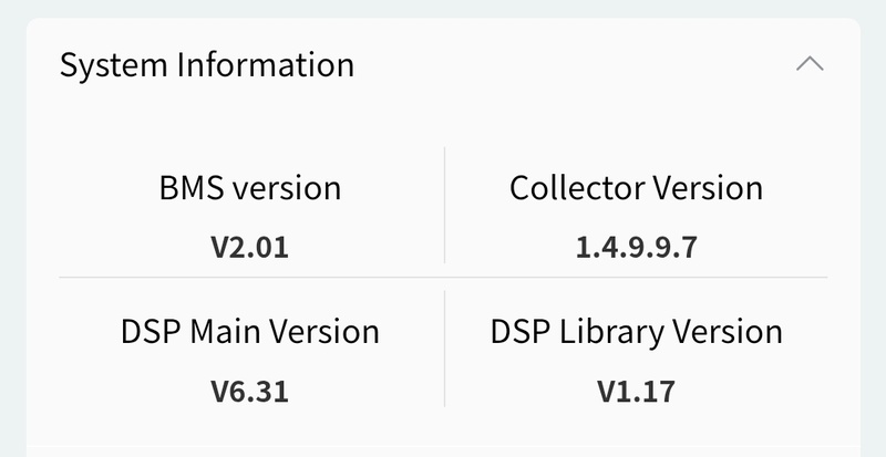

  • _Maarten
  • Laatst online: 19-11 16:02
Qoon3x schreef op woensdag 18 maart 2026 @ 19:51:
Ik lijk veel oudere software te hebben, vooral de DSP bibliotheek.
BMS v2.01
Collector version: 1.4.9.6.7
DSP main version: v6.31
DSP library version: v0.05
De BMS v.2.01 zou misschien verklaren dat 3 batterijen niet werken, maar ook 2 batterijen werken niet bij mij.
Hoi,
Ik had uit de doos ook oudere software en via de app kon ik deze updaten. Op een gegeven moment was er 1 inverter die v0.00 aangaf en niets meer deed.
Toen uit en aan gezet. Via Bluetooth kon ik connectie maken en toen weer op updaten geklikt. Met mijn telefoon ernaast blijven zitten en dat werkte.
Ik heb 3x2 batterijen. Volgens mij is een sofware versie een sofware versie en die wordt niet anders bij meer batterijen, dat klinkt gewoon gek dus lijkt mij lariekoek, maar goed.
Ik heb dus 3xA2400 en totaal 6xB2400.
Mijn software versies zijn:
Afbeeldingslocatie: https://tweakers.net/i/IiN1q2krvvaa9GaDEj3256z1QAY=/800x/filters:strip_icc():strip_exif()/f/image/IXIpCtglb9fqHwbEAvzaUZY9.jpg?f=fotoalbum_large
En dit zijn momenteel de meest recente zegt de app.

  • Qoon3x
  • Laatst online: 20:09
_Maarten schreef op vrijdag 20 maart 2026 @ 06:29:
Hoi,
Helaas lijkt ik pech te hebben.
Ben veel in contact met Sunpura, maar lijkt erop dat er iets met de hardware mis is.
Ze hebben alles geüpdate en gecheckt, maar de BMS error blijft komen zodra meer dan 1 batterij wordt aangezet.
Ze denken goed mee, dus hopelijk snel een oplossing.

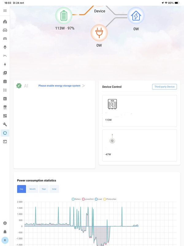

  • FZRein
  • Laatst online: 27-11 14:49
markee schreef op dinsdag 24 maart 2026 @ 09:03:
Daarnaast zit in de Sunpura app een link naar de Home Assistant integraties die zij hebben geschreven. Al weet ik momenteel niet wat de status is. https://sunpuraenergy.com/support/#support-download
De Home Assistant integratie van Sunpura zelf werkt kan ik melden. Ik had de link vanuit de app ook gevonden en de instructies zijn helder en goed te doen. Zoals eerder ergens gemeld kan je nu alleen nog uitlezen, niet aansturen. Wie weet dat dat in de toekomst wel gaat kunnen.

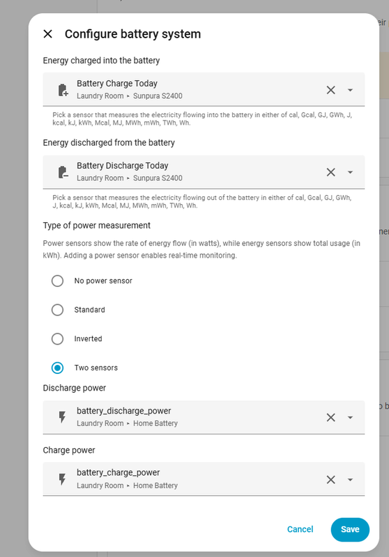

  • bove027
  • Laatst online: 25-11 23:42
#@markee Vraagje over de Topic start:
" Zelf heb ik een template sensor gemaakt zodat de batterij netjes in het energiedashboard van HASS staat."
Ik heb inmiddels de Sunpura binnen en ik ben even aan het proefdraaien en alles instellen. Ik heb hem in Home Assistant met de Sunpura integratie zelf, maar nu wil ik die in het energie dashboard krijgen. als "Thuisbatterijopslag".
Iemand ervaring mee hoe je dat moet configureren met de Sunpura integratie? Ondertussen freubel ik even verder :)

  • markee
  • Laatst online: 25-11 10:17
bove027 schreef op woensdag 25 maart 2026 @ 11:45:
Ik moet eerlijk bekennen dat ik dat niet meer weet, omdat ik na die tijd verhuisd ben en met een schone installatie van Home Assistant begonnen ben in deze woning.
Ik dacht dus dat de integratie van Sunpura zelf niet werkte, maar die werkt dus wel weer. Mocht je de custom integratie draaien uit de topic start, dan heb je sowieso enkele entiteiten die bruikbaar zijn. Mijn 'Ontladen Totaal' werkt op dit moment alleen niet.
Afbeeldingslocatie: https://tweakers.net/i/xDNAQUWx826xwCJMgKlMFXCjzuA=/fit-in/4000x4000/filters:no_upscale():strip_exif()/f/image/UE3wiHwankTqTMxsQjkboevG.png?f=user_large

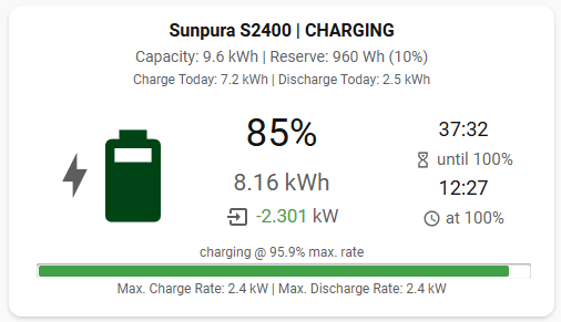

  • dasystemcheck
  • Laatst online: 26-11 20:18
BarryS schreef op woensdag 25 maart 2026 @ 20:41:
Dit was idd zo luidt bij laden op 2400 watt.
Heb je 1x B2400 of 2x B2400, oftwel; 1 uur laden of 2 uur laden?
Ikzelf heb 2x een B2400 en in de praktijk was de fan gedurende 2 uur niet continu aan het draaien.
Er was -maar da's een logica op zichzelf- een merkbaar verschil hoe vaak en hoog toeren de fan vertolkt toen 'ie in de woonkamer stond (...kuch, iets te dicht bij de CV ~19 graden omgevingstemperatuur) t.o.v. nu in de schuur ( 5><15 graden omgevingstemperatuur).
Sunpura S2400 (3x B2400) (V0.09 BMS) (V1.4.9.9.9.2.212 Col.V.) (DSP Main V6.31) (DSP Lib V1.17); HW P1

Mijn versies zijn als volgd:
BMS version: V2.01
Collector Version: 1.4.9.6.7 --> jij hebt 1.4.9.9.7
DSP Main Version: V6.31
DSP Library Version: V1.04 --> jij hebt V1.17
Benieuwd of dit de oorzaak kan zijn dat hij mij batterijen niet detecteerd. Hij laad echter wel meer dan één batterij en ontlaat ook meer dan één batterij.

  • FZRein
BarryS schreef op donderdag 26 maart 2026 @ 15:35:
Ik heb ook de nieuwe firmware versies die je opnoemt en mijn set van 2x B2400 laden en ontladen beide prima naar de 4,8 kWh. Maar ik heb net als jij in de app dat er maar 1 batterij gezien wordt. Ik heb de app op een iPhone en iPad. misschien dat er een bug in de Sunpura voor iOS zit. Ik weet niet hoe het bij Android gebruikers is.

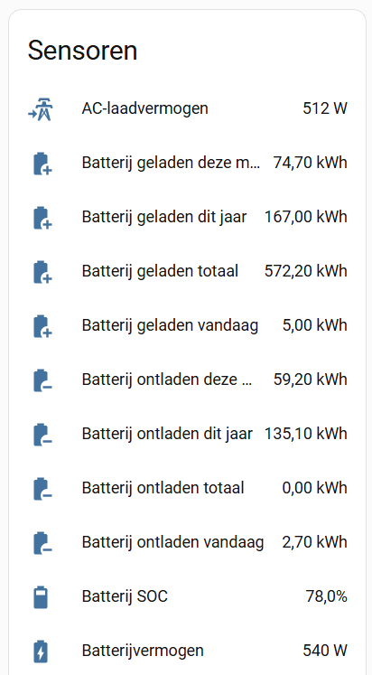

Hoi Mark,
Jou Home Assistant integratie werkt vrij goed. Heb hem hiermee ook kunnen hangen in de Energy panel.
Echter missen er twee sensors die wel erg handig zijn voor de energy panel. De Discharge Power en de Charge Power.
Deze sensoren zijn wel beschikbaar in de integratie: https://github.com/michaelbudisch/sunpura-cloud-control
Echter die mist op zijn manier weer werkende Battery Charge Today en Battery Discharge Today voor de Energy Panel.
Gevolg, ik gebruik nu (tijdelijk) beide integraties. Zou jij deze kunnen/willen toevoegen? Ik kan hier eventueel mee helpen mocht je willen.
Afbeeldingslocatie: https://tweakers.net/i/Fx4tRNBEXZrTHx6Xmr09vmjee7A=/x800/filters:strip_exif()/f/image/XC79mWvBgGVWcOqrt4eqF3Lb.png?f=fotoalbum_large

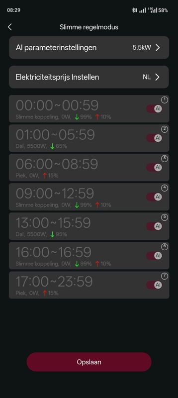

Ze gaan blijkbaar een 'dark mode' toegepassen à la AEG app? Overall ziet het er behoorlijk wat gelikter uit dan de huidige weergave.
Toen ik in december 2025 de app voor het eerst in gebruik nam had ik even het gevoel dat ik met de SmartESS/WatchPower/Energy-Mate app te maken had... (voor wie het wat zegt).
Ik lees overigens op die pagina: "The storage system is compatible with major communication protocols and device brands, including Wi-Fi, Zigbee, Bluetooth, and Modbus...", "....The system automatically detects new devices and matches the appropriate driver protocol, reducing configuration complexity and enabling deep cross-brand and cross-ecosystem collaboration..."
Wait... what?! Heb ik iets gemist? Kan een willekeurige Zigbee power plug nu 'gewoon' toegevoegd worden? Gaat Sunpura een soort van 'mini-HA' combinatie van de app maken? Of maak ik een verkeerde conclusie?
Ik hoop dat ze in de backend in ieder geval de AI mode beter gaan optimaliseren; ik heb tot nu toe gemiddeld 2x per maand dat als de "tariff/cents" een waarde bevat (al dan niet met/zonder komma waardes), de AI mode beslist dat de enige respons 00:00-23:59 ontladen is.
Enkel 21% BTW waarde ingevuld werkt wèl altijd, maar geeft dan vaak een te uitgebreid schema.
Meer mensen last van? Meestal is het na 24-48 uur opgelost.
Ikzelf heb overigens Zonneplan, dus de uur-planning is voor mij afdoende, maar ik kan me voorstellen dat er in de app nog steeds een kwartier-planning gewenst is.

Daarnaast ben ik bezig geweest de batterij mooi zichtbaar te krijgen in HomeAssistant. Heb wat template sensors moeten inrichten, maar met de HACS integratie "givtcp-battery-card" onderstaande card op mijn dashboard kunnen plaatsen, volledig werkend:

BarryS schreef op donderdag 26 maart 2026 @ 20:29:
Ik test dit momenteel lokaal en zal de update vanavond of morgen publiek maken. :henk

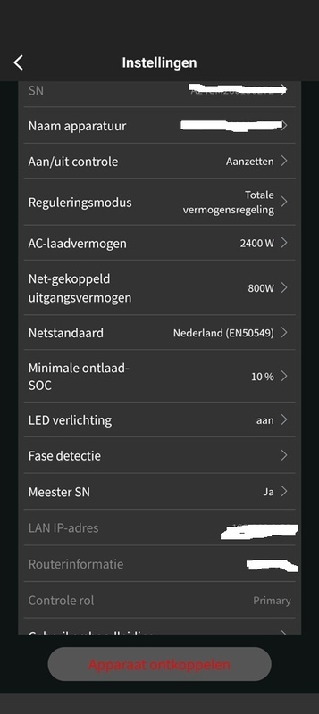

  • visuel
  • Laatst online: 23-11 19:24
Ok, bedankt voor de uitleg.
Ik begreep dat die instelling gebruikt wordt om aan te geven hoeveel vermogen er veilig langs je slimme meter kan gaan, zonder dat deze over-belast wordt. Dus bij 1 fase 25A is dat bij 220V precies 5500. Volgens mij is het daarom ook de default instelling. Dus als ik in huis 3000W nodig heb, dan weet de AI-regelmodus dat er nog veilig 2500W extra geladen kan worden in de batterij.
Het maximaal AC vermogen wat de batterij aan kan voor het laden en ontladen stel ik in bij de instellingen van de batterij op 2400W.
Of begrijp ik het helemaal verkeerd?
Vanochtend zag ik met de 10.82 instelling dit programma:
Afbeeldingslocatie: https://tweakers.net/i/Mf3j8CJZA6PMIpmz6F0ZKoyQOcY=/x800/filters:strip_icc():strip_exif()/f/image/rVbp7tbydjI4mFgd9eZeZ6u0.jpg?f=fotoalbum_large
Als ik alles op 0.0 zet krijg ik dit programma:
Afbeeldingslocatie: https://tweakers.net/i/1XGbSQeGcHbPr_RG1CGtsJS89B0=/x800/filters:strip_icc():strip_exif()/f/image/DN9wko9J9gFrzlnFwuU7acj4.jpg?f=fotoalbum_large
Snap je dat nou?
  • BarryS
  • Laatst online: 23:14
visuel schreef op donderdag 2 april 2026 @ 08:31:
Snap je dat nou?
Heel raar, idd. Ik kreeg vandaag ook geen goed scenario met die leveringskosten ingevuld. Gisteren maakte hij een perfect schema nog. Ook al paste ik de price gap aan van 8 cent naar bijvoorbeeld 3 cent alsnog koos hij geen moment om te laden (of bij te laden bovenop de Zonne opwek van mijn bestaande installatie). Terwijl de accu wel leeg was.
Daarnaast vraagje aan jullie. Zien jullie bij het AI-schema als je die opslaat de batterij capaciteit? Bij mij wordt 0 weergegeven.
Afbeeldingslocatie: https://tweakers.net/i/i3M51rZfw5_bqaTZn_mmpPYRQbE=/x800/filters:strip_icc():strip_exif()/f/image/AjUWZMpc1aQrOjdjsdyVrkFy.jpg?f=fotoalbum_large
[ Voor 31% gewijzigd door BarryS op 02-04-2026 14:14 ]

  • visuel
Bij mij ook 0 kWh
Afbeeldingslocatie: https://tweakers.net/i/M7449N38HqsGrvtGEGS201Lf5NI=/x800/filters:strip_icc():strip_exif()/f/image/s6wcqA3mOWdricmLd4xXFkMt.jpg?f=fotoalbum_large
  • dasystemcheck
@BarryS & @visuel , ik heb dit zelfde ervaren. Het is een inconsistent verschijnsel: voer 5 cent in en dan maakt hij nog wel een schema, blijkbaar is dat bij vandaag een drempel om wel een schema te krijgen.
'k Heb dit vastgelegd en bij Sunpura gemeld; ik raad jullie aan om dat ook te doen, want dit is een repetitief probleem dat om onverklaarbare reden om de zoveel tijd gebeurd. Ik heb wel een beredenatie, maar kan die nog niet hard maken; De 5 cent (van vandaag) is namelijk precies het verschil van de gemiddelde dagprijs en laagste prijs. 6 cent zit daar boven en dan maakt hij geen schema, <= 5 cent maakt wel een schema.
Echter; die logica gaat niet elke keer op volgens mij.

Ik heb een paar dagen de Sunpura met 1 batterij gedraaid. Even uitproberen en spelen met de juiste plek (en omdat ik door een knieoperatie niet zoveel zijn had om die batterijen de trap op te tillen... :P )
Maar ik zet de stack uit uit, bouw hem op met 2 extra batterijen (dus 3 totaal), zet alles weer aan en hij ziet nog steeds 1 batterij. Dus de vragen:
- Zit er nog een volgorde waarin je de batterijen moet aanzetten (heb nu van onder tot boven alles aangezet (en andersom uit). Dus de omvormer als laatste aanzetten
- Duurt het misschien even voordat de omvormer de nieuwe batterijen ziet?
- Iets anders?
Firmware:
BMS Versie 2.01, DSP 6.31, Collector 1.4.9.9.7, DSP Library 1.17

bove027 schreef op vrijdag 3 april 2026 @ 21:37:
Ok, "help".
- Iets anders?
Firmware:
Ok, de omvormer ziet alleen de bovenste batterij. Alle 3 de batterijen individueel aangesloten en verschillend opgeladen (zodat ik ze uit elkaar kan halen) en als ik stapel (2 of 3 batterijen) dan pakt hij alleen de bovenste. Op naar support!
En ja, de bescherm rubbertjes zijn uit de onderkant ;)
Klassiek gevalletje Plug&Pray :D

bove027 schreef op zondag 5 april 2026 @ 11:24:
Je moet even contact opnemen met Sunpura hun moeten vervolgens de Collector Version en de DSP Library version updaten.
Dat was bij de oplossing. Vervolgens werden alle 4 de batterijen direct herkend. Je kan dit helaas niet zelf doen. Moet via hun support.
Mijn omvormer is vervangen vanwege een hele luide ventilator, helaas weer eentje ontvangen met oude firmware en nu wordt er weer maar één batterij herkend. Ik wacht nu op dat hun de firmware weer updaten.

  • bove027
BarryS schreef op maandag 6 april 2026 @ 07:55:
Inmiddels via de app een mailtje gestuurd, hopelijk kunnen ze wat doen. Volgens mij zit ik al op de laatste firmware, maar gezien de berichten hier heb ik goede hoop
  • FZRein
bove027 schreef op maandag 6 april 2026 @ 16:11:
Ik begon met 2 batterijen en had ook het probleem dat er maar 1 gezien werd. De SOC was wel juist en via een Home Wizard plug zag ik dat er meer in ging en uit kwam dan de 2,4 kWh van 1 batterij. Na een Firmware update was het probleem nog niet opgelost.
Nadat ik 2 batterijen bijkocht, omdat ik (mijn dank aan mygreenenergy.nl, had ik het eerder geweten, had ik mijn eerste set ook bij jullie gekocht), sowieso niet uitkwam met 2, kon ik testen. Ik heb een stack van 3 kunnen maken die wel goed gezien werd. Daardoor heb ik kunnen uitsluiten dat 1 B2400 module niet goed werkt. Hij laad en ontlaad wel maar gooit de stack helemaal in de war. In de tussentijd had ik goed contact met Sunpura en samen het probleem kunnen vinden.. Mijn defecte batterij wordt snel vervangen. Helaas geen voorraad in Nederland dus hij moet vanuit het buitenland komen.
Kortom, ik weet zeker dat jou problemen ook worden opgelost. Helaas kost het even wat tijd en misschien ergernis. Maar ik moet zeggen dat de support van Sunpura wel goed en snel is.

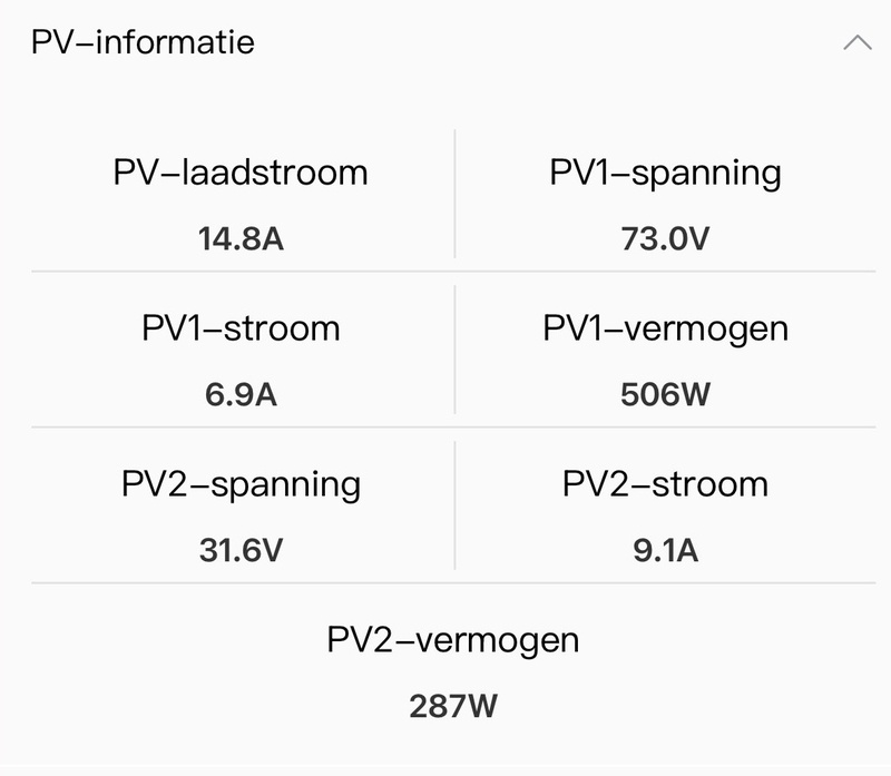

  • dasystemcheck
FZRein schreef op maandag 6 april 2026 @ 17:51:
Heeft iemand hier al eens getest wat er gebeurt als je de S2400 batterij aansluit op zowel de AC als de MPPT aansluiting?
Direct aangesloten op de MPPT ingangen (2x 1000W) dus geen micro omvormer kosten en verliezen. Voor wat ik begreep is in de wintermaanden op zuid de meeste zon. Gewoon om zo lang en veel mogelijk naar NOM te gaan.
Ik heb zelf 3x 400W panelen op de MPPT ingangen aangesloten; 1x 400W op de ene en 2x 400-450W in serie op de andere. Panelen liggen op 20 graden zuid. Voltage en Ampere zitten op deze manier goed en ruim binnen de marges (3 verschillende merken panelen, maar elk ~34V-39V en 11A-13A).
Ik ben nog aan het testen/reviewen en ben even voorzichtig met m'n conclusie:
Het lijkt er namelijk op dat de MPPT-tracking vroegtijdig ingrijpt als er totaal (dus de combinatie) meer dan 1000W opgewekt wordt, want dan dropt het vermogen naar 0 W voor ongeveer 10 seconden (soms langer).
Echter, omdat dat nog maar 2x gebeurd is kan ik dat niet met zekerheid zeggen wat de oorzaak is, omdat S2400 rond het middaguur al vol was en er volop teruggeleverd werd.
Er zijn al momenten geweest waarbij ik nagenoeg maximaal vermogen opving (op zich al bijzonder; in deze jaargetijde 1100~1200W vangen).
[ Voor 2% gewijzigd door dasystemcheck op 06-04-2026 21:14 . Reden: A, V, W verduidelijking ]

  • dasystemcheck
FZRein schreef op maandag 6 april 2026 @ 21:32:
interessant verhaal, dus ik begrijp uit jou test opstelling dat de beide MPPT aansluitingen goed balanceren ondanks dat ze niet het zelfde aan PV opbrengst hebben.
Ja, ze balanceren goed en het wordt ook goed in de app weergegeven. Hier een screenshot van afgelopen zaterdag rond 15:24u:
Afbeeldingslocatie: https://tweakers.net/i/MGEOPJcYVjEjg_sOeCHSvlPABQ0=/800x/filters:strip_icc():strip_exif()/f/image/eitRth8wV3VVArF8zTelTvSn.jpg?f=fotoalbum_large
wat doe de S2400 als die aangesloten is aan het huis dmv de AC stekken en aangesloten op de MPPT stekkers... dus echt hybride..
In Eigengebruik mode laadt hij eerst de batterijen en gaat dan (tot toegestane waarde… 800W als ‘ie niet op een eigen groep zit) terugleveren.
Zodra er dan een waterkoker of wasmachine aan de gang gaat gebruikt hij éérst z’n overschot van zonne-energie (accu blijft vol) en vult aan met accu als er meer nodig is.

  • BarryS
superwuppie schreef op dinsdag 7 april 2026 @ 07:14:
Ik heb de zelfde software versie van alles (al die zie ik ook mensen met een bms versie van 2.01)
Alles zit in het zelfde netwerk. Ik heb nog een andere applicatie van sunpura lopen op de HA en die ziet hem wel.
Allereerst. Echt top service van Sunpura. Zoals ik al eerder had aangegeven kwam mijn oude inverter met outdated Controller Version en DSP Library Version en een super luide ventilator van +65db wanneer deze aan stond.
Ik heb 4 batterijen voor totaal 9.6kWh. Er werden er telkens maar 1 of 2 gedetecteerd. Maakte niet uit in welke volgorde ik ze gestapeld had. Afhankelijk van de reboots of hij er 1 of 2 detecteerde. Sunpura heeft toen de firmware geüpdated, waarna alle 4 de batterijen succesvol werkte. Tevens heb ik het standby verbruik omlaag zien gaan, en laad/ontlaadt hij op 99% (zo'n 2390 watts) i.p.v. op de oudere firmware waar hij op zo'n 2350 watts laadde/ontlaadde. Maar de ventilator bleef erg luid.
Ik heb toen een nieuwe inverter van Sunpura opgestuurd gekregen. Deze was binnen een week binnen. De ventilator is echt véél stiller. Ik heb mijn vrouw er nu niet meer over horen klagen. Sterker nog, meestal hebben we niet eens door dat hij aanstaat. De batterij staat op zolder in het washok, dus achter een gesloten deur, en het geluid wordt nu vrijwel volledig gedempt. Dus dit komt nu overeen met wat ik in reviews en hier op het forum had gezien. Ik heb dus gewoon peg gehad met de eerste inverter. Echter, kwam de nieuwe inverter wel weer met verouderede firmwares, waardoor er weer maar één batterij werd gedetecteerd. Ook kreeg ik nu de Local API integration, die hier op het forum was gepost, niet meer aan de praat.
Vanmiddag heeft Sunpura de firmware weer geüpdated. Alle 4 de batterijen worden nu weer succesvol gedetecteerd. Zie heb weer op max laden/ontladen, etc. Tevens werkt nu de Local API integration weer.
Dus ik kan drie dingen bevestigen:
- Sunpura support is echt top. Via de mail meestal binnen 2 a 3 dagen een oplossing.
- De Local API doet het wanneer alle firmwares up-to-date zijn.
- Wanneer je meerdere batterijen hebt en je wilt dat je syteem optimaal presteert, neem dan contact op met Sunpura support per mail om de firmwares te laten bijwerken.
De nieuwe beta app heb ik nog wel wat test bevindingen en verbetervoorstellen voor. Maar die zal ik nog posten. Was even terug naar de oude app gedurende de inverter wissel.
Ik hoop dat Sunpura de app/bediening ook via de Local TCP / API gaat laten werken voor wanneer je bijvoorbeeld geen internet verbinding hebt.
Ik ben nu een zeer tevreden klant. Ik overweeg een tweede toren toe te voegen van 4,8kWh. Ik hou met dit soort mooie dagen een hoop zonnestroom nog over, en in de nacht kom ik er net 3 a 4 te kort als de warmtepomp het huis aan het verwarmen is.

Dit zijn mijn firmware versies:
BMS version: V2.01
Collector Version: 1.4.9.9.7
DSP Library Version: V1.17
Ik heb zelf sinds kort de AEG S2400 AC plus/AS-BBL09-4.8K en toevallig vandaag een update gekregen
Het het zelf eerst niet in de gaten, want zag eerst in de app dat batterij niks meer deed en bij apparaten het bovenste bolletje rood was.
Maar goed update kwam dus binnen met vermelding dat het 10 min zou duren.
Nu merkte ik vanmiddag een klein dingetje op en dat is dat de batterij maar met 800W stond te laden , maar opbrengst van panelen was rond de 2300 nog wat.
Ik dus mailtje naar AEG support, maar tijdens het typen van mailtje zag ik dat het AC- laadvermogen leeg was?
Dat was volgens mij niet zo voor de update, ( ondertussen laadvermogen verhoogd), was dat geintje ook zo bij de update van de Sunpura?
BMS versie V 2.01
Collectorversie 1.4.9.9.7
DSP- hoofdversie V 6.31
DSP-bibliotheekversie 1.17
Dus zo te zien gewoon exact zelfde software

ivo1969 schreef op dinsdag 7 april 2026 @ 17:19:
BMS versie V 2.01
Zojuist in de app gecontroleerd. Mijn settings lijken correct te zijn ook na deze update.
Misschien een verschil omdat deze handmatig uitgevoerd is door Sunpura ipv een standaard software update.

  • ivo1969
  • Laatst online: 27-11 11:44
BarryS schreef op dinsdag 7 april 2026 @ 17:49:
Oke bedankt voor de terugkoppeling :) Je bent sneller dan AEG :) , maar die reageren eigenlijk ook vrij snel en met duidelijk antwoord.
Maar ik had zelf dus ook 2400 AC- laadvermogen ingevuld en dat vult toch een heel stuk sneller dan de 800W , want dat laadde de batterij op omdat AC-laadvermogen hier leeg was.
Ik heb zoals gezegd de vraag ook nog bij AEG zelf liggen en zal daar nog wel antwoord op krijgen, die zal ik hier als het gewenst is terugkoppelen

  • My Green ENergy
  • Registratie: Augustus 2025
  • Laatst online: 25-11 21:19
BMS versie V 2.01
Yes, dit is ook meerdere keren voorgekomen bij de Sunpura wanneer er een update is geweest.
Aan te raden is na een update de instellingen even na te lopen.
Dit is al aangegeven bij Sunpura, aangezien AEG een white label is van Sunpura zal dit ook opgelost zijn bij AEG als Sunpura dit aangepast heeft.
  • ivo1969
My Green ENergy schreef op dinsdag 7 april 2026 @ 21:26:
Oke dan had ik het toch zelf gelukkig redelijk snel in de gaten, bedankt voor je reactie 👍
