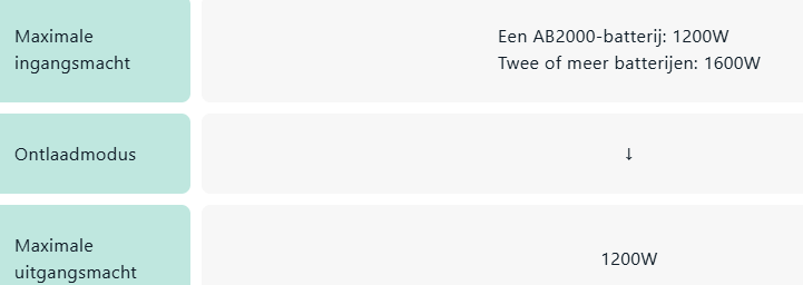

  • Taro
Taro
piforce schreef op donderdag 2 januari 2025 @ 08:20:
Interressant topic. Heb doorgelezen heb ik het goed begrepen dat het als volgt werkt.
Plaatst in willekeurig stopcontact de zendure hyper. Stel dit is fase 1. Als fase 2 dan energie vraagt stuurt die de energie van de batterij naar het desbetreffende apparaat dat energie vraagt.
Nee, de fase waarop de Hyper staat levert dan stroom aan het net. En het apparaat dat energie vraagt neemt dan via de eigen fase stroom van het net af. Bij je slimme meter wordt dit met elkaar verrekend, maar er gaat dus niet over verschillende fases heen stroom vanuit de omvormer naar je apparaat. Dat kan alleen als ze beide op dezelfde fase zitten.
Voor zover ik begrijp als je 1 zendure of meer op 1 fase. hebt staan regelt die de energie mits beschikbaar naar alle fasen. Heb je echter 2 of meer zendure op verschillende fases dan pakt die alleen de desbetreffende fase waar die op is aangesloten.
Wat is de laadsnelheid van stopcontact naar accu maximaal of is dat ook 800 W?
De laadsnelheid van een Hyper is maximaal 1200 Watt. De ontlaadsnelheid kan je tussen 0-800 Watt instellen, of hoger in clustermode of als je een ander land kiest, maar dan krijg je daar wel waarschuwingen over.

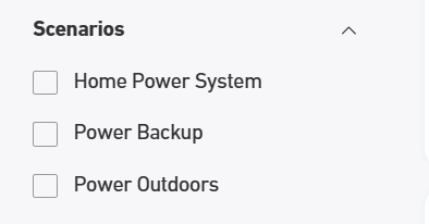

@TaroOok bij Anker zie ik door de specs het bos niet meer...
Ze hebben een Home Backup Kit, maar das een manuele swich.
Welke functionaliteit ik moet aanklikken om erachter te komen dat er ook teruggeleverd kan worden is mij een raadsel:
Afbeeldingslocatie: https://tweakers.net/i/G05RKyExT5zbT0-kqHqYyfgfAuI=/fit-in/4000x4000/filters:no_upscale():strip_exif()/f/image/mQoYNasxZQIQLmEWUCaNe9Rz.png?f=user_large
Home backup hoef ik niet, maar terugleveren zou lekker zijn.

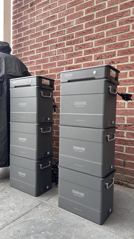

Voorbeeld, ik heb hier 3 AB2000S accu's per Hyper2000 omvormer staan, het bovenste deel is de omvormer en daar zit gewoon een 230V AC Schuko/Euro stekker aan die in het stopcontact kan:
Afbeeldingslocatie: https://tweakers.net/i/_lhB2SJs8rqU_Sn9s9RNCmsLLxY=/x800/filters:strip_icc():strip_exif()/f/image/6KIxmINjgpNpQEb7jHFolSMM.jpg?f=fotoalbum_large
Je denkt waarschijnlijk meer aan de Victron-achtige systemen met omvormer aan de muur die via de meterkast is aangesloten, maar dat is dus niet per se het geval.

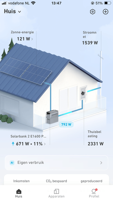

Intussen is de smartmeter bij mij geïnstalleerd.
Wat een grote ondingen die meters per fase.
Mij ook een raadsel waarom de meter 3-fase gevoed moet worden als je 3-fase meet. (Weet iemand dat toevallig?)
Meting komt helaas ook niet helemaal overeen met wat de homewizard p1 meter meet.
Meestal meet de smartmeter meer, maar als ik de auto oplaad meet deze 10.500 watt en de homewizard 11.500 watt
Door de afwijkende en vertraagde meting toch wat teruglevering geconstateerd
Afbeeldingslocatie: https://tweakers.net/i/CivBEs2O02ztNdS4EsxagT9_NOY=/800x/filters:strip_exif()/f/image/ffaWh9bTTEltAMHYjrtVYgC2.png?f=fotoalbum_large
Interface van Anker in de app ziet er wel mooi uit
Afbeeldingslocatie: https://tweakers.net/i/7b07dROXvFI-5hnuiyO7pxKcYuA=/x800/filters:strip_exif()/f/image/W1gA91wisuA7JTjVsrw3FW4a.png?f=fotoalbum_large
Al met al wel tevreden maar moet nog even kijken hoe ik die stroommeting accurater kan krijgen

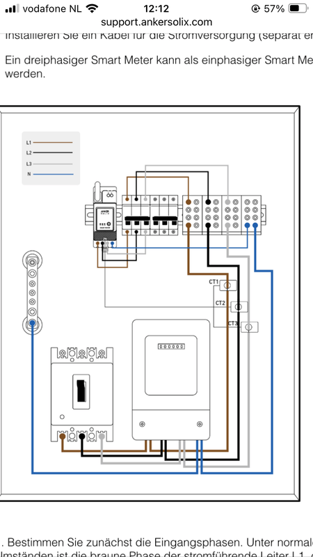

  • whazaaaa
  • Laatst online: 10:32
Taro schreef op zaterdag 4 januari 2025 @ 11:13:
Welke heb je in gebruikgenomen, de HomeWizard 3-fase kWh meter of een Shelly 3EM (Pro)?
Je voedt de 3-fase meter niet met 3-fase (Daar is 1-fase voldoende voor), maar het apparaat heeft aanvullende info nodig, zie bijv. als uitleg: heintjeput in "Aansluitvraag Shelly 3EM" en dit bericht daaronder: Korvaag in "Aansluitvraag Shelly 3EM"
Nee de anker smart meter zelf:
https://www.anker.com/eu-...11?variant=53646756479352
Afbeeldingslocatie: https://tweakers.net/i/lA_jR0yoPUJg9SmV4r4MhYycs0U=/x800/filters:strip_exif()/f/image/eWkIMgdxGRqBi3maN2xzHDaM.png?f=fotoalbum_large
Uiteraard in eerste instantie op 1 fase gevoed maar toen was werd er maar 1fase gemeten
Toen alle drie de fases op de meter van stroom voorzien en ging die ook de andere twee meten?
Uitleg net ff gelezen
Snap het nu, alleen dat zou ook kunnen verklaren waarom die niet goed meer
Als we per ongeluk niet 1fase dubbel hebben gebruik bij het aansluiten
[ Voor 6% gewijzigd door whazaaaa op 04-01-2025 12:18 ]

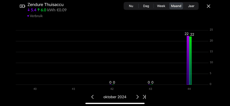

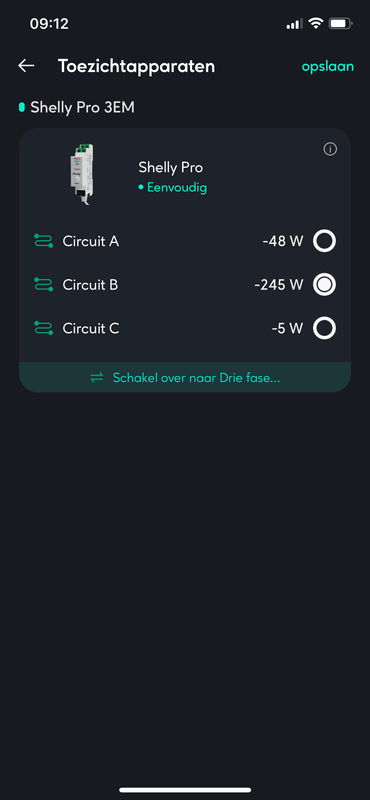

  • JohnSnow
  • Registratie: Mei 2019
  • Laatst online: 21-10 20:46
Afbeeldingslocatie: https://tweakers.net/i/UFO6QwJFkSInuWiHE9YiG2ZILY8=/x800/filters:strip_exif()/f/image/B9umANpOnYRAw6dVOrxM0AlP.png?f=fotoalbum_large
Afbeeldingslocatie: https://tweakers.net/i/QXQVTTCiXLmkPiGzF5BZJOM3ZuI=/x800/filters:strip_exif()/f/image/NcpLWV9lVpsmQsd5RHw4rg13.png?f=fotoalbum_large
Afbeeldingslocatie: https://tweakers.net/i/v7zHjZ7lVqcYH4Cw0OnvyjxVfYs=/x800/filters:strip_exif()/f/image/AwgdoNGn6zsXIEi6O3H38h0z.png?f=fotoalbum_large
Afbeeldingslocatie: https://tweakers.net/i/Jhw1glYO_H1qGbzh1ujYB4J5wEM=/x800/filters:strip_exif()/f/image/FcERUlnATHoC0hXFdgl7KKls.png?f=fotoalbum_large

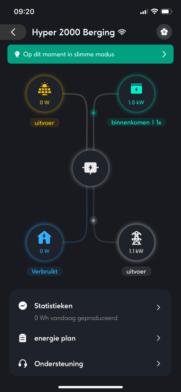

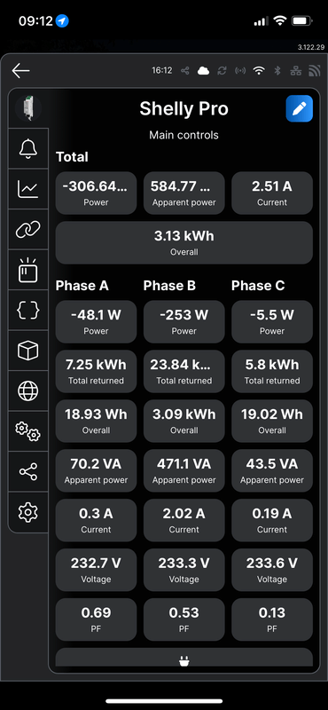

Ik heb de Shelly geïnstalleerd, maar de Zendure ziet het verbruik als opbrengst op dit moment. Ligt dit aan een verkeerde installatie van de Shelly? Zodra ik op dit moment het CT Plan aanzet dan begint de Hyper 2000 maximaal te laden en heeft de app het over een opbrengst van zonnepanelen van 2000 Watt, dus ik heb het idee dat hij verbruik als teruglevering ziet.

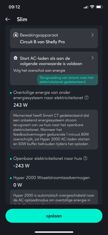

  • JohnSnow
Onderstaande is de situatie als ik het CT plan aanzet. Op dit moment zo simpel mogelijk met 1 fase en fase B daarbij geselecteerd.
Afbeeldingslocatie: https://tweakers.net/i/dzDCRxuk38E8snOOnp8mB0knigM=/x800/filters:strip_exif()/f/image/3WEeMiII7JZInTz6lAO9iLeo.png?f=fotoalbum_large
Afbeeldingslocatie: https://tweakers.net/i/I1bDcjZ_W-v2P1M4YRgs3f3mLWU=/x800/filters:strip_exif()/f/image/cgUMloTGV2g6OozoqK3FsgrE.png?f=fotoalbum_large
  • Ultimate-Dennus
  • Registratie: November 2019
  • Laatst online: 22-11 18:16
JohnSnow schreef op maandag 6 januari 2025 @ 09:28:
Je hebt vermoedelijk je Shelly niet goed geïnstalleerd... omdat de klemmen op de kop gemonteerd zitten waardoor je de verkeerde waardes doorkrijgt. Er zitten namelijk pijl richtingen op de CT klemmen.
Mijn advies is om je installatie te laten doen door iemand die verstand van zaken heeft. Begrijp me niet verkeerd maar op deze manier maak je meer kapot dan nodig is. Of krijg je wellicht problemen in je meterkast. _/-\o_

Op de CT klemmen van de shelly staat een K een pijl en een L.
De L staat voor LOAD, die moet aan de kant van het apparaat(richting het huis) en de K moet naar het net wijzen. Als die verkeerd omzit meet hij het als teruglevering van stroom ipv gebruik en natuurlijk andersom.
5200wp SolarEdge - 14,4KW 2400AC - k2 pro combo - WP boiler - 2x MHI - Homey shs & HAOS -> NUC i5 32gb akasa fanless
  • JohnSnow
Thanks, dit was het probleem idd. Verder werkt alles correct, Zendure laadt net met het kortstondige zonnetje op.

  • geert1992
  • Laatst online: 08:39
geert1992
Na wat vergelijken en eerst een solaredge 400v batterij overwogen te hebben - wat als nadeel heeft dat ze alleen opladen via de zonnepanelen- gekozen voor zendure.
Ik heb 2x een hyper2000 met daaronder ab2000s batterij besteld, zoals ik had begrepen kan je ze koppelen en dat je het vermogen kan verdubbelen.
Op zolder een PV verdeler gemaakt met eigen stopcontacten voor de zendure batterijen, deze zit aangesloten op 1 van de 3 fases. Niet zo netjes om op 1 fase dat te doen, maar heb wel de minst drukke fase gekozen. En gezien het maximum zit op 1600w, ipv 2 keer zoveel in combinatie met de solar edge oplossing lijkt mij dit goed zo.
Nu zijn de batterijen begrenst op 800watt als je deze instelt op nederland, maar kan je ook instellen op bijvoorbeeld duitsland en wel de nederlandse prijs hanteren(bij het handelen in stroom)? Weet alleen niet hoe slim dat is in combinatie met 1x een ab2000s onder elke hyper 2000?
En vroeg mij af wat ik mij moet voorstellen bij de ingebouwde brandblusser?
Heb wel plaatjes gevonden van de binnenkant van een ab2000 zonder s, maar die zijn dus zonder de brandblusser.

  • Ultimate-Dennus
geert1992 schreef op dinsdag 7 januari 2025 @ 13:40:
@geert1992 De batterijen zijn indd. begrensd op 800 Watt. Echter kun je ze ten alle tijden op een hoger vermogen zetten nadat je de waarschuwing goed hebt doorgenomen. Maar gezien je voorzorgsmaatregelen hebt getroffen moet dat wel goed komen.
Wat betreft de brand preventie module die erin zit moet je het zo zien dat als er kortsluiting o.i.d. in de batterij ontstaat en de temperatuur bereikt een bepaalde grens dan ontploft dit pakket binnen in de behuizing om de brand te blussen. Deze is dus temperatuur geregeld.
Via mijn bedrijf installeer/verkoop ik Zendure producten in Nederland dus mocht je nog aanvullende vragen hebben of twijfels beantwoord ik deze graag :)

  • Taro
Taro
geert1992 schreef op dinsdag 7 januari 2025 @ 22:50:
Dat ik geen 1200w uit een ab2000 kon trekken wist ik en was ik ook niet van plan, wat is de veilige grens? Met 2 keer een hyper met allebei een enkele ab2000s?
Ik had 2 hypers gedaan om inderdaad over de 800 heen te kunnen gaan samen, wilde hem namelijk wel op nederland instellen ivm netcode. Niet wetende dat je hem gewoon op kan schroeven naar 1200w zonder de sjoemelen. Dank daarvoor.

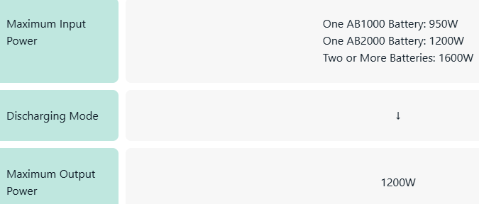

Er zitten volgens mij wel laad- & ontlaadlimieten aan een Hyper met 1 accu ivm bescherming accu, check daarvoor even de website.
Edit: Dit is wat ik kan vinden, gaat dus om de invoer, niet uitvoer:
NL website, maar let op: De App beperkt dit met een waarschuwing erbij.
Afbeeldingslocatie: https://tweakers.net/i/w6bPc5LgKKympjtW0phDi-6Yc50=/fit-in/4000x4000/filters:no_upscale():strip_exif()/f/image/7shGfdWSmxNR3KM9rBOtVPRD.png?f=user_large
EU website:
Afbeeldingslocatie: https://tweakers.net/i/QhMgrBteFPuwUVmsq6HeOOmaAA8=/fit-in/4000x4000/filters:no_upscale():strip_exif()/f/image/NTxov7usOJJhw9bsr9g8Mg0t.png?f=user_large
Dan is het inderdaad voordeliger om de batterijen te stapelen en de andere hyper terug te sturen.
Of vrouw lief overtuigen dat we nog 2 batterijen nodig hebben :F
Of nu gewoon zo starten, ze standaard op 400-500 Watt/stuk zetten en alleen op heel speciale momenten hoger zetten als dat nodig is. Je krijgt dan wel extra standby verliezen door de extra omvormer.
Welke risico's zitten aan een hyper 2000 op 1200 watt zetten? Of veiliger om toch 2 hypers te houden en ze los van elkaar op tussen de 400w en600w te zetten?
Op een apart stopcontact op een andere fase? Of beide op hetzelfde stopcontact? En zitten er ook andere verbruikers op datzelfde stopcontact? Als je ze spreid over 2 fases is dat veiliger, maar kan je ze niet als cluster inzetten en moet je ze apart van elkaar bedienen. Tenzij je ze ieder op een eigen fase zet en ieder een eigen fase via een Shelly laat compenseren, maar dan doe je niets met de derde fase.
Met 1200 Watt op een gedeeld stopcontact voldoe je niet aan de regelgeving, ik weet niet wat verzekeraars daar van vinden als het mis gaat.
Wil je handelen of nul op de meter?
[ Voor 12% gewijzigd door Taro op 07-01-2025 23:15 ]

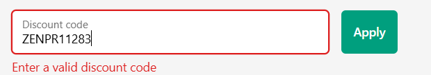

De kortingscode die ik heb werkt overigens ook nog steeds: ZENPR11283, dan kom je uit op 707,13 Euro voor een AB2000S incl. BTW die je volgens mij ook nog terug kunt vragen aangezien de Zendure kan handelen op basis van dynamische tarieven. Toch maar eens met mijn vrouw overleggen voor een 3e stapeltje erbij :)

Taro schreef op woensdag 8 januari 2025 @ 09:49:
De kortingscode die ik heb werkt overigens ook nog steeds: ZENPR11283=
Inmiddels niet meer volgens mij ;)

PeepPeepPeep schreef op woensdag 8 januari 2025 @ 14:22:
Kortingscode werkt wel, die = hoort er niet achter…
