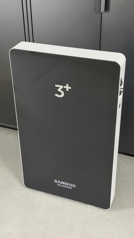

  • mrme12345
mrme12345
We hebben de review van de SAMDUO Nex E6000 afgerond en we zijn erg onder de indruk. Met name van de goede software/app en de leuke innovaties:
  • P1 meter gecombineerd met CT klem om bruto pv opbrengst te kunnen monitoren (en P1 meter is door te lussen, maar dat hebben we ook bij Homey en anderen gezien)
  • peak shaving functionaliteit (m.n. voor België interessant)
  • load balancing functionaliteit vanuit batterij door max Amperage aan te geven
  • overzichtelijke en intuïtieve app
  • slank met 11,9 cm diep
En de prestaties mogen er ook zijn:
  • Round trip efficiency met 85% bij 800 W en 83% bij 2.600 W
  • Nul-op-de-Meter vraagt nog wat verfijning, want die scoort onder gemiddeld (maar dat is te fixen verwachten we)
Alles bij elkaar echt een mooi product. SAMDUO is nieuw maar het is niet zo dat ze de zoveelste kopieerder zijn, maar echt iets aan de markt toevoegen. En dat is goed voor de concurrentie!

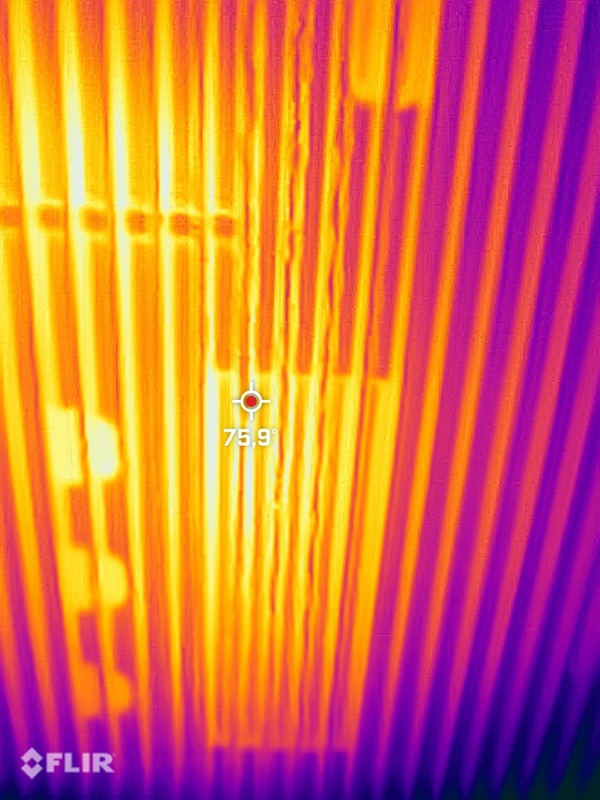

De vakantie ligt helaas weer achter mij, dus direct aan de bak. Heb zojuist de review van de SAMDUO Nex E6000 gepubliceerd.
Afbeeldingslocatie: https://tweakers.net/i/SufGZPoFfGULvBE3SwlSV3zdID0=/x800/filters:strip_icc():strip_exif()/f/image/JjPnBrD40Pab8GcBnCfheGTs.jpg?f=fotoalbum_large
Ben erg positief over de thuisaccu. De software werkt erg goed, P1 meter is innovatief met een CT-klem om de zonnepanelen te monitoren en vermogen en capaciteit zijn voor veel huishoudens toereikend. Met 1 cycle per dag gedurende +-10 dagen een RTE van 84,3% gemeten, erg netjes.
Wel mis ik handvatten en Home Assistant ondersteuning. Daarnaast valt de warmteontwikkeling op op 2600 Watt. Nou is de buitentemperatuur natuurlijk ook relatief hoog, maar deze temperatuur is wel aan de hoge kant:
Afbeeldingslocatie: https://tweakers.net/i/NN0DbI_C5V0BPlxS8Xz_gvAZJkg=/x800/filters:strip_icc():strip_exif()/f/image/i62gHrV6ryqJz9SPyMNYMpDC.jpg?f=fotoalbum_large
De vraag is of de toegepaste koeling wel toereikend is, want dit heeft ook een negatief effect op de levensduur van de accucellen. Plaats hem dus vooral niet in een afgesloten ruimte en zorg voor goede ventilatie. Verder echt een goed product, helemaal als de Home Assistant ondersteuning beschikbaar is en voldoet.

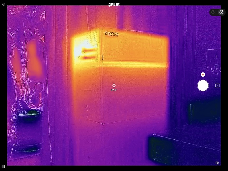

  • FZRein
  • Laatst online: 29-11 15:42
Taro schreef op woensdag 5 augustus 2026 @ 20:36:
Prachtig apparaat. Maar wat doet het op de lange termijn.
De omgevingstemperatuur en eigen warmte genereren lijkt voor veel batterijen toch wel een dingetje. Zie de smeltende stekkers.
Mijn Sunpura S2400 9,6 kWh werkt ook nog prima, maar die staat nu nog in de woonkamer met Airco, om die in de schuur te gaan zetten wat wel de bedoeling is met een 30+ graden van de laatste dagen heb ik wel wat twijfels
En ja, een Flir cam heb ik ook. Hier zie ik nog geen hotspot van een stekkerverbinding die problemen gaat geven
Afbeeldingslocatie: https://tweakers.net/i/LfxdGJxnfo2RX8vObgwoy-urNoI=/800x/filters:strip_icc():strip_exif()/f/image/RSpvM0eu0seo7k9UiH7JJAs3.jpg?f=fotoalbum_large

FZRein schreef op woensdag 5 augustus 2026 @ 20:48:
een woonkamer is wel een van de meest slechte plekken voor een thuis-batterij.
xzie de informatie van de Brandweer.

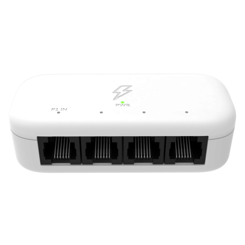

smoken schreef op zaterdag 15 augustus 2026 @ 16:31:
Ik ben erover aan het denken om een Eco Flow Stream 5000 te kopen. Volgens de website alleen vandaag nog met €300,- korting.
zal wel, maar laten we eerlijk zijn, geloof je nog steeds in dit soort praktijken, zul je zien, vanaf volgende week krijg je 350 eur korting, hebben ze nog niet eens gelogen, of ze wachten één dag en dan krijg je weer die 300 euro korting, sterker nog, dat was eigenlijk de normale prijs, dus je krijgt eigenlijk helemaal geen korting.
Heb me ingelezen en het model lijkt prima te zijn voor het gebruik zoals wij voor ogen hebben. Echter …. de P1 poort in mijn slimme meter is al in gebruik. Er hangt een RF module aan, ik gok van Enexis (zeker niet iets dat ik zelf geplaatst heb, en ik ben eerste eigenaar van de woning).
nog nooit gehoort dat Enexis standaard een P1 poort gebruikt, maar dat is helemaal geen probleem, koop bij bv HW een actieve splitter, let wel op het moet dus wel echt een actieve splitter zijn, dan kun je daar weer tot 3 andere P1 dongels op aansluiten, heb je meer nodig, dan kun je meerdere actieve splitters gewoon doorlussen.
Afbeeldingslocatie: https://tweakers.net/i/cDva93EkajE4u6od8m-7PGWXIG4=/fit-in/4000x4000/filters:no_upscale():strip_exif()/f/image/8DCtBQ4AIj2kdz0m45E2ACpE.png?f=user_large
Het klepje dat voor de poort zit is verzegeld, dus ik kan/mag het blijkbaar niet zo maar openen en een actieve splitter eraan hangen.
heel vreemd, kun je een foto plaatsen van je slimme meter en die poort, wel even je SM nummer even afdekken. en anders even bellen met hun.
vermeld dan ook aub even je merk en type van jouw slimme meter.
Heeft iemand toevallig ervaring hoe Enexis hiermee omgaat? Staan ze het toe om een splitter toe te voegen?
Uiteraard kan ik ze maandag bellen en de vraag stellen, maar ja … die korting van €300 loop ik dan mis en dat zou toch wel zonde zijn. Vandaar de vraag naar eventuele ervaringen.
ik zou me even niet druk maken over die korting, de vraag is of dat wel de juiste thuis-batterij voor jou is.
je vermeld helemaal niet wat jouw PV teruglevering is (dag/jaar), je verbruik (dag/maand/jaar) en heel belangrijk als je graag op NOM wilt draaien wat is jouw verbruik tijdens de "donkere"uurtjes ( dus als je geen of onvoldoende zonnestroom hebt) ?

Jan-tweak schreef op zondag 16 augustus 2026 @ 10:14:
Ik heb dit weekend nog even wat onderzoek gedaan naar de meter die ik nu heb.
Het is een Iskra GSM/GPRS model uit 2013 ((Type ME382-D1A51-P1) en voor zover ik kan zien gaat die niet lekker met om de protocollen die nodig zijn voor een thuisbatterij.
Omdat het een GPRS model is, wordt deze op termijn sowieso vervangen door Enexis, maar de vraag is wanneer. Zonder P1 heeft een thuisbatterij weinig zin heb ik gelezen, dus dan maar even afwachten wat er met de meter gaat gebeuren.
  • AquilaXL

smoken schreef op maandag 17 augustus 2026 @ 09:51:
welke DSMR versie, ik verwacht versie 4.x, dus elke 10 sec intervall, dat is voor een thuis-batterij iets minder ideaal.
Echter je kunt dus ook naar een CT-P! meter gaan, die komt in je groepenkast te hangen en meet zelf via CT spoelen de ingaande en uitgaande stroom bij de hoofdschakelaar. Alleen moet dit dus wel geplaatst worden door een deskundige.
Heb even gekeken en het is versie 2.2 en volgens Google inderdaad een interval van 10 seconden. Aangezien de meter uiteindelijk toch vervangen zal worden door Enexis is het zonde om nu extra kosten te gaan maken voor zowel het CT klemmen systeem zelf als het installeren door een deskundige. Dan maar wachten tot Enexis komt vervangen (al kunnen ze geen indicatie geven van wanneer dit zal zijn).
Alternatief is zelf een aanvraag doen voor een nieuwe meter (€220) maar ja, wetende dat dit type meter gratis vervangen zal worden voelt dat ook een beetje krom 😅

smoken schreef op maandag 17 augustus 2026 @ 13:44:
kan ik bij inkomen, alleen verwacht ik dat bij Enexis dat best nog een paar jaar kan duren, heb je van hun geen indicatie gekregen waneer jouw postcode aan de beurt is, anders zou je dat nog aan hun kunnen navragen. het probleem is dat ze nog tot 2029 te tijde hebben.
dus het kan nog wel duren. zie deze info over deze type wisseling.
