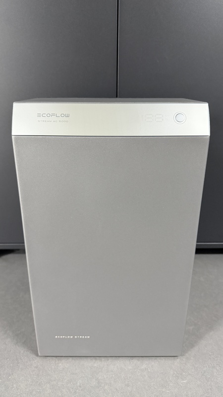

Wij hebben nu ook de EcoFlow Stream AC 5000 binnen om te reviewen. Capaciteit 5 kWh, uitbreidbaar tot 15 kWh. Mooie compacte vormgeving. Review komt binnen week online.
Afbeeldingslocatie: https://tweakers.net/i/HbwOUMubgC3xunlCkXcHzuKSyVc=/x800/filters:strip_exif()/f/image/ClKt9rS11MKLlRMVBfs8woU4.png?f=fotoalbum_large

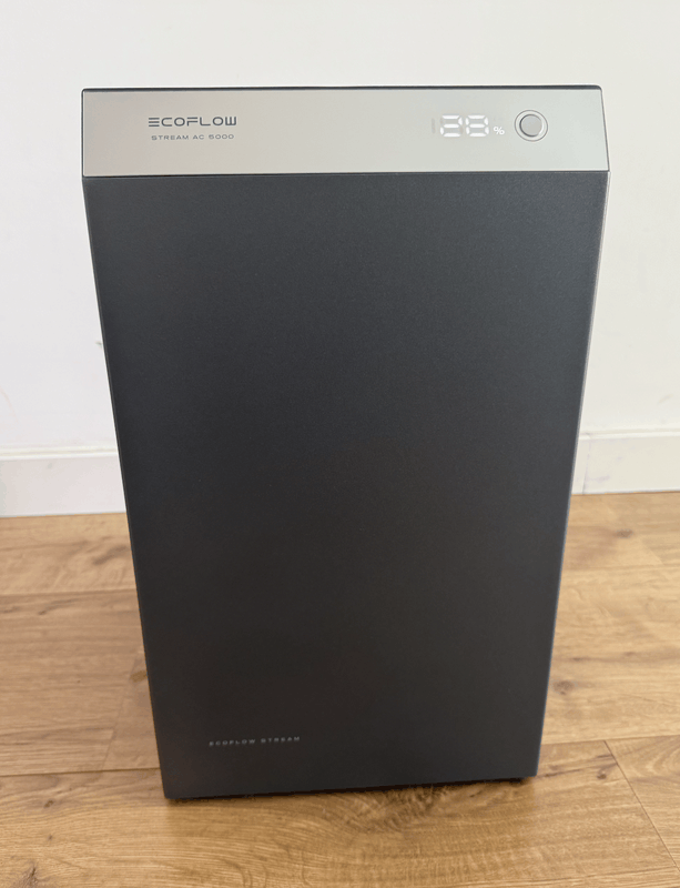

  • Taro
Taro
Terug van vakantie en de EcoFlow 5000 AC stond ook hier klaar om in gebruik te worden genomen, met dank aan de buren die hem in de garage hebben gezet toen ik weg was :)
Afbeeldingslocatie: https://tweakers.net/i/m947BN8fQESfIENpQtdoBwN_j5c=/x800/filters:strip_icc():strip_exif()/f/image/DPEWAgRf6V7tG5vrhrZ3krPm.jpg?f=fotoalbum_large
Valt mij wel direct op dat hij relatief veel geluid maakt, lijkt een interne ventilator in te zitten. Verder mooi ding en werkt (vooralsnog) prima. Review volgt ook hier spoedig, al heb ik nog wel een weekje vakantie.
Vorige week belde een andere bezorgdienst over een accu van een nieuw merk, moest die dus helaas naar morgen uitstellen omdat ik pas gisteren thuis ben gekomen van vakantie, maar daar ben ik ook heel benieuwd naar. Op de Intersolar beurs in München al wel gezien, maar uiteraard nog niet zelf kunnen gebruiken.
Het hotel voor de IFA beurs begin september in Berlijn is ook al geboekt, komen mooie thuisaccu tijden aan :)
Ik hoop wel dat je een goed fundament onder jouw garage hebt, je hebt er inmiddels de nodige kilo’s staan 😊😉

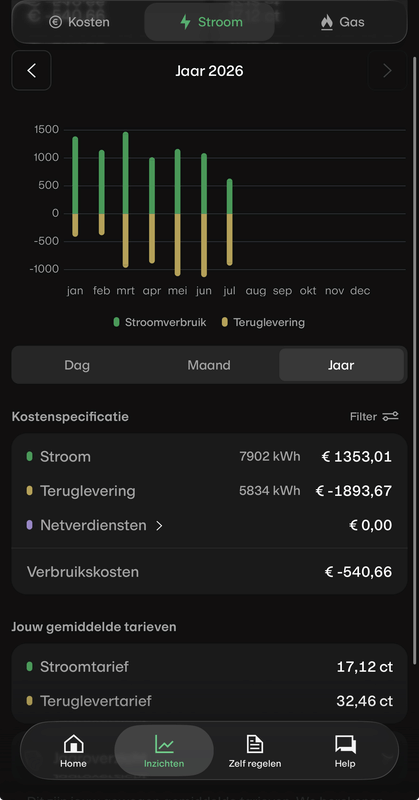

De stand voor dit jaar is -787 Euro opbrengst met de vaste opstelling via de HomeWizard 3-fase kWh meter. Het totaal ligt nog een stuk hoger, omdat ik ook andere stopcontacten in huis gebruik die hierin niet worden meegeteld.
Zo ziet mijn stroomrekening van Zonneplan er voor dit jaar uit:
Afbeeldingslocatie: https://tweakers.net/i/_hHMm6T9JmsA4DqUEBJ0DIEMA7Y=/x800/filters:strip_exif()/f/image/2p2WE23dcsicFyDa7KU46vUs.png?f=fotoalbum_large
2100 kWh meer afgenomen dan teruggeleverd, incl. volledig thuisladen van 2 EV's. Heel benieuwd hoe dat volgend jaar zal zijn.

Wij hebben onze review van de EcoFlow Stream AC 5000 afgerond. Het is echt een mooie compacte thuisbatterij met 5 kWh en 44kg. Vooral voor mensen die Nul-op-de-Meter nastreven is het een goede oplossing. Wil je meer met dynamische tarieven doen qua optimalisatie, dan is de EcoFlow minder geschikt. Laadvermogen op hoogste stand wordt redelijk snel teruggeschakeld vanwege warmte. Maar al met al een mooie batterij en de prijs is ook zeer competitief.
Voordelen:
  • Design: Zeer fraai vormgegeven en verassend compacte behuizing
  • Gewicht: slechts 44kg voor een 5 kWh batterij
  • Capaciteit: de volledige 100% van de batterijcapaciteit is bruikbaar
  • Nul-op-de-Meter: deze modus werkt goed
  • Vermogen: Forse 3.000 W maximaal (met extra batterij, anders 2.500 W)
  • Veiligheid: Het systeem blokkeert DC-lekstromen, waardoor een standaard Type A-aardlekschakelaar volstaat
  • Round-Trip Efficiency: Gemiddeld met 80% efficiency
  • Uitgebreide compatibiliteit: Werkt naadloos samen met HomeWizard, Shelly, Everhome en Homey.
  • Prijs: Deze is zeer competitief met €251 in grootste configuratie
Nadelen:
  • App: Software is sterk verbeterd, maar kan nog wat intuitiëver
  • Vermogen: Bij langdurig laden op hoogste vermogen wordt het vermogen na ongeveer een uur teruggeschroefd om oververhitting te voorkomen.
  • Geluid: Als de batterij te warm wordt, slaat de actieve koeling aan. Dit levert een geluidsniveau van 42 dB op.
  • Geen Home Assistant integratie beschikbaar op dit moment.

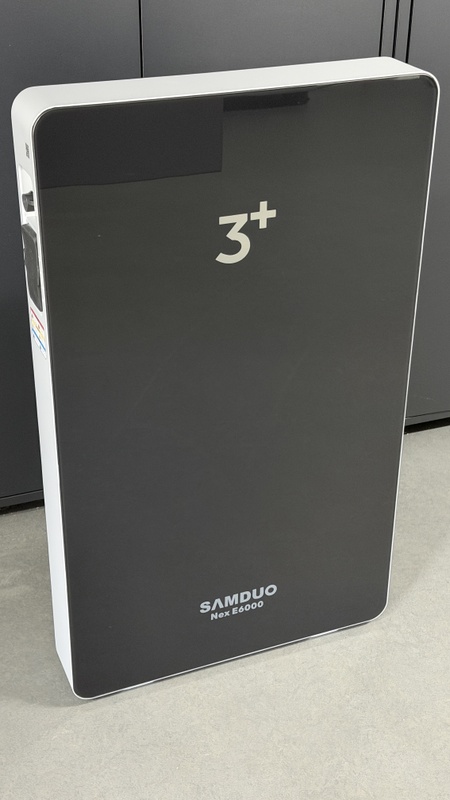

Zojuist is de Samduo Nex E6000 binnengekomen. Is erg dun, en mooie specs met 6 kWh en 2600 Watt laad- en ontlaadvermogen. Lijkt net een grote iPhone, wel belangrijk om goed te bevestigen, anders valt ie om :)
Erg mooi afgewerkt, ben helaas niet zo'n fan van die glanzende voorkant, heel lastig ook voor foto's. Vooral benieuwd naar de software bij dergelijke nieuwe merken.

Mooie review. Lijkt een goede kanshebber voor hier, zeker omdat deze p1 hw ondersteuning heeft. Nu wachten op goedkeuring België.

Taro schreef op zondag 26 juli 2026 @ 16:47:
