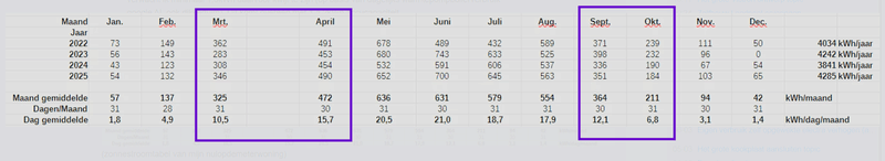

Hoi Henk dank je wel voor de link. Ik heb voor de gein van de maanden december, januari en februari steeds een week het verschil tussen hoogste en laagste dynamische tarief berekend. In elke maand ligt het tussen de 5 en 13 cent per dag. Daar heb ik vervolgens een berekening op losgelaten. Als ik een 2,5 kwh thuisbatterij neem, is mijn winst maximaal 17,5 cent per dag. Met een 5 kWh thuisbatterij 35 cent per dag. (Uitgaande van 25% verlies).
Hele grove berekening kom ik uit op 13,50 euro winst over de maanden november tot en met maart.
Conclusie, tenzij de tarieven volgend jaar heel erg veranderen, heeft het erg weinig zin om een thuisbatterij te nemen voor de wintermaanden.

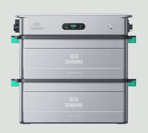

Hoi Jan, nee hoor, de 800 plus is echt alleen op zonnepanelen aan te sluiten. Zie plaatje:Afbeeldingslocatie: https://i.postimg.cc/xC38WJts/Screenshot-20261108-100348-Ecosia.jpg

Hoi Jan, nee hoor, de 800 plus is echt alleen op zonnepanelen aan te sluiten. Zie plaatje:[Afbeelding]
Sorry Martje maar er zitten al heel veel 800plus gebruikers op dit forum inclusief mijzelf en geloof me dat er geen zonnepaneel op hoeft. Gewoon laden via het stopcontact met de communicatie vanaf de P1 of CT meter.
sorry, _/-\o_ foutje van mij, ik had de 800 in mijn hoofd zitten, de plus heeft inderdaad ook de mogelijkheid om daar direct via de mppt poorten (2 stuks) om daar 1 of soms ook mogelijk 2 (via paralle aansluiting mits het qua specs past) panelen op aan te sluiten. Maar dat hoeft dus niet, het is gewoon een extra optie.
Echter kun je natuurlijk wel de batterij gewoon aan het stopcontact aansluiten. maar dat snap je denk ik wel. :)
Afbeeldingslocatie: https://tweakers.net/i/gdXjxd6rVfKwq3AeRi3C64ZlP1c=/fit-in/4000x4000/filters:no_upscale():strip_exif()/f/image/E9GURQAXDmt7GSlmoudbv5fe.png?f=user_large

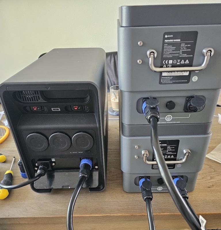

sigenmate 2700 ultra of de AlphaESS VitaPower 3600 AC??
De Sigenmate 2700 komt deze week binnen en de AlphaESS VitaPower 3600 AC is hier al binnen.

Heb je specifieke vragen?
De eerste review die openbaar kwam van de Vitapower 3600AC ( van Jay’s Desk ) vond ik nogal verontrustend mbt de hoge temperatuur ( 82 graden, geconstateerd na een sessie laden / ontladen bij hoog vermogen ). Ik ben benieuwd naar jouw bevindingen onder normale omstandigheden.
Misschien kun je ook standaard de RTE testen bij lage vermogens ( 100-250 W ). In 2027 gaat menigeen gebruik maken van NOM, aangezien handelen minder aantrekkelijk wordt.

We zien inderdaad ook (redelijk) hoge temperaturen bij de AlphaESS.
Naar aanleiding van onze Hyxi review hebben we nu ook daar wat mooie ontwikkelingen en hebben ze productverbeteringen doorgevoerd, dus die gaan we ook opnieuw testen.

Na iets teveel te hebben gelezen over versnelde degradatie (Marstek) en DC lekstromen (Zendure) staat bovenaan de shortlist nu de Indevolt Solidflex 2000. Twijfel zit nog tussen de Eco en de Hybrid versie, waarbij je op die laatste rechtstreeks een paar zonnepanelen kunt aansluiten. Het prijsverschil is beperkt, maar als we de panelenoptie toch niet zouden gebruiken dan blijft het 100 euro weggegooid geld. Dit is onze situatie:

Ik heb Zendure en over dat DC lekstroom verhaal ben ik zelf nog niet uit. Nu werk ik met 1600 watt ontladen en test de aardlekautomaat regelmatig maar daar merk ik geen verschil in werking of reactiesnelheid (gemeten met een installatietester van Gossen Metrawatt). De Indevolt is een mooi product maar waarom specifiek de Solidflex?

@JMEIk heb pas nog de binnenkant van de SF2400ACPro mogen zien ( op video, heb deze hier pas ook gelinkt), op basis van die gegevens maak ik me eigenlijk totaal geen zorgen over een mogelijke DC lekspaaning, die volgens mij gezien het ontwerk eigenlijk is uitgesloten ( tenminste is dat mijn verwachting) en zelf heb ik ook niet niets kunnen zien dat beveiligingen gingen plakken ( word regelmatig gecontroleerd).
dus je zou ook prima een Zendure in mee kunnennemen, overigens is bij de mix serie 3000/4000 dit aspect ook door Zendure zelf al bevestigd; geen type B noodzakelijk, je mag gewoon een type A aardlek gebruiken.
ik denk dat @AquilaXL hier een heel goed argument heeft en dat je beter op de huidige teruglevering ( dus zeker geen opbrengst) in de maanden maart, april en 1ste deel van mei, 2de deel van augustus, spectember en oktober kunt gaan focussen. kijk m.n. steeds naar je dag gegevens en neem daar qua capaciteit ook het aspect van slechts 90% SoC in mee.

Ik heb de vitapower met een extra module (8kwh totaal), aangesloten op een eigen automaat. Als een van de eerste werd hij hier geplaatst. Ik heb een aantal dagen flink vanuit de zonnepanelen kunnen laden. Voor het seizoen was de piek 2kw, +/- 2 uur lang. Bij die vermogens, blijft de koelvin van de accu lauw/warm. De app geeft temperaturen aan van onder de 40 graden. De accu staat in een koele, droge kelder. Ook bij flink ontladen, bijvoorbeeld tijdens het koken, werd hij niet merkbaar heet, wel wat warmer.
Ik herken de problemen met heet lopen (bij deze vermogens) dus niet zo. Met liefde trek ik deze week een keer een accu met vol vermogen vol uit het net. Ik kan een log bijhouden van de koelvin temperaturen als dat helpt?
Ik ben ik elk geval een tevreden gebruiker en heb al een aantal dagen tot 04:30 in de nacht "eigen gebruik" kunnen draaien.

We hebben op het maximale vermogen gemeten, ik kan mij voorstellen dat je op +-2000 watt vermogen lagere temperaturen ziet.

@Afas Ik heb ongeveer hetzelfde gebruikersprofiel als jij.
Ik zoek een uitbreidbaar systeem en twijfel tussen de Zendure 2400+ en de Indevolt 3000AC. Indevolt was de eerste fabrikant met een semi-solid celtechniek, gecombineerd met een lage nominale spanning ( van 6,4 V ) zodoende lijkt mij dit de veiligste keuze voor mij, aangezien de accu bij mij op zolder komt te staan. Echter er zijn nog al wat klachten over lage efficiency bij laag vermogen en het stand-by stroomverbruik is relatief hoog.

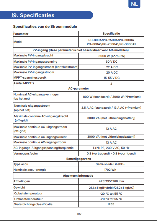

De Zendure 2400+ heeft allemaal voordelen mbt efficiency , geen hoog stand-by verbruik en een goede app. Maar de Zendure draait op een nominale spanning van 48 V. Op gebied van veiligheid is er wel een brandvertrager aan boord, maar toch……kijkend naar een mogelijk gevaar zoals een thermal runaway is een 6,4 V systeem hier minder vatbaar voor dan een 48 V systeem.
Ik weet het , misschien is het ver gezocht. Maar dit heeft allemaal te maken met de plaats waar de accu komt, nl op zolder.

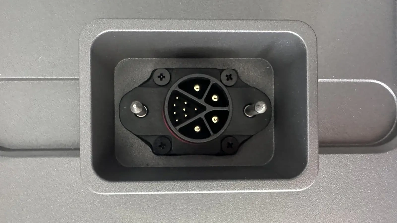

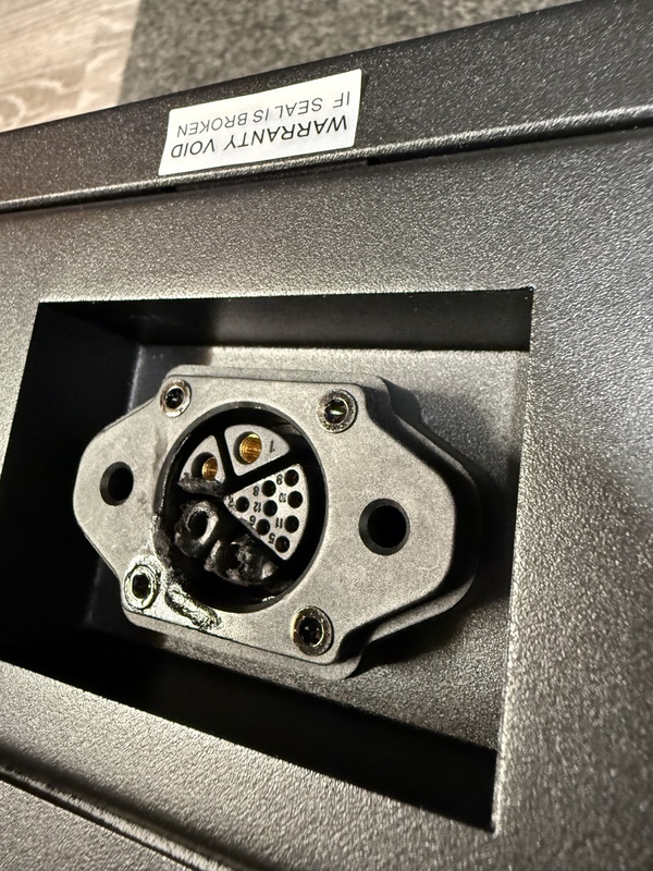

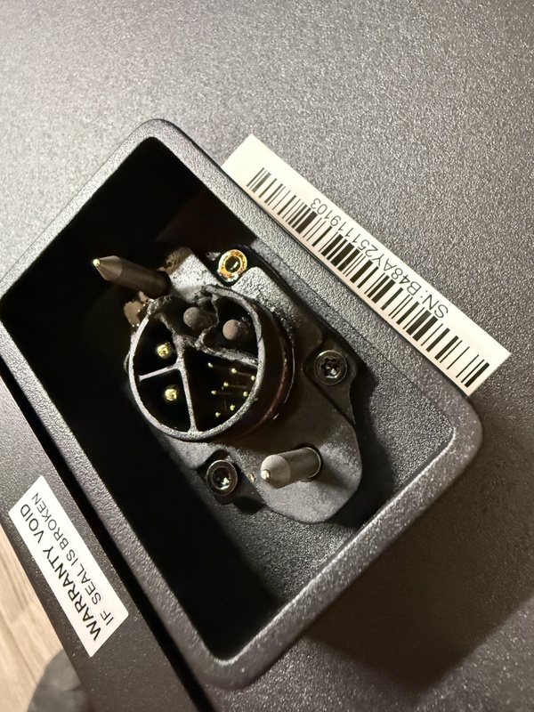

......en de AC serie heeft geen last van smeltende connectoren.
Hoe kom je erbij dat de AC serie geen last heeft van smeltende connectoren?
Er is een heel topic over..... Zendure 2400 AC Gesmolten connectoren
