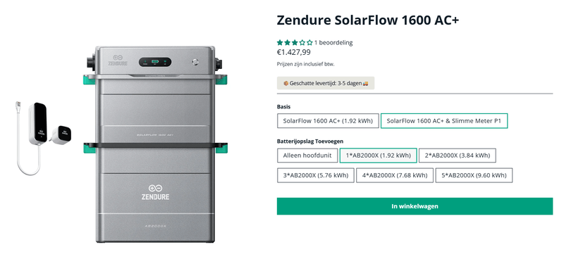

zeker in 2027 kun je handelen wel vergeten, daar zullen de nodige bezitters met giga batterijen helaas dan ook achter komen en zullen veelal hun hoge investeringen nooit meer terugverdienen.
Met de relatief lage prijs van een stekkerbatterij (modulair) bv de Zendure solarflow 800 plus 2 (nieuw model) en een extra batterij module of de iets uitgebreide Zendure solarflow 1600 AC (nieuw model) ook met dezelfde batterij (1,92 kWh) dus totaal 3,84, rekening houdend met je reserve en de veel betere RTE zou dit eigenlijk al een prima capaciteit met jouw gegevens kunnen zijn.
Hier een info van de Zendure Nederland m.b.t. de prijs ; maar de prijs kan nog wel iets lager uitkomen als je op google gaat zoeken.
Afbeeldingslocatie: https://tweakers.net/i/PC1S1Ezx7P2qg6L-kIz9iVkw-FI=/800x/filters:strip_exif()/f/image/m3gL1BHILVnbaYbIWcq5wCwA.png?f=fotoalbum_large
