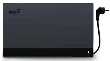

Energiemaatschappij NextEnergy biedt nu ook een eigen Plug-in-Batterij aan: https://www.nextenergy.nl/smart-home/plug-in-batterij.
De basis voor deze thuisbatterij is de FOX ESS van 2,1 kWh die uitbreidbaar is met maximaal 4 modules van ieder 2,1 kWh waardoor je op een totaal van 10,5 kWh uit komt.
Afbeeldingslocatie: https://tweakers.net/i/VNRj7e8iU6ErK_VMZW-4P9PUFxE=/x800/filters:strip_icc():strip_exif()/f/image/vKoIzB0hhsVCrLZR9rgfWlYl.jpg?f=fotoalbum_large
De Plug-in-battery (PiB) wordt aangesloten met een 230V AC-stekker op het stopcontact en kan met maximaal 800 Watt ontladen en met maximaal 1200 Watt laden.

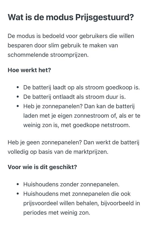

Prijsgestuurd
  • Bij lage dynamische tarieven wordt stroom ingekocht
  • Bij hoge dynamische tarieven wordt stroom aan het net teruggeleverd

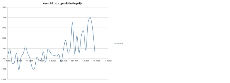

Afbeeldingslocatie: https://tweakers.net/i/XsE3-u7ZE8Hi0d4T5n54UzahcEI=/800x/filters:strip_icc():strip_exif()/f/image/HvFtK7LaTShVFh9bd9NDjBDM.jpg?f=fotoalbum_large
Te zien is het prijsverschil t.o.v. de gemiddelde prijs zoals opgegeven is door Next Energy. De Plug In is nu twee weken in gebruik. Het betreft de kale energieprijs, dus zonder BTW en andere belastingen. Ik heb geen zonnepanelen en de Plug In is ingesteld als prijsgestuurd.
Na 14 dagen gebruik is het totale voordeel van de thuisaccu v.w.b. de kale prijs bij mijn gebruik opgelopen tot € 2,38, ofwel € 0,17 per dag. Gaat dus nog wel even duren voor het "break-even-point".

Net contact gehad. NE gaf aan dat het eerlijkshalve voor hen ook even niet helder was omdat op de site idd staat dat de batterij slim gaat werken met beide modussen gecombineerd...Maar het is uitgelopen..
Men vertelt dat we op DIT moment alleen kunnen kiezen uit 1 van de 2 modussen en dat binnen nu en 2 weken (verwacht) de slimme gecombineerde modus actief gaat worden...of hier over gecommuniceerd
gaat worden was niet bekend dus dit even in de gaten houden :)

Precies deze vraag had ik ook gesteld. Deze slimme modus zou ergens komende week moeten komen…vorige week werd gemeld dat de slimme modus met 2 weken geactiveerd zou gaan worden. ..
Zie wel een nieuw artikel van 15/9..toevallig al gelezen? Prijs gestuurd zou nu veel langer moeten gaan laden waar ook zonne energie gaat worden meegenomen. Benieuwd wat voor reactie je gaat krijgen.
https://www.nextenergy.nl...ij-sturingsmodi-uitgelegd

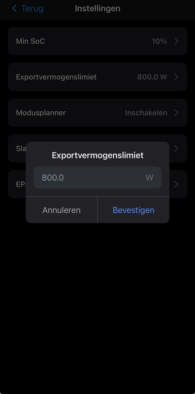

Afbeeldingslocatie: https://tweakers.net/i/U56-lbufLMbTElNS90DUsI3nG9w=/x800/filters:strip_exif()/f/image/xKoL0k8uCzgPoxsJNWjGuRfn.png?f=fotoalbum_large
Daarnaast kwam ik nog wat interessants tegen in de FoxCloud 2.0 app, Hier kan je blijkbaar je Exportvermogenslimiet aanpassen, zie onderstaande afbeelding.
Afbeeldingslocatie: https://tweakers.net/i/eX_B_GtpKRG3KDEas6Qnfu76j-Q=/x800/filters:strip_exif()/f/image/hEjfILzy8Se8eGww310OEiGm.png?f=fotoalbum_large
Betekend dit dat je nu zelf kan aanpassen dat je meer dan 800W ontlaad? Ik heb hier voor de rest weinig kennis over.

Jeffrey038 schreef op donderdag 25 september 2025 @ 08:55:
Goedemorgen,
Ik heb nog geen bericht ontvangen van NE v.w.b. het opladen van je batterij met de zonnepanelen terwijl hij op prijsgestuurd staat. Ik heb wel een schrijven gevonden dat hij dit zou moeten kunnen.. Zie onderstaande afbeelding. Ben benieuwd naar jullie ervaringen.
INV: Ver: 2.010
BMS: Ver:1.007
Ja dat opladen met zonnestroom doet hij idd nu bij prijsgestuurd. Wel alleen tijdens de laaduren die hij kiest (als dan de zon schijnt pakt hij eerst die energie en de rest eventueel uit het net) Buiten deze uren wordt de zonne energie dus of in huis verbruikt of teruggeleverd aan het net. Hoe meer units je hebt hoe meer laaduren hiervoor beschikbaar zijn.
Ik weet niet of dat zou kunnen omdat de specificaties van de inverter max 800 watt uitvoer betreft volgens de stickers..
Ik begreep ook van NE dat we maar via 1 portal kunnen aanmelden bij FoxEss. Of via de NE app of via andere app zoals FC. En dat het problemen kan/gaat geven in de aansturing als de batterij bij meerdere apps geregistreerd staat...dat was 1 van de redenen waarom mijn vorige batterij niet meer zichtbaar was te maken in de app bij NE. Hij hing ergens tussen FOX en NE.
Ik ga even bellen en in de wachtrij staan. Leuk dat de batterij vol is maar het is ook leuk als de stroom weer het huis in gaat haha.

Het algoritme van 'Prijsgestuurd' is voor een dag als vandaag niet zo heel erg gunstig.
Het dalmoment was tussen 1-4 uur vannacht (en gelijk tarief om 13-14 uur), € 0,23.
Er wordt gedurende 2 uur geladen, en later nog een uurtje. Maar dat is niet voldoende om de 4,2 kW (master+1 uitbreiding) vol te krijgen.
Jammer dat ze de firmware nog niet aangepast hebben dat hij een langere periode laadt bij een grotere capaciteit.
Het ontladen gebeurt tussen 6-10 uur bij een prijs van € 0,27 - € 0,29 en later voor € 0,26 - € 0,30.
Als je rekent met een rendement (RTE) van 0,85 dan draai je pas quite bij € 0,27.
Dus had hij net zo goed niet hoeven te laden/ontladen. Nu alleen accuslijtage :-(
Afbeeldingslocatie: https://tweakers.net/i/Zmij5TP_31OXFZXyrpNtod6H_OA=/x800/filters:strip_icc():strip_exif()/f/image/ZwjS1o8oKKxqc6unVjsrBQDH.jpg?f=fotoalbum_large
Afbeeldingslocatie: https://tweakers.net/i/p5KSNyOMPLAKdlOXYJHh-BmoChQ=/x800/filters:strip_icc():strip_exif()/f/image/DFykCldP6O41xGQp3pqEs8xl.jpg?f=fotoalbum_large
  • rcrc
  • Registratie: September 2025
  • Laatst online: 20-11 20:56
@msmallegoor NE geeft aan dat je kunt spelen met de prijs/zelf consumptie modus. Maar ik heb ook het idee dat dat niet lekker werkt. Vannacht heeft hij op "Zelf consumptie" gestaan. Vanochtend, uurtje of 8 op Prijsgestuurd gezet en vanaf dat moment staat hij op standby. We hebben 1 master + t uitbreidingen. Dit zou betekenen dat hij in de 9 goedkoopste uren zou gaan laden. Ik zie nog niets gebeuren, staat gewoon nog in standby.
Ik vermoed dat de "Prijsgestuurd" modus heel zwart/wit van 0.00 tot 23.59 uur kijkt en dat we de uren van vannacht gemist hebben met laden omdat de aansturing toen op "Zelfconsumptie" stond.
Dan moet je dus eigeijk dagelijks nadenken op welke modus je de batterij de volgende dag wil inzetten. Ik had echt wel wat meer verwacht van de intelligentie. En als ze nu eens exact uitleggen hoe de aansturing, dat zou ook helpen.
Ik zie overigens mensen die zeggen dat ze updates ontvangen. Waar kan ik dat zien?
[ Voor 23% gewijzigd door rcrc op 27-09-2025 10:26 ]
