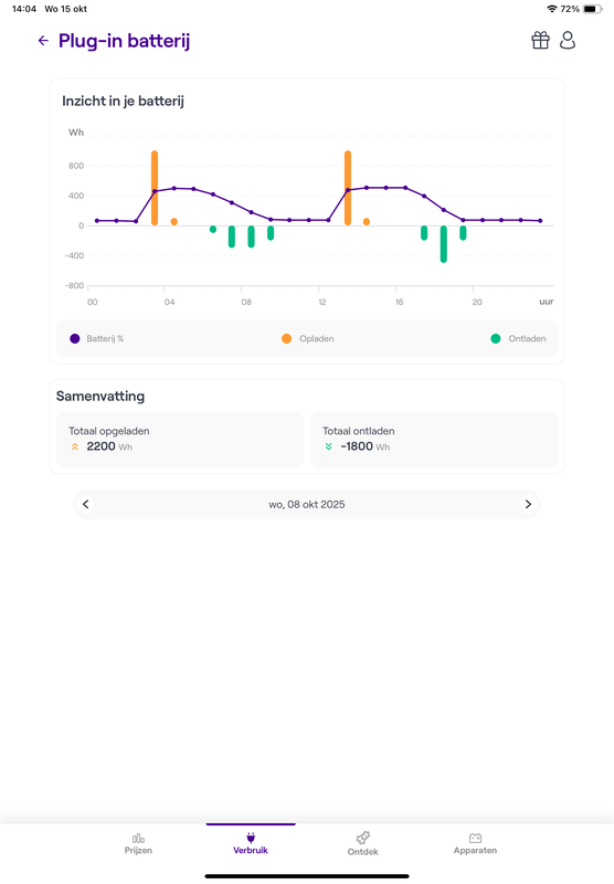

  • justice strike
  • Laatst online: 20-11 16:06
rcrc schreef op dinsdag 7 oktober 2025 @ 23:17:
Omze batterij doet het inmiddels naar behoren. Wat nog iets beter zou kunnen is dat de batterij nu echt naar de prijzen van 0.00 -23.59 kijkt en vaak van 10.00-0.00 of van 23.00-0.00 gaat laden terwijl het 0.01 uur de volgende dag vaak goedkoper is.
Sterker nog, Ik zie soms dat hij voor 23:59 voor 17cent laad en dan na 0:00 het ontlaad voor 14 cent... dat is natuurlijk niet heel handig.

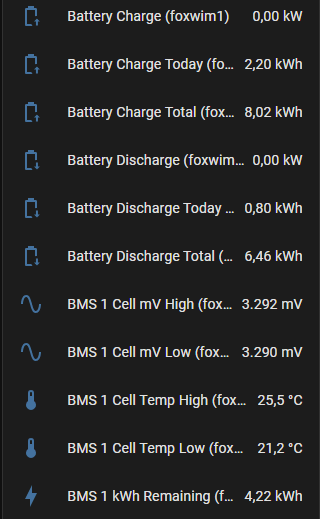

  • Wimbo
  • Laatst online: 18-11 13:08
Ik heb sinds gisteren ook een Next Energy batterij. Overgenomen via Marktplaats.
Hij werkt prima, en ik ben aan de slag om hem lokaal te benaderen via Modbus en Home Assistant.
Op het wifi IP staat poort 502 open, en ik kan heel wat modbus registers lezen, al mis ik nog officiële Modbus documentatie.
De RJ45 aansluiting werkt als LAN (wel PoE uitzetten als je dat hebt!)
Dus ik vermoed dat LAN 2 paar gebruikt (=100 mbit max), en RS485 op de andere 2 paren staat.
Als ik eea goed heb uitgezocht, wil ik hem toe laten voegen aan de foxess_modbus integratie. (https://github.com/nathanmarlor/foxess_modbus)
Ondertussen heb ik een testje lopen en zie de modbus data in HomeAssistant:
(Ik zie veeeel meer sensors, maar dan word het zo'n lange post)
Afbeeldingslocatie: https://tweakers.net/i/Ca0YL-3HKI94Q-uISgp7-LLCP4Q=/fit-in/4000x4000/filters:no_upscale():strip_exif()/f/image/CaPnhWsIDoMQqEiE1JlRFjTV.png?f=user_large
Afbeeldingslocatie: https://tweakers.net/i/tW5G6UfkhEgbCpHEFSQK_eQG7Os=/fit-in/4000x4000/filters:no_upscale():strip_exif()/f/image/jOf01WnosXdQ7kAXcQ1TnGG7.png?f=user_large

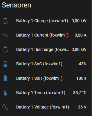

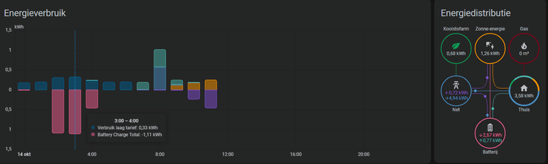

  • Wimbo
Ik heb een Home Assistant integratie gemaakt voor de Next Energy Thuisbatterij: https://github.com/wimb0/...nextenergy-battery-modbus :)
Momenteel leest hij alleen data uit, zodat je de batterij aan het energy dashboard kan koppelen en om meer info over het apparaat in te zien. (De aansturing gebeurd dus altijd door de Next Energy app!)
Dit is een nieuwe integratie, alleen voor de Next Energy Thuisbatterij en gebruikt Modbus TCP om de batterij uit te lezen. Er is dus geen cloud afhankelijkheid.
(Dit is GEEN een kopie van de foxess_modbus integratie. (https://github.com/nathanmarlor/foxess_modbus), die werkt momenteel anders en is meer geschikt voor Fox ESS hybride inverters)
Misschien Next Energy maar eens mailen of ze officiele modbus documentatie hebben, want Fox ESS NL en China reageren niet op mijn emails.
(Brand icons en logo komen nog, evenals opname in HACS default)

Mijn integratie is momenteel gemaakt om alleen de status van de batterij en enkele sensors uit te lezen.
Ik gebruik hem zelf om de batterij in het energie dashboard van HA te krijgen en meerdere sensors in de gaten te houden voor leuke grafiekjes.
Installatie is niet moeilijk en staat beschreven in de README.MD onder Installation.

Battery Charge Total en Battery Discharge Total
Afbeeldingslocatie: https://tweakers.net/i/SgsUEr1x4TToRhzliYpxjWoU2jQ=/fit-in/4000x4000/filters:no_upscale():strip_exif()/f/image/UmuialZbEZUZG9fWfk46IE7I.png?f=user_large
Bij mij ziet het er zo uit (in de prijsgestuurd mode), de batterij laden/ontladen gegevens komen overeen met de NextEnery app.
Afbeeldingslocatie: https://tweakers.net/i/IjOOTB9gbQBvjhvKdUDFxTLsKqw=/800x/filters:strip_exif()/f/image/L23HpAft9ZOMFTCoCfiF62zt.png?f=fotoalbum_large
Let wel, de integratie stuurt de batterij NIET aan, leest hem alleen uit.
Jouw idee om hem te schakelen met een smartplug is wel een interessant idee, maar geenb idee hoe goed dat werkt en of de batterij dat leuk vind. Het zou mooier zijn als NextEnergy zelf de mogelijkheid bied om de batterij tijdelijk niet te laten laden terugleveren of dat ze hun algoritme slimmer maken.

Op woensdag 8 oktober had ik twee laadmomenten op 1 dag. Daarna niet meer. Hetgeen jammer was, gezien de hoge elektriciteitsprijzen van de afgelopen dagen in de avond. Geen idee waarom dat nu niet meer kan.Afbeeldingslocatie: https://tweakers.net/i/r8-W-LeCTlwwszFAwRuozlmOkIA=/x800/filters:strip_exif()/f/image/9uhzQIKl4nDsX1ZnDw9scxBC.png?f=fotoalbum_large

Hier helaas minder succes. De standaard poort (502) werkt bij mij niet.
Ik trachte met NMAP te controlleren welke poort open stond en ik krijg "443/tcp open ssl/https" te zien.
443 invullen werkt helaas ook niet.
Als ik via een webbrowser naar het ip adres ga (met of zonder de poort erbij) kom ik in een webinterface.
Iemand een idee?
Afbeeldingslocatie: https://tweakers.net/i/8vLYbsnCZ4QDhatKgwKW5BS8WlU=/232x232/filters:strip_exif()/f/image/fNjy8tvmmgPGtGviz64PkCFO.png?f=fotoalbum_tileAfbeeldingslocatie: https://tweakers.net/i/2SjJTUdlP1JlYtBKgqen213sDYg=/232x232/filters:strip_exif()/f/image/3wr8oagvQYjOpNu2AtF7bTxF.png?f=fotoalbum_tile
  • Wimbo
Tshrr schreef op donderdag 16 oktober 2025 @ 22:25:
Iemand een idee?
[Afbeelding][Afbeelding]
Interessant, welke versies heeft jouw batterij?

Gerard Jonker schreef op woensdag 15 oktober 2025 @ 10:40:
Gisteren(14-10) weer hetzelfde verhaal: alleen 's nacht opladen (en 's morgens ontladen) en niet in de middag terwijl het avondtarief daar wel aanleiding toe gaf......
Heeft er al iemand contact gehad met NextEnergy omtrent het raadselachtige oplaad/ontlaad gedrag in de prijsgestuurde modus?
Ik heb inmiddels contact gehad. Ze begrijpen dat,de huidige aansturing in sommige gevallen geld kost en ze zijn bezig met een update voor einde jaar. Ik ga mijn set terug sturen nu het nog kan en dan eerst maar zien of er dan wel goed sturende software in zit of een andere optie uitproberen
  • Tshrr
  • Laatst online: 18:14
Wimbo schreef op vrijdag 17 oktober 2025 @ 08:45:
Een oude als ik even terugscroll in het topic.
Afbeeldingslocatie: https://tweakers.net/i/7E0ykSRBEGXvhfrBDZnut-nszEM=/232x232/filters:strip_icc():strip_exif()/f/image/LqbZgboENi30dnrty2ztLZap.jpg?f=fotoalbum_tile

De Plug in schreef op woensdag 15 oktober 2025 @ 14:10:
Op woensdag 8 oktober had ik twee laadmomenten op 1 dag. Daarna niet meer. Hetgeen jammer was, gezien de hoge elektriciteitsprijzen van de afgelopen dagen in de avond. Geen idee waarom dat nu niet meer kan.[Afbeelding]
Bij mij precies hetzelfde ook op 8 oktober en daarna niet meer.....

  • De Plug in
  • Registratie: September 2025
  • Laatst online: 08:06
Gisteren wederom een zwaar teleurstellend resultaat. De accu is 's-nachts opgeladen; overdag zover ontladen dat er 's-avonds om 18:00 uur niets meer in de batterij zat. En dat tegen een duurste kale prijs van € 0,29 / kWh om 18:00 uur. Al met al heb ik gisteren meer betaald, dan de gemiddelde stroomprijs voor deze dag.
Dat kan toch niet de bedoeling zijn van deze "slimme prijsgestuurde aansturing"?

Vraag voor de HA integratie.
Zij er sensoren beschikbaar voor het volgende.
- Meting in stroom per fase via de P1 meter
- Actuele Next Energy stroomprijzen
Ik wil kijken of ik bovenstaande prijzen op de 1 of andere manier kan integreren om zo een load balancing te maken via HA voor onze laadpaal die V2G kan laden en daarmee ook actief kan handelen met de energie bij bepaalde prijzen.
Ik heb een meting gemaakt via Enphase en een DSRM P1 meter maar deze haalt eens per minuut informatie op. Idealiter zou ik willen dat vaker deze informatie wordt opgehaald. De fase waar de auto op staat heeft 2 of 3 grootverbruikers waarvan tenminste 1 ervoor kan zorgen dat de hoofdzekering het begeeft. Helaas heb ik niet de mogelijkheid om deze verbruiker op een andere fase te zetten.
Door de prijzen van Next Energy erin te zetten kan ik ook berekenen hoeveel de plug-in batterij bespaart iedere dag met het laden en ontladen van de batteirj.

Ik ben een simpel vereenvoudigd dashboard aan het maken voor het energiebeheer van het huis.

Correct. De status die NE in de App gebruikt heb ik (nog) niet in de modbus registers kunnen vinden, als die er al is.
Maar dit is vrij eenvoudige met een template sensor op te lossen.
sensor.nextenergy_battery_power
0 = standby, 0 tot 1200W is laden, 0 tot -800W is ontladen.
