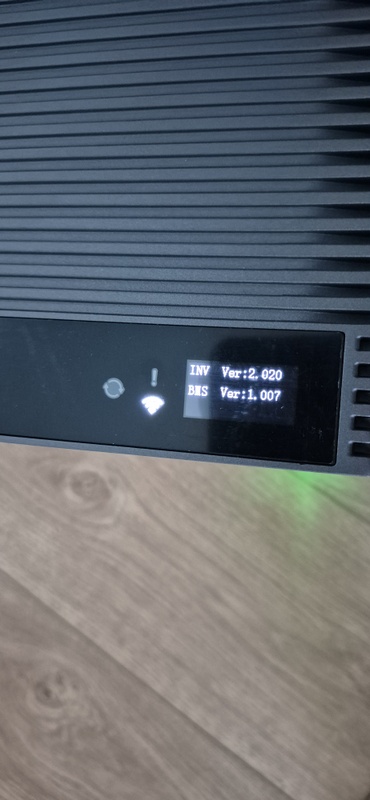

Ondertussen bijna 24 uur verder.
Apparaat heeft nog geen watt teruggegeven sinds gisteravond half 8 ( zelfconsumptiemodus )
Batterijpercentage staat op 77%..
Vanavond opnieuw installeren, hopen dat het helpt
  • Tshrr
  • Laatst online: 18:34
z0r3n41991 schreef op zaterdag 1 november 2025 @ 17:08:
Welke versie heeft de PiB?
Ontladen lukte mij niet vanaf de start, pas na de update naar 1.007
  • z0r3n41991
  • Laatst online: 30-08 13:18
schreef op zaterdag 1 november 2025 @ 19:05:
Hier nog bms versie 1.000..
Zou het daaraan liggen?
Ik krijg alleen nergens de optie om te updaten.
Batterij en P1 Volledig opnieuw geinstalleerd dus daar ligt het niet aan
[ Voor 64% gewijzigd door z0r3n41991 op 01-11-2025 19:19 ]
  • Tshrr
z0r3n41991 schreef op zaterdag 1 november 2025 @ 19:12:
100%... Althans, zelfde probleem gehad en na de update was het verholpen.
Vind het een slechte zaak dat NE ze niet gebruiksklaar verstuurd.
De HA integratie uit dit topic werkt ook pas na de update.
Contact met hen opnemen om Fox de update te laten pushen.
  • z0r3n41991
Je zou denken dat ze hier wel slimmer mee omgaan.. toch echt een minpuntje dit

  • z0r3n41991
Afbeeldingslocatie: https://tweakers.net/i/O6r7dyrUVg_eMNvGHi49ZIkqIzk=/x800/filters:strip_icc():strip_exif()/f/image/VH7Tgj1iXZcnxanqMUMw20b5.jpg?f=fotoalbum_large
Vannacht nextenergy de batterij geupdate naar versie 1.007. Ontlaadt nu zoals het moet. Thanks @Tshrr

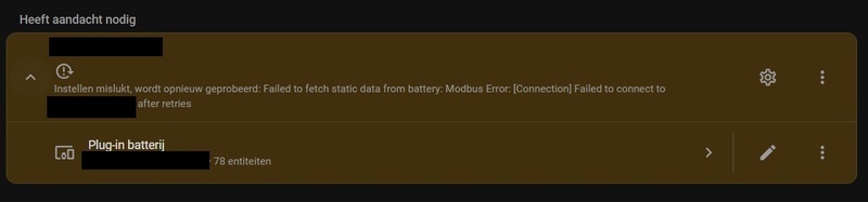

De integratie werkt sinds vanmorgen niet meer. Er staat niet beschikbaar.
Iemand ook last van en hoe op te lossen?
Ik heb HA al een keer opnieuw opgestart.
  • Tshrr
Kevin1990 schreef op maandag 8 december 2025 @ 12:22:

Tshrr schreef op maandag 8 december 2025 @ 19:36:
Wat werkt er precies niet meer? Ik gebruik hem eigenlijk alleen om het percentage te weergeven op mijn dashboard en dat werkt nog wel.
Tja ik kan zeg maar de batterij niet meer benaderen. geen info uitlezen of iets. Ik stuurde sowieso niet met de batterij.
Zie hieronder de 2 afbeeldingen.
Afbeeldingslocatie: https://tweakers.net/i/jlL5t6vrn6o46QNNsEOeYNDTv3U=/fit-in/4920x3264/filters:max_bytes(3145728):no_upscale():strip_icc():strip_exif()/f/image/Cza9xqj6Xal29Ang8VNyhc7E.jpg?f=user_large
Afbeeldingslocatie: https://tweakers.net/i/1YCMt9RzDiBprjxcql8URreoEmQ=/800x/filters:strip_icc():strip_exif()/f/image/eJJsae5ua81yjYgTOf2ftrLx.jpg?f=fotoalbum_large
  • Tshrr
Kevin1990 schreef op maandag 8 december 2025 @ 20:20:
Ik lees vooral mee, en kan dus niet echt iets oplossen maar.... Niet toevallig een update gehad van je batterij? Gebeurt volgens mij vrij willekeurig.
  • Jeffrey038
  • Registratie: Maart 2025
  • Laatst online: 02-10 11:01
Bij mij werkt hij gewoon nog, heeft je router je batterij misschien een nieuwe IP adres gegeven? Dat kan het misschien verklaren.

Jeffrey038 schreef op dinsdag 9 december 2025 @ 06:26:
Dat zou inderdaad wel kunnen ja! _/-\o_
Gisteren heb ik even een aantal groepen in de meterkast uit gehad omdat ik bezig was met elektra aan te sluiten en om te leggen. De kans is dus aanwezig dat de router even uit is geweest en daarna weer aan is gegaan. Ga ik even naar kijken. Bedankt voor de tip. Als ik thuis ben zal ik even inloggen op het netwerk om dit na te gaan. 8)
  • Kevin1990
  • Registratie: Februari 2024
  • Laatst online: 21:29
Het werkt weer! IP adres was anders. Geen idee waarom.

Hallo iedereen, ik gisteren uiteindelijk de batterij kunnen installeren, ik kon na ingang van het dynamisch contract 33 uur geen apparaten bijvoegen in de app
Dus contact gehad met klantenservice, bleek dat hier meerdere last van had, maar uiteindelijk goed gekomen
De batterij stond al op 47% vol, en heeft gisteren avond geladen, klopt het dat bij het opladen maar 1 groen lampje knippert de hoofdbatterij (ik heb 2 extra units erbij)
En vanmorgen zag ik dat hij een update heeft gehad heb er jullie nog niet over gehoord
INV 2.025
BMS 1.008
Hoop hier nog veel tips en trucks te horen
Ps: nog een vraag: het witte uitroepteken knippert ( wat betekend dat) kom alleen in de beschrijving tegen aan en uit
