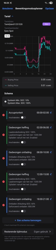

rwaumans schreef op donderdag 8 januari 2026 @ 17:56:
Heb onlangs de app van foxcloud 2.0 geprobeerd, werkt zo goed dat m'n batterij niet meer gekoppeld is met nextenergy app.
Vereist dus wel dat je zelf je laad en ontladen in een dagprogramma moet zetten of op eigenbruik draait. Ook mogelijk om naar net te ontladen. Daarbij ook nog de vele malen storingen.
Vereist dus wel wat kennis en handigheid.
Kun je ook makkelijk terug naar Next Energy, wanneer Fox Cloud niet zo blijkt te werken als gedacht? Eerdere berichten maakte mij huiverig om de Fox Cloud app te registreren.
Ook is niet duidelijk of de terugleververgoeding naar 4 jaar blijft bestaan als je werkt met de Fox Cloud app ipv die van Next Energy.

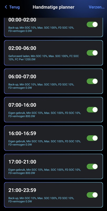

Kun je wat schermafbeeldingen laten zien van bijv. Jouw laad en ontlaadprogramma?
  • rwaumans
  • Registratie: Januari 2026
  • Laatst online: 21:28
Afbeeldingslocatie: https://tweakers.net/i/_JW1qHsltQDt5PQ-XpI4dQOslMg=/x800/filters:strip_icc():strip_exif()/f/image/Omt6JDI8MmWoAIcshoGT3F9A.jpg?f=fotoalbum_large

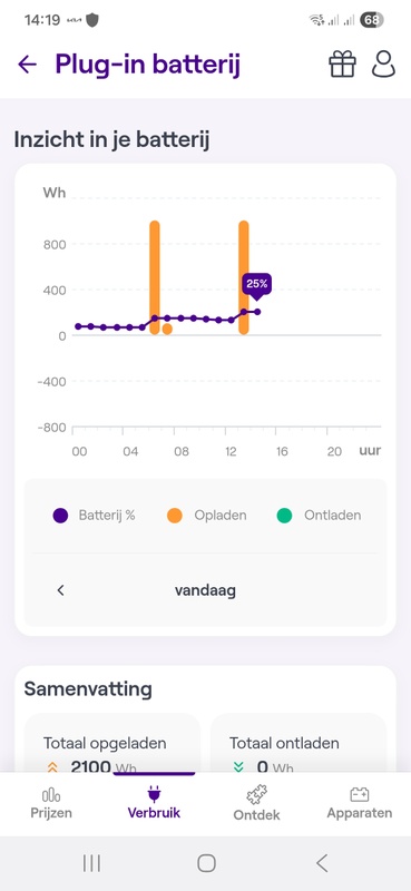

Overigens zou een "Nu opladen" knopje / api voor HA, erg handig zijn. Want heb het gevoel dat ik nu 90% van de tijd met een lege batterij zit.
Net als vandaag, dan laadt ie de batterij maar tot de helft op, en is ie voor de middag al weer leeg.
Laten we hopen dat ze binnen 4 jaar het algoritme beter onder de knie krijgen, want anders ga ik direct erna opzoek naar een andere batterij / software.
Afbeeldingslocatie: https://tweakers.net/i/f1ZbV2iZCp_9ySMUkABQPOfQN2o=/232x232/filters:strip_icc():strip_exif()/f/image/3DBSQCut5UvYnhvQEj3iLCRm.jpg?f=fotoalbum_tileAfbeeldingslocatie: https://tweakers.net/i/IZVDQyj44Z7nLJGs0AeJ_PUcaoo=/232x232/filters:strip_icc():strip_exif()/f/image/ysLr5EMH8d6VqWKGszqWBx8y.jpg?f=fotoalbum_tile

Staan afbeeldingen in de download link eerder gepost
[Afbeelding][Afbeelding]
Lijkt me toch wel wat mis of moet de batterij nog inleren. Kan ook foutje in het laad programma van die dag.

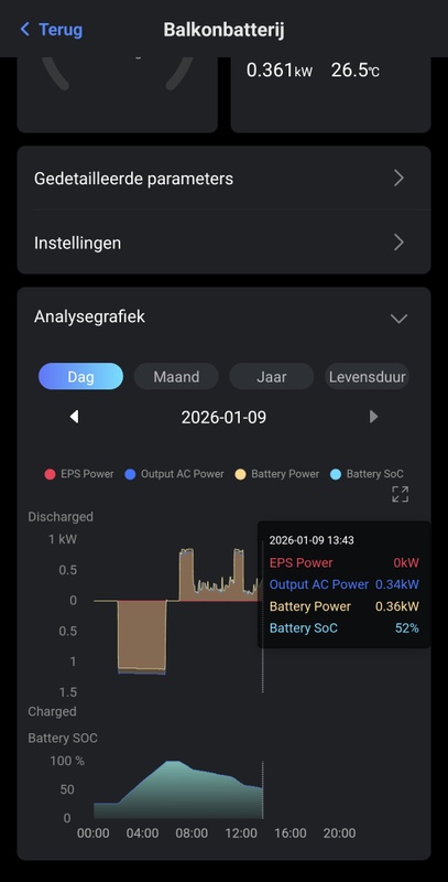

Kevin1990 schreef op vrijdag 9 januari 2026 @ 08:17:
Kun je de NE P1 meter gebruiken zodat in de Fox app er gekeken wordt naar de stroom of moet er een andere P1 meter aangeschaft worden?
Want als je hem wel via de Fox app kan sturen met laden en ontladen wat ik begrijp van jou en het mooiste zou nog zijn in HA dan kan het dus VEEL beter dat wat ze nu doen. EN als die niet de P1 meter van NE hoeft te gebruiken kan ik dus wel een extra module erbij zetten op een andere fase. NE raad dit af maar ik wil stabiliteit hebben op alle fases en mocht er iets gebeuren met uitval ik wel wat kan terugvallen op de batterijen. ;)

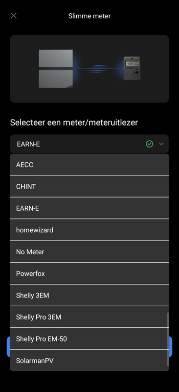

Werkt met wat je hebt, de earn-e meter, kan ook met andereAfbeeldingslocatie: https://tweakers.net/i/HlmyIWPDysErT2Zy5XkexmC5GRU=/x800/filters:strip_icc():strip_exif()/f/image/LmOY52SNl9zpE5vjNTxDk80k.jpg?f=fotoalbum_large

Dit is mijn plaatje vam vandaag. Een uurtjr geladen maar nu weer op standby.

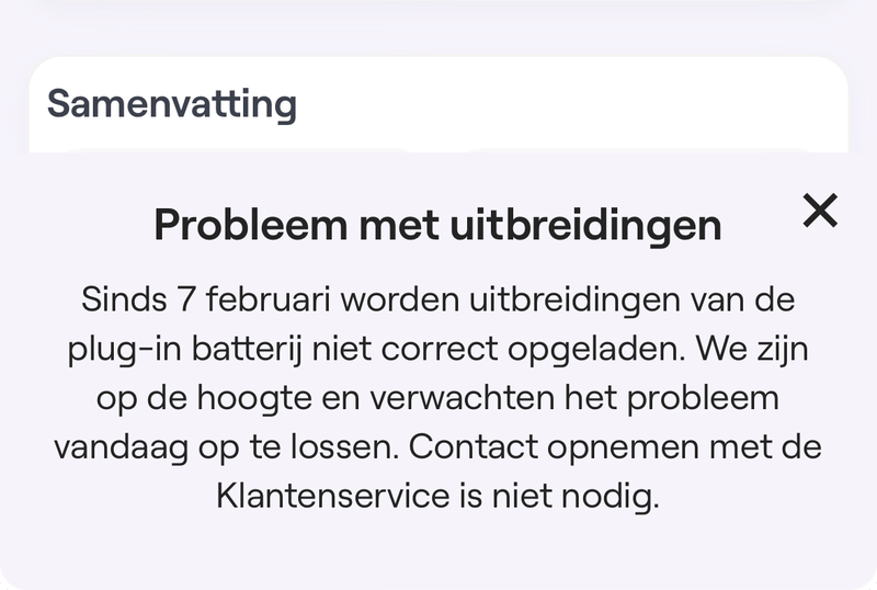

Afbeeldingslocatie: https://tweakers.net/i/o3UNWwkP4jvhbHcFfI-4f5WetPo=/800x/filters:strip_exif()/f/image/Tr683uhQiGxXmZRG5dlfcT2G.png?f=fotoalbum_large
[ Voor 65% gewijzigd door phemelrijk op 10-02-2026 17:33 ]
  • rcrc
  • Registratie: September 2025
  • Laatst online: 20-11 20:56
Oh, dat is op zich wel goed. Dan heb je in elk geval het idee dat er op de achtergrond wat gebeurt. Ik zie dat bericht niet in de app. En hé, de verwachting is dat het vandaag wordt opgelost...het is nog geen 0.00 uur dus het kan nog ;-)

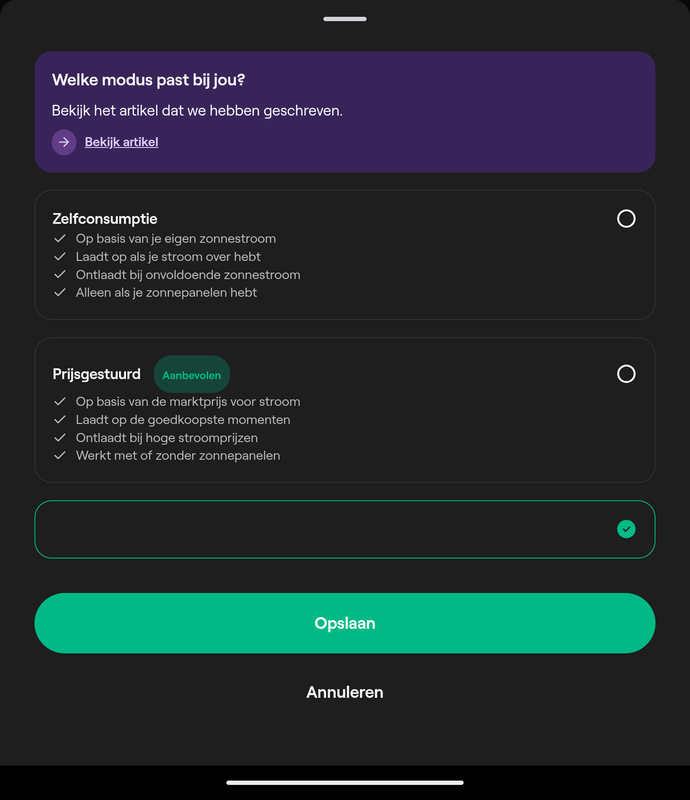

  • Tshrr
  • Laatst online: 18:34
Interessant...ik kan een derde modus kiezen in de app. Alleen staat daar niets. Is dit bij anderen ook zo? Of weer een fout? Na het selecteren krijg ik overigens wel een fout. Misschien een placeholder voor iets...?
Afbeeldingslocatie: https://tweakers.net/i/2FEf5IWmPu5Q7umO9l5pNvGH7Cw=/x800/filters:strip_exif()/f/image/WtuZpSVunmMN8nILHvYEqr2w.png?f=fotoalbum_large
[ Voor 9% gewijzigd door Tshrr op 20-02-2026 22:32 ]
  • Kevin1990
  • Registratie: Februari 2024
  • Laatst online: 21:29
Tshrr schreef op vrijdag 20 februari 2026 @ 22:31:
Die staat er al even. Viel me een paar weken geleden al op. Ik denk niet dat dit de bedoeling is.
Zou wel fijn zijn als er nog een modus zou komen ;)

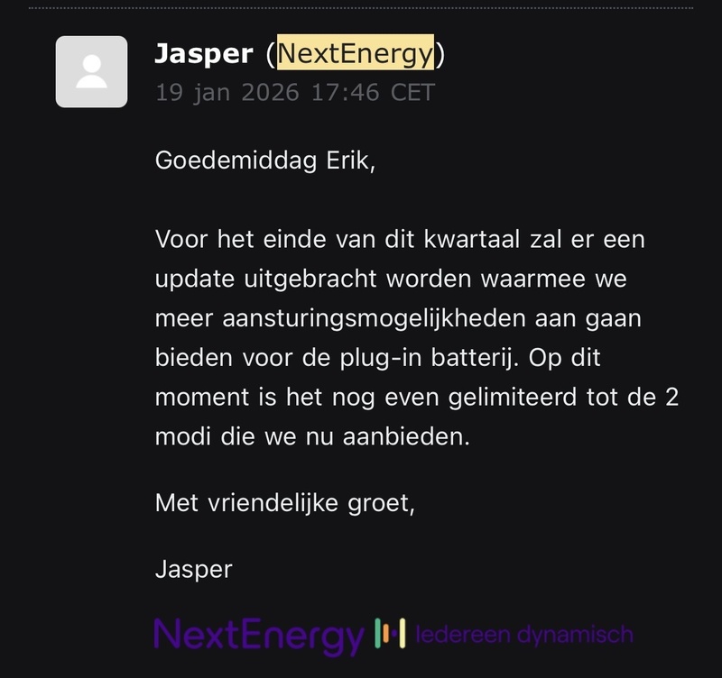

  • Ecv
  • Registratie: November 2018
  • Laatst online: 19-11 12:53
Ecv
Half januari een mail over gehad:
Afbeeldingslocatie: https://tweakers.net/i/5B5GwQFDfKEu9EEjwEaeP1cBfEs=/800x/filters:strip_icc():strip_exif()/f/image/Ovttu5gGyKYqDthE0SPAWYko.jpg?f=fotoalbum_large
  • phemelrijk
  • Laatst online: 21:01
phemelrijk
Wat is dat dan ?
Hier ook t 3e bolletje zichtbaar. Ben benieuwd

De Plug in schreef op zondag 22 maart 2026 @ 08:34:
Rwaumans schreef begin januari over FoxEss. Ik vrees dat hij niet meer reageert op dit forum.
Kwam toevallig weer ff in het forum O-)
Gebruik tot volle tevredenheid de app van fox ess.
Maar je hebt er zelf wat meer werk aan, zelf je schema met meer opties.
Maar daarvoor met de NextEnergy app ook geen probleem. Je moet alleen wel snappen dat die app echt per dag werkt en dus niet naar volgende dag kijkt, bij de Fox app kijk je daar zelf naar.
Zou ook adviseren te laden en ontladen als prijsverschil boven 6 cent zit anders met je verlies kost het geld. Voorbeeld in de winter grauw weer laat lekker op eigenbruik en niet geforceerd of prijsgestuurd opladen. Bij grotere prijsverschil bv. bij harde wind opladen. Met mooi weer gooi ik er meestal zo'n 30% uit tussen 18 en 21 mooie prijs en evt 's ochtends de rest zodat je vanaf 9.30 je batterij weer vol kan stoppen. Beste blijft overdag was draaien en vaatwasser, altijd beter dan verkopen zeker met 2027 in beeld.
;) een voorbeeldAfbeeldingslocatie: https://tweakers.net/i/RT4y1tqDyHRTJ0J6rvjIbG33DPs=/x800/filters:strip_icc():strip_exif()/f/image/uAnstnsep4OylPLS4Wd3aCq1.jpg?f=fotoalbum_large
[ Voor 6% gewijzigd door rwaumans op 22-03-2026 16:23 ]
  • rwaumans
Afbeeldingslocatie: https://tweakers.net/i/DK0Vd9xRTNAEvmHREU8zq1czM-I=/x800/filters:strip_icc():strip_exif()/f/image/LNxPjuaPfUxRuoSP0h5MMQda.jpg?f=fotoalbum_large
Afbeeldingslocatie: https://tweakers.net/i/0vUPkWWIhZeHagZTK1tDT-GNNs8=/x800/filters:strip_icc():strip_exif()/f/image/si1Fav8aqCJY4j9XRQRgiu2i.jpg?f=fotoalbum_large
Ik heb master met 2 slave 6,3Kw

Tshrr schreef op maandag 9 maart 2026 @ 21:05:
Weer een mooie dag met volop zon.
Tijdens de zoninge momenten de batterij op "zelf consumptie" gezet zodat hij ging opladen (nog steeds dom niet slim dat hij dit niet zelf inschat). Helemaal vol gekregen gelukkig.
Bij 100% heb ik hem terug gezet op "prijsgestuurd". En op/in het duurste uur...helemaal geen ontlading (ik was niet thuis).
@NextEnergy lezen jullie mee?
Ze geven ook aan dat het 15 min. kan duren om te wisselen van modus, het kan zo zijn dat er een storing is in de communicatie tussen je batterij en NextEnergy.
Valt op dat hier wonderen verwacht worden van de app, het is of zelfconsumptie of prijsgestuurd, die alleen laad in groene uren.
En idd moet zelf schakelen tussen modus, deed ik ook. En eigenlijk nog steeds ... pas vaak m'n programma aan gedurende de dag. Wel extra ontladen of toch niet, wat onverwachte bewolking of weeromslag vroeger dan verwacht.
[ Voor 12% gewijzigd door rwaumans op 22-03-2026 16:51 ]
