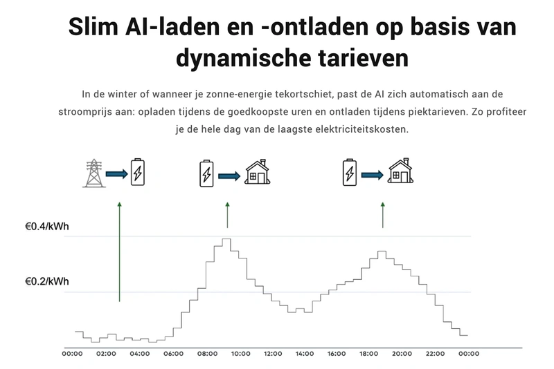

👉 Slim energiemanagement
Geïntegreerd met de Lunergy App optimaliseert het systeem automatisch laden en ontladen op basis van dynamische elektriciteitsprijzen. Daarnaast wordt ook de nul op meter strategie volledig ondersteund.

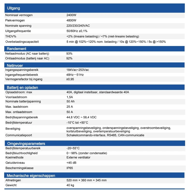

SPECIFICATIES:

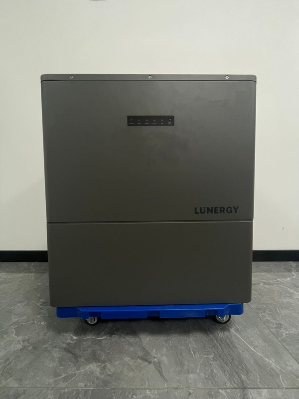

Zojuist is het reviewexemplaar van de Lunergy X2400AC + extra accu binnengekomen:
Afbeeldingslocatie: https://tweakers.net/i/Q-WmUaf14W9xjqZ1-9d_oZZPWVw=/x800/filters:strip_icc():strip_exif()/f/image/9vc96vMLhTomgeFPOpv4957H.jpg?f=fotoalbum_large
Hij heeft al een lange reis gemaakt, dus negeer krasjes en dergelijke. Het productiemodel dat binnenkort verkrijgbaar is heeft een iets andere kleur en een aantal aanpassingen.
@mrme12345 en @Mediacj komen hem hier ophalen (leuk om kennis te maken :) ) om daarna ook een review te schrijven. We publiceren deze vervolgens gelijktijdig op verzoek van de fabrikant omdat er maar 1 model beschikbaar is.

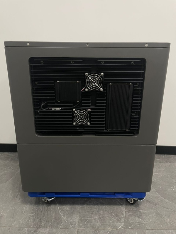

We hebben de afgelopen week de gelegenheid gehad om de Lunergy X2400 AC te reviewen en hebben die nu afgerond. Het was wel op basis van een sample unit die niet 100% overeenkomt met de defintieve productie units (oa iets andere vormgeving, kleur enz).
Er vielen ons een aantal zaken op:
- kast vrij fors
- Smart Green Power‑modus werkte nauwkeurig bij Nul‑op‑de‑Meter test. Wel iets meer export om dit te bereiken
- RTE redelijk goed met 81%
- veel ondersteuning voor third‑party accessoires.
- ondersteuning voor P1 Homewizard (ook in parallel mode)
- Stand‑by verbruik van 32 W is hoog. Daar wordt nog aan gewerkt door Lunergy
- Integratie met Home Assistant nu nog beperkt tot uitlezen. Wordt ook nog aan gewerkt door Lunergy.
- WiFi‑bereik bij ons test sample matig. Zou in productie devices niet het geval zijn aldus Lunergy
- Handleiding mag duidelijker over de vele instellingen.
- Garantie is op laatste moment verlengd naar 10 jaar (was eerst korter)
- Lunergy is nog onbekend in NL, dus ook niet duidelijk hoe goed ze zijn in service, garantie en updates enz.
Al met al een gemixt beeld en score van 3.3 / 5. Mocht je meer willen weten, dan weet je waar het te vinden is.

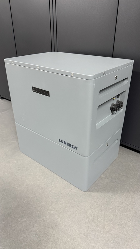

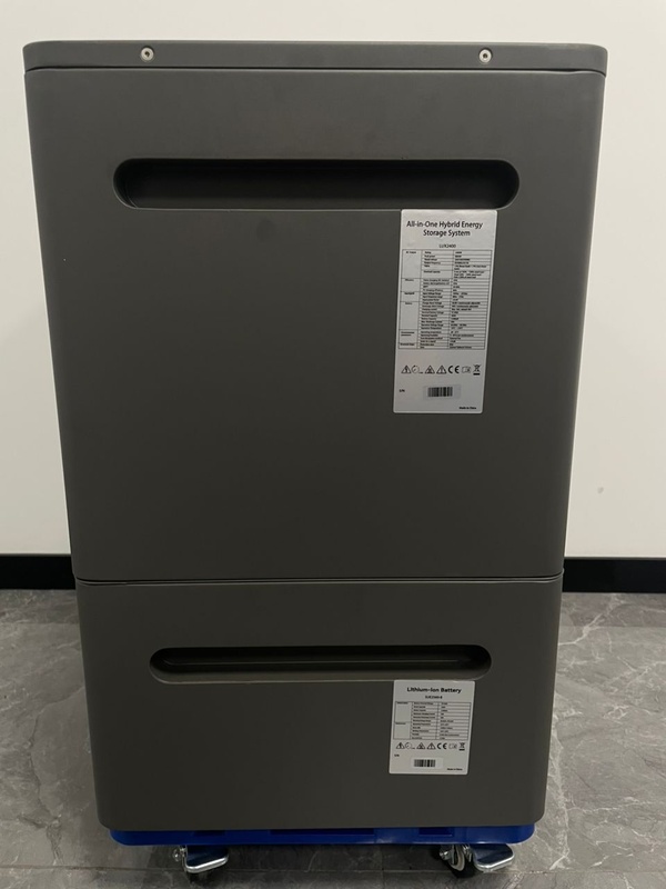

De definitieve versie gaat er overigens als volgt uitzien:
Afbeeldingslocatie: https://tweakers.net/i/9HjH9Ztsg8_AvcUD8AHiiWHQAeU=/x800/filters:strip_icc():strip_exif()/f/image/s6FrgChW8aQz3yghjxXS7dfU.jpg?f=fotoalbum_large
Afbeeldingslocatie: https://tweakers.net/i/Zp650EB0r5noSxD2CiuWO4aQM1c=/x800/filters:strip_icc():strip_exif()/f/image/7AJprlXZsTgfQhhipErt7JyU.jpg?f=fotoalbum_large
Afbeeldingslocatie: https://tweakers.net/i/OoeGAKVfxDDUqIRe02Nsme4Hv9A=/x800/filters:strip_icc():strip_exif()/f/image/rdxt2D9rjfRcY3emYbk2wwzT.jpg?f=fotoalbum_large
Afbeeldingslocatie: https://tweakers.net/i/Avz5p6Qw-riSxOr9yrBsOeezzhM=/x800/filters:strip_icc():strip_exif()/f/image/rLttNx11ZqjB2W2eUIZbGM3i.jpg?f=fotoalbum_large
  • Taro

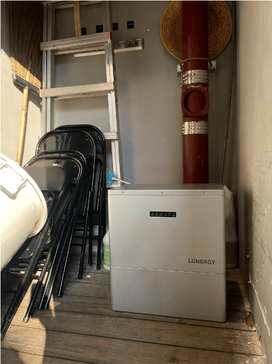

Afbeeldingslocatie: https://tweakers.net/i/F3OPL8F9nwc2aH3PGc4y7RmHbGA=/fit-in/4000x4000/filters:no_upscale():strip_exif()/f/image/oKvnRtJcMYMwLVvGT5J86XDl.png?f=user_large
Ik gebruik ’m nu ongeveer een week en hij draait echt super stabiel. Zelfs nu er bijna geen zon is, werkt hij perfect samen met mijn HomeWizard en dynamisch tarief AI modus aan en hij laadt ’s nachts vanzelf op als de stroom goedkoop is. Ik ben van plan om vóór de zomer een elektricien te laten komen om ’m op de groepenkast aan te sluiten, zodat ik de volle 2400 W kan vrijspelen en later nog wat uitbreiden.
En eerlijk: de support verdient echt een compliment. Super geduldig en heel behulpzaam. Had niet verwacht dat een Chinees bedrijf de service zo goed op orde zou hebben, maar ben positief verrast.

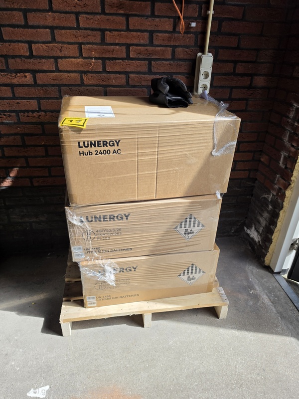

Gebruik ’m nu vier dagen en ben meteen voor de 7,6 kWh-versie gegaan. Staat bij mij op zolder. Degelijke bouwkwaliteit, voelt gewoon goed gemaakt aan.
De app heeft echt veel instellingen. Het opslaan van zonnestroom ging super makkelijk, maar de instellingen voor dynamische tarieven zijn wel even uitzoeken. Ben daar nog mee aan het spelen.
Ik heb een paar keer contact gehad met support en tot mijn verrassing hebben ze alles aan de achterkant voor me ingesteld op basis van mijn Eneco-contract 🙂 Echt indrukwekkende service.

  • ErikVdHeuvel
  • Registratie: December 2025
  • Laatst online: 20-11 17:10
Afbeeldingslocatie: https://tweakers.net/i/Bxcw8mX2ILCvRYN-KiUccultXvE=/800x/filters:strip_icc():strip_exif()/f/image/lgyiLqeSXP9f3CsYCG6xHNQc.jpg?f=fotoalbum_large Sorry, vergeten om de foto’s toe te voegen. Ben nog aan het leren! Als er nog leuke of interessante dingen zijn die ik ermee kan doen, hoor ik het graag

Netjes op een pallet gebracht, voordeel is dat ze bij mij in de garage komen en dat ik ze niet naar zolder moet slepen.
Afbeeldingslocatie: https://tweakers.net/i/tCbg5cE1SXzMhV4bZKf5FipXn74=/x800/filters:strip_icc():strip_exif()/f/image/1ruryAiiscbSvWanDkTtl0RX.jpg?f=fotoalbum_large

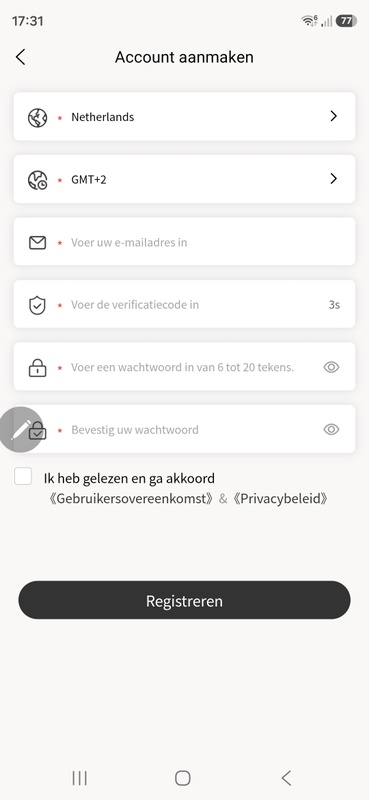

Ik krijg alleen de app niet aan de praat, ik krijg de verificatiecode niet door in de mail. Gek genoeg wel als ik inlog op de website. Even een app gestuurd naar Lunergy. Maar als iemand nog een tip heeft !
Afbeeldingslocatie: https://tweakers.net/i/-Es8YxyzUiUcuWFb1tlom3RVYHA=/x800/filters:strip_icc():strip_exif()/f/image/BYPFoOCpTzisfvrHgLKMTZm0.jpg?f=fotoalbum_large

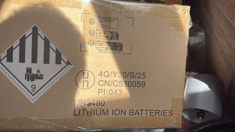

Afbeeldingslocatie: https://tweakers.net/i/1BzQQjkE8gnvlknYRMA5EHlp8KA=/x800/filters:strip_icc():strip_exif()/f/image/Vjb96NzFpYF60n2WGNIgjftd.jpg?f=fotoalbum_large
Ik ga hem zodadelijk aanzetten, ik heb even een kleine verhoging in m'n garage gemetseld. Maar ik wilde eerst even de reactie afwachten. Ze reageren wel snel en netjes maar blijf het bijzonder vinden. Wordt vervolgd.
  • mrme12345
mrme12345
Exup schreef op vrijdag 17 april 2026 @ 11:55:
Is standaard bij LFP batterijen, zie ook onderstaande doos van ZendureAfbeeldingslocatie: https://tweakers.net/i/JMLrXgYbnicIaC6BHVY2ZtnMaEM=/800x/filters:strip_icc():strip_exif()/f/image/8n5d6mc9KCuIJnwm44g5HiPq.jpg?f=fotoalbum_large Dat is conform de veiligheidsvoorschriften. En Lithium Ion is ook LFP. En dan doet Lunergy het nog netjes, ik heb ook merken gezien die het afplakken om zo vervoerskosten te besparen ;-)
