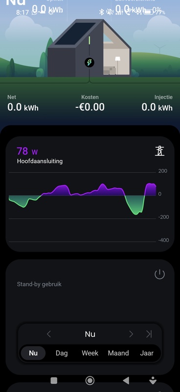

Mediacj schreef op vrijdag 1 mei 2026 @ 13:19:
Tijdens onze review eind vorig jaar hebben we een behoorlijk hoog stand-by verbruik gemeten van 32 W in idle-stand. Omdat het interne verbruik van de batterij destijds nagenoeg nul was, verklaart dat deels de hogere afname uit het net.
Volgens Lunergy zou dit verbruik inmiddels rond de 10 W à 14 W moeten liggen. Is dit iets wat jullie in de praktijk ook zien, zeker wanneer er een smartstekker tussenzit waarmee je dat kunt meten?
Afbeeldingslocatie: https://tweakers.net/i/o4FptyY_tiss0FqB91dPKgQxKnc=/x800/filters:strip_exif()/f/image/uXifxv3hDF2LIhUYXfczXl0m.png?f=fotoalbum_largeIk heb het niet met een energy socket gemeten, maar als de batterij leeg is zie je in de app wel continu zo n 10W laden vanaf het net. Zal dat het zijn?

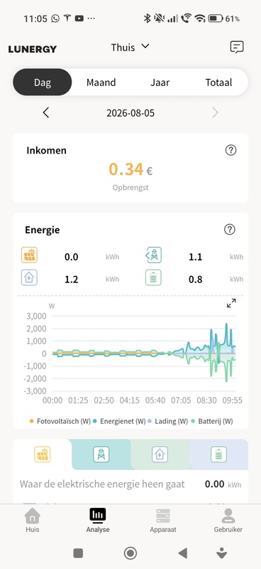

Wat mij trouwens opvalt: in de Tibber APP zie ik mijn daadwerkelijke verbruik / opbrengst. Maar die komt niet helemaal overeen met de waarden die ik in de Lunergy APP zie. Of ik interpreteer ze verkeerd...
Afbeeldingslocatie: https://tweakers.net/i/ig-idbGPBlcvP2nxVCBdUDuvl0A=/x800/filters:strip_icc():strip_exif()/f/image/nu4ryCDKGWqD5FGZ8xMjVidd.jpg?f=fotoalbum_large
Vermoedelijk omdat de zonnepanelen niet gekoppeld zijn in de Lunergy APP --> maar ik lever op dit moment 1600W op met mijn zonnepanelen, en heb mijn batterijen ( handmatig ) aan het laden gezet met +- 500Wat per stuk. Natuurlijk nog wat apparaten aan in huis, en Tibber zegt dat ik nu -200W "opbreng". Ik wil vandaag zoveel mogelijk "overschot" aan opgebrachte zonneenergie in mijn batterijen terug-vloeien.
Lunergy daarentegen zegt zoals hierboven te zien: geen zonnepanelen opbrengst ( ok, is niet gekoppeld ), maar ik trek 547W van het net af ( ? ) en de batterijen laden met 1021W ( schommelt een beetje, 2 setjes dus 2x 500, lijkt me prima ).
Volgens mij gaat het nooit echt goed werken als de zonnepanelen niet goed in de Lunergy APP komen toch? Dus die zou ik ook ergens moeten kunnen koppelen lijkt me?

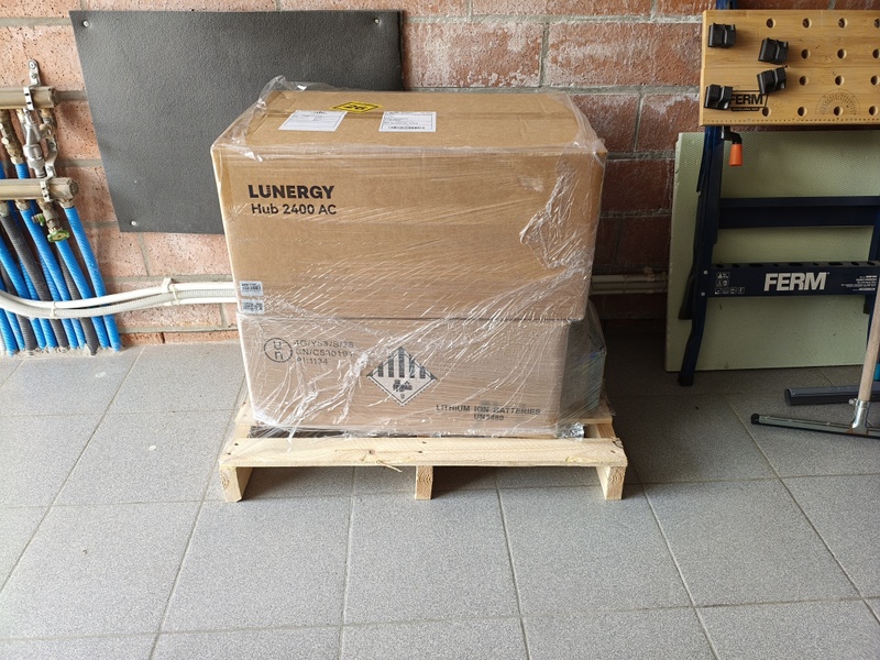

Gisteren ontvangen!
Nu nog wachten tot deze op de Belgische Synergrid- lijst staat voordat ik deze aansluit. Volgens Lunergy verwachten ze de Belgische goedkeuring in de week van 10 augustus. Ben benieuwd...Afbeeldingslocatie: https://tweakers.net/i/SV_mFj2aD6ykcO6a8GlmAsyR9ik=/800x/filters:strip_icc():strip_exif()/f/image/SdYRui8Df3XP7EX5jsq3czCA.jpg?f=fotoalbum_large

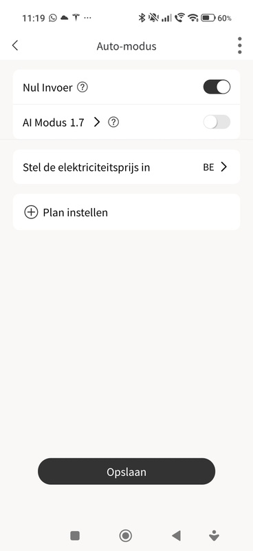

De Lunergy hub 2400 AC draait hier nu bijna 24u. Als onervaren gebruiker heb ik nog enkele vraagjes, in de hoop dat iemand mij kan helpen...
  1. Klopt het dat je de wiletjes kan 'vastzetten', maar vind nergens hoe ik dit kan doen? (als dit niet klopt, geen probleem, maar als het mogelijk is, wel nog zo handig 🙂)
  2. Ik merk dat er toch nog stroom uit het net getrokken wordt tijdens het laden vd batterij, klopt dit? Of kan dit voorkomen worden, ttz als de batterij laadt wi' ik enkel dat deze dit enkel vd zonneopwek, is er geen opwek, dan stoppen met opladen.
  3. De SOC staat standaard op 10%, en stopt volledig met ontladen op 5%, zijn dit goede waardes, of best aanpassen?
  4. Binnenkort had ik de batterij graag lokaal aangestuurd (HA), in de app vind ik geen instellelling ivm Modbus TCP/local API? Of moet dit gevraagd worden aan Lunergy om dit te activeren?
  5. De batterij staat nu ingesteld in Auto-modus met enkel NOM, is het de beter ook AI in te stellen om efficiënter te werken? Wat zijn jullie ervaringen met de AI-modus? Slimme koppeling? Intelligente koppeling?... En eventueel welke planning?
Wat mijn bedoeling is, vooral NOM en bijspringen wanneer er niet genoeg zonne-opwek is.
Niet onbelangrijk, heb vast electriciteitstarief.
Hieronder heb ik enkele screenshots gedeelt!
Hopelijk kan iemand me helpen zijn ervaringen te delen over één of meerdere vragen?
Alvast bedankt 🙏

Sinds deze middag wordt de batterij niet meer bijgeladen, staat op 93%, alle overige opwek (zonnestroom) wordt naar het net gestuurd.
Deze staat thans ingesteld op NOM. Gisteren na eerste installatie heeft de batterij probleemloos tot 100% geladen. De AI-modus is niet geactiveerd, enkel Nul op de meter ingesteld. 🫤
Iemand enig idee hoe dit komt?
Afbeeldingslocatie: https://tweakers.net/i/Qpn_B7PSGFXZR0ae32ujRKAnYlw=/800x/filters:strip_icc():strip_exif()/f/image/XtMQfcFuiwlVJ7bEaWD7zaMv.jpg?f=fotoalbum_large
Afbeeldingslocatie: https://tweakers.net/i/Xc7JBUdIwNBAHn1Qq15xFAtfy_c=/x800/filters:strip_icc():strip_exif()/f/image/E4D6mZkkXQOaj6q1iFkSmF7r.jpg?f=fotoalbum_large
  • ctuxboy
  • Laatst online: 28-09 10:00
Intussen contact gehad met Lunergy ivm niet bijladen 93% ongeacht er overschot aan zonnestroom is:
Blijkt dat dit normaal is, de batterij heeft deze dag al de 100% aangetikt, en ook 'ontladen' tijdens de dag. Zolang deze niet ontlaadt tot onder de 90%, zal deze niet bijladen deze dag. Eénmaal onder de 90%, zal deze terug bijladen. Is blijkbaar om niet onnodig kleine cycli te genereren, zou beter zijn voor de 'gezondheid' en levensduur vd batterij.

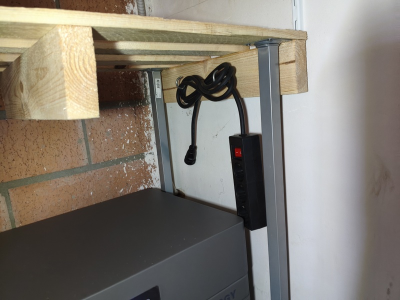

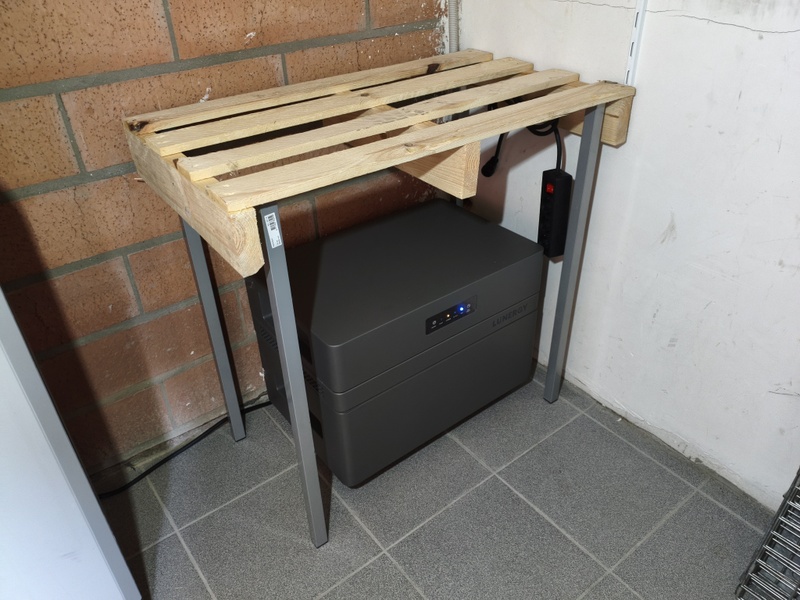

Vandaag me even bezig gehouden met het palletje waarop de batterij werd geleverd... :)
Afbeeldingslocatie: https://tweakers.net/i/YVm4n_rs2wlI4f6iP5o2hhOUTX4=/800x/filters:strip_icc():strip_exif()/f/image/oYekQKg30A62ssS1ruhHzi77.jpg?f=fotoalbum_large
Afbeeldingslocatie: https://tweakers.net/i/JfdrBLrMS3LSq1t-TJ2HfwNLAhI=/800x/filters:strip_icc():strip_exif()/f/image/HbIkDKMk6SSaT0hnZSksKRby.jpg?f=fotoalbum_large
  • mrme12345
ctuxboy schreef op vrijdag 7 augustus 2026 @ 20:38:
Mooi hergebruik van materialen! Vanuit brandweer wordt er wel altijd op gewezen om geen brandbare spullen rond een batterij te hebben. Dus wellicht toch een andere bestemming voor zoeken.
energienerds.nl
  • ctuxboy
mrme12345 schreef op vrijdag 7 augustus 2026 @ 21:48:
Bedankt om me hierop te wijzen. Helemaal gelijk! Zal eens opzoeken of ik een brandveilige 'plaat' kan vinden.

- sinds gisterenavond wordt er niks meer gelogd in de app (gelukkig kan ik de energiestromen nog volgen via de P1 meter van Homewizard)
Intussen de support gecontacteerd voor de twee laatste punten, ik wacht nog op antwoord.

Deze morgen antwoord ontvangen van Lunergy...
Dus binnenkort mogen we een app-update verwachten 🥳Afbeeldingslocatie: https://tweakers.net/i/0XZfw-dFyRUIWFiHWe5qyYdaquM=/x800/filters:strip_icc():strip_exif()/f/image/ldjXtj30J49MmcXLIFhFyI3i.jpg?f=fotoalbum_large

Vandaag de 10,4kwh setup ontvangen en geïnstalleerd. Na een paar noob vragen via de app (wat reageren ze bij Lunergy snel), hier ook nog een vraag.
Wat vul je bij "Electriciteitsprijs" binnen de settings voor batterij?
Afbeeldingslocatie: https://tweakers.net/i/56q7jK0gh5--nU7lNGBMzhMTI6o=/x800/filters:strip_icc():strip_exif()/f/image/ZxnIzLsdpIzuAL6edQjhUqH9.jpg?f=fotoalbum_large
Afbeeldingslocatie: https://tweakers.net/i/aWamTdU05lZEB-4N631E1Sc_Cv4=/x800/filters:strip_icc():strip_exif()/f/image/t0l3DLqinyRxinYQJS2MiJUP.jpg?f=fotoalbum_large
Dat is een andere prijsaanduiding dan bij het invullen van je dynamisch contract maar het veld mag niet leeg blijven. Geen idee ook wat die telling precies doet

Zo, accu staat al op zn plek (ZWAAR!!).
De wieltjes zijn het geld dubbel en dwars waard, niet op bezuinigen...!
Maar ik zie door de instellingen het bos niet meer in de app... Ik heb tibber met de Pulse en nu dus ook een splitter en een 2e p1 meter (met externe voeding) van Lunergy. Beide werken.
Tibber geeft in de app aan dat ik ±250W teruglever, terwijl de app van Lunergy aangeeft dat ik ±250W afneem van het net (en levert nu dus de volle 800W terug)
Moet ik dit probleem zoeken bij de P1 meter? Die lijkt prima te werken. Zowel de P1 als de Accu staan naast een Wifi hotspot... Heeft iemand een idee wellicht? (Ik heb geen zonnepanelen overigens). Ik heb de 0 op de meter instelling aanstaan, denk ik...
Of contact opnemen met de klantensupport...

ctuxboy schreef op woensdag 5 augustus 2026 @ 11:26:

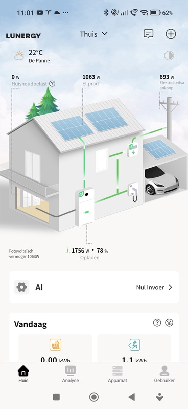

Alvast bedankt 🙏
Christophe
Gezien er onder de "motorkap" van een Voltdeer hetzelfde gebeurd, verwacht ik dat de lunergy zich ook wel lokaal laat sturen door HBC (met mijn aecc battery code)
AUijtdehaag in "Het grote Voltdeer SR thuisaccu topic"
  • AUijtdehaag
netfast schreef op donderdag 24 september 2026 @ 11:51:
Snelle vraag, kon zo niks vinden in dit topic... Kan je een micro-inverter aansluiten op de stopcontacten van de batterij, om zo de accu op te laden? Dus bv max2400W terug in de accu?
Of werkt dat niet...
Ben ik mee aan het testen op een Voltdeer SR5000 Pro
  • schaduwridder
  • Laatst online: 18-10 16:48
Mijn nieuwe batterijmodule is vanmorgen geleverd. In de middag tussen de eerder geleverde batterijmodule en de omvormer geplaatst.
In eerste instantie zag ik in de app dat de batterij aan het ontladen was met 1kW en mijn zonnepanelen leverde ook 1,5kW en er ging volgens Home Wizard niet veel het net op. Ik vermoed dat de ene batterijmodule gebruikt werd om de ander op te laden en ze zo op hetzelfde niveau te krijgen. Na enige tijd ging hij over op enkel laden op zonne-energie. Voor nu ziet het er weer goed uit. Deze keer bewaar ik de verpakking iets langer.
Ik zit in dezelfde situatie. Vaste tarieven en zonnepanelen dus ook bij mij is het vooral NOM waar het mij om gaat.
1) Ik heb geen idee of je die wieltjes vast kan zetten. Ik vind het wel makkelijk dat ik hem nu nog even een klein stukje kan verplaatsen want de status indicatie van de batterijmodules is bij mij naar de muur gericht en anders niet af te lezen.
2) Ik bij mij is dat echt heel weinig. Een paar watt opname of teruglevering.
Zal denk ik komen door het feit dat de batteirj moet reageren op wat hij uit de HW dongle krijgt en hij loopt dus altijd achter de feiten aan.
3) Zo heb ik ze ook staan maar ben ook benieuwd naar hoe andere dit ingesteld hebben en waarom.
4) Ik heb hem in HomeAssistent gekoppeld middels de AECC battery integratie.
Modbus TCP werkt overigens ook maar heb ik niet via Home Assistent getest.
https://www.lunergypower.nl/pages/modbus-tcp-handleiding
5) Ben ook wel benieuwd wat dit bied als je vooral NOM wil draaien.
Lijkt mij van weinig meerwaarde aangezien ik een vast contract heb met vrijwel geen verschil tussen hoog en laag tarief.

Vraag over de geavanceerde instellingen binnen de "AI modus 1.7"
Wat hebben jullie hier gevuld staan? De 10,65 en de 21 corresponderen met mij. Frank Energie contract maar geen idee of nog andere waarden moet toevoegen.
Afbeeldingslocatie: https://tweakers.net/i/ggjgx82mZGUnhGasz_asfJB5pF4=/x800/filters:strip_icc():strip_exif()/f/image/Ym5KrQx4PB08J8aOCDDtG6tc.jpg?f=fotoalbum_large
Afbeeldingslocatie: https://tweakers.net/i/CB8R_9_EmrhANZAQMlDBEvg-qIM=/x800/filters:strip_icc():strip_exif()/f/image/gVMM1O4gmwf4GLsl9z87OgF5.jpg?f=fotoalbum_large
