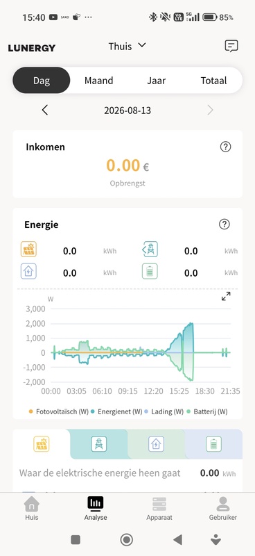

Exup schreef op zaterdag 18 april 2026 @ 08:47:
Bedankt voor de toelichting Taro, helder. De boel draait inmiddels verder goed en Lunergy beantwoord netjes en snel de vragen, top. Ik heb nu alleen wat vragen gesteld over de nul instelling, en of daar iets in te verbeteren valt in de app. Levert naar mijn idee nu een veel te grillig beeld op bij een sluipverbruik van 140w. Hoe was dat bij jou met de testopstelling?[Afbeelding]
Je Nu grafiek lijkt nogal blokkerig, ome de hoeveel secondes komen hier nieuwe waarden in?
Vermoed dat dit van uw P1 meter is, geeft deze wel elke seconde updates, of elke 10 seconden?

DrNickB schreef op zaterdag 18 april 2026 @ 09:43:
Om de 10sec volgens mij ik heb dsmr 4.2, vanaf 5 gaat dat naar een seconde volgens mij. Alleen ik zou dan wel verwachten, met een vlak en voorspelbaar verbruik, dat de batterij niet zo hoeft te pieken. Met mijn eerdere Marstek was dit beduidend vlakker.

Exup schreef op zaterdag 18 april 2026 @ 10:18:
Ken lunar helaas niet zo goed, maar dsmr5 met 1sec echte nieuwe waardes werkt voor de meeste NOM regelingen het beste.
De ene batterij stuurt om de 3, de andere 5, of nog weer andere secondes. Maar daar door als p1 maar om de 10 gaat kan er nog wel eens wat jojo effect ontstaan.
Misschien reageerde de marstek dan toch iets anders.

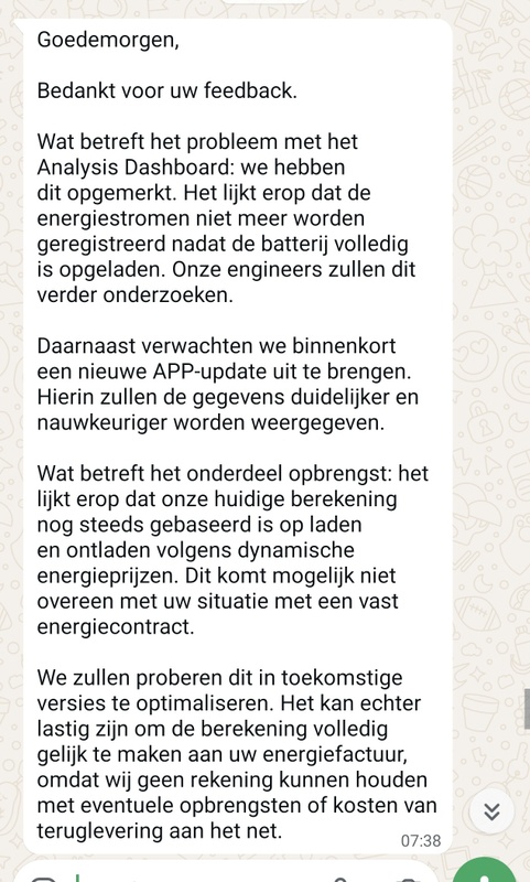

Afgelopen dagen aardig wat contact gehad met Lungery over mijn laad- en ontlaadcurves. Ze hebben gisteren bij mijn een firmware update doorgevoerd om beter om te kunnen gaan met de dsmr4 (10sec meetinterval), een wereld van verschil! Geen grote uitschieters meer, veel efficiënter. Ik moet zeggen dat ze bijzonder goed hebben geholpen/meegedacht. Het contact verliep ook vlot, bijzonder nette service. Ik ben blij 😃

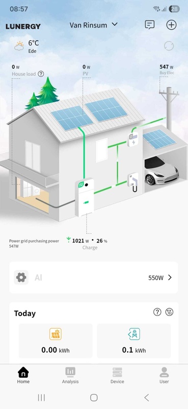

Ik heb een vraag over de app. Ik zie niet hoeveel stroom door panelen wordt opgewekt. Bij Fotovoltaïsch staat 0 watt.
Is dit iets wat ik zelf kan oplossen?Afbeeldingslocatie: https://tweakers.net/i/EO6d4bdgslOcoJEu8j9-okFaUDU=/x800/filters:strip_icc():strip_exif()/f/image/35EXpNs2qD9eVqrNmKt0yHXn.jpg?f=fotoalbum_large

Jan Huizinga schreef op vrijdag 24 april 2026 @ 16:00:
Is dit iets wat ik zelf kan oplossen?[Afbeelding]
Dat werkt alleen als panelen rechtstreeks aangesloten zijn op de batterij (wat bij de Lunergy niet mogelijk is) dit is het standaard plaatje van de AECC app.

De Lunergy hub 2400 AC draait hier nu bijna 24u. Als onervaren gebruiker heb ik nog enkele vraagjes, in de hoop dat iemand mij kan helpen...
  1. Klopt het dat je de wiletjes kan 'vastzetten', maar vind nergens hoe ik dit kan doen? (als dit niet klopt, geen probleem, maar als het mogelijk is, wel nog zo handig 🙂)
  2. Ik merk dat er toch nog stroom uit het net getrokken wordt tijdens het laden vd batterij, klopt dit? Of kan dit voorkomen worden, ttz als de batterij laadt wi' ik enkel dat deze dit enkel vd zonneopwek, is er geen opwek, dan stoppen met opladen.
  3. De SOC staat standaard op 10%, en stopt volledig met ontladen op 5%, zijn dit goede waardes, of best aanpassen?
  4. Binnenkort had ik de batterij graag lokaal aangestuurd (HA), in de app vind ik geen instellelling ivm Modbus TCP/local API? Of moet dit gevraagd worden aan Lunergy om dit te activeren?
  5. De batterij staat nu ingesteld in Auto-modus met enkel NOM, is het de beter ook AI in te stellen om efficiënter te werken? Wat zijn jullie ervaringen met de AI-modus? Slimme koppeling? Intelligente koppeling?... En eventueel welke planning?
Wat mijn bedoeling is, vooral NOM en bijspringen wanneer er niet genoeg zonne-opwek is.
Niet onbelangrijk, heb vast electriciteitstarief.
Hieronder heb ik enkele screenshots gedeelt!
Hopelijk kan iemand me helpen zijn ervaringen te delen over één of meerdere vragen?
Alvast bedankt 🙏

Sinds deze middag wordt de batterij niet meer bijgeladen, staat op 93%, alle overige opwek (zonnestroom) wordt naar het net gestuurd.
Deze staat thans ingesteld op NOM. Gisteren na eerste installatie heeft de batterij probleemloos tot 100% geladen. De AI-modus is niet geactiveerd, enkel Nul op de meter ingesteld. 🫤
Iemand enig idee hoe dit komt?
Afbeeldingslocatie: https://tweakers.net/i/Qpn_B7PSGFXZR0ae32ujRKAnYlw=/800x/filters:strip_icc():strip_exif()/f/image/XtMQfcFuiwlVJ7bEaWD7zaMv.jpg?f=fotoalbum_large
Afbeeldingslocatie: https://tweakers.net/i/Xc7JBUdIwNBAHn1Qq15xFAtfy_c=/x800/filters:strip_icc():strip_exif()/f/image/E4D6mZkkXQOaj6q1iFkSmF7r.jpg?f=fotoalbum_large
  • ctuxboy
  • Laatst online: 28-11 13:48
Intussen contact gehad met Lunergy ivm niet bijladen 93% ongeacht er overschot aan zonnestroom is:
Blijkt dat dit normaal is, de batterij heeft deze dag al de 100% aangetikt, en ook 'ontladen' tijdens de dag. Zolang deze niet ontlaadt tot onder de 90%, zal deze niet bijladen deze dag. Eénmaal onder de 90%, zal deze terug bijladen. Is blijkbaar om niet onnodig kleine cycli te genereren, zou beter zijn voor de 'gezondheid' en levensduur vd batterij.

- vertalingen kunnen beter
- sommige energiestromen worden niet of inaccuraat gelogd heb ik de indruk
- opbrengstberekening is mij ook (nog) een raadsel
- sinds gisterenavond wordt er niks meer gelogd in de app (gelukkig kan ik de energiestromen nog volgen via de P1 meter van Homewizard)
Intussen de support gecontacteerd voor de twee laatste punten, ik wacht nog op antwoord.

Deze morgen antwoord ontvangen van Lunergy...
Dus binnenkort mogen we een app-update verwachten 🥳Afbeeldingslocatie: https://tweakers.net/i/0XZfw-dFyRUIWFiHWe5qyYdaquM=/x800/filters:strip_icc():strip_exif()/f/image/ldjXtj30J49MmcXLIFhFyI3i.jpg?f=fotoalbum_large

Bij het Lunergy home screen (met dat huisje) komen de waardes van de P1 meter in ieder geval niet overeen met de werkelijkheid. Ook als bv. op het home screen staat dat er 100W uit het grid wordt gehaald, en je klikt op het icoontje van de meter, dan staat daar een compleet andere waarde.
Aangezien ik mijn PV omvormer niet gekoppeld krijg aan de app, zit alleen de batterij en de P1 meter aangesloten. De weergegeven getallen lijken een simpel rekensommetje te zijn, waarbij ik de indruk heb dat de enige accurate meting die van de batterij is.
Ook de parameters in de grafiek van bijvoorbeeld de batterij worden niet opgeslagen. Springt steeds terug op 'Total PV Power'. Die is natuurlijk 0. Nu telkens handmatig de juiste parameters selecteren...

Uiteindelijk kunnen we binnenkort een app-update verwachten. Komt uiteindelijk wel goed.
