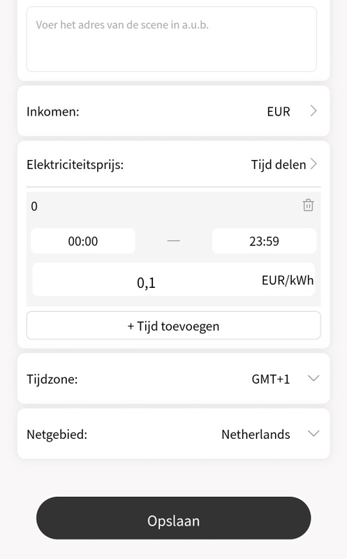

Vandaag de 10,4kwh setup ontvangen en geïnstalleerd. Na een paar noob vragen via de app (wat reageren ze bij Lunergy snel), hier ook nog een vraag.
Wat vul je bij "Electriciteitsprijs" binnen de settings voor batterij?
Afbeeldingslocatie: https://tweakers.net/i/56q7jK0gh5--nU7lNGBMzhMTI6o=/x800/filters:strip_icc():strip_exif()/f/image/ZxnIzLsdpIzuAL6edQjhUqH9.jpg?f=fotoalbum_large
Afbeeldingslocatie: https://tweakers.net/i/aWamTdU05lZEB-4N631E1Sc_Cv4=/x800/filters:strip_icc():strip_exif()/f/image/t0l3DLqinyRxinYQJS2MiJUP.jpg?f=fotoalbum_large
Dat is een andere prijsaanduiding dan bij het invullen van je dynamisch contract maar het veld mag niet leeg blijven. Geen idee ook wat die telling precies doet

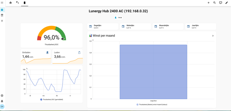

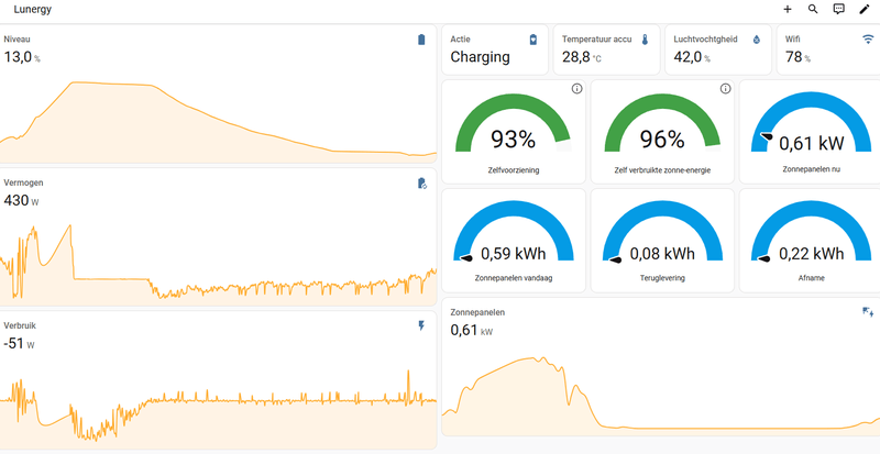

Eerste stappen gezet met Home Assistant, en intussen gelukt om de Lunergy batterij toe te voegen...
Afbeeldingslocatie: https://tweakers.net/i/ko_tNDjMS6I4UBBwjx22_0Ys5nM=/800x/filters:strip_exif()/f/image/ST15BY5tZ0DDB6zQIX5vk6qr.png?f=fotoalbum_large

ctuxboy schreef op vrijdag 21 augustus 2026 @ 20:15:
Interessant

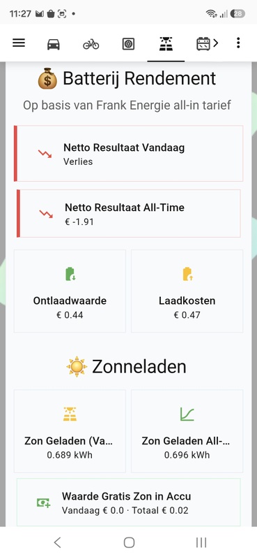

Ik ben mbv ClaudAI bezig om ook alles te laten bereken (zonnepanelen - huisverbruik = gratis in accu) e.d.
Maar er zitten nog wat fouten in de logica omdat hij externe sensoren (niet van de lunergy integratie) nodig heeft.
Afbeeldingslocatie: https://tweakers.net/i/PkEjUexDC9vRVbcVEajS3lmzI8Q=/x800/filters:strip_icc():strip_exif()/f/image/YEocEYYsffNPHmL9JGwUXQUa.jpg?f=fotoalbum_large

Middenberm schreef op zaterdag 22 augustus 2026 @ 11:31:
Interessant
Wow! Mooi project! Is het een losse app die je ontwikkeld of via HA?
Wat ik in de toekomst nog zou willen is een (klein) display die de SOC, zonneproductie,... toont.

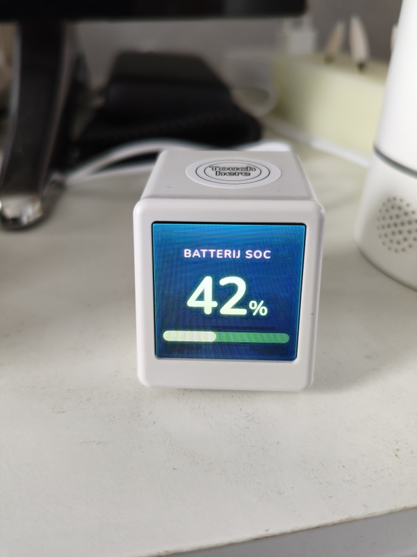

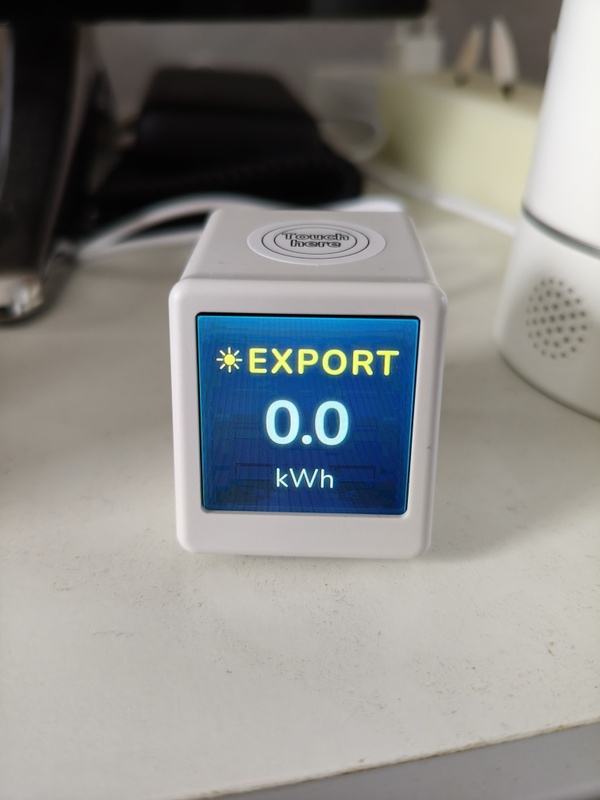

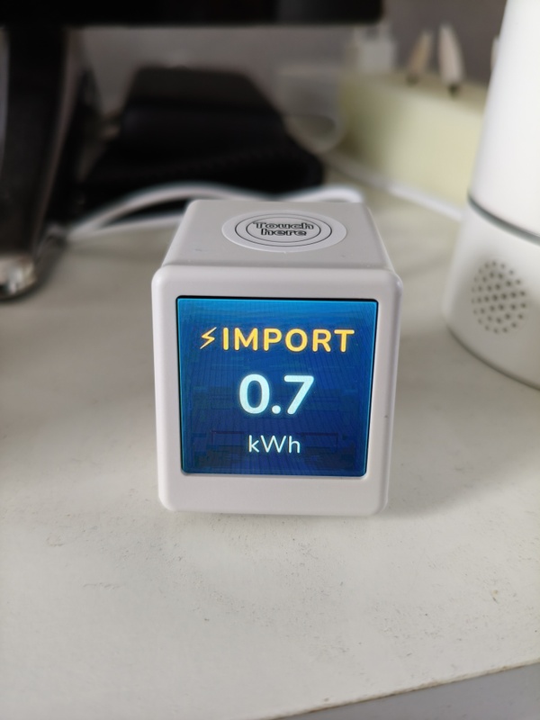

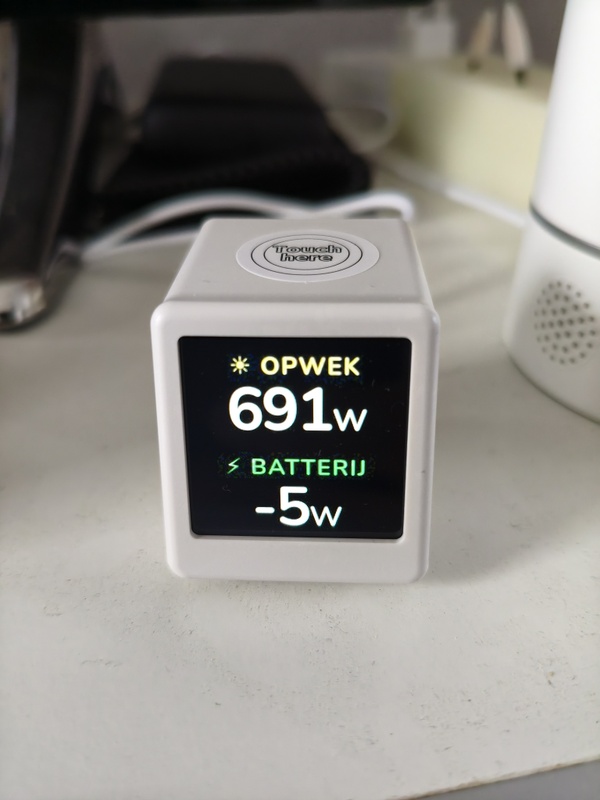

Sinds enkele weken bezig geweest met HomeAssistant om de energiestromen te monitoren van de Lunergy Hub 2400 AC.
Nu heb ik een displaytje (GeekMagic SmallTV Pro) gekoppeld om zo de energiestromen te kunnen volgen.
Dit is het resultaat...
PS: voor de geïnteresseerden, dit is de HACS integratie om het display aan te sturen: https://github.com/adrienbrault/geekmagic-hacs
Afbeeldingslocatie: https://tweakers.net/i/TIsFgubwPzbgzrj-bY67z9A3l1w=/x800/filters:strip_icc():strip_exif()/f/image/Go4DkIBOIhzgtZ2DVL6k6L0G.jpg?f=fotoalbum_large
Afbeeldingslocatie: https://tweakers.net/i/rkjuqC99B028hXW8V5q9Nrc6E_A=/x800/filters:strip_icc():strip_exif()/f/image/9asE8FtuLUCoLcgKHhm2dQ0V.jpg?f=fotoalbum_large
Afbeeldingslocatie: https://tweakers.net/i/M926n_6vLKa3B2yCTuSDH7dJHCk=/x800/filters:strip_icc():strip_exif()/f/image/FbqwTIrVRUXYoSb0BBCk0Qhk.jpg?f=fotoalbum_large
Afbeeldingslocatie: https://tweakers.net/i/40SG9RSrqV2sRjSeZsA-P35asBg=/x800/filters:strip_icc():strip_exif()/f/image/b9GtUARLYne6oGZUuZFQgSH0.jpg?f=fotoalbum_large
[ Voor 5% gewijzigd door ctuxboy op 01-09-2026 10:57 ]

ctuxboy schreef op dinsdag 1 september 2026 @ 10:54:
Briljant! Dit is echt een super slimme en creatieve manier om de energiestromen inzichtelijk te maken haha! 🤩

ctuxboy schreef op woensdag 5 augustus 2026 @ 11:26:
De Lunergy hub 2400 AC draait hier nu bijna 24u. Als onervaren gebruiker heb ik nog enkele vraagjes, in de hoop dat iemand mij kan helpen...
  1. Klopt het dat je de wiletjes kan 'vastzetten', maar vind nergens hoe ik dit kan doen? (als dit niet klopt, geen probleem, maar als het mogelijk is, wel nog zo handig 🙂)
  2. Ik merk dat er toch nog stroom uit het net getrokken wordt tijdens het laden vd batterij, klopt dit? Of kan dit voorkomen worden, ttz als de batterij laadt wi' ik enkel dat deze dit enkel vd zonneopwek, is er geen opwek, dan stoppen met opladen.
  3. De SOC staat standaard op 10%, en stopt volledig met ontladen op 5%, zijn dit goede waardes, of best aanpassen?
  4. Binnenkort had ik de batterij graag lokaal aangestuurd (HA), in de app vind ik geen instellelling ivm Modbus TCP/local API? Of moet dit gevraagd worden aan Lunergy om dit te activeren?
  5. De batterij staat nu ingesteld in Auto-modus met enkel NOM, is het de beter ook AI in te stellen om efficiënter te werken? Wat zijn jullie ervaringen met de AI-modus? Slimme koppeling? Intelligente koppeling?... En eventueel welke planning?
Ik zit in dezelfde situatie. Vaste tarieven en zonnepanelen dus ook bij mij is het vooral NOM waar het mij om gaat.
1) Ik heb geen idee of je die wieltjes vast kan zetten. Ik vind het wel makkelijk dat ik hem nu nog even een klein stukje kan verplaatsen want de status indicatie van de batterijmodules is bij mij naar de muur gericht en anders niet af te lezen.
2) Ik bij mij is dat echt heel weinig. Een paar watt opname of teruglevering.
Zal denk ik komen door het feit dat de batteirj moet reageren op wat hij uit de HW dongle krijgt en hij loopt dus altijd achter de feiten aan.
3) Zo heb ik ze ook staan maar ben ook benieuwd naar hoe andere dit ingesteld hebben en waarom.
4) Ik heb hem in HomeAssistent gekoppeld middels de AECC battery integratie.
Modbus TCP werkt overigens ook maar heb ik niet via Home Assistent getest.
https://www.lunergypower.nl/pages/modbus-tcp-handleiding
5) Ben ook wel benieuwd wat dit bied als je vooral NOM wil draaien.
Lijkt mij van weinig meerwaarde aangezien ik een vast contract heb met vrijwel geen verschil tussen hoog en laag tarief.
