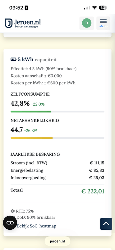

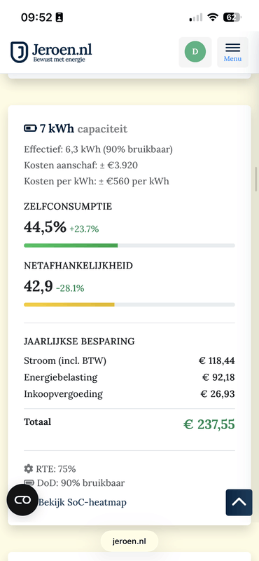

Inmiddels ook aan oriënteren voor een thuisbatterij , mede door een baanwissel waar ook nog eens 700 euro DI budget is wat ik daarvoor zou kunnen gebruiken.
Voor nu 2 opties op het oog (nog wel twijfel over de max opslag)
- anker solarbank max ac (7kwh)
- jackery solarvault pro max (5 of 7 kWh)
Ik heb op Jeroen.nl mijn p1 csv data ingevoerd en daarbij komt dit uit:
:strip_exif()/f/image/ELx9nQsn0POOg06Bk8JLBRxG.jpg?f=fotoalbum_large)
Als ik dit bekijk zou 5kwh voldoende moeten zijn maar misschien ook te krap en kan ik beter voor de 7 gaan zodat je wat ruimte omhoog hebt?
Extra info volgens Jeroen.nl
5kwh

5kwh
/f/image/N9D1PNAj8xTGgJ8B6dxY8MRp.png?f=fotoalbum_large)
7kwh:
/f/image/OEOMsBSEjXgZ5CSpAD3m6iP5.png?f=fotoalbum_large)
5kwh
7kwh:
Alle tips en op of aanmerkingen zijn welkom, wat zouden jullie adviseren?

als ik even uit ga van jeroen.nl met een gemiddelde van 4,6 kWh.Ik heb op Jeroen.nl mijn p1 csv data ingevoerd en daarbij komt dit uit:
ik zou eerder dus circa 15% boven dat gemiddelde uitkomen, dat is dus dan als basis maat 5,3 kWh
als ik dan ook nog een gemiddeld RTE van 80% aanhou, dus factor 1,35 , kom ik dus op 7,2 kWh.
Dus veel eerder de 7 kWh dan de 5 kWh nemen.
doe echter eens de moeite en kijk naar je verbruik en overhead zonnestroom in den maanden maart, april, augustus, september en oktber, hoe kom je dan uit ? voorbeeld van de maand september.

en wat blijkt, aangezien (zeker bij NOM) je eigenlijk de capaciteit moet afstemmen op een dag periode, tenslotte moet de batterij aan het begin van de zonige dag namelijk zo goed als leeg zijn om weer ruimte te maken voor de nieuwe hoeveelheid zonnestroom.
daarbij moet je eigenlijk dan ook nog de keuze maken welke van de 365 dagen moet je nu kijken of neem je het gemiddelde.
Gezien je veruik een langgerekte u-curve is, dus aan het begin van het jaar en op het einde van het jaar een hoog verbruik terwijl in de zomer je juist een erg laag verbruik gaat krijgen.
Het probleem is echter dat je zonne-stroom curve juist omgedraaid is, die is extreem laag op de tijdstip dat je eigenlijk het meeste stroom nodig zou hebben en juist hoog op momenten dat het laag is.![]()
dus de oplossing is eigenlijk dat je moet kijken op de snijpunten van die twee grafieken, dat is dus rond maart en april en dan weer rond augustus, september en oktober.
kijk dus wat je gemiddeld verbruik in elk van die maanden is en kies dan een capaciteit die op circa 80% deze verbruiken kan afdekken.
aan de ene kant heb je nog voldoende zonnestroom (in feite de overhead van je opwek, dat is dat deel wat je anders het net terug stuurt) om in je batterij te stoppen en aan de andere kant hebt je verbruik wat zodanig moet zijn om zo veel mogelijk ook weer op te maken. en dat dus elke dat tussen maart en oktober opnieuw, in de winter heb je normaal gezien gewoon niets over om zinvol in je batterij te stoppen en in de zomer zul je zien dat je ondanks je batterij je nog steeds veel gaat terugleveren, echter je verbruik dermate laag is dat je daar ook niets mee kunt doen.
bedenk ook de RTE van je thuis-batterij, en marstek is niet bepaald daar een top product, ga maar uit dat je ciirca 25% verlies gaat hebben tussen de stroom die er in gaan en stroom die er weer uit komt.
Betere merken zoals bv Zendure komen daar al een heel stuk beter uit de voeten met circa 15% verlies, bedenk dat je dit soort producten voor de lange termijn koopt, circa 10% minder verlies betekend op 15 jaar en 250 cycli per jaar met een 10 kWh batterij dus wel circa 3.000 kWh wat je meer of minder gaat verliezen, bij een waarde van 25ct/kWh is dat dus ruim 750 euro. De meerprijs van een beter merk is echter helemaal niet zo veel, en even los van andere voordelen die je bij een topmerk (vc Zendure) wel hebt.

10kWp + EV + 3x L/L Wtp. Zendure 2400AC+ en AB3000L (3 sets)
Dan is 1 batterij van 5.12 kWh is ruim voldoende! Daar kun je 4.5 kWh van gebruiken en met een RTE van 75% (12,5% verlies laden/ontladen) heb je effectief zo'n 4 kWh tot je beschikking. Dat is ruim voldoende, met 6 kWh gemiddelde opwekking.Dirk0s schreef op zondag 12 april 2026 @ 15:46:
In de maanden oktober en november heb ik in 2025 meer verbruik dan opwek.
Als ik die 3 maanden de gegevens optel en deel door 91 dagen dan kom ik uit op ongeveer 6 kWh opwek en 6 kWh verbruik.
De grote stroomverbruiker bij ons nu is een electrische vloerverwarming in de badkamer. Na salderingsregeling miss iets anders daar neer zetten. Stroom verbruik gaat dan dus flink omlaag.
De batterij slaat overtollig energie op, maar die moet er ook zijn...
