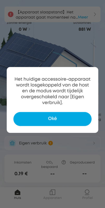

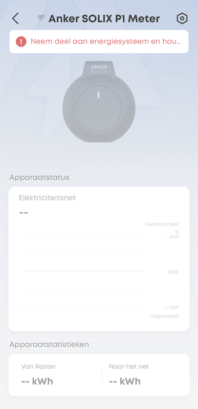

Pieterve schreef op maandag 23 november 2026 @ 16:19:
op Android of iOS?
op iOS lukt het nog niet bij mij, en ik heb de laatste firmware.
Ik krijg hem niet gekoppeld via koppel slimme meter , hij zoekt met Bluetooth maar vindt niks. Had niet gezien dat de app nog een update moest hebben, zag het pas in App-store 🤪

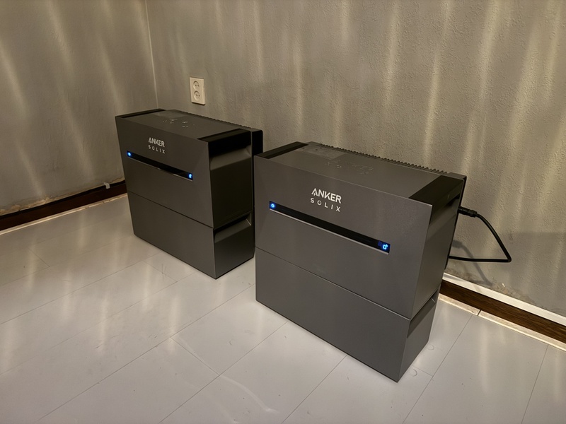

j0ren schreef op maandag 23 november 2026 @ 15:21:
Hier sinds enkele dagen tweemaal een solix Max AC staan..
Enige tijd getwijfeld over de juiste opstelling. Gezien mijn grote vermogen qua opwek en verbruik uiteindelijk gekozen om te starten met 2 stuks in parallel bedrijf in plaats van 1 stuk met uitbreiding. We gaan de komende tijd eens kijken wat dat oplevert. Ik overweeg nog een 3e erbij te plaatsen. Niet omwille van het extra vermogen, maar ivm noodstroom voorziening.
Nu was ik van plan ze in mijn (ongeisoleerde) schuur te gaan plaatsen. Vanuit de meterkast een 3 fasen kabel trekken naar de schuur, daar een extra verdeelkast met 2/3 aansluitingen voor de accu’s. Ook dan direct maar een ethernet kabel trekken.
Ik ben van plan in de toekomst ook een 3-fasen ATS van Anker te installeren. Aangezien deze nog niet is uitgebracht, is het wellicht nog een beetje giswerk. Maar ik neem aan dat ik in de toekomst met nog een 3e Solix Max AC alle 3 de fasen van stroom kan gaan voorzien?
Daarnaast vraag ik me af wat nog de toegevoegde waarde is van de anker smart meter gen2 (3-fasen). Biedt dit nog meerwaarde tov een P1 meter? Wellicht als voordeel dat deze bedraad is aan te sluiten?
Zien jullie problemen bij het plaatsen in een koude schuur? Of met de voorgenomen manier van aansluiten?
Ongeisoleerde schuur kan, maar houdt rekening met een hoger energieverbruik van de batterij. Hij moet nl af en toe bijverwarmen.

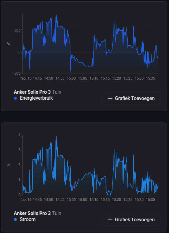

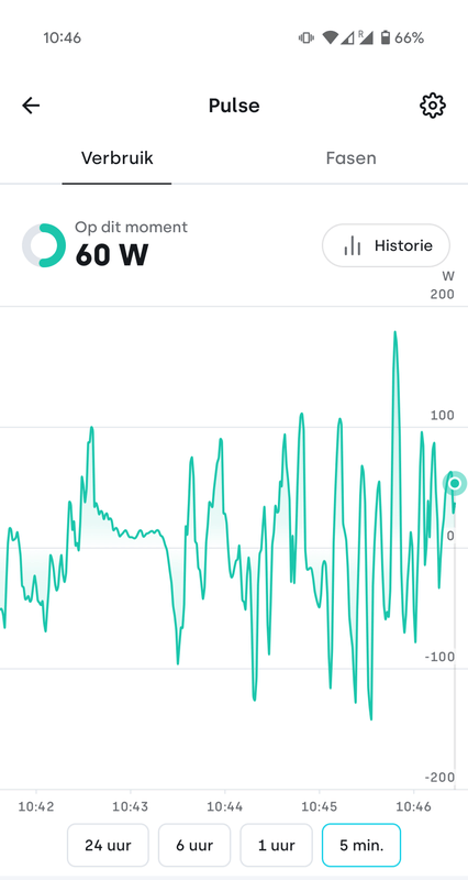

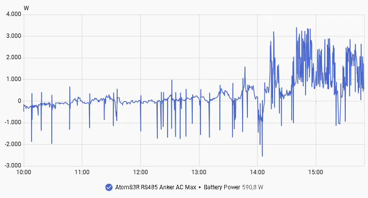

Een klein beetje urgente vraag;
Ik neem het volgende gedrag waar bij mijn 2x anker solix Max ac.
Het vermogen lijkt te pendelen. Hoe komt dit? Met een enkele leek het niet voor te komen.
Afbeeldingslocatie: https://tweakers.net/i/7-gUBDtF2EZPQPmKzKUIlP79awI=/800x/filters:strip_exif()/f/image/AClEhMMwkYUjDZOq8oXP2SvE.png?f=fotoalbum_large
nevermind… het blijkt de kookplaat te zijn.. maar dit geeft dus wel goed de (matige) tracking aan. Zal een smart meter gen2 veel sneller reageren dan de p1 meter?
[ Voor 14% gewijzigd door j0ren op 23-11-2026 17:13 ]

j0ren schreef op maandag 23 november 2026 @ 17:09:
Dank voor de reacties!

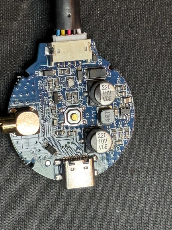

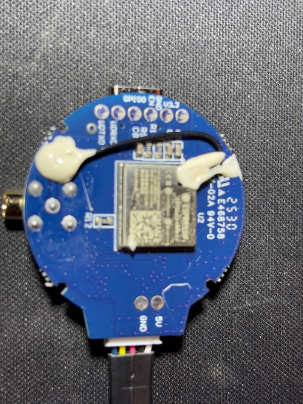

Even zonder veel bewijs… ja! Ik ben nu even het verschil aan het testen tussen een HomeWizard P1 gekoppeld in Anker en een Smart Meter Gen 2…
Via AI ben ik aan het monitoren, eerste wat opviel is dat mijn DSMR5 meter blijkbaar elke seconden een telegram verstuurd, maar slechts elke 10 seconden de waarden update. Moet ik even dubbelchecken maar dan ga je richting een vertraging van 12-13 seconden voor de batterij reageert.
De CT meter heb ik elke seconde gepold via modbus en die leek telkens een andere waarde te geven. Geen idee hoe snel die zelf communiceert met de batterij maar dat zag er veel beter uit.
Ik zal later vnv de analyse van de AI hier nog wel even ingooien.

  • Martin M
  • Registratie: Mei 2015
  • Laatst online: 20:07
Ik zie geen tijd. Hoe lang is een wiebelperiode? Het ziet er niet uit als zelfverbruiksmodus, meer als met constant vermogen ontladen.

  • j0ren
  • Laatst online: 20:03
@PuijkeN zo’n lange interval observeer ik niet. Ik krijg via zowel de anker app als HomeWizard wel elke seconde een andere meerwaarde. Welke dichter op de praktijk zit ben ik nog niet achter. Misschien even proberen of de HW sneller is.
@Martin M ca. 3–5 seconden tussen piek en dal. We waren op dat moment aan het koken. De kookplaat is van het type modulerend, dus even aan - even uit. Door de vertraagde reactie van de batterijen resulteerde dat dus zelfs in een teruglevering aan het net! Dit betrof overigens de Ai-slimme modus en in de app zag ik duidelijk het vertraagde reageren; het afgegeven vermogen ging van 0 naar 1,6kw heen en weer.
Hoe dan ook; er valt dus wel winst te behalen nog met een betere tracking. Ik had beter verwacht gezien de review van de redactie!
@frankdaan Heb je iets meer context? Dat was dus icm Anker P1 niet voorgekomen? Heb je 1 of meerdere accu’s?
[ Voor 9% gewijzigd door j0ren op 23-11-2026 20:05 ]

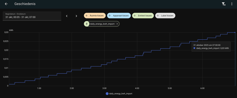

j0ren schreef op maandag 23 november 2026 @ 20:02:
Ja het is natuurlijk "moeilijk" te meten ergens, maar zowel in de "live" telegrams die ik rechtstreeks uitlees als de HomeWizard app zie ik dat de waarde +- 10 seconden vast blijft. Na het aanzetten van bv. de microgolf voor 15 seconden, zie ik in de HomeWizard app pas het verschil nadat de microgolf bijna gedaan heeft. Daarna blijft het ook nog +- 10 seconden doorgaan nadat de microgolf uit is .. dus de analyse van de AI blijkt wel te kloppen.
Een extra praktijktest, net even geswitched tussen CT-meter en P1 HW meter en de Anker batterij reageert binnen de 2 seconden op de CT-meter, op de P1 HW meter ligt het tussen de 4 en 14 seconden.
Analys van de AI (na 2x 30 mins monitoring):
Solarbank Max: CT-meter vs. HomeWizard P1, gemeten reactiesnelheid
Mijn setup: Solarbank Max, Anker CT-meter en een HomeWizard P1 op een digitale meter. Alle drie heb ik tegelijk uitgelezen, elke 0,25 à 0,5 s, en getest met een microgolfoven (± 1,3 kW).
Mijn digitale meter ververst vermogen, spanning en stroom maar om de 10 s. Het telegram komt elke seconde, maar de waarden erin veranderen pas na 10 s. De HomeWizard toont de nieuwe waarde ± 3 s later.
Batterij op P1: ze reageert 4 tot 14 s na een lastwijziging en houdt dat vermogen dan weer 10 s vast. Valt een last weg, dan gaat er tot 10 s lang −1 à −1,3 kW het net op. Bij schakelende lasten slingert de regeling.
Batterij op de CT-meter: die ververst minstens elke 0,5 s. Stappen van 1,2 à 1,6 kW waren telkens binnen ± 2 s gecorrigeerd, zonder injectie.
Ik zal dus maar even moeten kijken om de klem van de CT-meter tijdelijk voor de hoofdschakelaar te plaatsen zodat ik deftig kan meten. Momenteel zijn ze aangesloten op de 3 aardlekschakelaars van de meterkast (klaar voor 3 fasen), maar dat werkt dus niet want de CT meter wil niet alles meten.
Met de P1 HW meter zie ik zeer duidelijk het op en af gedrag (rechts) ten opzichte van stabiliteit bij de CT-meter (links), (tijdelijk even in beide gevallen load op de ene niet metende fase uitgezet):
Afbeeldingslocatie: https://tweakers.net/i/CkaMjLLRgjj734JrLK6lCZjF6FQ=/fit-in/4000x4000/filters:no_upscale():strip_exif()/f/image/VuMBZbzWWivtSDSYMvw2el3w.png?f=user_large

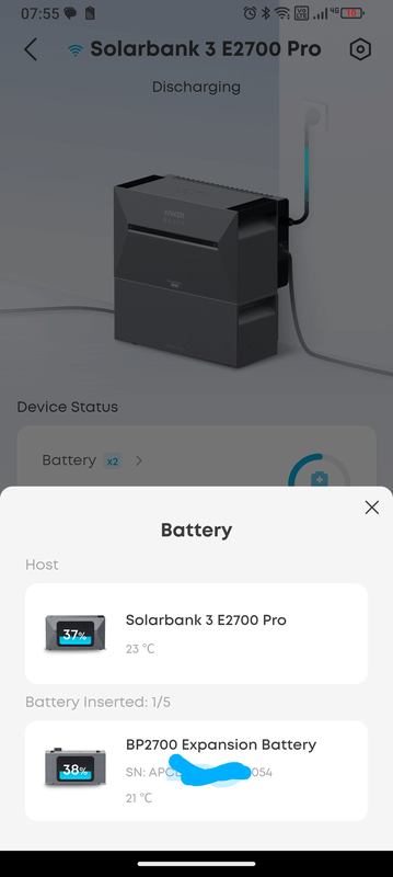

Ik heb 1 accu , ga woensdag 2e halen in Duitsland, nu op stopcontact op 500 watt ontladen gezet, donderdag beide accu’s op eigen groep. Heb nu weer sinds uur draaien , zou misschien kunnen omdat ik zag dat p1 meter op ander wifi netwerk zat dan mijn batterij en daardoor trage communicatie??
Ik had nog geen anker p1 meter , heb in Duitsland bij m’n eerste batterij een smart-meter gen 2 bij gekregen die wordt as donderdag pas ingebouwd dus heb tot vandaag niks met m’n batterij gedaan behalve ge-update en opgeladen 😂

frankdaan schreef op maandag 23 november 2026 @ 21:15:
Wat bedoel je met ander wifi netwerk? Ze moeten logisch in hetzelfde netwerk zitten, anders werkt het helemaal niet. De P1 meter heeft soms wel de neiging te verbinden met het accespoint het verste weg, als je meerdere APs' hebt met 1 SSID (aka roaming, of mesh). Dan is een AP-lock een uitkomst bijvoorbeeld.

  • Martin M
Het zijn ook wel flinke rukken die gegeven worden. Ik zie ook forse verschillen in nul-op-de-meter-gedrag afhankelijk van de verbruiksdynamiek. Met een rustig verbruik zie ik maar een spreiding van enkele Watts rond de nul. Schiet er een vriezer aan of iets dergelijks dan kan het even 30 of 40 Watt zijn. Ik zie in Home Assistant ongeveer elke 4 seconden een bijgewerkte waarde.
De modulatieperiode van je kookplaat zit in dezelfde orde van grootte als de reactiesnelheid op wijzigingen. Ik kan me voorstellen dat je dan met een opslingereffect te maken krijgt als er een differentiërende actie in de regeling zit. Ik vind het met de wetenschap dat het fluctueert met 3 tot 5 seconden niet zorgwekkend, dit is als zo'n hobbelbaan op een testcircuit waar ze de vering en schokdemping van een auto helemaal gek mee maken.

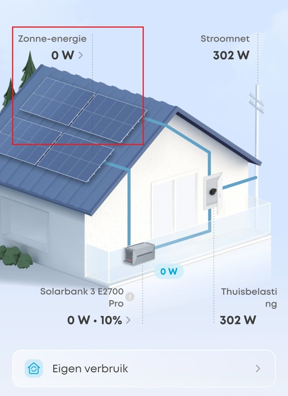

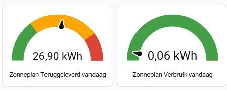

_Mitchie_ schreef op maandag 23 november 2026 @ 18:54:
Ben wel benieuwd of je ook de zonnepanelen opbrengst in de Anker app ziet als je de Homewizard P1 meter gebruikt ? Met de Anker p1 meter zie je die niet en dan zal je met anker smart gen2 aan de slag moeten.
Nog mooier, je ziet de hoeveelheid zon die in de solix is gegaan.

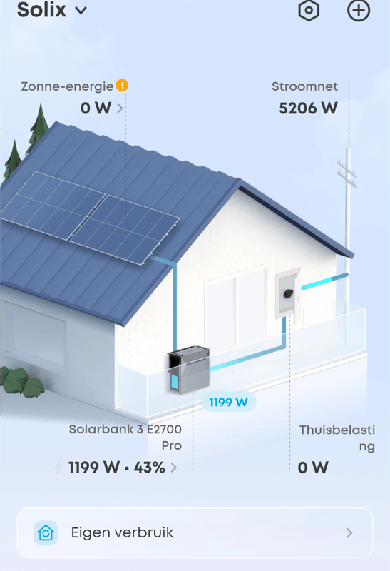

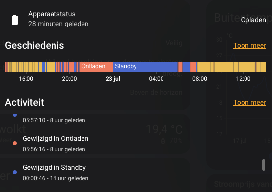

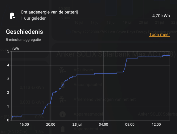

  • madbot
  • Registratie: Mei 2020
  • Laatst online: 24-11 21:25

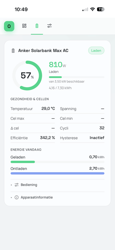

Afbeeldingslocatie: https://tweakers.net/i/0-IRFyOYm0Ed4H4hYVLWLdF8BMQ=/x800/filters:strip_icc():strip_exif()/f/image/Ni14BKmn9AYm1ZGwMuhLCr8r.jpg?f=fotoalbum_large Het is opgevallen dat de batterij in de regelkring van Home Assistant niet naar behoren functioneert, omdat deze vanwege een lage temperatuur geen laadvermogen van 800 W accepteert.

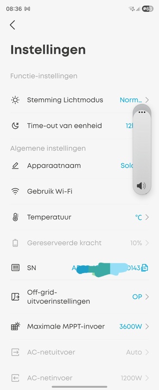

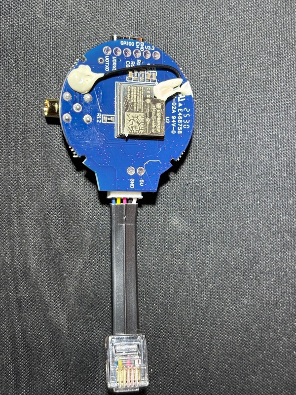

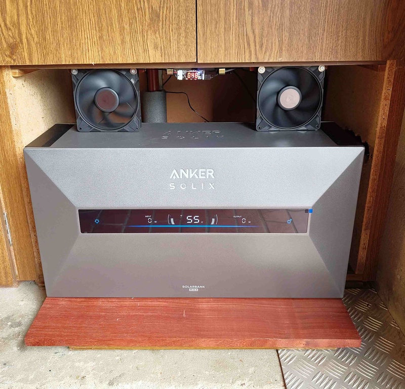

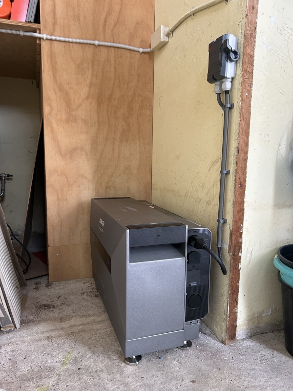

  • EversR
  • Laatst online: 17:33

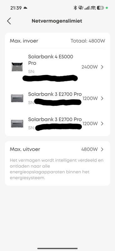

Afbeeldingslocatie: https://tweakers.net/i/DiMqqS8jnKo6QA3ZMOHRADEuDeg=/x800/filters:strip_exif()/f/image/JUUw9IMY71S6fNo4HdDOyHyj.png?f=fotoalbum_large
De piepjes kunnen uit 🙏🙏

Hebben meer mensen last van behoorlijke schommelingen met gebruik van de HomeWizard P1 meter ? Zelfs met laden batterij uit het net blijft hij niet stabiel op 800 watt , schommelt tussen 750 en 850 watt of is dit normaal? In ieder geval zou laden stabiel moeten gaan ?? Vannacht ook ondanks lage belasting grote pieken , begin een beetje te twijfelen om mijn tweede morgen af te gaan halen, is hieronder een normaal beeld ? Afbeeldingslocatie: https://tweakers.net/i/yLnax5HHJefN8peoi5XOwL1X3Nk=/x800/filters:strip_exif()/f/image/AFCfa7yhSBRexdea94t8uTSp.png?f=fotoalbum_large

frankdaan schreef op dinsdag 24 november 2026 @ 09:05:
Hebben meer mensen last van behoorlijke schommelingen met gebruik van de HomeWizard P1 meter ? Zelfs met laden batterij uit het net blijft hij niet stabiel op 800 watt , schommelt tussen 750 en 850 watt of is dit normaal? In ieder geval zou laden stabiel moeten gaan ?? Vannacht ook ondanks lage belasting grote pieken , begin een beetje te twijfelen om mijn tweede morgen af te gaan halen, is hieronder een normaal beeld ? [Afbeelding]
Het is sterk afhankelijk van de dynamiek in je verbruik. Ik ben heel tevreden en heb niet de indruk dat het met de HomeWizard P1 meter (sinds gisteren) anders gaat dan met de Anker P1 meter. Als ik het een poosje volg blijft het soms mooi binnen de +/-10 W en dan slingert het weer even met enkele tientallen Watts. Ik heb flink wat zonnestroom, dat fluctueert natuurlijk en dat is voortdurend achter de feiten aan lopen voor de batterij. Het probleem is hetzelfde, of de batterij nu oplaadt of ontlaadt.
Het zal technisch wel beter kunnen maar dat wordt rap duurder om te implementeren en gaat waarschijnlijk gepaard met meer verlies (een goede versterker gebruikt ook meer stroom) dus ik verwacht niet dat je bij andere merken veel snellere omvormers gaat vinden. Plus je blijft natuurlijk afhankelijk van de frequentie waarop er meetgegevens worden doorgegeven en die wordt hard begrensd door je slimme meter.
Er wordt veel gespeculeerd over de Anker Smart meter die de meting zelf doet (aantrekkelijk) maar ik heb nog geen overtuigende berichten gelezen die aantonen dat dit ook daadwerkelijk significant beter/sneller werkt en de nul strakker aanhoudt.
Ja @frankdaan dit is normaal en heeft te maken met je gebruikspatroon van verbruikende apparaten. De zwaai ligt binnen de +-50 Watt. De regeling van de batterij en de communicatie er tussen hebben allen een 1 to 2 seconden reactietijd. HW heeft ook een reactietijd inclusief het tussenliggende netwerk om dat plaatje te tonen. Uiteindelijk geeft het nul op de meter, of in jouw geval 800 Watt laden, en daar gaat het om. Kijk maar even terug op je verbruik op ditzelfde moment.
Vrijst won 175 m2 - Adlar 6 kW hybr 24 kW zongas combi Atag Zon 6 x 420 W wst 10x340 W - Anker Solix Max AC 14 kWh. EV 64 kWh.

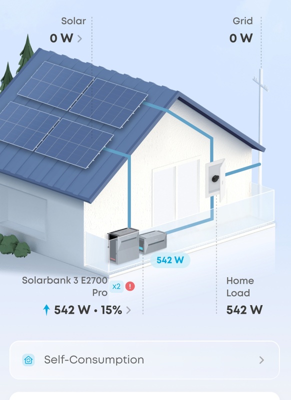

Zo ja, dan zijn dit waarschijnlijk gewoon afrondingsverschillen. Alles wat die Smartmeter Gen 2 aan wattages toont is natuurlijk berekende waarden op basis van het gemeten voltage en het gemeten ampèrage op een groep/fase.
Het zou ook kunnen zijn dat de CT klemmen niet 100% goed gekalibreerd zijn of dat er een hele kleine meetfout in zit. Of misschien interferentie omdat de CT klemmen en kabels vlak naast stroomkabels liggen?
Wat ik ook wel eens gelezen heb is dat de condensatoren in je omvormer nog een klein beetje stroom ontladen als de omvormer al in diepe slaap is.
Of was het misschien volle maan en onbewolkt? Onwaarschijnlijk.
Normaliter nul problemen. Volle maand kwam nog in me op maat uitgesloten mbhv Solar app en homewizard. Soms zitten er dus wat verschillen in, heel apart. Er verandert uiteraard niks in de meterkast.
Anker Solix Max AC 7 kWh | 4.320WP | 2x MHI SRK/SRC 35 ZS-W

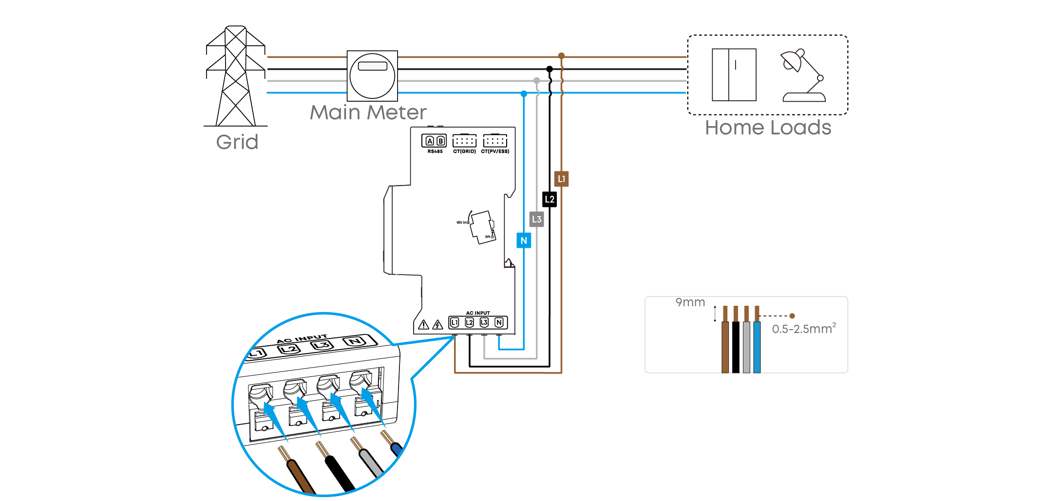

Ik heb een vraag over de vaste AC aansluiting van Anker: https://solarpowersupply.nl/accessoires/anker-solix-ac-connector-hardwiring.
Ik lees het volgende: Je gebruikt dan geen stekker en stopcontact: een installateur sluit de kabel rechtstreeks aan op de batterij.
Wie kan mij dit in Jip & Janneke taal uitleggen? Ik lees ook stekker afknippen? Nieuwe kabel trekken? En dan die AC aansluiting aan 1 kant vastmaken en de andere direct in de meterkast/lasdoos?
Wat is nou wijsheid? Dank!

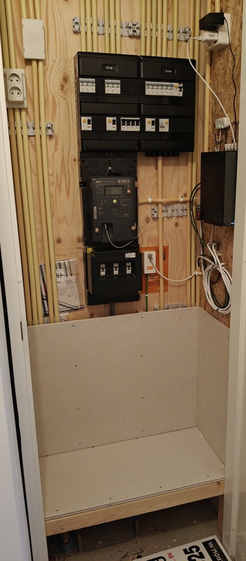

  • Rebunted
Martin M schreef op maandag 23 november 2026 @ 20:54:
In het meest pessimistische en onrealistische scenario kan de nul dan twee maal zo veel stroom gaan voeren dan de fases. Maar met aders van 6 mm² is dat zelfs voor de grootste zeikers geen issue.
Top, thx!

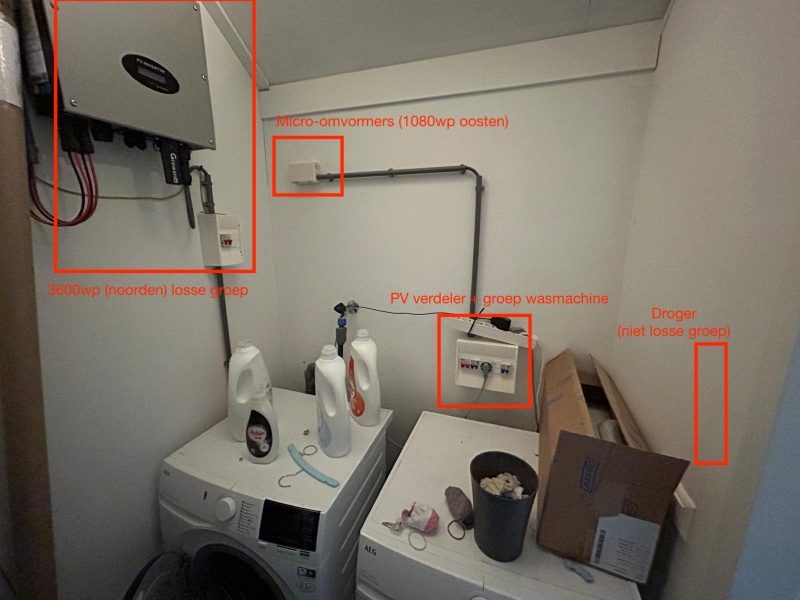

Mijn idee is dan om vanuit de meterkast op de bestaande 6mm kabel een onderverdeler te maken en die als volgt op te bouwen:
Afbeeldingslocatie: https://tweakers.net/i/LDeXoHGB5ul5NArTft6YVCB3Csw=/x800/filters:strip_exif()/f/image/pmnOeKAcrUgNtp9b3B0oxu08.png?f=fotoalbum_large
De hoofdzekering als soort van lastschakeling van de onderverdeler. Op de B20 30mA alamats per fase dan direct de SOLIX Max AC's (met 4mm flexibel en de Anker AC-connector, op basis van eerdere adviezen in dit topic). Op de 4P C25 30 mA alamat zit de huidige laadpaal (dat moet volgens voorschriften een C-kar zijn).
Mis ik dan iets? En hoe zeker ik de kabel van de meterkast naar de onderverdeler dan het beste af (een een 4P C25 300mA?)? Wij hebben overigens een 3x35A aansluiting.

Martijnvdb schreef op dinsdag 24 november 2026 @ 15:43:
Ik zou dat gewoon niet doen.
De Anker kan toch max 2500W leveren, dat is max 12A en een normale stekker en stopcontact dat correct gemonteerd is (look even de schroefjes na) kan dat perfect verdragen.

Misschien gekke vraag maar waarom zou ik niet de stekker er afknippen en die zijde aansluiten op een werkschakelaar?
Als de enige reden garantie is dan koop ik in geval van.. wel een nieuwe kabel om mee te sturen.

Na herhaaldelijk proberen een Anker P1 (en vandaag ook de Homewizard integratie) op honderd verschillende manieren draaiende te krijgen vandaag dit geinstalleerd. Had al zelf een automatisering draaiende maar dit is echt enorm stabiel met mooie opties. Hulde voor deze suggestie en ook een stuk makkelijker te combineren zo met Peblar laadpaal.

S1985S schreef op dinsdag 24 november 2026 @ 16:17:
Je kan beter niks kapot maken en nu deze connector kopen die er voor gemaakt is:
https://www.green-wave.nl/product/anker-solix-ac-aansluiting-vaste-bekabeling
Met een stukje YMVK op maat, dan heb je vaste kernen en dat sluit degelijker aan op je werkschakelaar.
  • Pieterve
  • Laatst online: 20:10
Iemand op iOS Homewizard al kunnen koppelen?
Als ik de Anker P1 verwijder, geraak ik door de error van ‘geen solarbank’, maar daarna kan de app homewizard niet vinden.
Local api staat aan

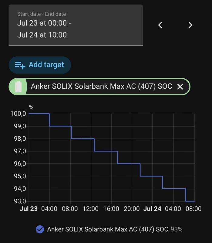

  • Auke 325ci

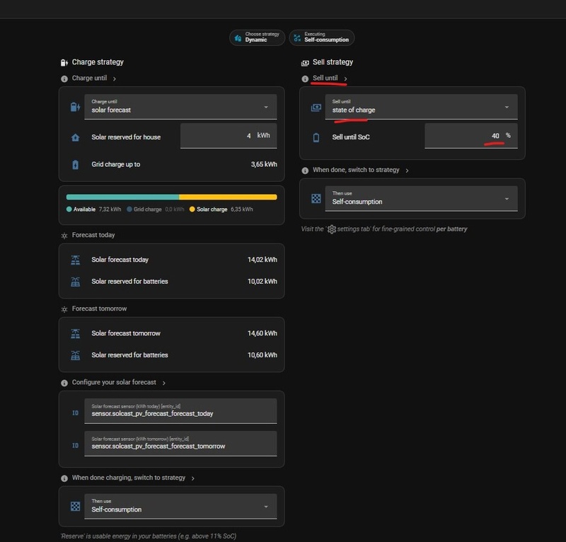

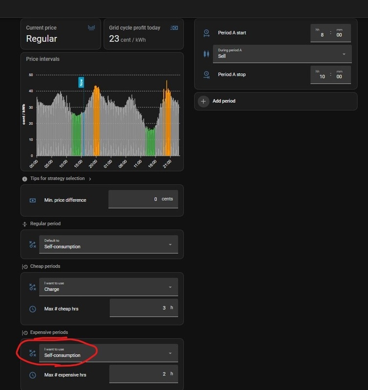

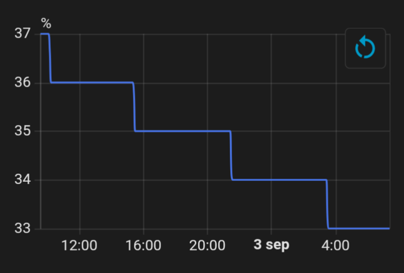

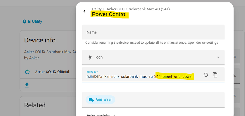

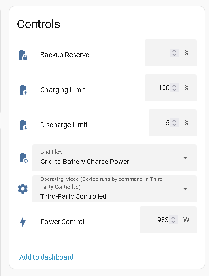

Hoe houden jullie de accu op een gewenste SOC? Liefst via homeassistent met omnibattery.
Ik wil een 80% SOC aanhouden, ook bij geen solar opbrengst. Ik vind het standby verbruik van de AC Max best fors namelijk, dit wil ik middels het grid op 80% SOC houden, iemand een idee?
[ Voor 8% gewijzigd door Auke 325ci op 24-11-2026 17:42 ]

  • Mr Black
  • Registratie: November 2024
  • Laatst online: 17:56
Rebunted schreef op dinsdag 24 november 2026 @ 15:45:
Top, thx!
@Rebunted , ik zie drie ideeën die ik beslist niet zo zou uitvoeren.
1; De 40 Amp hoofdschakelaar van deze meterkast (hangt op een andere locatie toch?) hoort 3 fase + nul gekoppeld te zijn. De volgende automaten zijn dan per fase te scheiden.
2 ; Een drie fase laadpaal hoort altijd een 3 fase + nul gekoppelde scheider / automaat te zijn.
3 De AC aansluiting van de Anker kun je het beste met YMVK aansluiten. Die aansluitklemmen zijn daar beter voor geschikt. De klemmen zitten heel dicht op elkaar, dat wordt heel erg proppen met 4 mm2 soepel en draadhulsen. Overigens is het stukje naar een lastscheider prima uit te voeren met 2,5 mm2. De lastscheider hoort immers in het zicht te hangen van de batterij en kan 25 Amp aan. Zelf heb ik het ook zo uitgevoerd en ging prima.

@Rebunted: ik zou gewoon de stekker er af knippen en afmonteren, met aangeknepen passende adereindhulsen, op een werkschakelaar. Goede, soepel kabel. Vmvk is niet de meest geschikte kabel voor montage aan de plug van de accu. M.i. veel te stug.
Ik heb hem voorlopig in een lasdoos aangesloten en de werkschakelaar bij de deur gemonteerd (lasdozen zijn inmiddels dicht). In de nabije toekomst wordt deze ruimte gerenoveerd en gaat de installatie op de schop:

Ik wil vanaf de verdeler naar de solix ook met een eigen stekker werken, die AC connector die je los kan kopen. Op die manier kan je ook 4mm flexibel gebruiken, als je de stekker afknipt heb je 2,5mm. Heb liever alles wat in de marge dan de grenzen opzoeken.
Ik weet niet wat de afstand is tussen de verdeler en je accu, maar die paar meter kan prima met 2,5mm2.

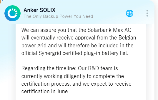

  • Principis
  • Registratie: April 2016
Jammer genoeg zitten we in België met bebat |:(. Goedkoopste dat ik nu kan vinden is offgridpowerstation (voor een BP7000).

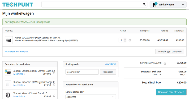

Dit komt vanuit de anker website:
De montagevoet wordt aanbevolen voor installaties op een oneffen ondergrond of wanneer extra bescherming tegen vocht gewenst is. De montagevoet is voorzien van vier verstelbare poten met een hoogtebereik van 100 tot 140mm, waardoor het systeem van de grond wordt geplaatst om het risico op vochtindringing te verminderen. Daarnaast beschikt de montagevoet over een geïntegreerde waterpas voor een nauwkeurige en horizontale installatie.
Anker
[ Voor 5% gewijzigd door xGROOVER op 25-11-2026 15:01 ]

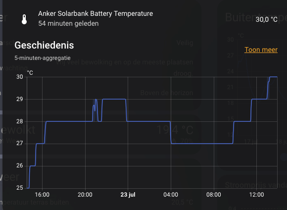

  • brogel
  • Laatst online: 18:11

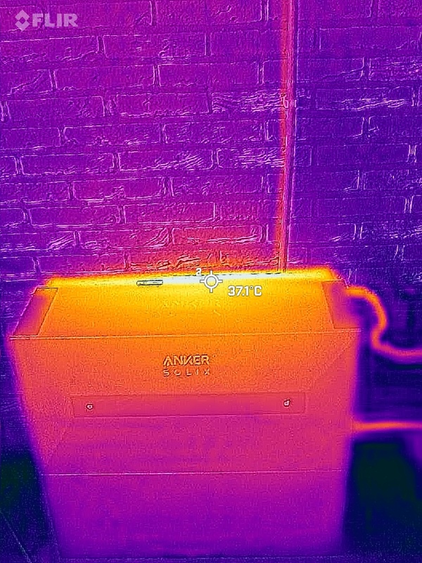

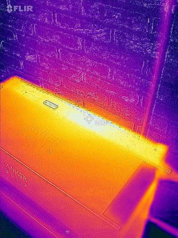

Ik heb deze morgen mijn max AC geupdate naar versie 1.0.3.13.
Nu merkte ik in de app dat er opeens een 'verwarming'-teken stond. als je er dan op klikt stond er 21graden / 210W. Weet iemand hier iets van? vanaf/tot welke temperatuur gaat hij verwarmen? en hoeveel kan hij max verbruiken. Begrijp dat je met 15W niet veel kunt verwarmen maar 200W vindt ik toch stevig als hij 21graden aan geeft. Waarschijnlijk deed hij dit in het verleden ook al maar heb ik het nooit gemerkt.
Ter info, hij staat in de kelder waar het momenteel 14.5 graad is.
en verder lijkt het me dat er iets veranderd is in de waarde welke hij doorgeeft naar HA. ik gebruikte 'sensor.anker_solix_max_ac_battery_charging_power' en 'sensor.anker_solix_max_ac_ac_output' in een grafiek. Als de ene een waarde gaf was de andere nul (en omgekeerd). nu sinds deze ochtend als 'charging power' een waarde geeft heeft 'AC-output' dezelfde waarde. Maar niet omgekeerd. Nog iemand dit gemerkt.
Vind de support van Anker echt heel goed maar ze mogen hun firmware update toch wel veel beter documenteren hoor. Desnoods ergens een linkje naar een pagina op de site met wat details. Al deze punten stonden niet in de app beschreven.

  • Martin M
brogel schreef op woensdag 25 november 2026 @ 15:03:
Ja zeg... Ik kijk net even bij states in Home Assistant en zie het ook.
Het was mij nog niet opgevallen in het dashboard omdat ik niet ac_output gebruik maar battery_discharging_power. Die geeft wel de correcte waarde en die naam is ook logischer.
Ik zou die ac_output maar als deprecated beschouwen, ik vroeg me eerder al af waarom die überhaupt bestond naast battery_discharging_power. "Legacy".
verwarming was er altijd, die zie ik regelmatig aanslaan bij 15 graden en kouder, getoonde verbruik rond de 80 Watt.
Dat was toch altijd al zo? Je hebt charging_power en discharging_power, waarvan er minimaal één van de twee op nul staat. En daarnaast battery_power die positief of negatief kan zijn.

Voor de Anker Solix Solarbank Max AC kan ik het IEC 62619 certificaat hier vinden: https://www.sunneroo.com/anker-solix-documentatie/#documenten
Heeft iemand een pointer naar het IEC 62619 certificaat van de Anker Solix Solarbank Max (Hybride)?
Mijn inboedelverzekering (Interpolis) vereist dit: https://www.interpolis.nl/verzekeren/woonverzekering/thuisbatterij
