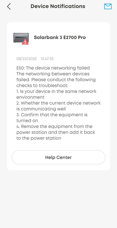

Ik wil mijn ervaringen hier delen:
Op zondag 17 augustus heb ik twee batterijen en uitbreidingsbatterijen besteld, twee keer de Anker SOLIX Solarbank 3 E2700 Pro met elk een uitbreidingsset van één BP2700, zo heb ik maximaal een kleine 10 Kwh als je rekening houdt met de 10% lading die minimaal in het systeem moet achterblijven. Woensdag 20 augustus wordt alles afgeleverd, inclusief twee gratis P1 meters, één was genoeg geweest, maar deze kreeg ik er gratis bij. Installatie van de batterijen gaat voorspoedig, op elkaar gezet en zo heb je een batterij van 5 Kwh elk. Ik wil hier mee twee fasen voeden, mocht het bevallen dan kan ik er altijd nog een derde set bij bestellen. Batterijen worden in de Anker app direct herkend en dat lijkt allemaal goed te gaan. Tot ik ook de P1 meter aan moet sluiten, op de P1 aansluiting van de slimme meter (eerste connectie gaat via Bluetooth en daarna zet je op de Wifi, alleen 2.4 Ghz wordt ondersteund, maar dat heb ik al apart benoemd in mijn router en alleen de 2.4 Ghz actief. En daar gaat het mis, wat ik ook doe. De app ziet de P1 meter, maar zodra ik de Wifi erbij haal gaat de P1 meter offline en krijg deze niet meer aan de praat. De volgende dag de helpdesk van Anker gebeld (in Duitsland), maar krijg een bandje, zo druk dus alleen via email help te bekomen. Ik maak een mooie mail met plaatjes en heb de volgende vrijdag antwoord. Helaas ook met hun aanwijzingen blijft de P1 meter offline. Ik probeer het systeem op mijn andere router te zetten, maar ook de P1 meter blijft offline, na eerst door Bluetooth te zijn herkend. Op zaterdag nogmaals diverse pogingen om mijn P1 meter proberen aan te sluiten, maar niets lukt. Dan krijg ik de melding dat er een update beschikbaar is, met specifiek voor P1 meter in the Netherlands. Zou dat de verbindingsproblemen oplossen? Ik laat de update uitvoeren en tot mijn schrik / verbazing lijken de batterijen online, maar krijg ik een foutmelding dat ze daadwerkelijk offline zijn en dat er vanuit de app geen sturing meer mogelijk is, anders dan de Mood instelling, hahaha, ik kan een mooie blauwe streep op de batterij krijg, maar noch lading er in, noch eruit. Opnieuw mail naar de helpdesk, maar tot op heden blijft het stil. Mocht iemand nog slimme ideën hebben om de P1 meter aan de praat te krijgen, dan hoor ik het graag. Ik blijf hier verslag doen van hoe het verder gaat...
O ja, in de app zie ik wel de twee batterijen staan als samengevoegd maar als je deze werkelijk als één geheel wilt zien, dan moet je nog er nog een Anker SOLIX Power Dock bij kopen, deze is nog niet leverbaar (https://www.ankersolix.co...arbank3-a17c5-multisystem). Daar wacht ik eerst maar even mee.Afbeeldingslocatie: https://tweakers.net/i/bYtpAO3kAHjbUrQcrvpmO_S7mg8=/x800/filters:strip_icc():strip_exif()/f/image/S3e0js1a6xwl5jWUD1sC36Z9.jpg?f=fotoalbum_large

Soms heeft het geholpen om de P1 meter via een HW splitter aan te sluiten. Of dat hier ook gaat werken weet ik niet.

Ik ben ook voor een Anker solix systeem gegaan met p1 meter.
Liep tegen dezelfde problemen aan dat de P1 meter niet online kwam. Dit is inmiddels opgelost. Bij werkte het volgende
Solarbank en p1 meter configuratie uit de app verwijderen.
Beide apparaten resetten
Solarbank toevoegen aan app
Solarbank op "self consumption / eigen verbruik" zetten
App vraagt dan om de slimme meter toe te voegen
Volg instructies om P1 meter toe te voegen.
Na afronding werkte het systeem na een paar minuten. Soort van.
Ik zeg soort van omdat beide apparaten online zijn in de app en dat de solarbank oplaad en ontlaad. Echter is de data van P1 meter totaal onbetrouwbaar waardoor de batterij ontlaad terwijl ik ook al stroom vanuit pv teruglever en andersom.
Verzoek ligt bij de klantenservice van Anker om dit op te lossen.

Dreamer schreef op dinsdag 26 augustus 2025 @ 10:23:
Heb je de update voor de P1 meter in Nederland al gekregen? Misschien dat die jouw probleem oplost?
  • Dreamer
  • Laatst online: 22-08 15:37
Dreamer
Foutje
Harrie schreef op dinsdag 26 augustus 2025 @ 13:51:
Heb een firmware update uitgevoerd. Leverde bij mij nog geen nieuwe versie op. Firmware versie v1.3.0.4
Klantenservice van Anker is gelukkig snel in reageren. Ze zijn mijn case nu aan het onderzoeken.
Nogmaals de firmware upgrade geprobeerd. Ditmaal met succes. P1 Data lijkt nu goed te zijn. De firmware versie is nu v1.4.0.1
Voor het starten van de firmware upgrade staat in de handleiding 5x klikken in 3 seconden.
De praktijk is dat je veel sneller achter elkaar moet klikken. Eerder binnen 1 seconde.

Thanks @Dreamer , die firmware update heeft het voor mij ook opgelost! (België)

Update van mijn ervaringen tot nu:
De Anker Helpdesk is zeer behulpzaam, maar heeft tot op heden geen oplossing kunnen bieden.
Mijn Anker Solix P1 meter is via een Homewizard splitter aangesloten, dus het lijkt geen verschil te maken of ik deze rechtstreeks op de P1 poort aansluit of via de splitter. Firmware van de Anker Solix P1 meter is v.1.4.0.1. dus lijkt up to date te zijn, al heb ik op de support site van Anker niet direct de laatste versie van de firmware kunnen achterhalen. Uiteindelijk heb ik een oplossing gevonden, ik zit op Odido als internet provider met een Zyxel EX5601-T1 modem/router, gastnetwerk draait alleen 2.4Ghz en 5Ghz staat uit, Anker P1 meter komt even online en dan is het afgelopen. Ik heb nu een kleine router (die ik nog had liggen) er tussen gezet, TP-Link Portable Wireless N router TL-MR3020, deze draait alleen een 2.4Ghz netwerk met 150Mbps. En het gehele systeem, twee batterijen sets en de Anker P1 meter zijn alle online en het lijkt allemaal te werken. :*)
