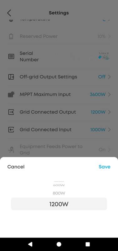

Kun je meer details geven over het instellen met VPN naar Duitsland zodat hij kan ontladen met 1200 watt ipv 800 watt, dat scheelt een slok op een borrel.Bammos schreef op woensdag 17 september 2025 @ 13:24:
Ikzelf heb ook de Solarbank 3 Pro met uitbreidingsbatterij en deze kan inderdaad 1200Watt laden en 800Watt ontladen. Als je hem instelt met VPN naar Duitsland, dan kan hij ook in Nederland ontladen met 1200Watt .

Dat VPN is wel interessant! Al een idee hoe?Bammos schreef op woensdag 17 september 2025 @ 13:24:
Ikzelf heb ook de Solarbank 3 Pro met uitbreidingsbatterij en deze kan inderdaad 1200Watt laden en 800Watt ontladen. Als je hem instelt met VPN naar Duitsland, dan kan hij ook in Nederland ontladen met 1200Watt ...

Ik zie in de Anker App nu trouwens ook dat ik de optie heb om 1200w te mogen ontladen, zonder verbonden te zijn met een Duits VPN.
Ik krijg dan wel een dikke disclaimer dat dit niet zomaar mag en je een installateur e.e.a. moet laten aanpassen. Ik heb de disclaimer niet bevestigd, maar ik denk dat je daarna zonder problemen 1200w mag ontladen.

Ik heb de Anker Solix Powerbank 3 nu al een paar maanden in gebruik. Bij mij werd nog geen P1 meter geleverd, maar een Slimme meter met CT klemmen. Wellicht niet ideaal om aan te sluiten, maar prima te doen. Het werkte iig in een keer!
In eerste instantie heb ik hem gewoon in het stopcontact gestopt om 0 op de meter te realiseren. Dat werkt prima. Vervolgens heb ik hem naar de garage verplaatst en 2 zonnepanelen op aangesloten (meer heb ik nog niet). Ook dit draaide probleemloos (zelfde modus). Vervolgens heb ik hem in AI mode gezet. Wat ik nu zie is dat hij soms 's nachts een beetje gaat laden en dit wordt overdag weer teruggegeven aan het huis. Wellicht heeft dit er ook mee te maken dat hij met het huidige zonnetje vaak op 10% lading blijft hangen. HW geeft aan dat er soms nog 0,1kWh wordt teruggeleverd (aan het net) op een dag. Wellicht dat ik hem op 200Watt maximaal terugleveren ga zetten om de batterij wat meer te laten 'leven'.
Reden voor mij om voor dit systeem te gaan zijn de 4 MPPT's. Dit i.v.m. schaduw en verschillende windrichtingen van de zonnepanelen. Bouwkwaliteit vind ik erg goed en het apparaat zelf ziet er ook nog eens goed uit. Juist het 800Watt terugleveren is voor mij ideaal, want het systeem zelf is gewoon op een stopcontact aangesloten. Ooit is er wel van het huis naar de garage een kabel aangelegd, maar hoe en wat weet ik ook niet (zijn verschillende percelen met andere huizen er tussen). Een kabel erbij is voor nu geen optie, maar de Powerbank 3 zorgt er voor dat ik nu 4 panelen erbij kan leggen (dan is de ruimte op).
Mooi om te horen dat het goed bij jou werkt met de Smart Meter van Anker! Daar zal ik ook mee aan de slag gaan als die nieuwe P1 meter niet werkt.Revodrone schreef op woensdag 8 oktober 2025 @ 14:11:
