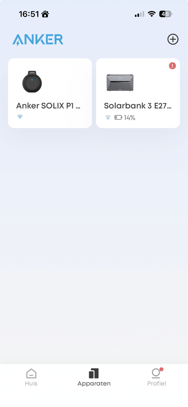

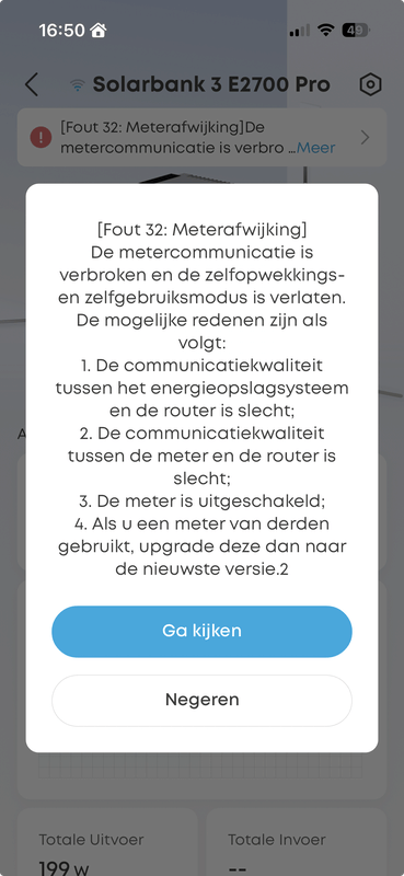

  • mrme12345
Iemand een idee waarom ik deze melding krijg. De batterijen staan gewoon in een ruimte die iets van 16 graden is.
Afbeeldingslocatie: https://tweakers.net/i/SNupm2jV0qprWfO0tGayyW1Ysmk=/x800/filters:strip_exif()/f/image/Ff9AbZlOgzXcOJIzy2gxQ66s.png?f=fotoalbum_large

  • Taro
Astg schreef op zondag 2 november 2025 @ 10:02:
Kun je in je router/access point ook zien dat hij effectief zijn verbinding verliest? Welke firmware versie heeft je p1 meter?
Ik kan de firmware niet eens zien, de productpagina is helemaal grijs en de variabelen zijn allemaal --.
Hierbij de Wifi log:
Afbeeldingslocatie: https://tweakers.net/i/kf5J14dtNEEpr6CHO3A294K--NU=/800x/filters:strip_exif()/f/image/dHvfiJGBqSBlraUv41v40ADB.png?f=fotoalbum_large
Uiteraard ook een aantal keren gebeurd doordat ik de P1-meter fysiek uit de HW Actieve splitter heb gehaald. Heb er overigens ook een USB-C voeding op gedaan voor de zekerheid.
  • Taro
Astg schreef op zondag 2 november 2025 @ 10:32:
Hij lijkt toch voldoende sterk signaal te hebben. Heb je een digitale meter van Landis+Gyr?
Indien ja, werkt het sowieso enkel met de laatste versie van de P1 meter (firmware versie 1.5.0.3)
Ja
Je kunt hem proberen te updaten door 5x op de knop van de P1 meter te drukken.
Al 25x gedaan, werkt niet.
Wat je verder nog kunt testen is:
P1 meter resetten (als ik me niet vergis 10s de knop ingedrukt houden)
Vervolgens de P1 meter terug toevoegen, maar dan vanuit het bestaande systeem. Dit doe je via "manage devices" en dus niet met de "+" knop.
Ook al tig keer gedaan. Ding blijft offline staan en snel blauw knipperen.
Afbeeldingslocatie: https://tweakers.net/i/Y6VSX1lCP1Gjn99axLnXRwPCanU=/x800/filters:strip_exif()/f/image/d8G5A69pqLfxJ502oAzLIL2p.png?f=fotoalbum_large
De E2700 staat overigens in een ruimte met een Ubiquiti AP, waar de Zendure omvormers 100% bereik hebben, doet de Anker nu ook ineens moeilijk over de Wifi zie ik :)
Afbeeldingslocatie: https://tweakers.net/i/I2YBqalIhgD_nv08iM02gyzlRWc=/x800/filters:strip_exif()/f/image/cPcEviMhkvV2pHSkSK0xYHX9.png?f=fotoalbum_large
En heb je de antenne in de P1-meter zitten?

Kijk, wat ik bedoel is dit:
Afbeeldingslocatie: https://tweakers.net/i/LeCosrZK9x2sHRNKaaTVcxx_APs=/x800/filters:strip_icc():strip_exif()/f/image/SWkp6MyEMRD0Nly2gw5YBzqm.jpg?f=fotoalbum_large
En na een paar seconden Manual Backup laad ie wel weer.
Afbeeldingslocatie: https://tweakers.net/i/APl4wubEX_nWF_22y5s4kyxM4Pk=/x800/filters:strip_icc():strip_exif()/f/image/vkumfisOYOVORHMv0CYbylk0.jpg?f=fotoalbum_large
Probeer ik iets makkelijks op een ingewikkelde manier voor elkaar te krijgen?

  • digital-IMEI
  • Laatst online: 18:09
dannycnl schreef op dinsdag 10 maart 2026 @ 07:07:
Goedemorgen, deze ochtend was het internet even weggevallen en stond mijn home op "grijs" er zijn geen devices meer te zien op het home screen.
Ik heb nu alles verwijdert en blijf hetzelfde probleem houden en ben nu even echt de weg kwijt.
Mijn P1 meter is online, solarbank 3 is online en zover ik weet in hetzelfde energy system. Ik heb namelijk tijdens de installatie de P1 gekoppeld aan de sonarbank.
Echter als ik de tweede wil toevoegen wil die weer een aparte aanmaken
Hier hetzelfde. Sinds 4 uur vannacht als ik het goed zie. In Home Assitant zie ik dat ze wel gewoon hun werk doen. Dus het lijkt er eerder op dat Anker cloud een issue heeft.
Afbeeldingslocatie: https://tweakers.net/i/HOy-JyHJED6KZR1aqs-jYDSIpZY=/fit-in/4000x4000/filters:no_upscale():strip_exif()/f/image/wVXDHshOueJ3BeLehbqJu9fn.png?f=user_large
[ Voor 10% gewijzigd door digital-IMEI op 10-03-2026 07:29 ]

Afbeeldingslocatie: https://tweakers.net/i/KV7XU5T2JBMd5uCOkMtRiTwkI0o=/x800/filters:strip_icc():strip_exif()/f/image/pYReSZOdC1eWapy4jp6ldxLV.jpg?f=fotoalbum_large
Krijg nu deze melding. WTF......

  • Remcoudb
  • Registratie: Mei 2014
  • Laatst online: 15-05 19:07
Zijn er meer die deze melding hebben? Ik krijg hem er niet uit. Heeft al die tijd gewerkt en er is niks aangepast. Iemand een idee hoe het op te lossen?
