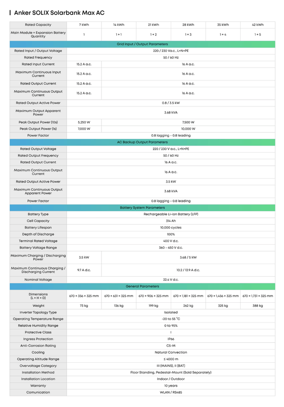

Technische specificaties:
Afbeeldingslocatie: https://tweakers.net/i/li-seRdZ82p6piGrSWTKK0bb2c8=/x800/filters:strip_exif()/f/image/ClreQzn7V7K7FOXBPB9DCVPH.png?f=fotoalbum_large

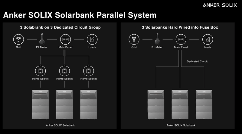

Anker Solix Parallel System
Meerdere devices aansturen als 1 geheel, meer informatie volgt. Kan na app update gebruikt worden.

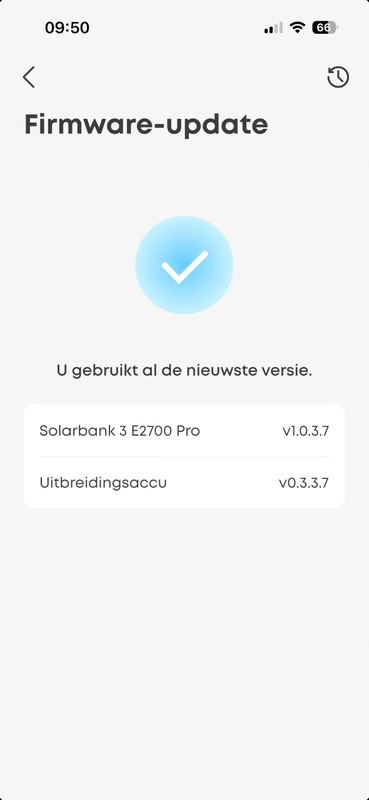

[b]mrme12345 schreef op donderdag 23 oktober 2025 @ 20:30:Mis je iets geef het even aan en we zullen het zsm toe proberen te voegen.
Is een aktueel firmware overzicht bij de anker solarbank devices handig/haalbaar ?

  • mrme12345
mrme12345
tweazer schreef op vrijdag 24 oktober 2025 @ 09:25:
Wow, waar heb je dit vandaan ? Eigenlijk maakt dit de power dock overbodig; het is een passive device.
Met deze oplossing is de powerdock eigenlijk enkel interessant voor EV rijders ...
Ben ik hier wel af van 4 anker smartmeters, 2 p1 meters, ga ik alles aan een shelly koppelen ...
Informatie van Anker zelf, en op hun verzoek gaan we die functionaliteit ook testen. Wat er precies wel en niet mee kan moeten we nog uit gaan vinden. Zie ook hieronder opsomming verschillen:
Afbeeldingslocatie: https://tweakers.net/i/s5CqcI2c9rk0xnikM0Wj9zCxCBc=/800x/filters:strip_exif()/f/image/zw16Xmt1l4pDbSbL0Sv5ebtJ.png?f=fotoalbum_large
Heb wat we aan informatie hebben hierover nu ook aan topicstart toegevoegd.

mrme12345
tweazer schreef op vrijdag 24 oktober 2025 @ 09:32:
We gaan even kijken of we dat toe kunnen voegen en wat de huidige precies zijn
energienerds.nl
  • mrme12345
mrme12345
Toegevoegd!

  • vincentkok
  • Laatst online: 11-10 16:59
mrme12345 schreef op vrijdag 24 oktober 2025 @ 08:31:
Op een vrije groep is de grens nog steeds 1200W. Je kunt wel meerdere devices op 1 groep zetten en dan kun je bij 2x 2400W en bij 3x 3600w. Dat laatste is wel aan de grens, die zou ik zelf op max 3000w houden. Anker gaat de app updaten waarmee je de devices als 1 systeem aan kunt sturen. Dat gaan wij deze week ook testen met 3 x anker devices.
Via één P1 meter???
  • mrme12345
mrme12345
Ja dat zou het idee zijn. Alsof je 1 device hebt die via de app aangestuurd wordt en dus ook 1 P1 meter. We gaan het deze week testen.
energienerds.nl

Uitgangsvermogen nu instelbaar tot 3600watt
Afbeeldingslocatie: https://tweakers.net/i/ZgTITAChSFY2XcFlpjKiucXcdag=/x800/filters:strip_icc():strip_exif()/f/image/8182yKChvm7Kqf5TsjBJtWOh.jpg?f=fotoalbum_large
Deze instelling was vandaag ineens beschikbaar. Hier heb ik niks voor hoeven aanpassen.
Helaas kan ik nu niet meer terug naar 350watt ☹️
Firmware 1.0.3.7
Betreft een model uit Duitsland
[ Voor 18% gewijzigd door aGraPusher op 25-10-2025 15:40 ]
Nefit EnviLine Tower Monoblock All Electic - 18x350wp (6300wp) Zuid - 2x Anker Solix Solarbank 3 Pro + 1x BP2700 - iPhone 17 Pro 256 GB Zilver - LG OLED 55” B16LA - Apple TV 4K 32GB – Sonos Beam
  • mrme12345

Dat zal onderdeel zijn van de nieuwe parallel functionaliteit waarbij je 3 devices kunt combineren tot 1 device
energienerds.nl
  • aGraPusher
  • Laatst online: 10:08
mrme12345 schreef op zaterdag 25 oktober 2025 @ 16:11:
Dat denk ik ook. Als ik mijn ‘huis’ / ‘energiecentrale’ verwijder, dan kan ik hem wel weer instellen op 350watt.

Helaas zit ik, sinds de eenmalige wijziging naar 1200 watt, nu vast aan een minimaal uitgangsvermogen van 800 watt.
Anker-support:
De technicus heeft de door u geüploade logboeken gecontroleerd en vastgesteld dat u eerder een Power Dock aan het systeem hebt toegevoegd.
Systemen met een Power Dock hebben een minimale vermogensbeperking van 800 W. U moet eerst de Solarbank 3 pro uit het systeem verwijderen voordat u het vermogen via de apparaatinterface kunt instellen op 350 W. Als u de Solarbank 3 pro opnieuw toevoegt aan een Power Dock-systeem, is deze onderworpen aan de minimale vermogensbeperking van het systeem van 800 W.
Leuke reactie maar ik heb geen Power Dock 8)7 |:(

aGraPusher schreef op dinsdag 28 oktober 2025 @ 07:58:
Anker-support:
Ik denk persoonlijk dat die 350W uit het dropdownmenu is gehaald. Hiervoor is 2400W en 3600W voor in de plaats gekomen. Ik heb zelf exact hetzelfde na de firmwareupdate van de Solarbank 3 zonder Powerdock.

Wel mooi systeem als het eenmaal draait, het is dan net alsof je 1 batterij hebt en op de achtergrond wordt het gecombineerd en dan doet de NOM het ook perfect.
Afbeeldingslocatie: https://tweakers.net/i/mARYAHrpSTi1DqlKknXAti8dqE8=/800x/filters:strip_icc():strip_exif()/f/image/a7xWd5JwWoE7yRifm3ekJz7R.jpg?f=fotoalbum_large
En morgen komt de derde, dus dan kunnen we kijken of dat goed werkt met 3 van deze op een rijtje :-)

Begrijp ik het nu goed dat je geen Anker Solix Power Dock nodig hebt voor als je meerdere SB3 tot je beschikking hebt?
  • Ultimate-Dennus
  • Registratie: November 2019
  • Laatst online: 14:02
Riddler85 schreef op vrijdag 31 oktober 2025 @ 11:46:
Dat klopt helemaal, dit betekend echter wel dat je dus 3 vrije groepen moet hebben voor je Solarbanks. Waarbij je met de Powerdock maar een 3 fase groep hoeft te hebben met een eigen kabel.
  • mrme12345
mrme12345
Ultimate-Dennus schreef op vrijdag 31 oktober 2025 @ 11:47:
Met 2 vrije groepen kun je ook al drie devices benutten. Dan zet je er 2 op de 1e vrije groep en de 3e op de tweede vrije groep. 2 devices op 1 groep kan goed met max 2400w ontladen en laden. Onderstaand de verschillen tussen powerdock en parallel draaien.
Afbeeldingslocatie: https://tweakers.net/i/WcXUM1rRw_JO698h9ttr7fDqf3w=/800x/filters:strip_exif()/f/image/gnnckCsWJOZXd3RErogxruzG.png?f=fotoalbum_large

  • Ultimate-Dennus
mrme12345 schreef op vrijdag 31 oktober 2025 @ 11:50:
Hier sluit ik mij bij aan echter als je het netjes over 3 fase's wilt verdelen ben ik een voorstander van dan een 3 fase aansluiting realiseren en iedere solarbank op zijn eigen fase te zetten. Dan is ook gelijk die verdeling netjes. Vandaar ook mijn opmerking. Hierbij moet ik wel zeggen dat desondanks als je kiest voor een Powerdock je ook even moet kijken waar je grootverbruikers opzitten aangezien binnen in de powerdock ook een fase wordt doorgelust. Zie foto hieronder. Maar uiteindelijk zijn er meerdere optie's en iedereen moet zelf die keuze maken :)
Afbeeldingslocatie: https://tweakers.net/i/PLCHBVO7Tcc8L7kz_il721zsueI=/800x/filters:strip_exif()/f/image/xl2WF09tmE38IWYfu80z26Fd.png?f=fotoalbum_large
